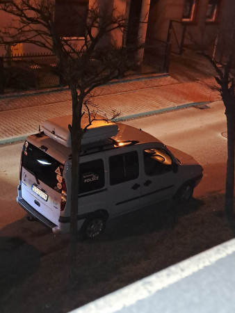

Co prawda ten temat dotyczy Opla, ale nie chciałbym zaśmiecać innych tematów, więc napiszę tutaj. W końcu dotyczy to holownika od naszej Niewiadówki.
Niektórzy już wiedzą, że w piątek 13 stycznia Błękitny Dyliżans zmienił właściciela. Nie pojechał daleko, bo tylko za miedzę, do Zabrza.
W sumie był to dość smutny dla nas dzień.
Byliśmy razem siedem lat i dziesięć miesięcy.
Przejechaliśmy razem siedemdziesiąt pięć tysięcy kilometrów.
Był dla nas wyjątkowym samochodem, mimo że to prosty Fiat Doblo. Cholernie się do niego przywiązaliśmy. Jego "wadę", z której wszyscy się śmiali, czyli kolor - błękit majtkowy, przekuliśmy w jego atut. Można powiedzieć, że był w pewnym momencie, najbardziej rozpoznawalnym Fiatem Doblo w Polsce. Zestaw z Niewiadówką zawsze prowokował uśmiech na twarzach, gdziekolwiek się nie pojawił. No ale cóż, zmienił się nasz sposób podróżowania i tak naprawdę takie duże auto nie jest nam już potrzebne. Ciężko było podjąć decyzję o sprzedaży, ale cóż - show must go on.
Nowi właściciele postanowili zachować nasze naklejki, więc jeśli kiedyś gdzieś zobaczycie dyliżans, pomachajcie do nich.
Zdjęcie dzięki uprzejmości nowych właścicieli Błękitnego Dyliżansu, pod nowym domem.

Postautor: dmb5 » niedziela, 15 sty 2023, 21:15
Pamiętamy go jak jeszcze bez przyczepki przyjechaliście do Korsarza.
Pierwszy kamper :)
(było tam fajne spotkanie)

dmb5 pisze:Pamiętamy go jak jeszcze bez przyczepki przyjechaliście do Korsarza.
Pierwszy kamper :)
To był nasz pierwszy raz z FKNem. Było mega fajnie.

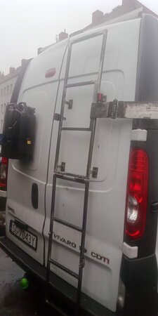

Ponieważ wyjazd na kajaki za pasem, a koło zapasowe dalej jeździło w "garażu" i zajmowało miejsce, trzeba było coś z tym zrobić. Powstało dwa w jednym, czyli uchwyt na koło zapasowe i drabinka na dach. Dzisiaj był wstępny montaż na aucie, po powrocie zdejmę i pójdzie do malowania proszkowego. Całość spawana z profila stalowego 20x20x2, blach 4mm i 8mm i oryginalnej piasty z opla vivaro.

Fajna przemyślana konstrukcja.

Fajny pomysł z tą drabiną. Na karnister w dzisiejszych czasach to trzeba będzie uważać

Tata Kazika pisze:Fajny pomysł z tą drabiną. Na karnister w dzisiejszych czasach to trzeba będzie uważać
Może napis WODA, szablonem, tak niestarannie jak numery na pojazdach wojskowych - rozwiąże problem :)
Dzięki. Kanister na razie jeździ pusty.
misha22 pisze:Może napis WODA, szablonem, tak niestarannie jak numery na pojazdach wojskowych - rozwiąże problem :)
Niechcący wyjdzie WÓDA i dopiero będzie jazda :lol:
