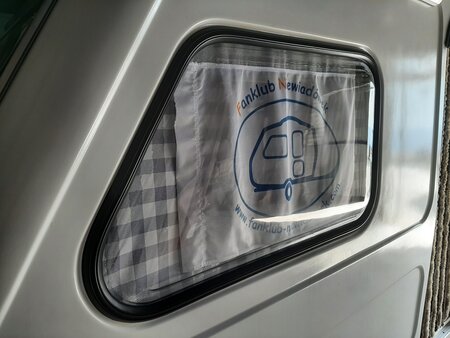

tomcat pisze:Przygotowania do sezonu idą pełną parą![]()
Zazdroszczę odwagi i determinacji, że chciało Ci się wyjąc boczne okno. Za żadne pieniądze nie chciałbym go drugi raz wkładać
 - Posty: 4292
Re: Remont a'la tomcat
To nie tak do końca.
Przyczepa ma jeszcze okna na miejscu
Ich stan nie jest zbyt ciekawy i od jakiegoś czasu myślałem nad wymianą. Aktualnie nowe to wydatek około 300 złotych za sztukę. Kupiłem używane w rozsądnym stanie ale stwierdziłem, że polerka im nie zaszkodzi.
Determinacja i odwaga będzie mi potrzebna przy ich montażu
  Mam nadzieję, że stara metoda na sznurek mnie nie zawiedzie ale z tym poczekam na cieplejsze dni.
- krzysztof_cw
 - Posty: 1129
 - Lokalizacja: Włocławek
tomcat pisze:Kupiłem używane w rozsądnym stanie ale stwierdziłem, że polerka im nie zaszkodzi.
Determinacja i odwaga będzie mi potrzebna przy ich montażuMam nadzieję, że stara metoda na sznurek mnie nie zawiedzie ale z tym poczekam na cieplejsze dni.
Jak wymontujesz stare okno to przyłóż je do tego nowego i zobacz czy są tej samej wielkości. U mnie było tak, że nowe okna mają trochę szerszą krawędź i było za mało miejsca na uszczelkę pomiędzy oknem a laminatem, trzeba było szlifować.

krzysztof_cw pisze:Jak wymontujesz stare okno to przyłóż je do tego nowego i zobacz czy są tej samej wielkości. U mnie było tak, że nowe okna mają trochę szerszą krawędź i było za mało miejsca na uszczelkę pomiędzy oknem a laminatem, trzeba było szlifować.
Dzięki za podpowiedź

No i szybki na miejscu
Równocześnie wymieniłem też uszczelki we wszystkich oknach.
