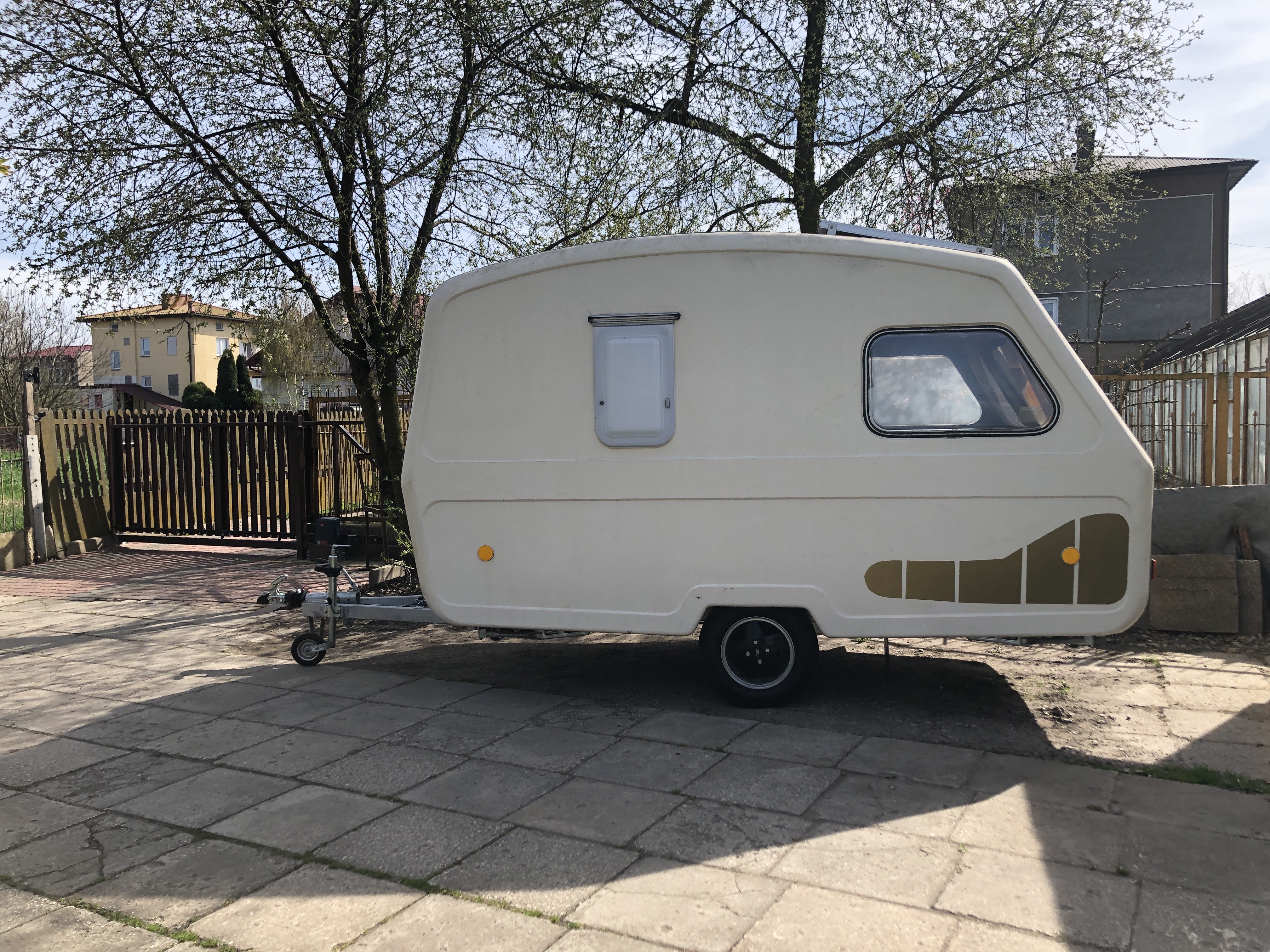

Kolejne ciepłe dni pozwoliły nam umieścić budę na nowej ramie. Zdecydowanie zdejmowanie budy było łatwiejsze
Z pierwszych obserwacji to przyczepa urosła o parę ładnych centymetrów, koło jest bardziej widoczne, a i wchodzenie do przyczepy teraz nie jest takie łatwe.
Pierwsza która przejażdżka i już widać różniece w prowadzeniu. Nowa oś jest stywniejsza (jechałem z prawie pustą przyczepą). Zastanawiam sie czy z czasem i przy pełnym załadunku charakterystyka osi coś się zmieni.
Rozwiązanie z gniazdkiem i odłączanym przewodem od światem bardzo mi sie podoba
Zostało jeszcze parę szczegółów i wieloryb będzie znów nas zabrać na urlop

Kolejny dzień dłubania przy przyczepie
Po remoncie ramy przyczepa sporo urosła, co skutkowało problematycznym wchodzeniem i wychodzeniem z zniej po starym schodku zrobionym z mini palety.
Zdecydowałem się na montaż schodka montowanego na stałe do ramy. Trafiłem go na Allegro po cenie dużo niższej niż takie same produkt firmy THULE.
Montaż opierał się na stworzeniu adapterów, które przykręciłem do kontowników znajdujących się pod wejściem ( w czasie remontu zamieniłem standardowo umieszczany jeden kontownik po środku wejścia na dwa w szerokości 50cm). Do kontowników ramy dokręciłem adaptery (nazywane przeze mnie „delfiny”) zrobione na giętarce z nierdzewnej blachy o grubości 5mm. A do delfinów chwycony schodek.
Ostatecznie konstrukcja stała sie jednością z ramą i stojąc na schodku nie ma uczucia, że coś miało by aie rozlecieć. Dodatkiem przy schodku jest listwa ledowa, która ma ułatwiać wydrapywanie się do przyczepy po nocnych biesiadach Chciałbym zrobić jej włączanie na przekaźniku z włączaniem przy pomocy pilota, ale nad tym muszę jeszcze podumać.
Polecam przy remontach znaleźć sobie jakąś fajną nutkę, wtedy nawet uderzenie młotkiem w palec mniej boli
