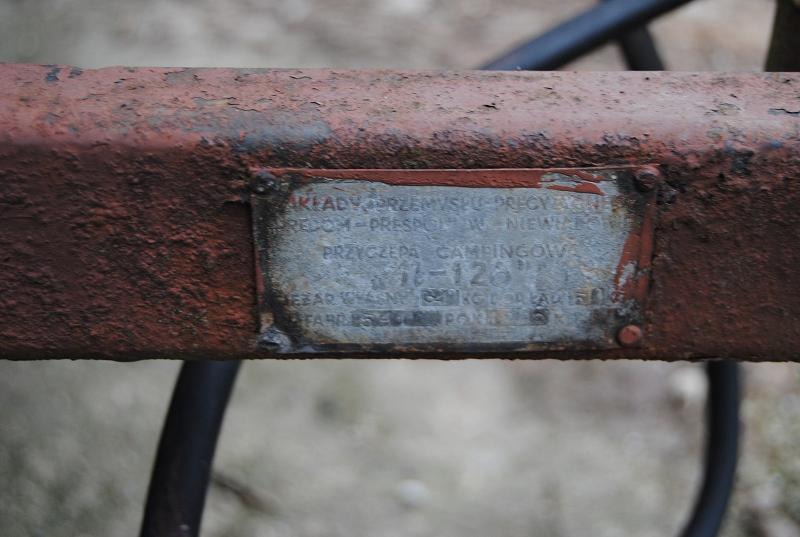

poczekaj kilka dni, to Ci powiem gdzie jest numer i czy w ogóle jest poza tabliczką. Najprawdopodobniej około czwartku/piątku będę odbierał ramę po piaskowaniu (n126a '76) i będzie widać czy jakikolwiek numer jest nabity poza tabliczką.

u mnie po lewej stronie przy dyszlu była:
									A tak swoją drogą to co masz dokładnie za problem z rejestracją ? Przecież mając papiery i tabliczkę wszystko powinno być ok.
Przy rejestracji diagnoście wystarczył d-d rejestracyjny i tabliczka na ramie do uzupełnienia danych, których w starym dowodzie nie było.

W tym roczniku nr ramy nie był nabijany...
