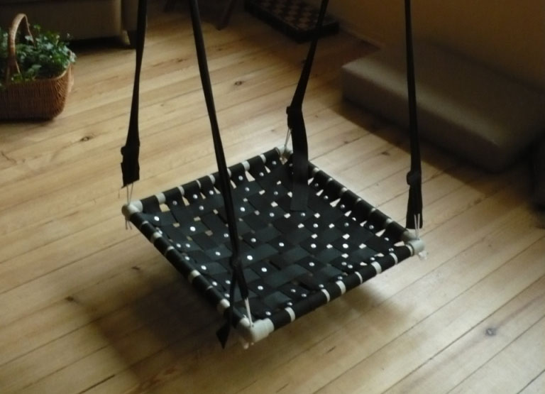

Może to kogoś zainspiruje. Zrobiłem ostatnio dzieciakom huśtawkę z rur pcv, odkrywając tym samym nową niezbadaną dotąd "technologię alternatywną". Na razie jestem zaskoczony i zadowolony możliwościami jakie dają te rury.
Bujawka się sprawdza, nawet przy 30 kilogramowym ciężarze bujającego. Sam bujawka jest zaś b. lekka, będąc przy tym bardzo wytrzymałą. Po dwóch miesiącach naprawdę intensywnego użytkowania (i bardzo kreatywnego, graniczącego z kaskaderstwem) tylko mucha na niej nie siada.
Być może można te rury wykorzystać jako sposób na tanie dostawiane łóżko. Zrobienie całości zajęło mi jeden dzień. Mitrężyłem się niepotrzebnie z tymi taśmami (łączone nitami) - teraz bym chyba zrobił to inaczej - kupił płótno na allegro (np. kordurę) o szerokości zbliżonej do boku kwadratu bujawki, podzielił na dwa kawałki, owinął na krzyż i sczepił nitami.
Zastosowałem rury o grubości 32 mm. Zgrzewane na gorąco. Bok huśtawki ma ok. 55 cm.
Pewnie w przypadku łóżka powstanie problem, że rury będą się wyginały w jego połowie (choć nie jest to oczywiste - zwłaszcza w przypadku gdy spać na nim będą dzieci). Więc pewnie przydało by się jakieś dodatkowe podparcie w tym miejscu (od ściany mógłby to być aluminiowy kątownik). Można też spróbować innego patentu - do rur 32 mm. idealnie wchodzą (prawie że na styk) rury 22 mm. więc można w ten sposób usztywnić konstrukcję (ale i niestety dociążyć - choć i tak całość pewnie będzie nadal stosunkowo lekka).
Myślę że warto pomyśleć o rurach pcv także przy innych okazjach, choć na razie nie przychodzi mi do głowy gzie można by je jeszcze zastosować w naszych kempingowych klimatach.

To podwieszane łóżko to nie moja robota, podpatrzyłem te patenty z rurkami pcv u ludzi podróżujących 4x4 gdzie powierzchnia do spania wewnątrz samochodu jest na wagę złota.
Twoja huśtawka :thumbup: (a właściwie te przeplecione pasy) zainspirowała mnie do zrobienia w mojej landrynie zabezpieczenia ładunków w bagażniku tuż za tylną kanapą - będzie lekko, a w razie potrzeby można będzie to zdemontować, zwinąć i wiele miejsca nie zajmie.

pawko pisze:Twoja huśtawka :thumbup: (a właściwie te przeplecione pasy) zainspirowała mnie do zrobienia w mojej landrynie zabezpieczenia ładunków w bagażniku tuż za tylną kanapą - będzie lekko, a w razie potrzeby można będzie to zdemontować, zwinąć i wiele miejsca nie zajmie.
Tak to dobry pomysł. Widzę że też zwracasz na to uwagę. To cieszy bo myślałem że ja jakiś przewrażliwiony jestem. Też myślałem o tym rozwiązaniu, ale w końcu wybrałem łatwiejsze.
Szukałem swego czasu dosyć długo w internecie i nie znalazłem nic.
Bardzo mnie to zdziwiło, bo tyle się mówi o niebezpieczeństwie przemierzających się przedmiotów podczas gwałtownych hamowań (- i nie daj Boże kolizji) a na rynku nie ma żadnych siatek które by temu zaradzały. Są jakieś strasznie drogie profesjonalne rozwiązania - ale raczej do unieruchamiania dużych gabarytów na pace.
A przecież dużo ludzi jeździ różnymi busami, vanami - nawet w zwykłym hatchbacku to też przecież może być problem.
W końcu kupiłem siatkę taką jak przykrywają nią kontenery z odpadami (wbrew pozorom ona jest dosyć mocna) i przeplotłem jeszcze dodatkowo w kilku miejscach taśmą nośną polipropylenową. Nic lepszego nie wymyśliłem.
Pomysł siatki z taśm łączonymi nitami jest chyba ok, choć te łączenia są chyba zbyt słabe jak na funkcję tej siatki (to zależy też od rozmiaru podkładek, które się zastosuje). Ale wydaje mi się że przy większych napięciach to może puścić (choć pewnie jakąś część swojego "zadania" spełni). Można by spróbować znaleźć jeszcze szerszą taśmę i dać na każde złączenie po dwa nity.
