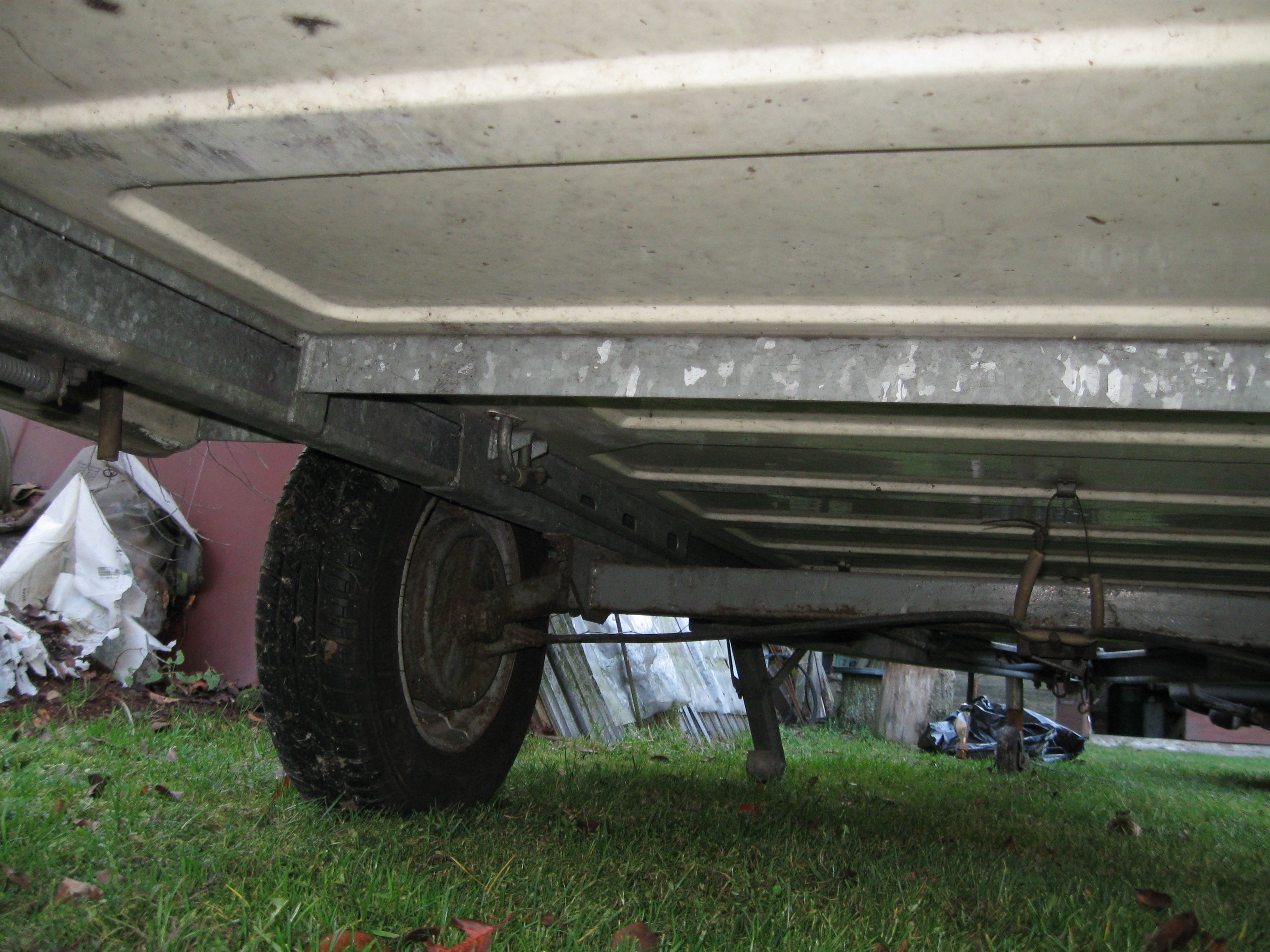

vvarrior pisze:Problem jest natomiast z podłogą...Teraz trochę żałuję że nie zrobiliśmy jej izolacji podczas remontu ponieważ
sonda zapuszczona między sklejkę a skorupę pokazuje 0'C! przy -4 na zewnątrz. Przy samej podłodze na wykładzinie to już 3'C ale jak się stoi to jednak zimno. Może na wiosnę pod linoleum zrobimy kanapkę z nrc+filc.
Jak już pisałem większość z nas podczas remontów pominęła istotny aspekt izolacji podłogi, też zrozumiałem swój błąd po czasie i też się łapię do tej grupy. W tym momencie jest już na nią z lekka za późno. Trzeba by wymontowywać znów meble, trumy, rozpinać instalacje, o zrywaniu wykładziny i demontażu podłogi nawet nie wspomnę itd. Ale cały czas myślę co zrobić, jak to obejść, by poprawić komfort termiczny zwłaszcza w tych chłodniejszych miesiącach jak październik czy kwiecień. I tak się zastanawiam, że jeżeli tyle problemów z ociepleniem od srodka, to czemu nie zrobić tego od zewnątrz? Pomysł mam na materiał izolacyjny, mogłaby być nim mata poliuretanowa z alu lub nawet ekran zagrzejnikowy, gorzej z estetycznym i lekkim sposobem ich ukrycia. Idealny byłby arkusz cienkiego max 1mm, białego pcv, ale skąd go wziąć?

Ale tu chodzi nie o "na podłogę", tylko "pod podlogę"
A może od spodu jakiś styropian (2-3cm) między profile ramy i pod to arkusze z pleksy, lub cienkiej blachy. Są takie blachy do obijania drzwi, ocynkowane i cienkie, więc lekkie. Styropian przykleić do budki od spodu i taką cienką blachę do ramy przykleić i np. przynitować. Ciekawe, czy dałoby radę wypełnić te przestrzenie między profilami ramy?

Postautor: CornBlumenBlau » środa, 5 lut 2014, 22:57
Dziś trochę się rozglądałem po necie za materiałami które byłyby sensowne do tego ocieplenia. O styropianie myślałem tylko przez moment, myślę, że jest za sztywny i za kruchy. Ekran zagrzejnikowy już wypadłby lepiej, bo ma warstwę alu, która jak wiadomo odbija promieniowanie cieplne, ale jest za cienki by skutecznie zapobiegać przenikaniu ciepła. A z tego co dziś czytałem firmy zajmujące się profesjonalnie zabudowami do kamperów i przyczep największą wagę przykładają właśnie do izolacji termicznej podłogi, bo tam przenikanie ciepła jest ponoć największe, stąd najgrubsze warstwy izolacyjne pod podłogami. Drugim ważnym miejscem jest dach, ale tam już warstwy ocieplenia są cieńsze, a na ścianach pionowych najcieńsze. Osobiście już wybrałem materiał, którym wykonam tą izolację, będą to stosowane już wcześniej i sprawdzone u mnie 10mm karimaty z warstwą alu klejone na Bonaterm. Inne pianki z alu są albo za cienkie, albo za drogie. Wykonane to zostanie tak, że najpierw zostaną wyklejone przetłoczenia (te wgłębienia) między ramami, co w efekcie wyrówna powierzchnię, a druga warstwa pokryje już całą resztę, łącznie z bocznymi pasami za ramą. Dobrze, że robiąc środek starannie wykleiłem nadkola, więc tu mam problem z głowy. Układ szkieletu ramy jest tak zrobiony, że z żadnej strony to ocieplenie nie będzie widoczne. Aby je zobaczyć trzeba się będzie schylić i zajrzeć pod przyczepę. Także po bokach przyczepy występuje taki naturalny próg z laminatu, który to zasłoni.
Do tej pory nie wiem co można by na to przykręcić jako estetyczne i lekkie wykończenie. Mój wybór skłania się ku cienkiej aluminiowej blasze max 0,5mm, choć z drugiej strony zastanawiam się czy całkiem z tego wykończenia nie zrezygnuję, biorąc pod uwagę, że widoczna będzie tylko warstwa alu karimat, która jak wiadomo nie chłonie wilgoci i jest odporna na warunki atmosferyczne.
2025: 38 / 1494 km

P.S. jak powyklejasz od spodu, zapodaj fotki :wink:
