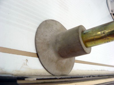

Znalazłem też gdzieś w necie taki patent a gumami/przyssawkami, które tak na prawdę służą temu żeby nie uszkodzić poszycia przedsionka stelażem i ja ku takiemu rozwiązaniu się skłaniam, bo nie chcę robić dziur w laminacie.
Niestety nigdzie takich gum nie znalazłem jak do tej pory. Ktoś na k.pl podrzucił mi, że można je kupić na angielskim ebayu ale ja nie mam doświadczenia w imporcie ( http://www.ebay.co.uk/itm/AWNING-POLE-S ... 56497a6c83 ). Ktoś też podrzucił, że można do tego wykorzystać gumy ogólnie dostępne w każdym supermarkecie. Dokładniej gumy od przetykacza do rur. Ja już zakupiłem 3 sztuki i będę rzeźbił. Tak na prawdę mam zamiar je trochę przyciąć, zmniejszyć i wkleić w to rurki i będzie ok.

W sumie to z ebaya nie wychodzą jakoś drogo, bo z przesyłką do Polski wychodzi coś koło 60-70 zł za 3 sztuki. Jak się zdecydujesz to zmierz rurki i poszukaj, bo są różne gumki do różnych rurek. Zakup 3 przetykaczy do rur to też coś koło 25 plnów i pewnie z godzinka roboty żeby je ładnie podocinać. Jak znajdę chwilę i to zrobię to wrzucę fotki jak to wyszło w swoim wątku remontowym.  Jak rozkładałem testowo przedsionek to te rurki wsadziłem luzem właśnie na to zaokrąglenie dach-ściana  i było ok ale chodzi o zabezpieczenie laminatu. Założę gumy i spokojnie będę mógł rury zaprzeć o ścianę i nimi naciągnąć materiał.

A te gumki to mają działać jak przyssawki czyli zasada podciśnienia czy tylko chodzi o oparcie ??? Bo jeśli chodzi tylko o oparcie o laminat to idealne są gumy antypoślizgowe od kul  ortopedycznych są miękkie i są różne wymiary.
						Re: poszukuję
Guma do kibla działa jak przyssawka, mam nadzieję, że jak ją przerobię to dalej będzie tak działać, bo chciałbym żeby jednak te rury były cały czas w miejscu przeze mnie przewidzianym. Na gumkach od kul nie ma na to szans, bo jak tylko będziesz po przyczepie chodził i zacznie się ona lekko bujać to mogą się one przemieszczać. Może się mylę ale tak mi się wydaje. W markecie jak byłem to jeszcze widziałem odbojniki do drzwi, które wyglądają prawie jak gumki od kul.
