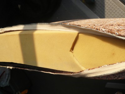

A no i jeszcze bym zapomniał mój patent na materace. Tak jak pisałem, chodziło o to by było tanio i prosto i praktycznie. Kupno nowych materacy pogwałciłoby te założenia. Cały materac do pralki nie wchodził więc każdy pociąłem na 3 części (z tym że środkowa, czyli tak ta na której leży większa część ciała jest większa niż pozostałe). Każdą część prałem osobno w pralce. Myślę że nie da się tego zrobić w mieszkaniu. Jednak dom, działka są niezbędne + dużo słońca przez kilka dni i przekładanie z jednej strony na drugą by dobrze wysuszyć.
Jak widać na zdjęciu cięcia nie były w linii prostej, po to by materac – po złożeniu - mniej się rozchodził na tych cięciach. Co prawda trzyma go do kupy pokrowiec, ale takie cięcia wzmacniają całość i usztywniają - co pomaga podkowcowi trzymać to wszystko w kupie a więc chroni go bardziej przed rozpruciem.
Wbrew pozorom polecam zdecydowanie cięci na jodełkę niż na zakładkę.

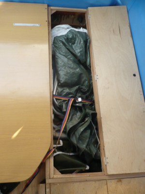

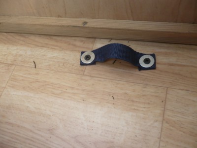

Jeszcze się podzielę prostym patentem na to by ujarzmić rzeczy spakowane w łóżkowych „bakistach”, tak by nie latały na wybojach – proste pętle z taśm troczonych. Przez te pętle przeprowadziłem taśmy zaciskowe i już.

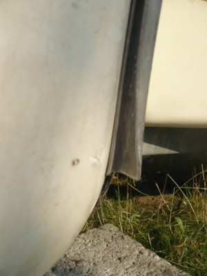

Skróciłem ją (nie widzę potrzeby dlaczego ona ma biec aż do samego dołu przyczepy i to jeszcze zakręcać w stronę koła na samym koniuszku – co utrudnia wsunięcie przedsionka).
Ponadto rozwarłem ją na początku by fał przedsionka lepiej wchodził.

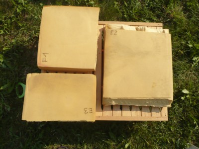

Tak, tego się obawiam. Przed remontem robiłem test z podkładem przyklejonym do sufitu i przyczepą wystawioną cały dzień na działanie upalnego słońca. Nic się nie działo - jednak ten biały (u mnie raczej szary) kolor przyczepki trochę tego ciepła odbija.
O ile nie będę trzymał przyczepy w szklarni to powinno być dobrze.
No ale nie wiadomo jak będzie po 2-3 latach, kiedy klej przejdzie parę cykli grzania/mrożenia/wilgoci/suszenia.
Zobaczymy jak to będzie wyglądało po tej zimie.
Zrobiłem dziś eksperyment i porobiłem kilka próbek które włożyłem do zamrażalnika.
