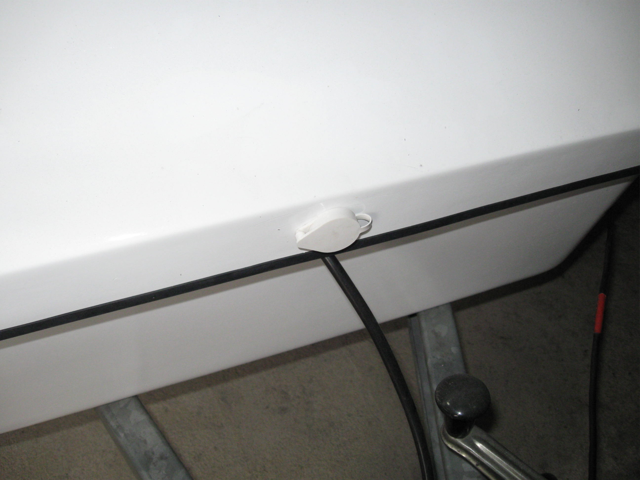

Dzięki za twoją ocenę i cenne uwagi
Już tłumacze dlaczego zrobiłem właśnie tak.
Wlasnie dlatego zdecydowalem się na aluminiowe żeby były solidniejsze i wytrzymywały naprężenia ,chociaż fakt-plastikowe byłyby lepszym "bezpiecznikiem"-od tej strony nie pomyślałem.
Rzeczywiście skorupa w miejscu ich zamocowania jest grubsza i stabilniejsza,ale wg mnie to właśnie jest plus
Długo przymierzalem i obmyslalem żeby czegoś nie zchrzanic,bo na pomyłkę miejsca brak.
Celowo dalem je na tej wysokości żeby moc poprawnie napiac dach przedsionka.Dzięki temu rurka kalenicy umiejscowiona jest wysoko i nie powoduje tworzenia się niecki.
Gdybym zainstalowal je nizej obawiam sie ze bylby z tym problem
Jak to się mowi-"wszystko wyjdzie w praniu"...

Re: Remont a'la tomcat
Tomcat powiem Ci, że wczoraj rozłożyłem swój daszek i przymierzając uchwyty wybrałem dokładnie te same miejsca ich zamocowania jako najlepsze. Przykręcenie ich niżej nie wchodzi w grę. Dzisiaj montaż
Cieszę się,że mogłem pomóc
