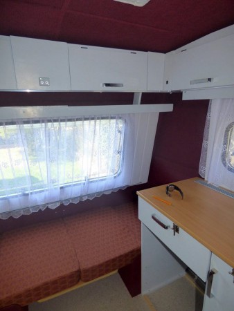

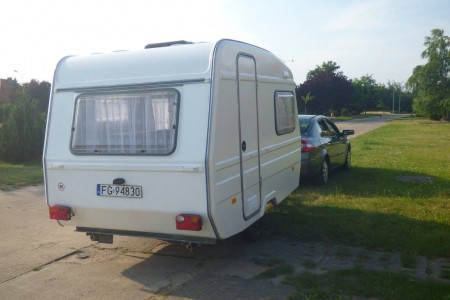

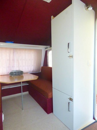

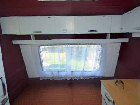

A tutaj fotki z rozstawionym przedsionkiem, zaskoczyło mnie to, że przedsionek po 29 latach jakie minęły od czasu nabycia/produkcji wciąż ma intensywne, żywe kolory i jest kompletny.

Gratulacje! Fajnie, podoba mi się wnętrze Twojej przyczepy, zwłaszcza białe mebelki, wyglądają schludnie i czysto.
