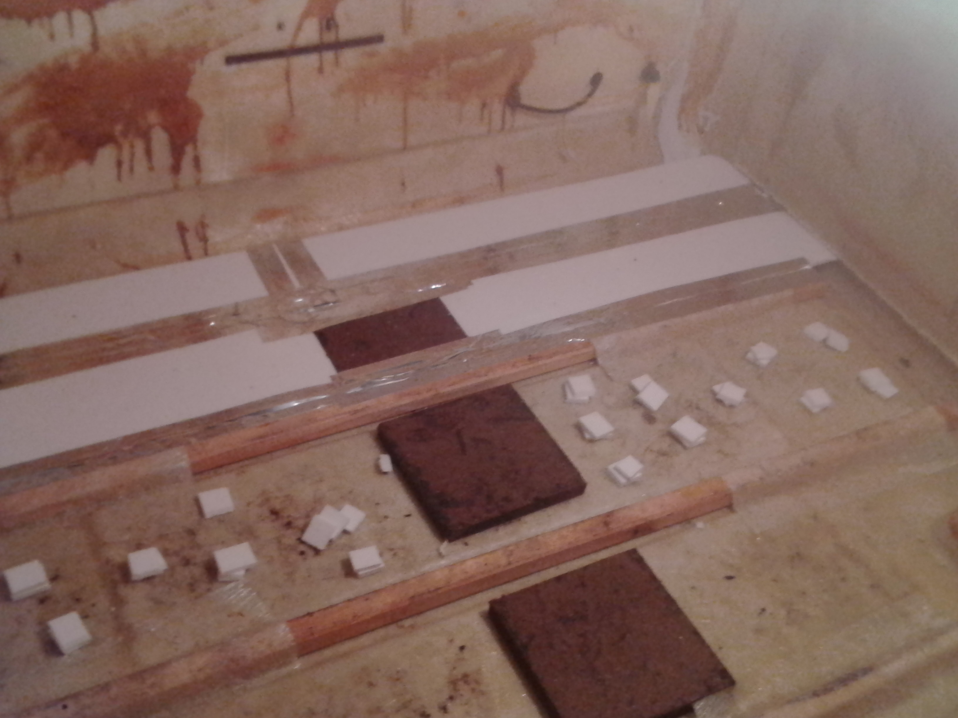

Izolacja pod pierwszą płytę (przy spaniu) już położona. Jest to 1 cm styropian na "podkładach" z płytek styropianowych, tal jak to jest zrobione u Pawła i Fiony. Dodatkowo, złączenia styropian - kantówki oraz styropian-styropian zakleiłem taśmą samoprzylepną aluminiową do podkładów podłogowych z OBI. Klei się kiepsko, ale powinna wystarczyć bo i tak warstwa styropianu zostanie dociśnięta podłogą. Mam nadzieję, że zmniejszy mostki termiczne.
Plan na jutro: izolacja pod środkową płytę ze sklejki.

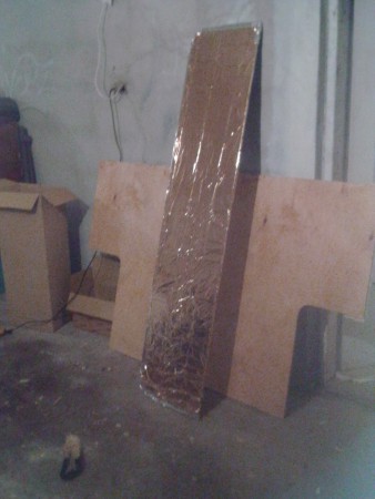

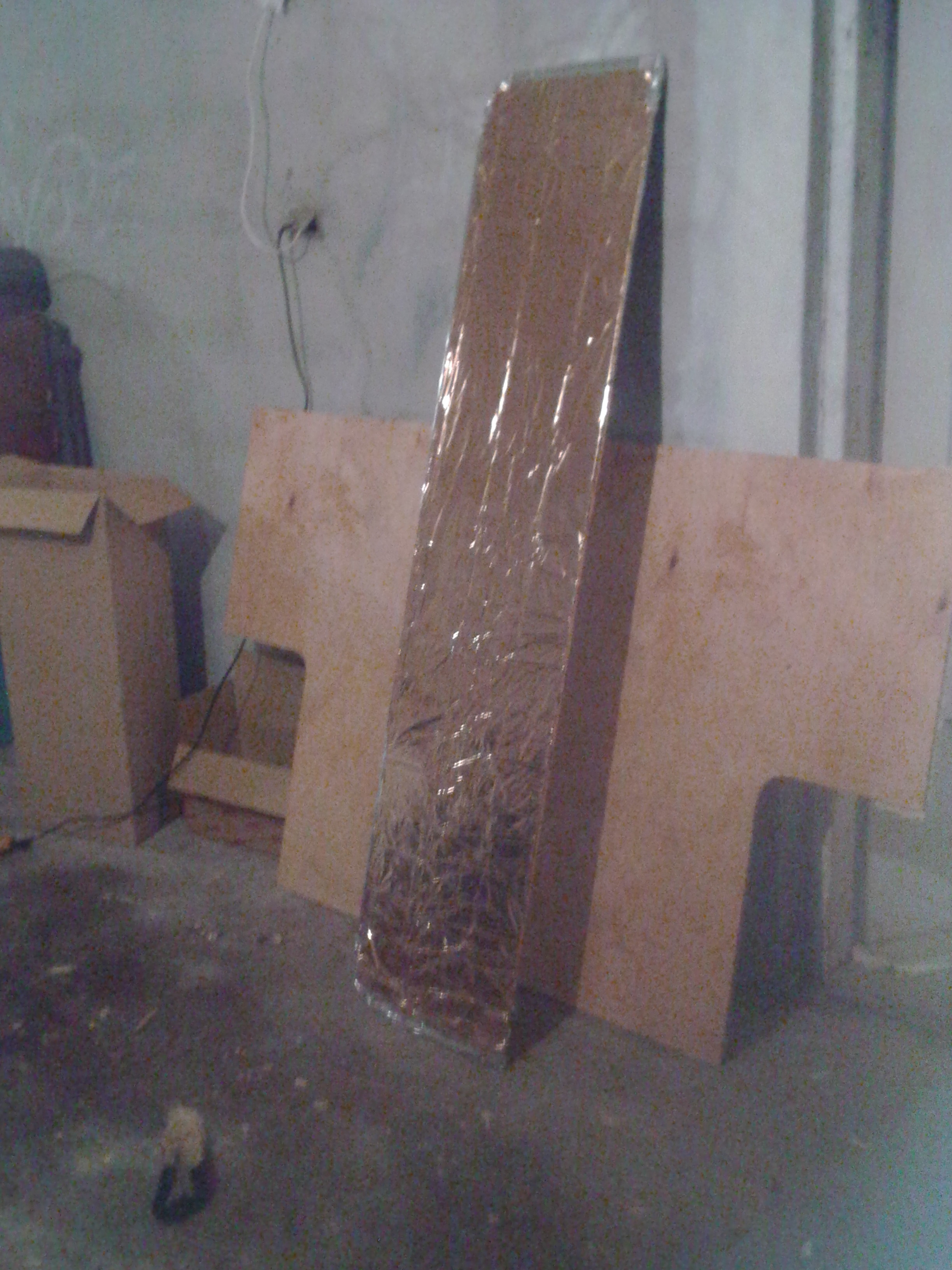

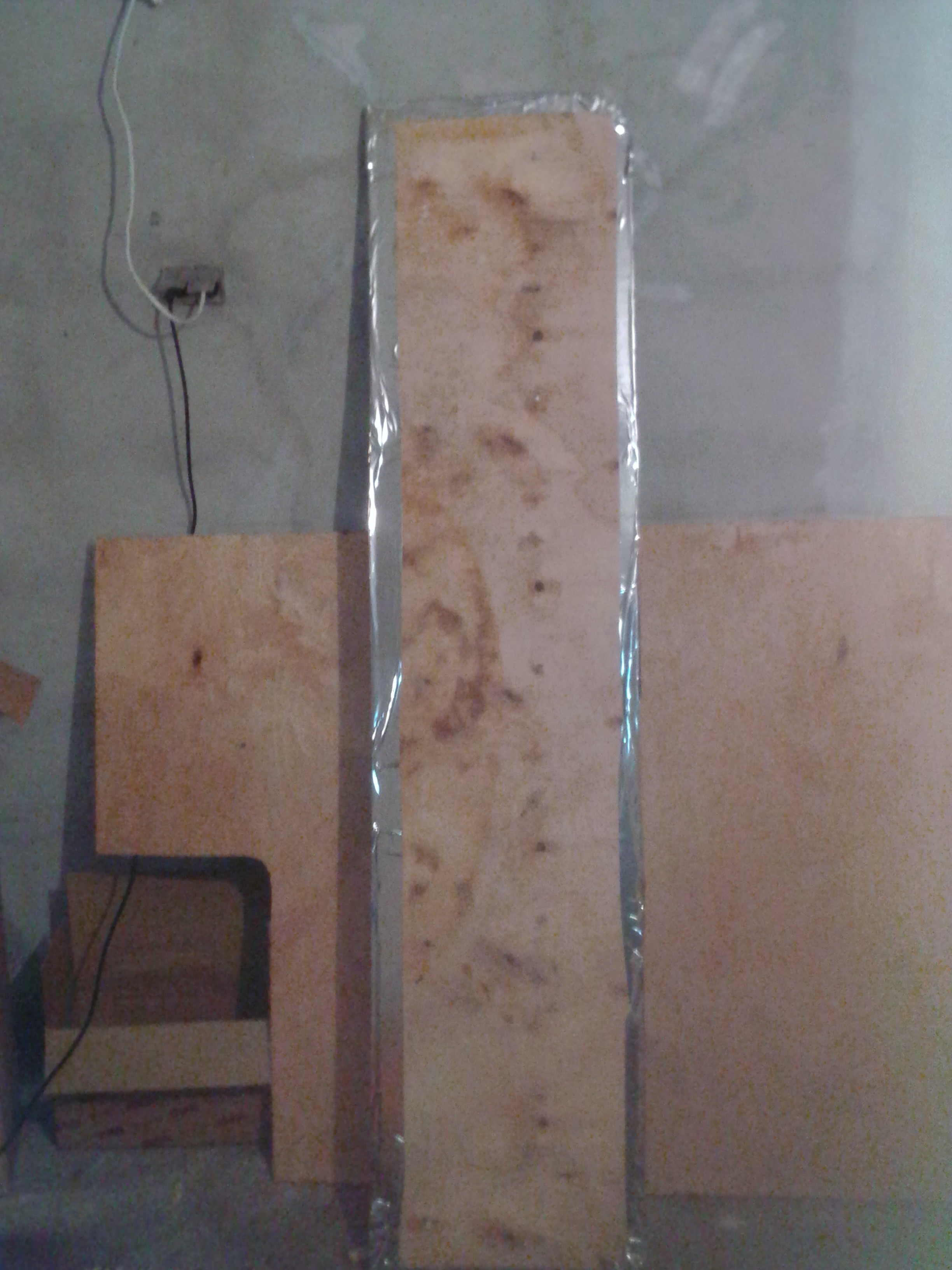

Sama sklejka podłogowa od strony spania polakierowana, i oklejona folią NRC od spodu. Zastanawiałem się czy dać folię pod linoleum czy pod płytę, dałem pod płytę - nie wiem na ile sama sklejka osłabi działanie folii, zobaczymy.
Praca wre :)
Płyta podłogowa "od spodu" oklejona folią nrc. Użyty klej: Dragon polimerowy.
Widok sklejki "od góry".
Ułożona izolacja podłogi, z zaklejeniem folią aluminiową mostków termicznych.
