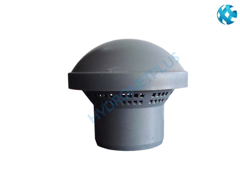

Co prawda zimą nie jeżdżę ale może kiedyś się tak zdaży więc pierwsze co robię na wiosnę to wymienię albo przerobię zakończenie kominka u siebie. Mam nieoryginalny, mniej więcej taki jak poniżej
który w porównaniu do orygianłu ma on zdecydowanie mniejsz otwory
więc myślę, że jakby udało mi się tej zimy namówić rodzinę na wyjazd do lasu to mółbym tutaj już dzisiaj nie nadawać. Jeżeli tej pary jest naprawdę tak dużo (przypuszczam, że jest, bo mam w domu kocioł gazowy z zamkniętą komorą spalania i kominem przez ścianę i często widzę jak wali parą jak parowóz) to prawdopodobieństwo zalodzenia tych małych dziurek jest 100 razy większe niż w oryginale.

reflexes pisze:[...]Jeżeli tej pary jest naprawdę tak dużo (przypuszczam, że jest, bo mam w domu kocioł gazowy z zamkniętą komorą spalania i kominem przez ścianę i często widzę jak wali parą jak parowóz) to prawdopodobieństwo zalodzenia tych małych dziurek jest 100 razy większe niż w oryginale.
...pary nie ma tak duzo. Nawet ponizej -10*C nie byl to "parowoz", zwyczajnie widac, ze z kominka wydostaja sie gorace spaliny.
U mnie nic sie nie skraplalo i nic nie zamarzalo. Zwrocilem na to uwage, nigdzie w okolicy kominka nie bylo grama lodu.
Jak widac zartow nie ma, wiec kombinowac nie mozna.
