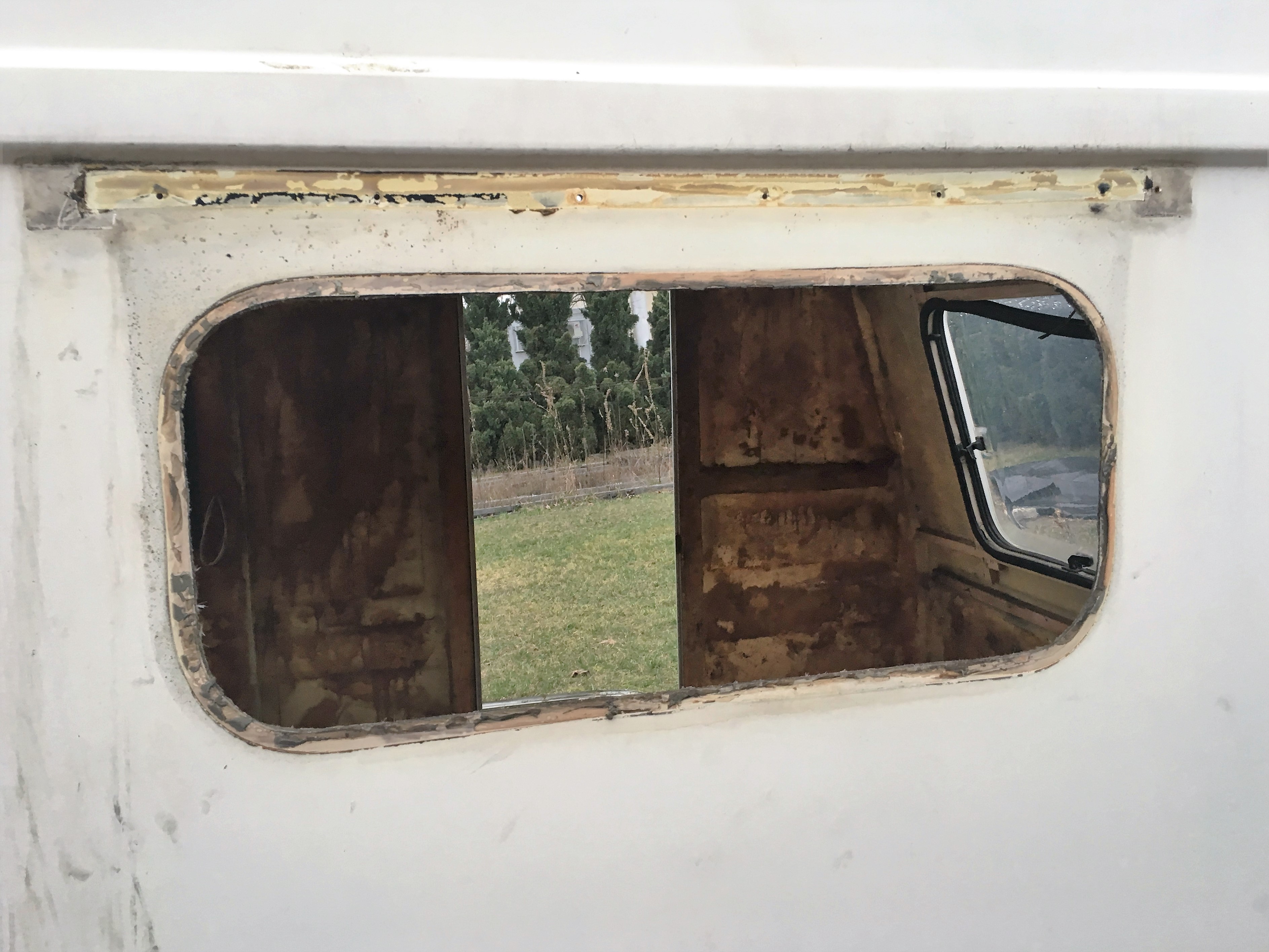

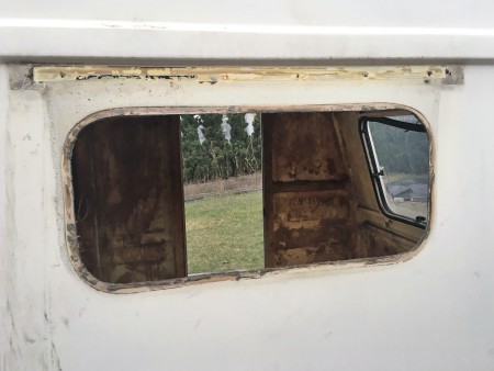

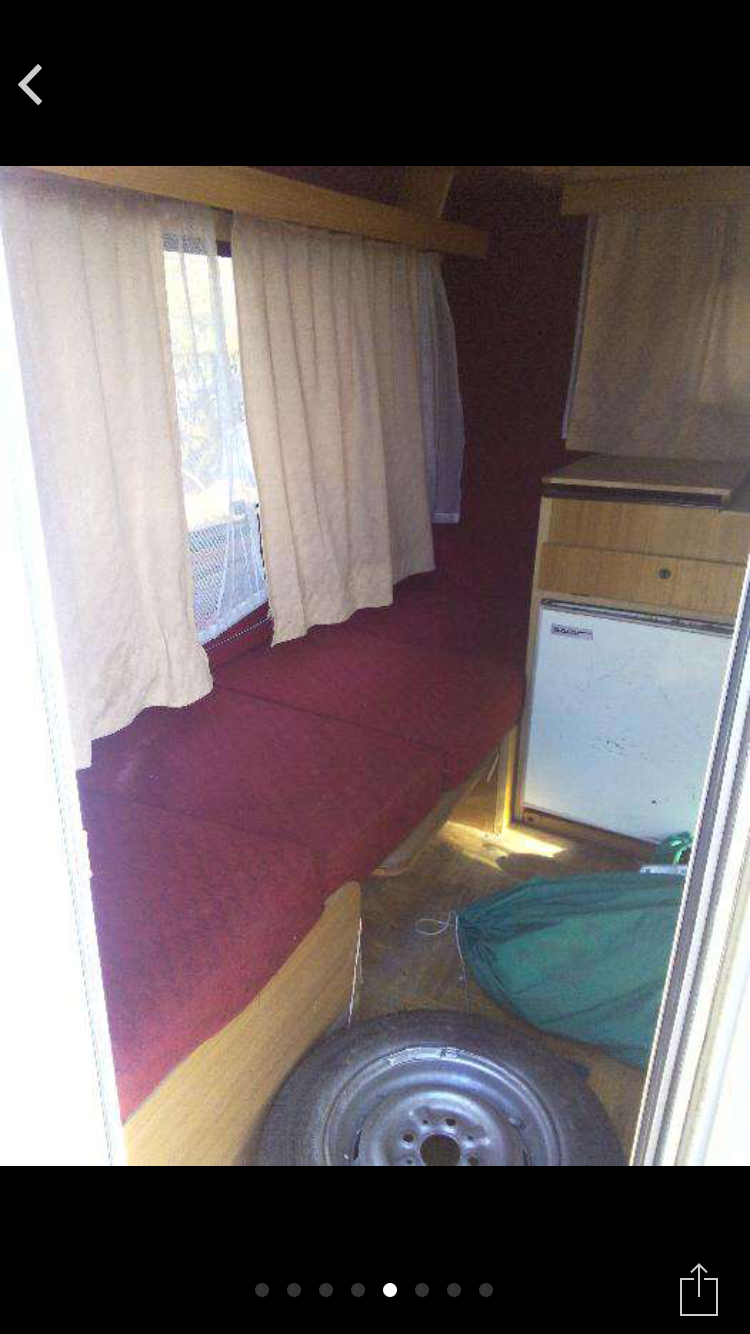

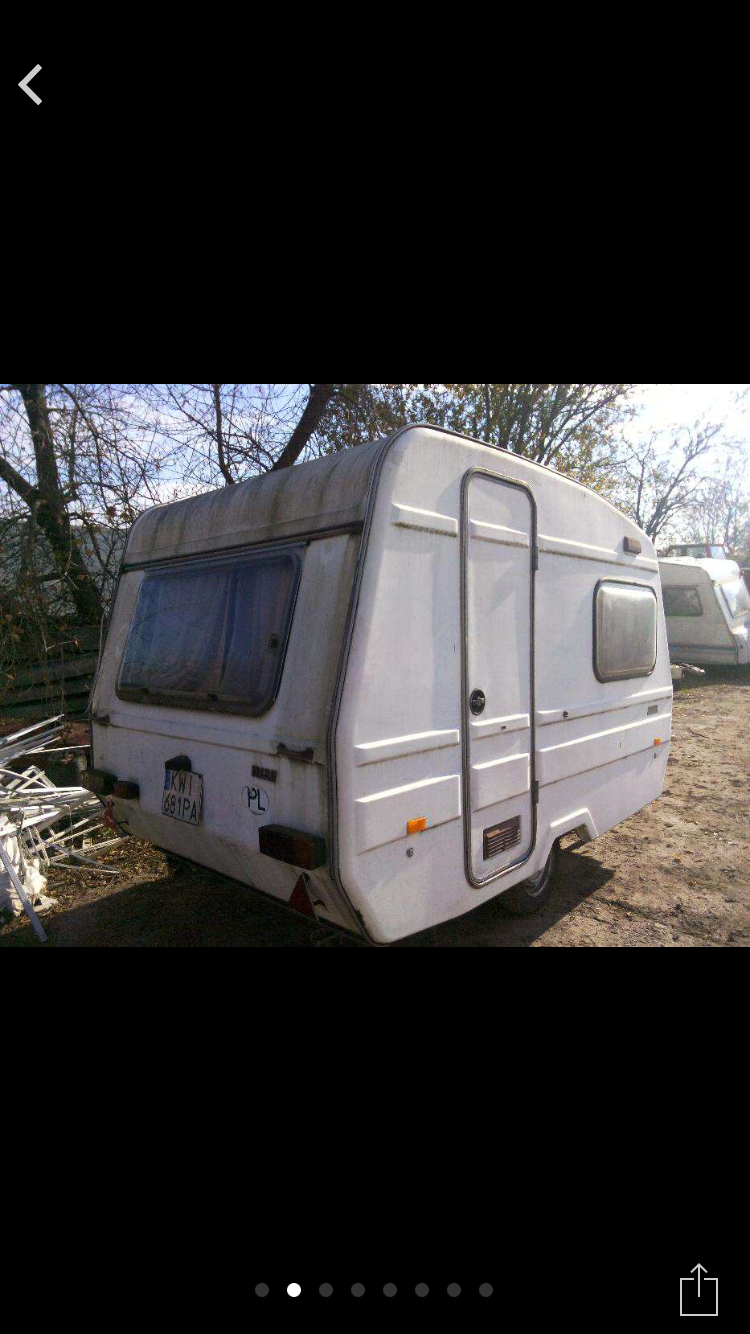

Tak to wyglądało na początku.

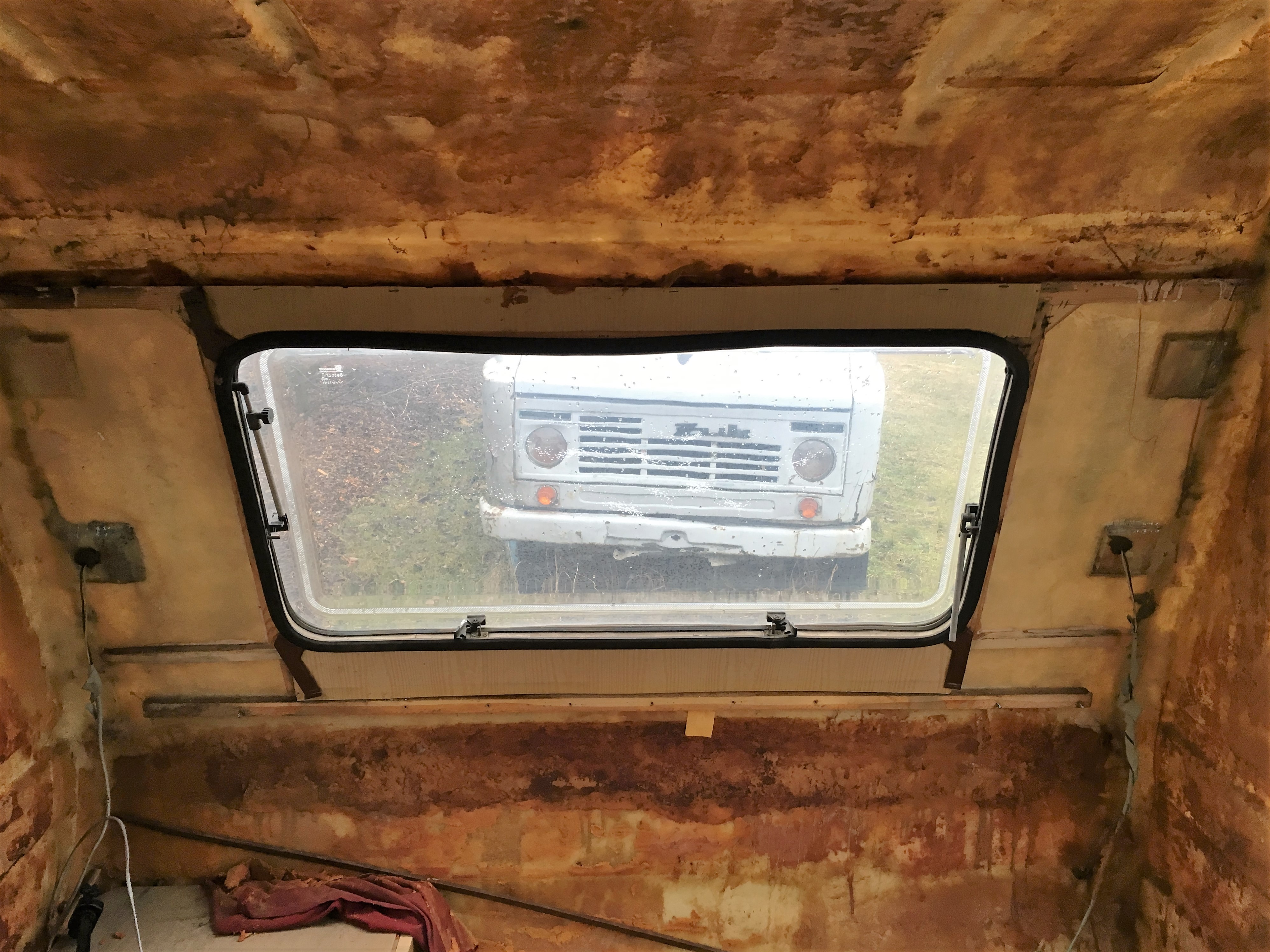

Zacząłem od wymontowania mebli i zerwania tapicerki.
Wszystkie ramki okienne do wymiany.
						W końcu przyszła pora na remont...
Pogoda do tej pory nie pozwalała na wiele zwłaszcza że nie mam garażu dla mojej N-ki.

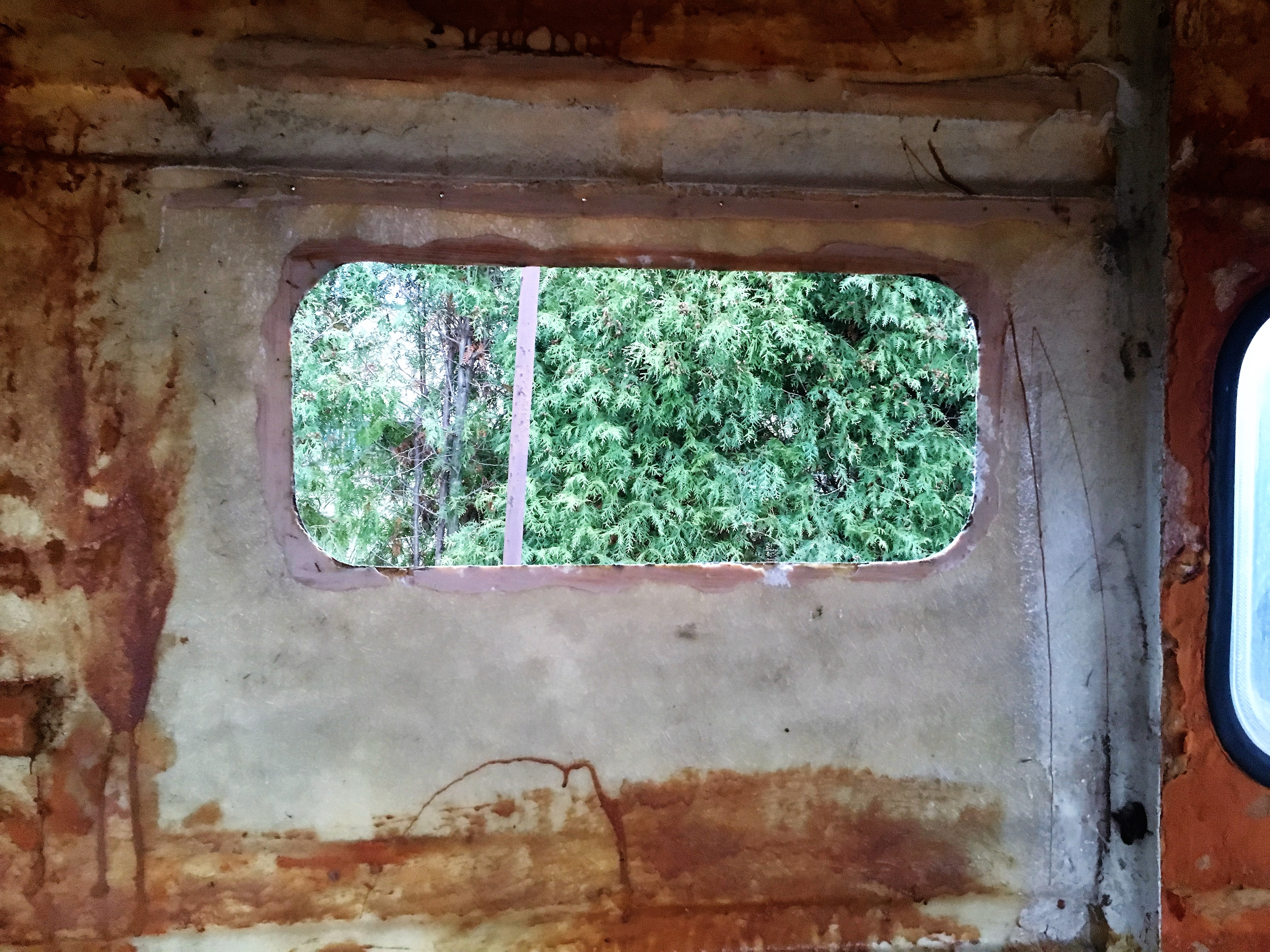

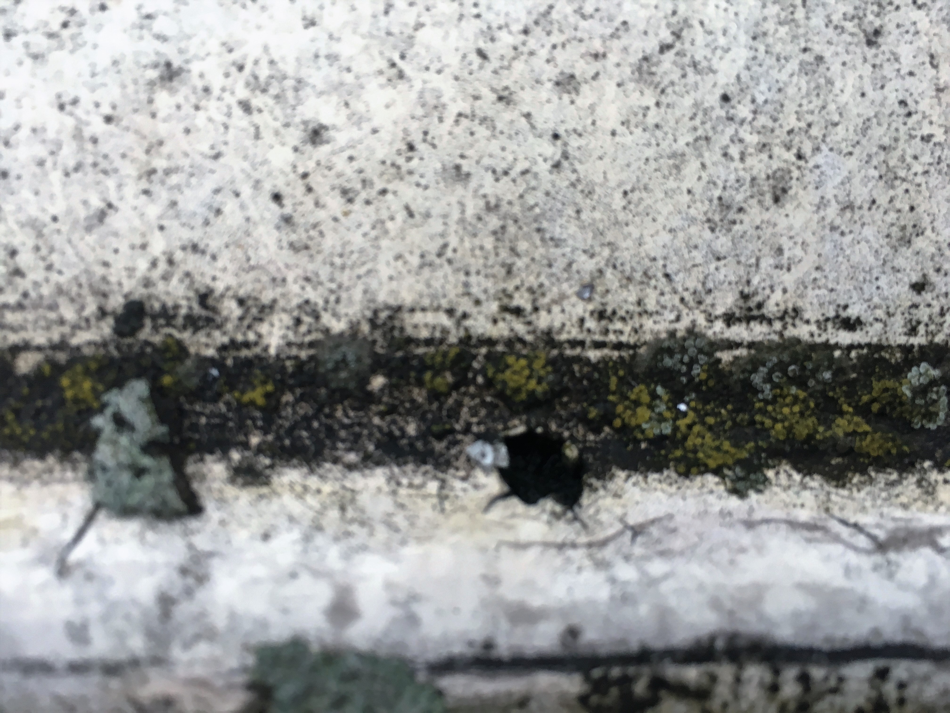

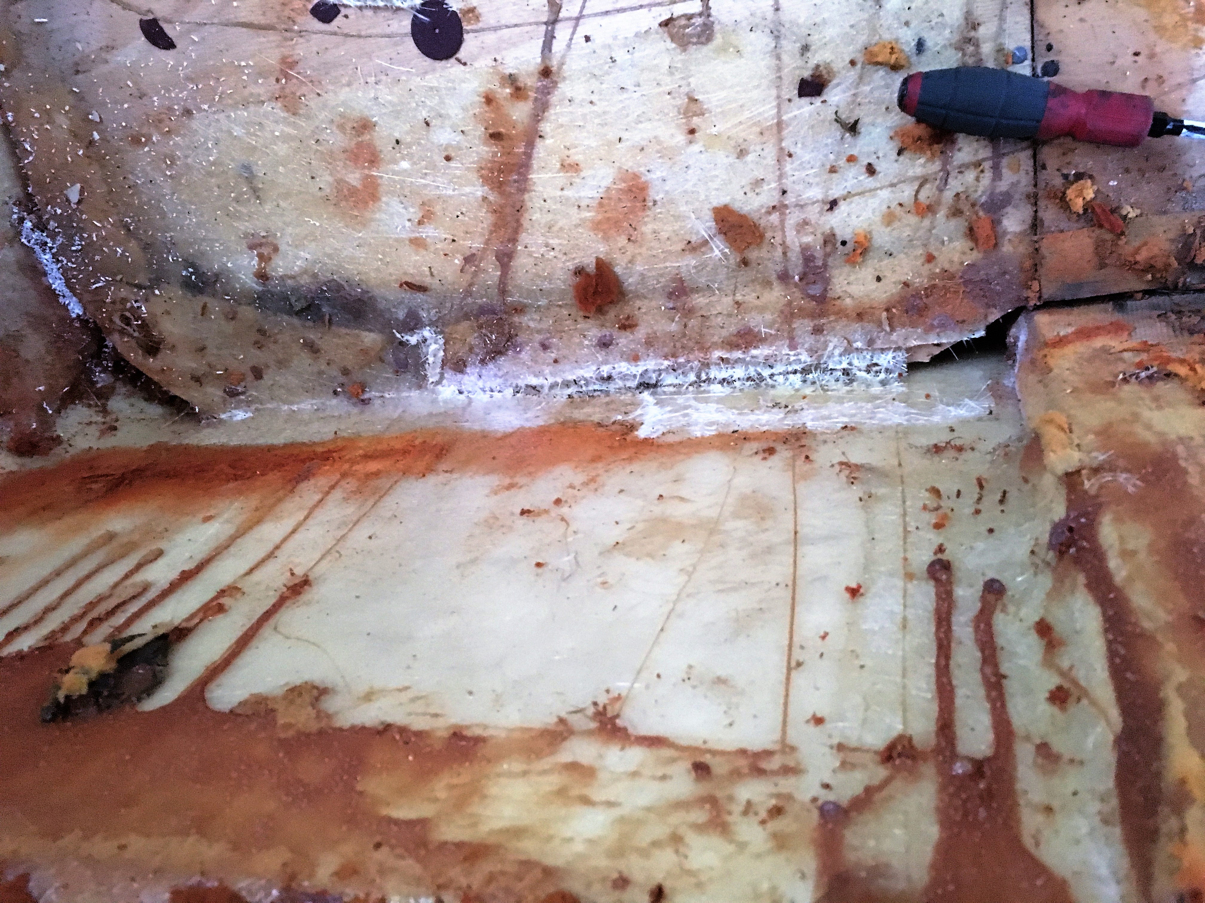

Tak wyglądała podłoga..
Jak się zabrać za wymontowanie tego dziadostwa?
Przyszedł czas na listwy ozdobne... Nie było szans niczym wykręcić i po chwili zdenerwowania rozwierciłem łby a listwy i tak będą nowe. Przy okazji zdążyłem wymontować okno kuchenne.

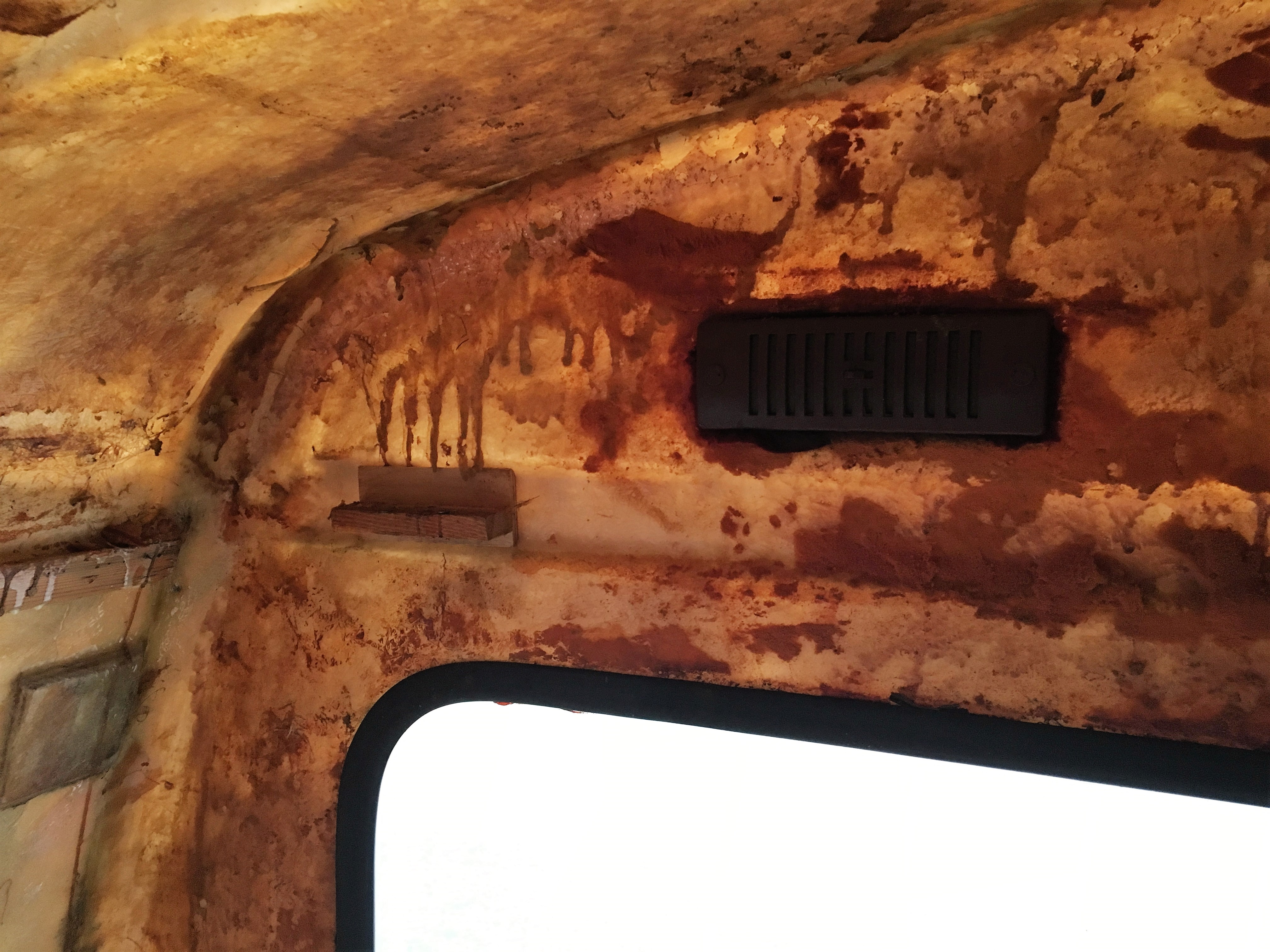

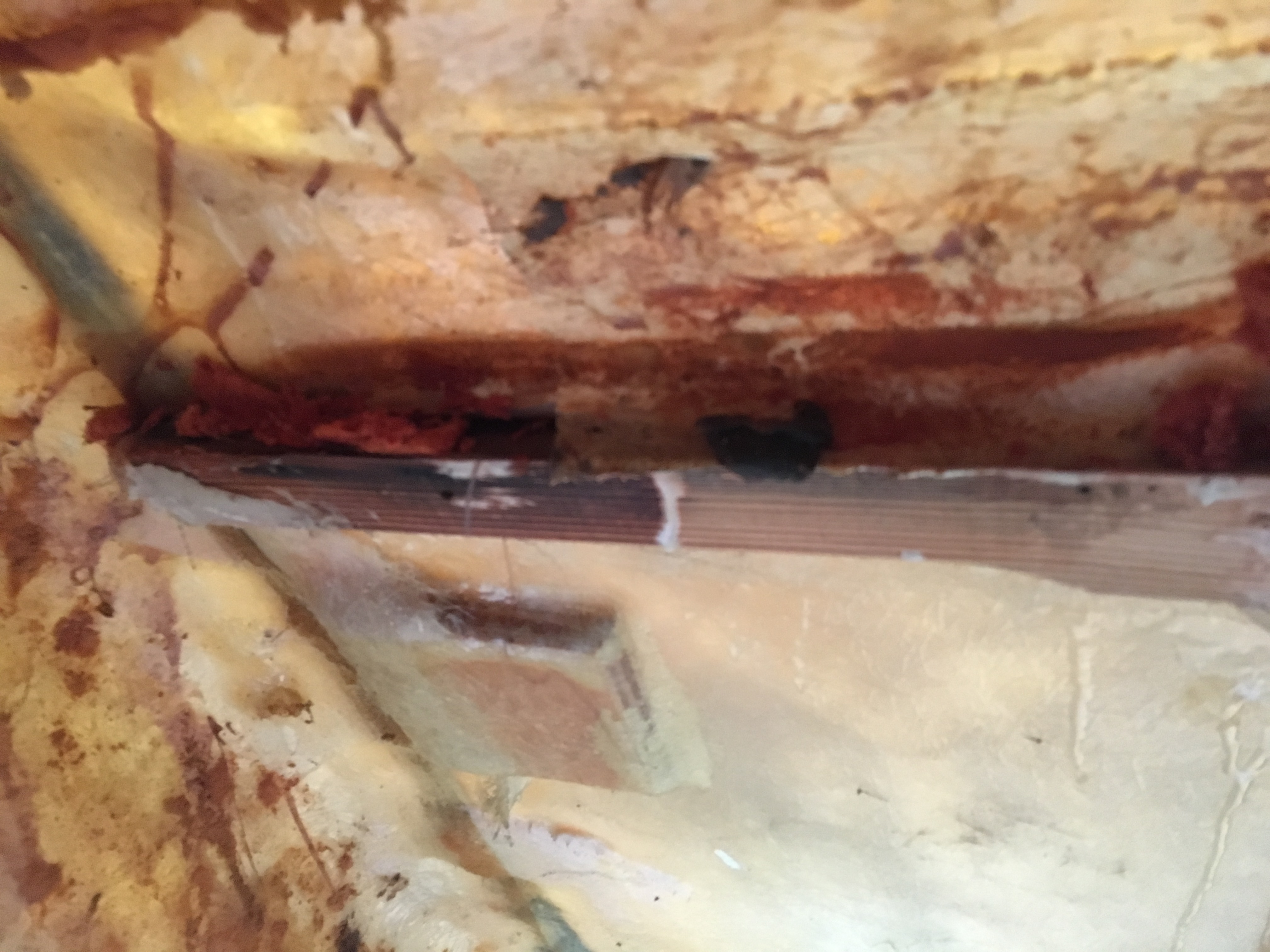

zauważyłem też drobne ubytki w dachu..
I teraz pytania.
Jak wyciągnąć te śrubki z nakrętkami z listew ?
Czym załatać dziury tak żeby było jak najtrwalej i co z malymi pajączkami ?
Malowanie żelkotem czy farbą ? Chyba budę ściągnąć z ramy do malowania i spód też pomalować ?
Myślałem o wzmocnieniu konstrukcji przyczepy w postaci listewek 2x3cm na ścianach i suficie..
I teraz pytania.

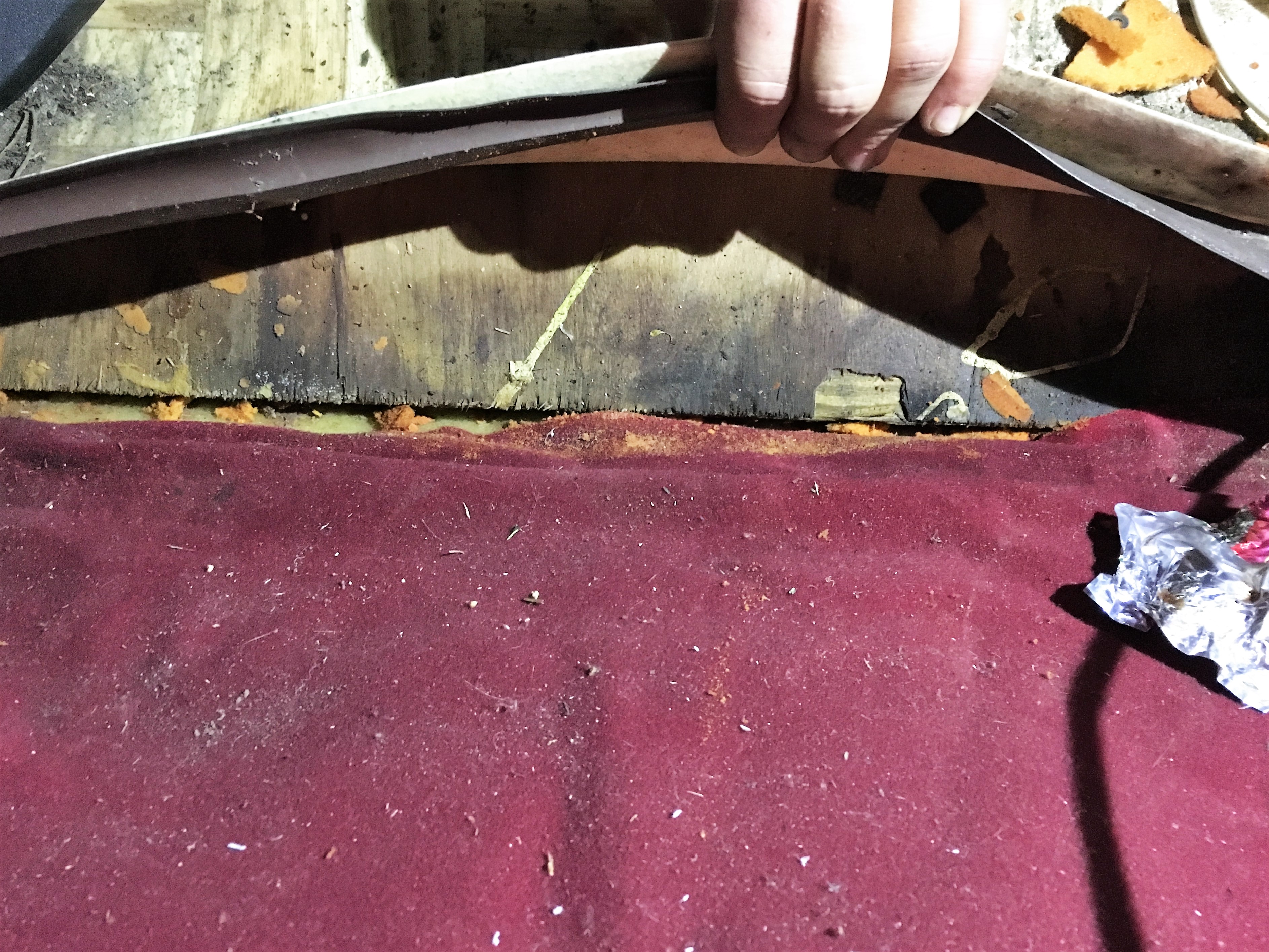

A jak wygląda wymiana sklejki w podłodze ? Trzeba z ramy ściągać budę ? Trochę obawiam się tego laminatu jak będę po nim chodził...

Delikatnie dasz radę.  W trzech przyczepach wymieniłem podłogę tylko musisz po położeniu nowej solidnie skręcić budę z ramą. Pomyśl koniecznie o docieplenie pod podłogą np styropian i folia nrc.

Tak jak napisał Naal, delikatnie chodząc dasz rade tam są jeszcze listwy wklejone.
Sklejka laminat i rama są skręcone razem chyba ośmioma śrubami, jak je odkręcisz (utniesz)jeszcze gwoździe przybite do listew, sklejka odejdzie od podłogi.
Jeżeli konieczna wymiana to np.OSB lub coś podobnego.
Jak ściągniesz budę będzie łatwiej wszystko ogarnąć od spodu, pęknięcia i dziury laminatu.

Myślałem zrobić tak że jak zdejmę budę do malowania to zrobię podłogę. Podłoga płaska jak sprawdzałem więc zastosuje parę kantówek więcej aby ją troszkę usztywnić i między kantówki wstawić coś (może styropian chodź przyznam, że się trochę boje) na to folia i sklejka.
Budę z nową podłogą odwrócę na bok aby sprawdzić i pomalować spód. Potem w miejscu dziur w laminacie wywiercę dziury w sklejce i postawię na ramie. Co sądzicie o tym pomyśle ?

smerfik.99 pisze:Podłoga płaska jak sprawdzałem więc zastosuje parę kantówek więcej aby ją troszkę usztywnić i między kantówki wstawić coś (może styropian chodź przyznam, że się trochę boje) na to folia i sklejka.?
Kilka tygodni temu robiłem podłogę i mam małą radę: Jakbyś dawał styropian, to pilnuj żeby nie wystawał ponad poziom kantówek - ja liczyłem na to, że jak położę na niego podłogę (sklejkę) to go ścisnę (dosłownie 2-3mm). To tak nie działa, styropian wypycha sklejkę do góry i będę musiał u siebie chyba dać dodatkową śrubę pośrodku przedniej płyty podłogi żeby podłoga (sklejka) sztywniej trzymała się ramy. Ogólnie ze styropianem jest dużo rzeźby żeby go ładnie spasować, jakbym robił drugi raz myślałbym czy nie lepiej dać piankę zamiast styropianu.

Witajcie.

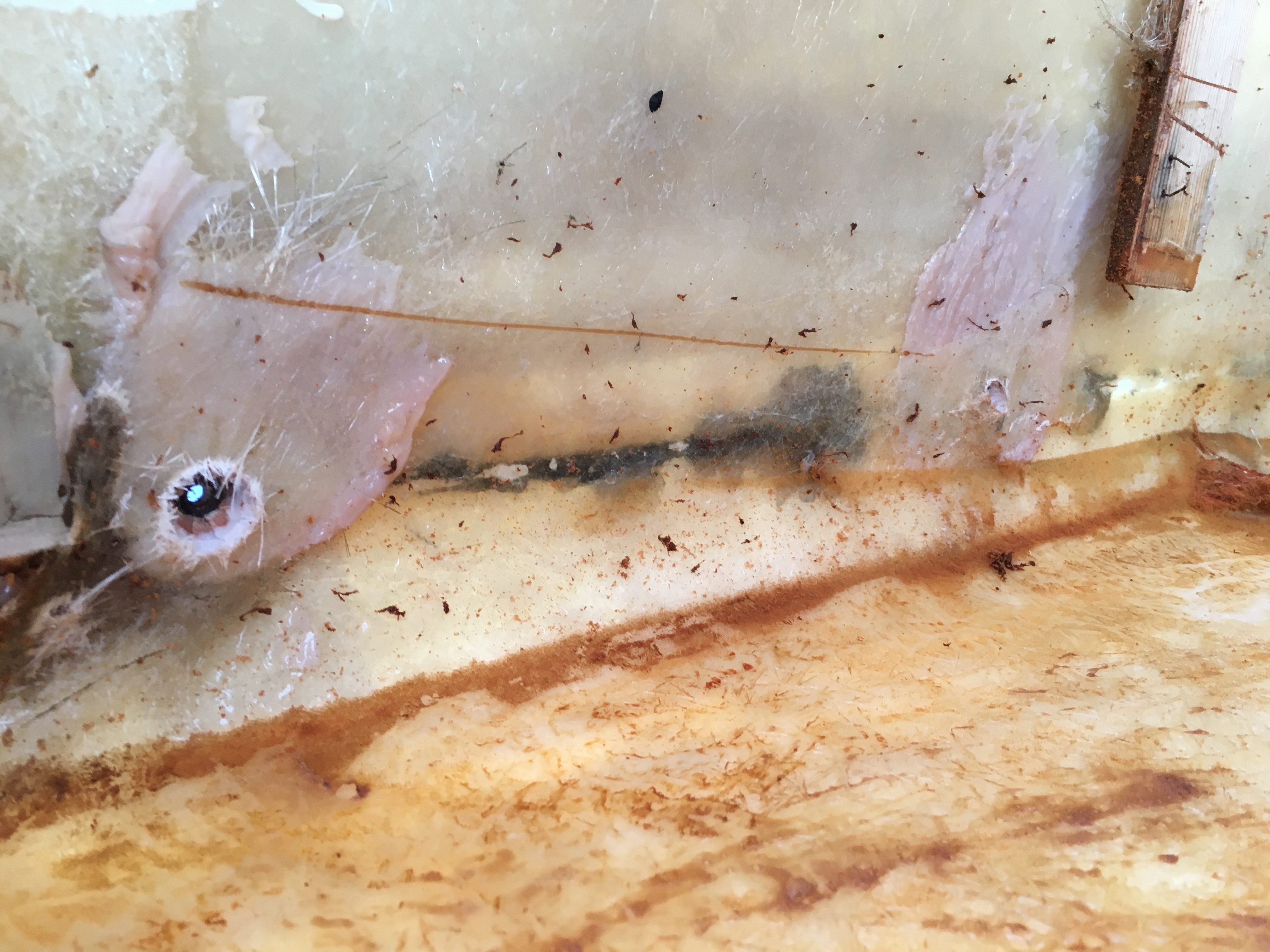

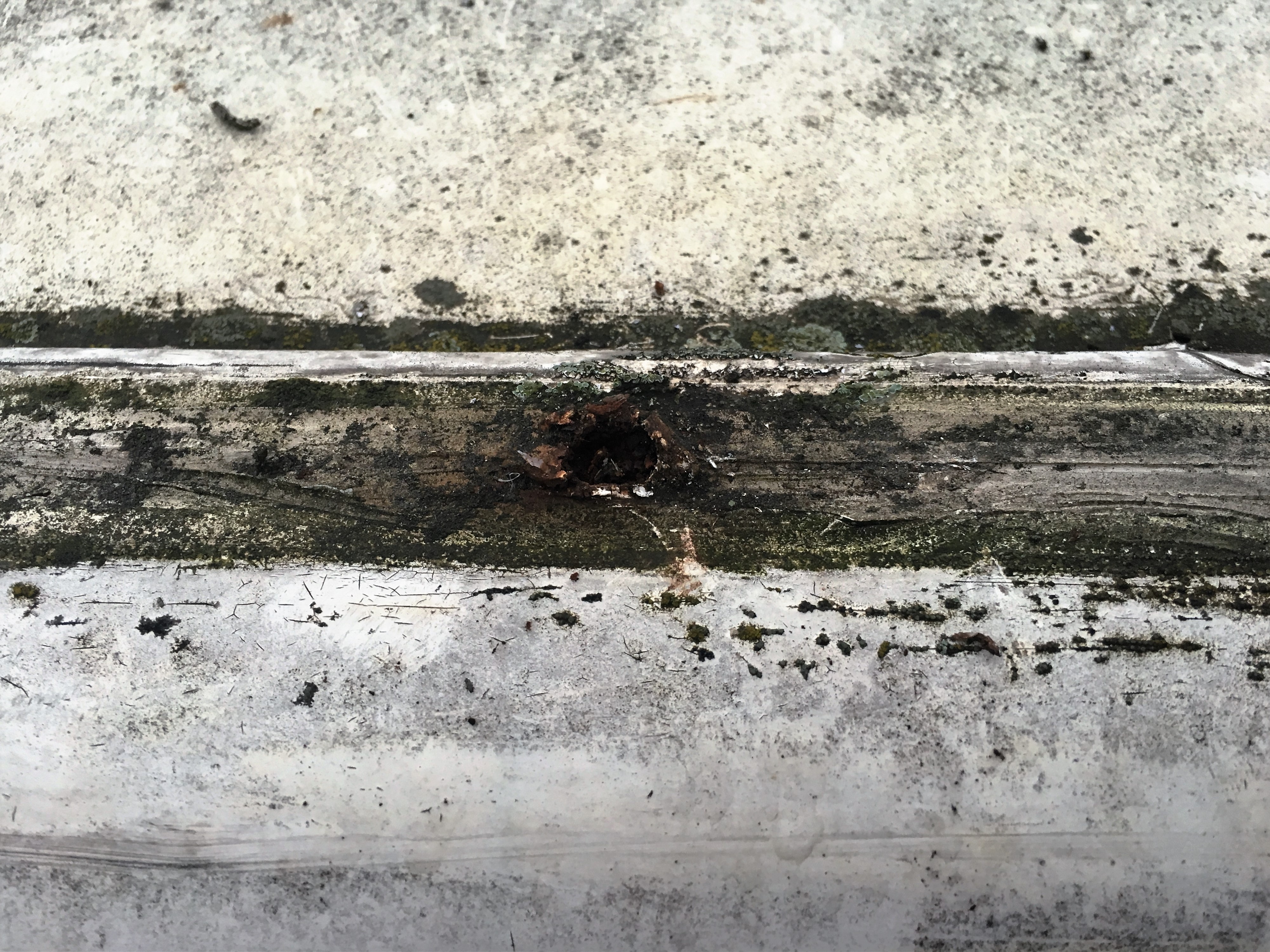

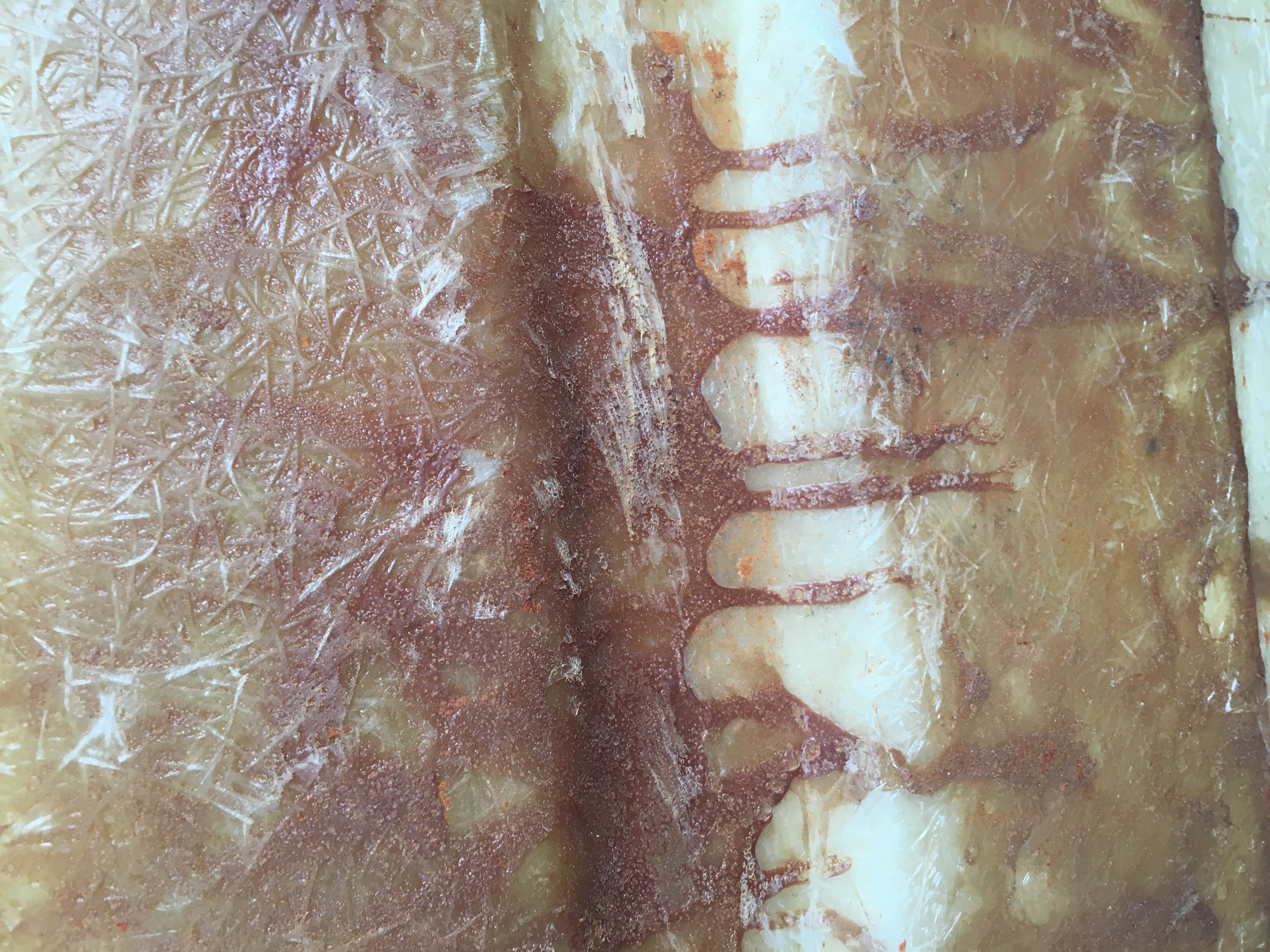

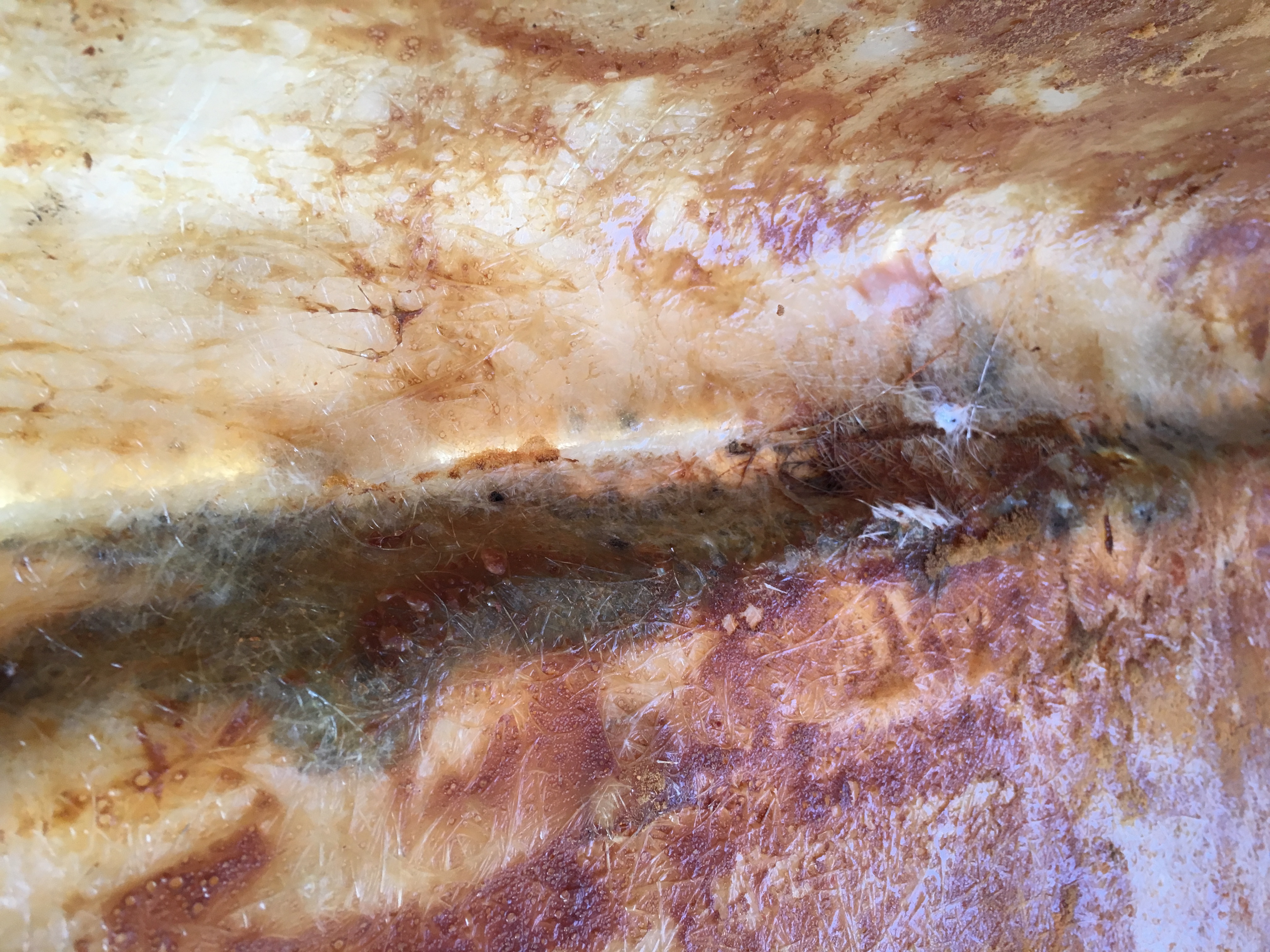

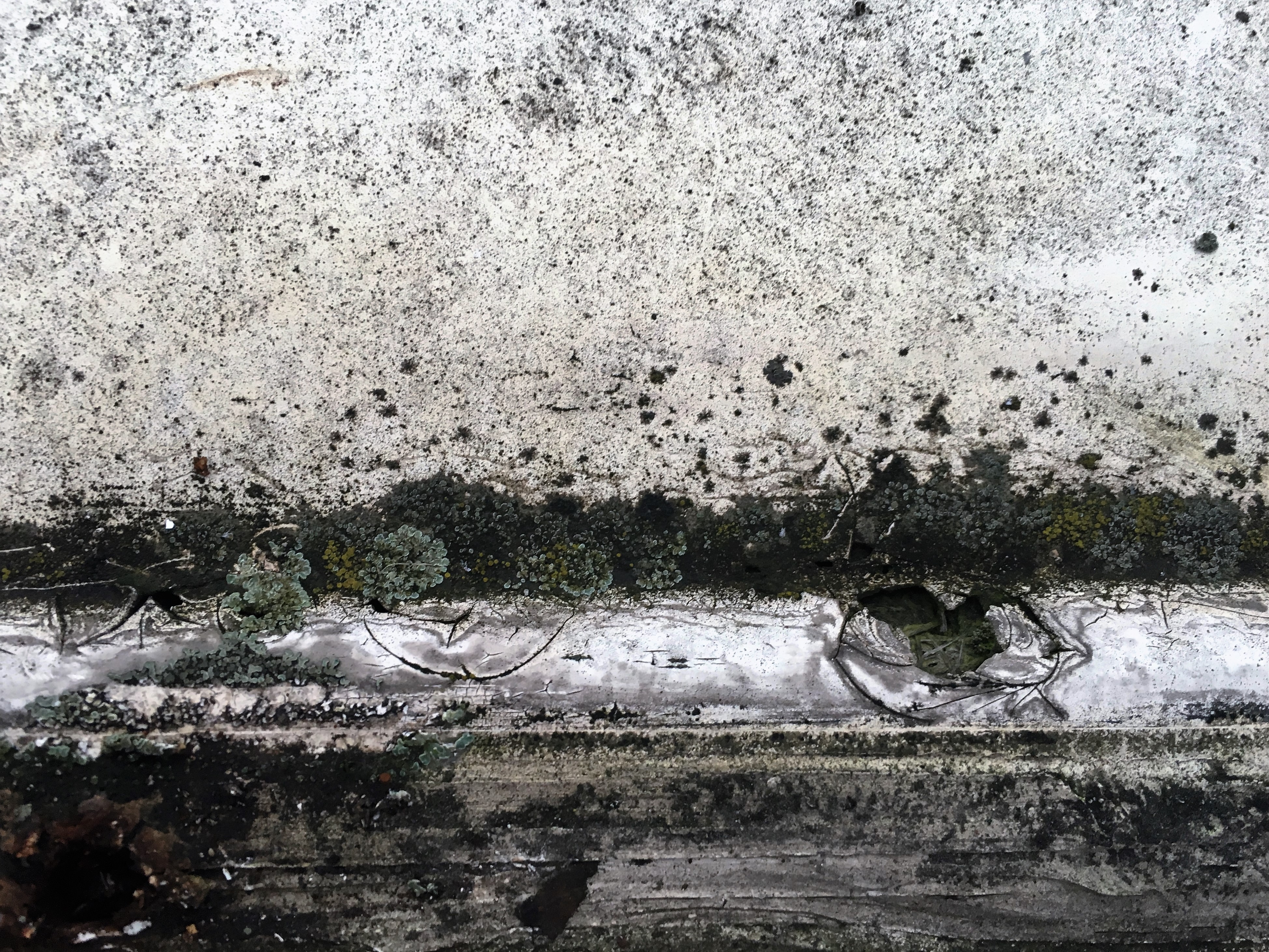

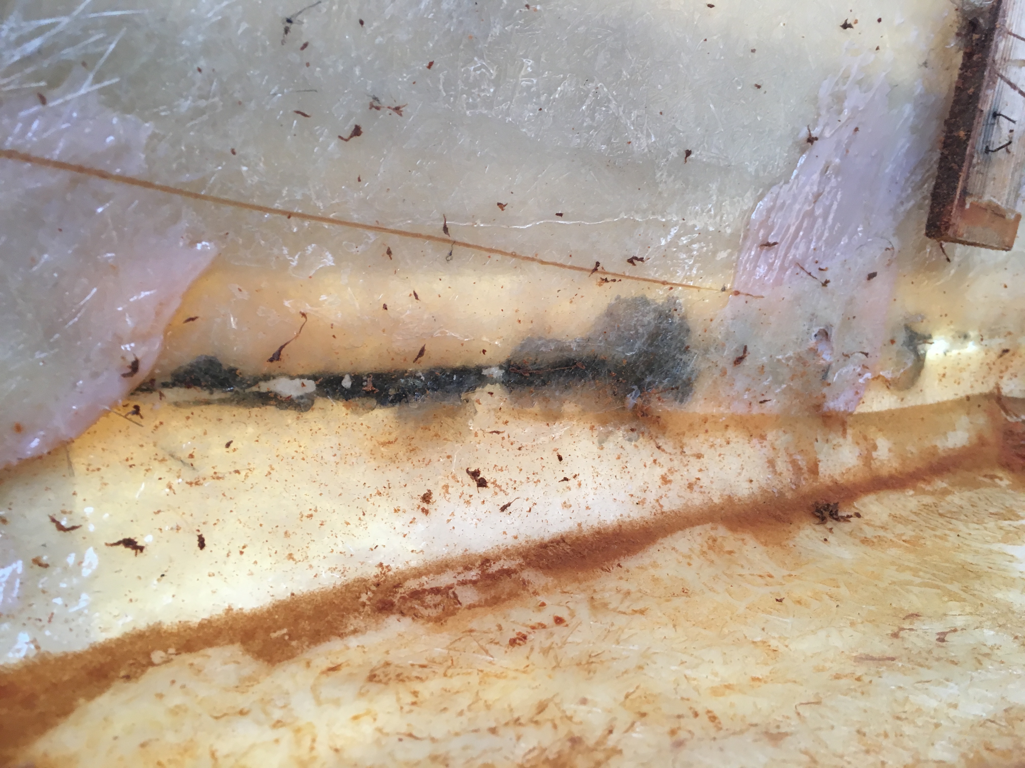

Dziś zauważyłem trochę ciemnych plam pod laminatem i takie pytanie co to jest i jak się tego pozbyć ??
To drugie zdjęcie to w miejscu listwy ozdobnej na dachu.
Co myślicie żeby o tym żeby wyrównać czymś (czym najlepiej) te wgłębienia od łączenia przyczepy ?
I ostatnie pytanie to czy wystarczy tak szlifować ściany do malowania czy drzeć dalej ? Boję się żeby za bardzo nie zedrzeć laminatu...
Ps. Polecam lamelkę na boscha!

Re: Remont Generalny
Nie szlifuj laminatu i kleju, bo osłabisz ściany, które i tak są cienkie. Zetrzyj tylko resztki gąbki z tapicerki, przemyj benzyną ekstrakcyjną i tapetuj nową tapicerkę.
Do wyrównania wgłębień (u mnie w ścianach) użyłem ekranu zagrzejnikowego (folia alu zatrzymuje promienie uv), na które nakleiłem 1cm styropianu, na który z kolei przykleiłem jeszcze raz ekrany, ale już na całą ścianę viewtopic.php?f=36&t=5497
Przy podłodze nie stosowałbym styropianu, bo choćby skroplona wilgoć Ci się tam zbiera, a już wrogiem jestem stosowania pianki montażowej w przyczepie, bo się pokruszy od słońca z czasem. Nie mówię, że to jedyny sposób, ale u mnie na razie zdaje egzamin.

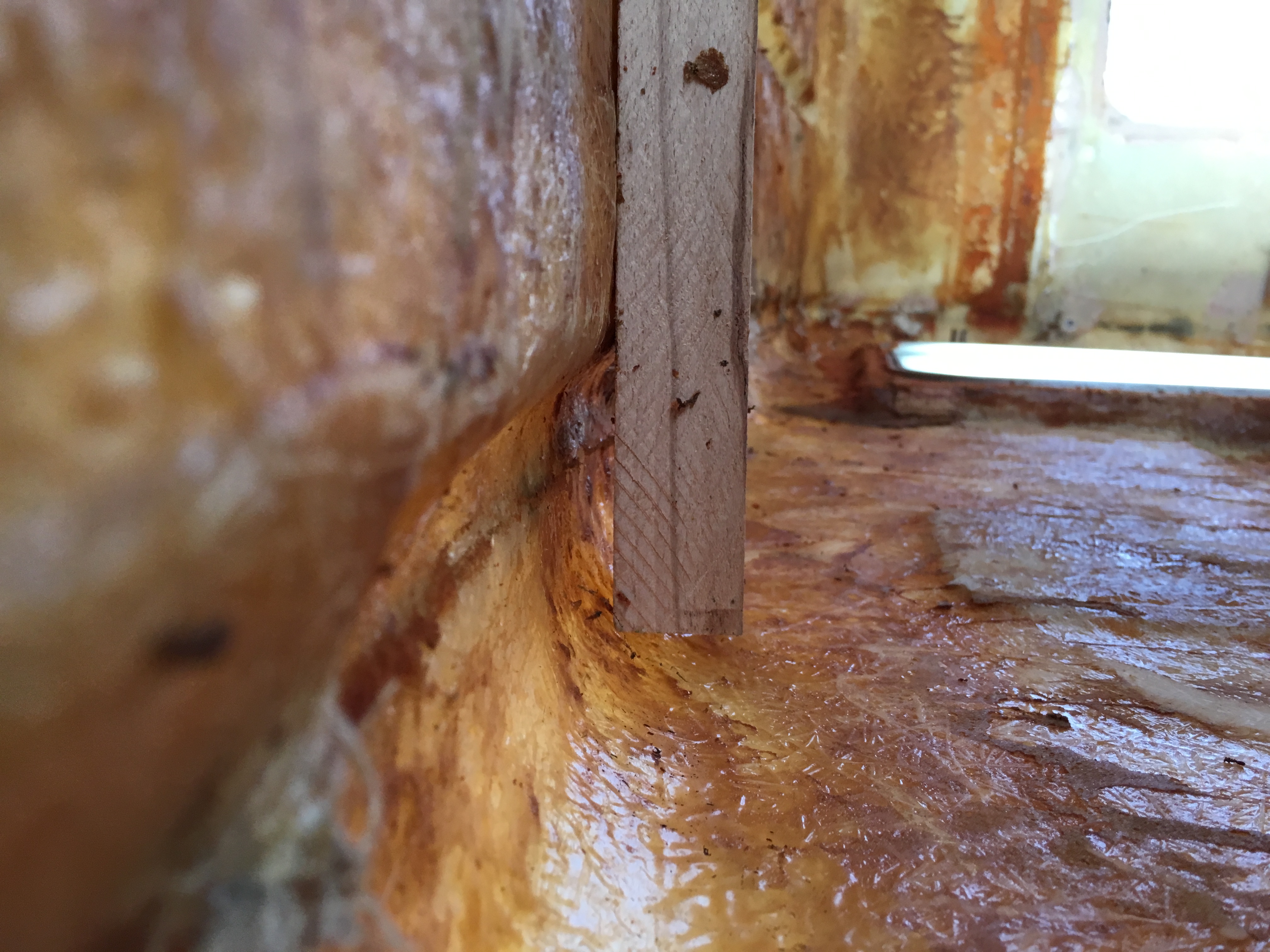

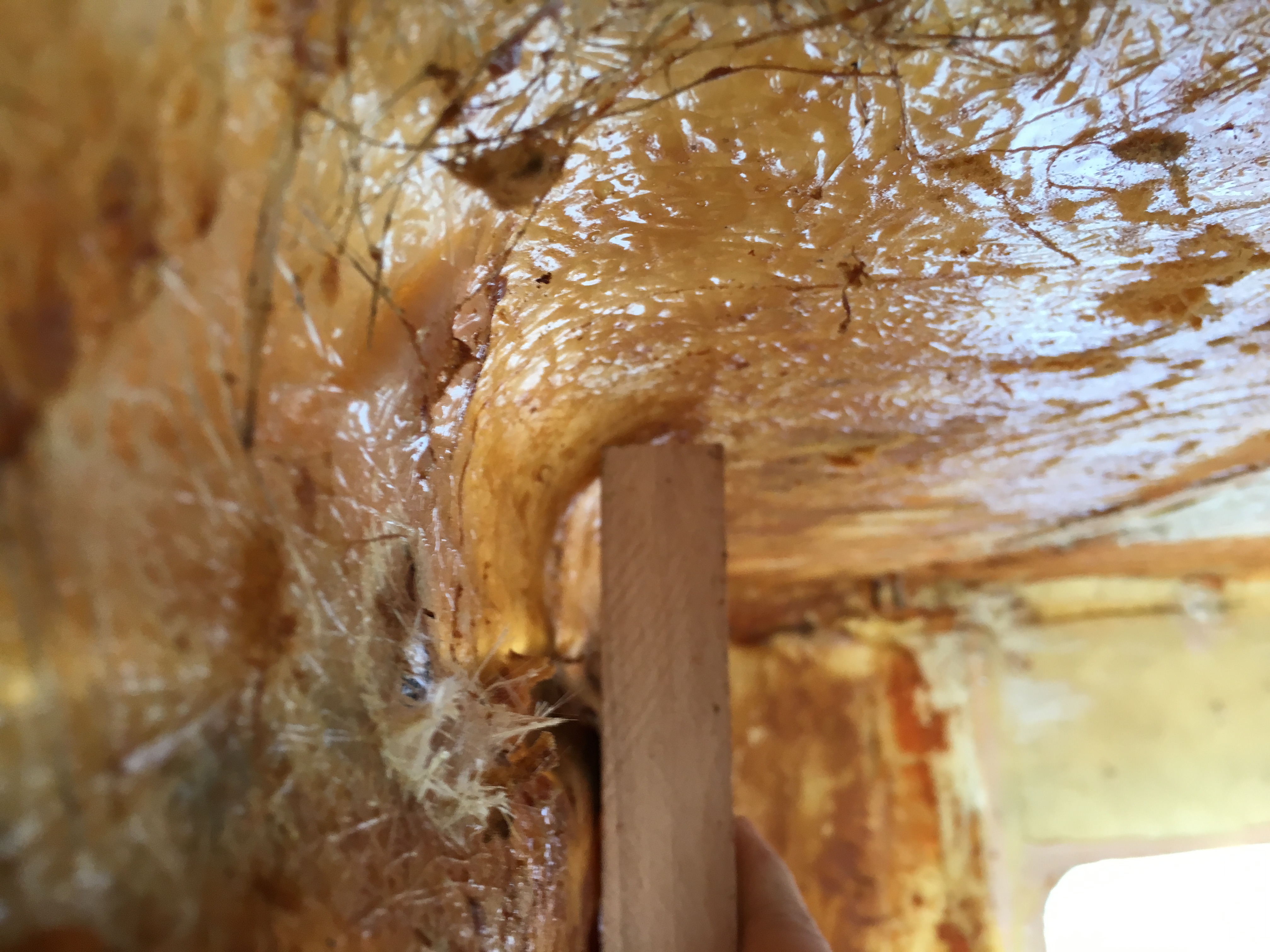

A co z tymi czarnymi plamami pod laminatem ?
Tam się chyba woda dostawała.. tylko pytanie jak się do tego zabrać ?
				grzesiek0
smerfik.99 pisze:A co z tymi czarnymi plamami pod laminatem ?
Ja takie "puste" miejsca "otwierałem", później uzupełniałem żywicą z włóknem, ana koniec szpachlowanie.

grzesiek0 pisze:smerfik.99 pisze:A co z tymi czarnymi plamami pod laminatem ?
Mam rozumieć że żywica od środka a szpachla od zewnątrz ?
P.S
To czarne szlifować bardzo ?
Witaj
To czarne to osmoza ( gangrena) jak chcesz zrobić porządnie należy wydrzeć dokładnie aby nic nie zostało następnie zalaminować łatwiej to zrobić od wewnątrz.
Pytałeś czym malować
najlepiej użyć farby poliuratenowej są to farby do malowania pokładów ponad linia wodna.
oczywiście do tego trzeba podkład i rozcieńczalniki z tej samej firmy kupić co niestety wychodzi parę złoty ale warto.

				grzesiek0
Ja akurat szlifowałem zewnętrzną warstwę żelkotu, która praktycznie odchodziła samymi rękami.
Mate dawałem z zewnątrz na głębokie ubytki, szlifowanie i uzupełnienie szpachlą.
