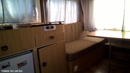

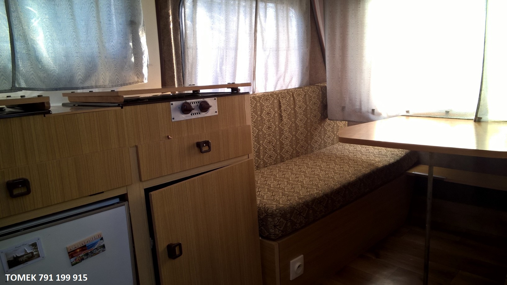

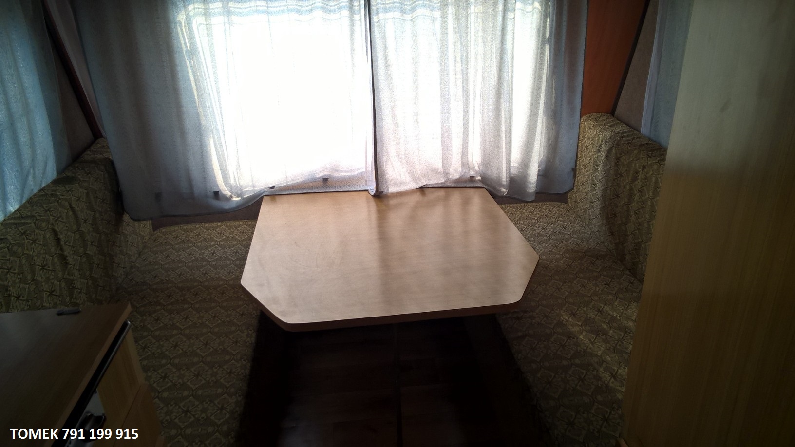

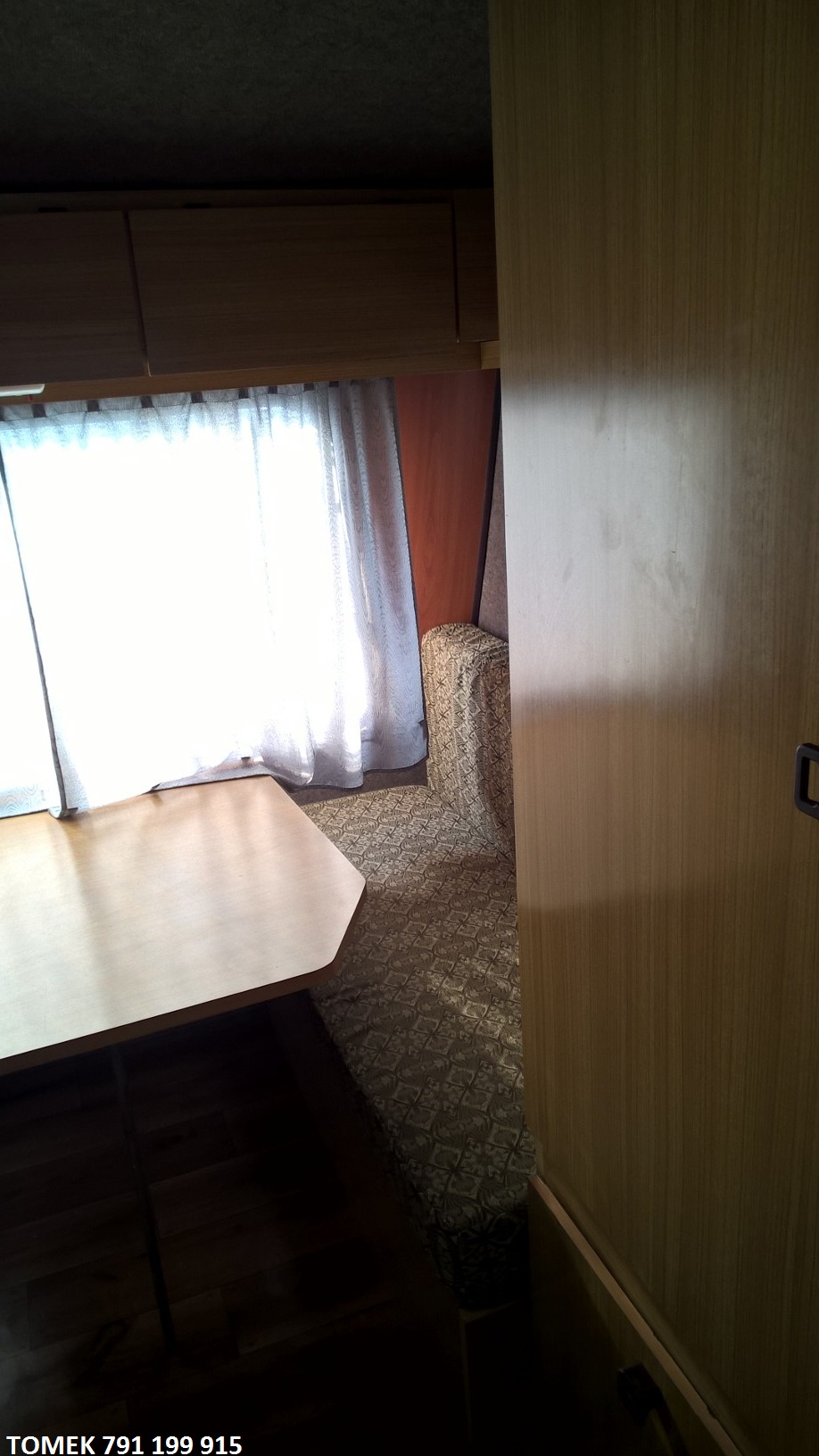

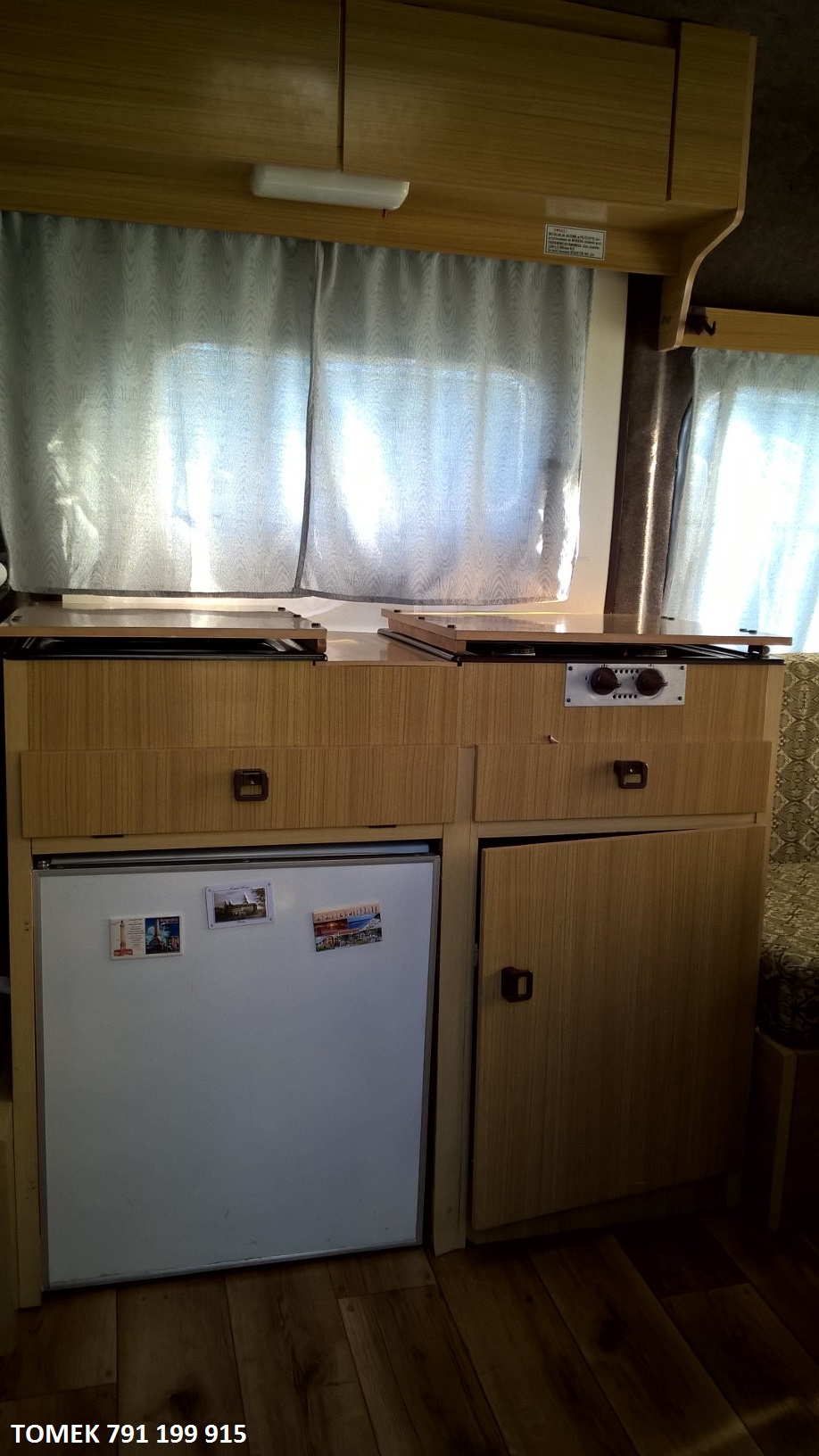

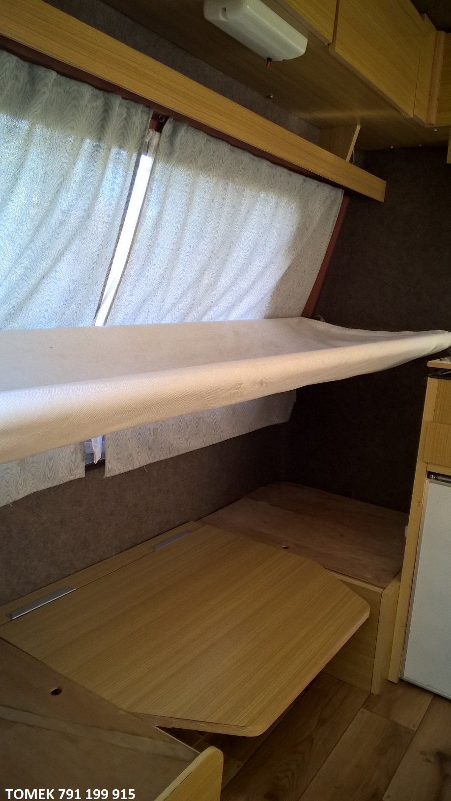

Dawno nic nie pisałem w wątku, bo remont skończył się praktycznie już na urlopie, a potem jakoś nie było kiedy zrobić fotek.

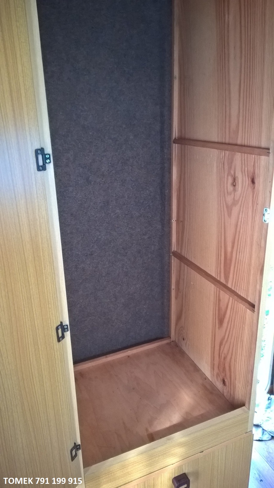

Przechodząc do rzeczy, meble weszły z powrotem na swoje miejsce, jednak trzeba uważać z wyklejaniem boków cepki pod półki górne przód/tył. Ja wykleiłem ekranami dla ocieplenia i na to remontówka i półki weszły, ale z grubszą wykładziną i ociepleniem byłby już problem. Wyciąłem z boku dziurę pod lodówkę tzn. wentylację i kominek, zamontowałem dwa wentylatorki komputerowe na 12v. Po urlopie stwierdzam, że pomagają lodówce, bo kiedy były największe upały, to otwierałem tę klapkę od "pseudo szuflady" nad lodówką i po włączeniu wentylatorków, w lodówce robiło się jeszcze zimniej. Koniec, końcem, wymarzony lód do drinków w zamrażarce już mam

Poniżej fotki wnętrza po remoncie.

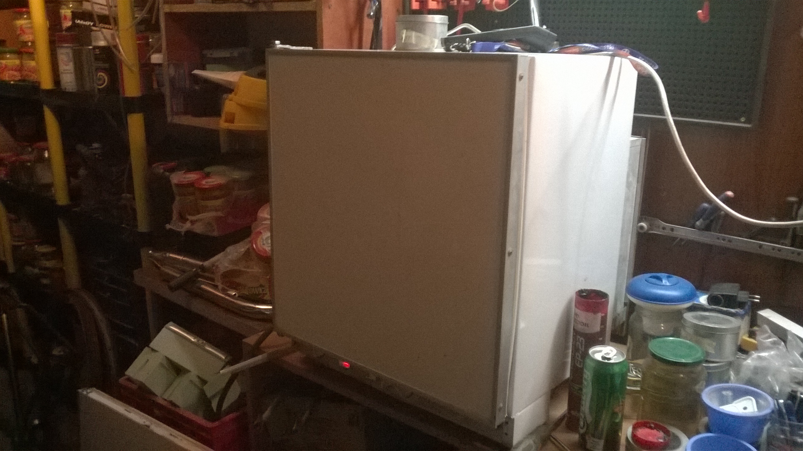

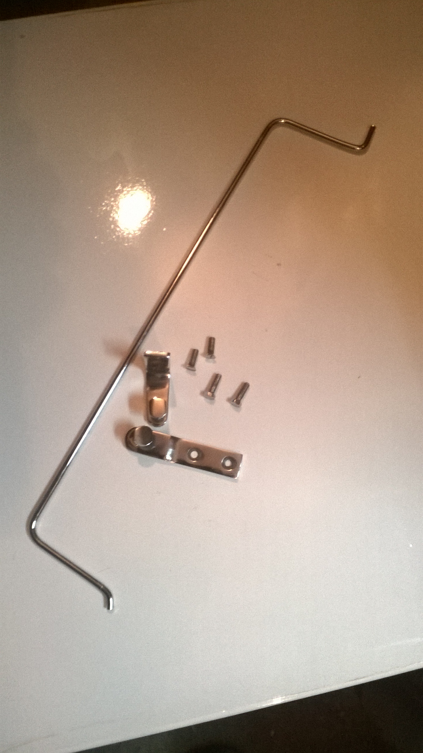

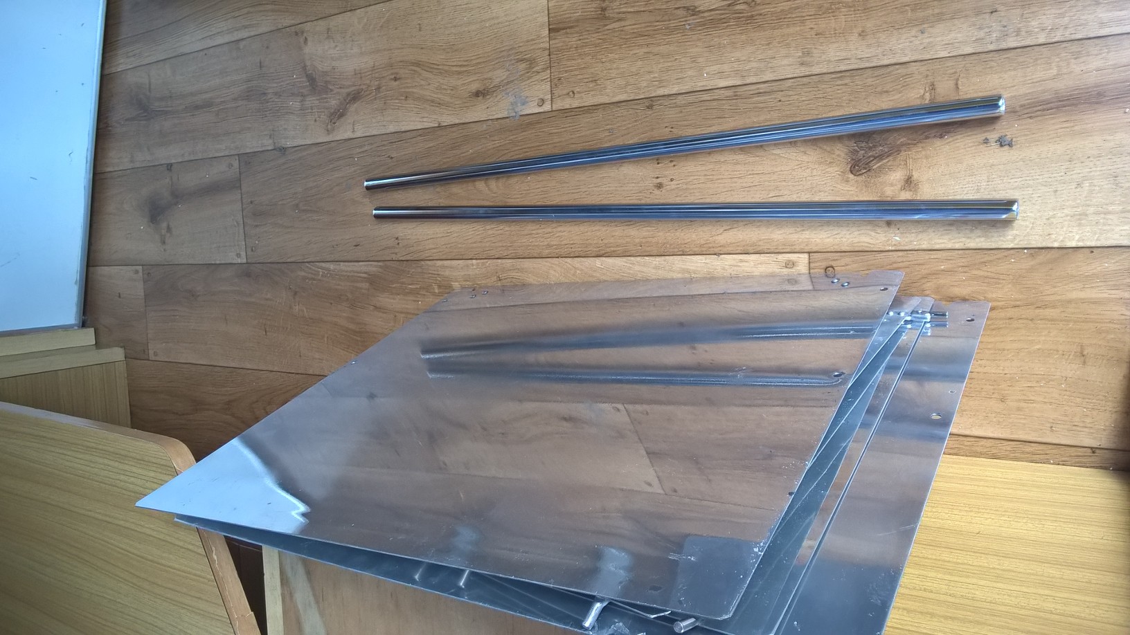

Minęła jesień, zima też już na ukończeniu, trzeba zatem zaglądnąć do cepki. W ramach rozgrzewki rozebrałem i dałem do chromowania rurki podtrzymujące stoły. Ale się narobiłeeeeem...
Jednak, żeby nie było, to wkleję fotki z zeszłego roku, kiedy remontowałem lodówkę - porozkręcałem wszystko, co do chromu i wymieniłem plastikową "wytłoczkę" drzwi, a także pomalowałem emalią te ostatnie.

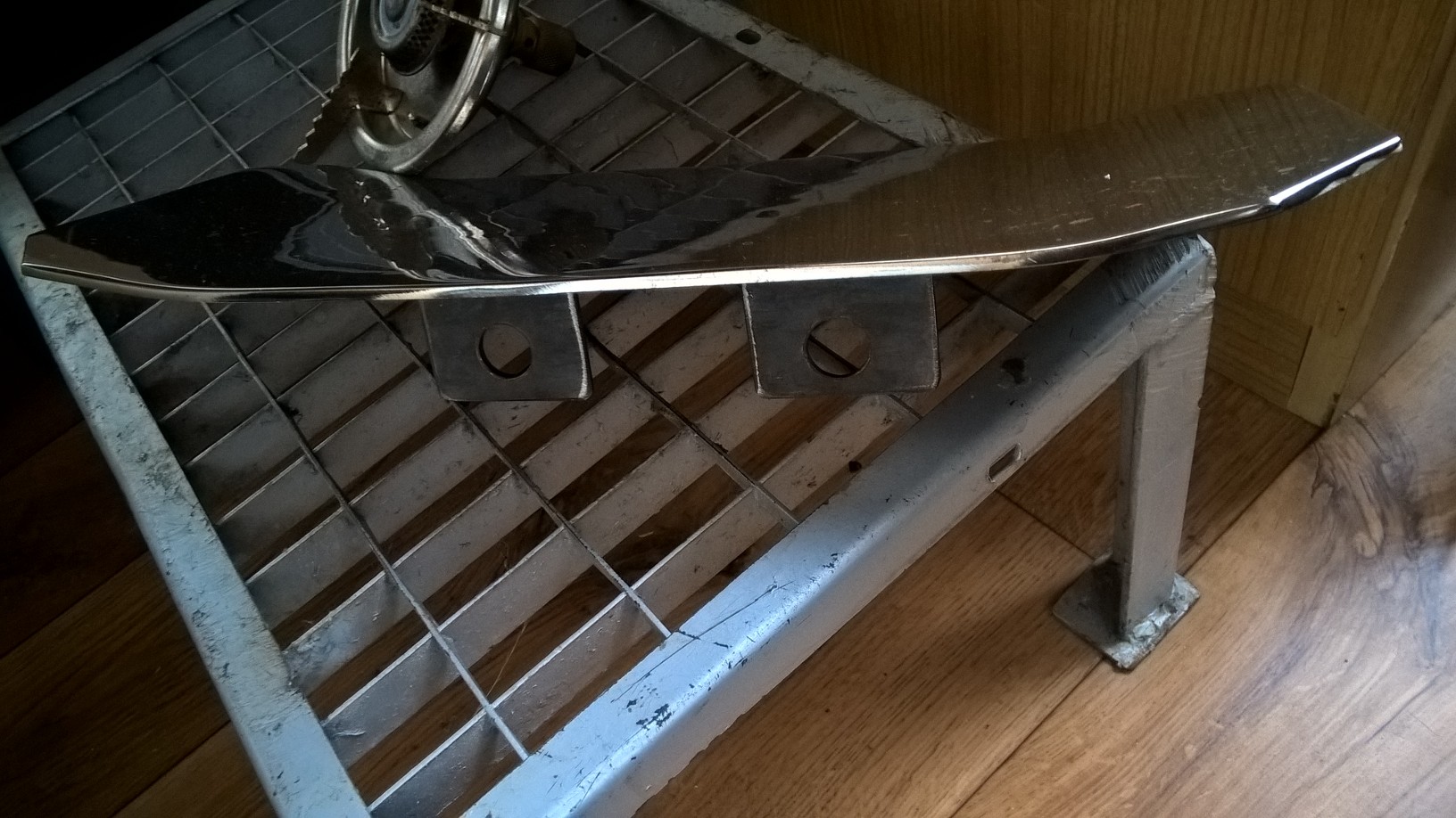

Na jesieni też dałem do polerowania zderzako/odbój, który chcę zamontować na dyszlu w ramach przeciwdziałania skutkom wjechania cepki w holownik w razie najechania w jej tył http://www.fanklub-niewiadowek.com/forum/viewtopic.php?f=25&t=5201&hilit=crash+test

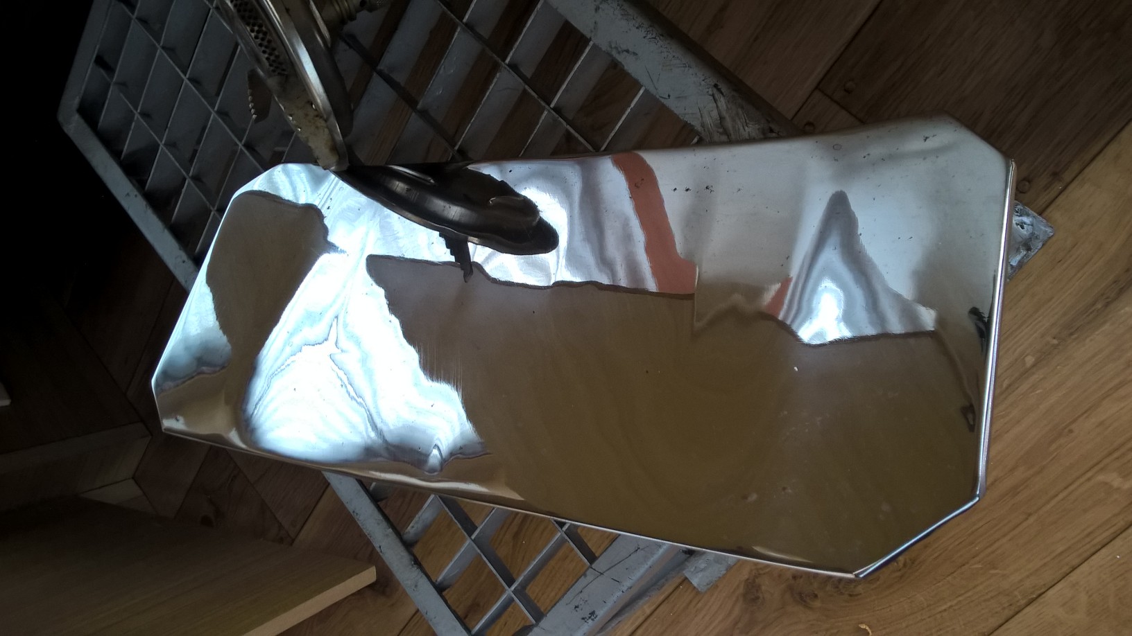

No i dałem do polerowania blachy kuchenki, też ładnie wyszły. Teraz pora, żeby się wziąć za trumę i dokończenie instalacji gazowej i elektrycznej. Komarek gotowy w 99%, w zeszłą sobotę jeszcze przygotowałem do sezonu rower żony (naciąganie szprych i centrowanie kół, regulacje hamulców, nowa opona etc etc), a przed wakacjami trzeba powoli brać się za "cepki remontu ciąg dalszy".

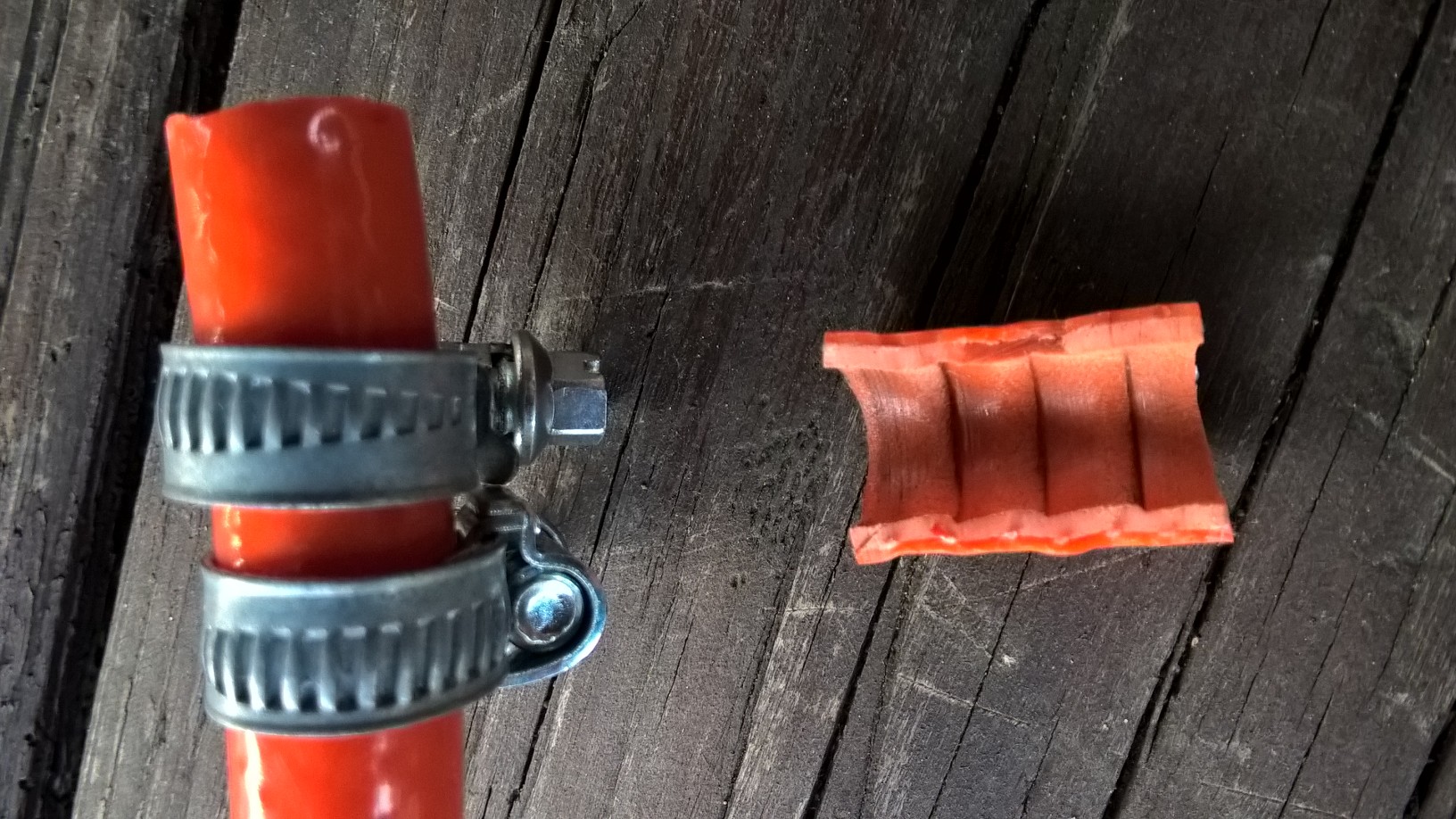

Na koniec ciekawostka: wczoraj poszedłem do cepki, żeby zdjąć w kufrze wąż z reduktorem i podłączyć go do butli i trumy na próbne odpalenie. Jakie było moje zdziwienie, gdy odkręciłem objemki z krócca od cepki (mam oryginał ten, co idzie w rame i do szafki kuchennej) i wąż nie chciał zejść. Musiałem nożykiem rozcinać kawałek. Odciąłem wąż, a potem go rozciąłem wzdłuż, zobaczcie na zdjęciu, jak się ułożył pod objemkami na króćcu. Chwycił konkretnie, czyli chyba był szczelny

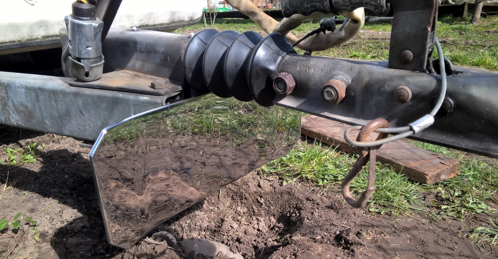

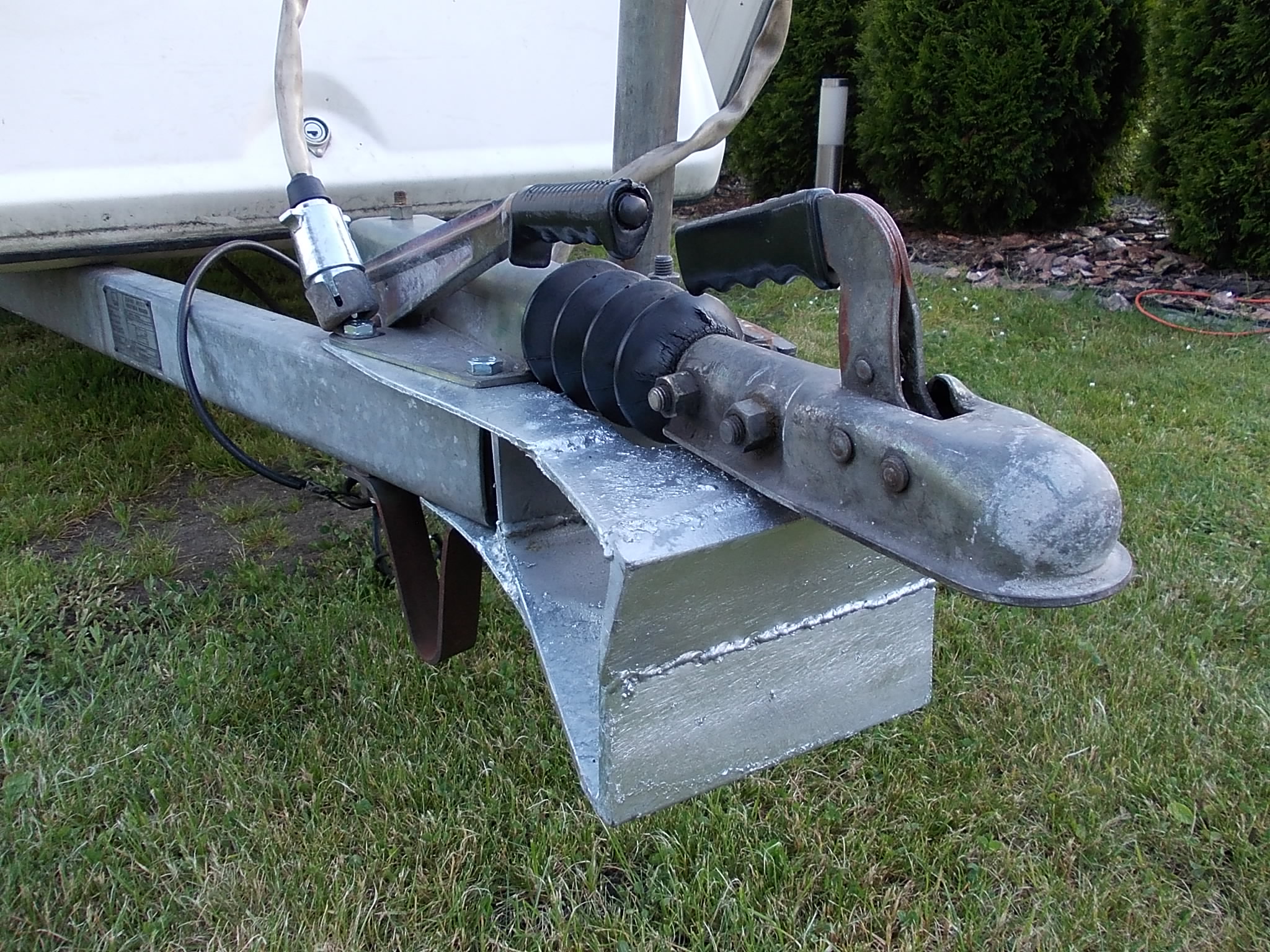

Dziś między wędzeniem szynek na święta i porządkowaniem działki wpadłem do przyczepy. Wyczyściłem podpory ze starego smaru i nasmarowałem na nowo - lżej chodzą - potem odkręciłem koła, sprawdziłem, czy nie ma luzów na bębnach i czy nie trą. Chodzą ładnie, więc po wyczyszczeniu, założyłem koła z powrotem i zamontowałem wreszcie zderzak pod zaczepem, bo leżał od jesieni. Wniosłem jeszcze materace do cepki i dziś to na tyle.

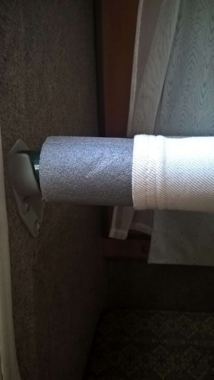

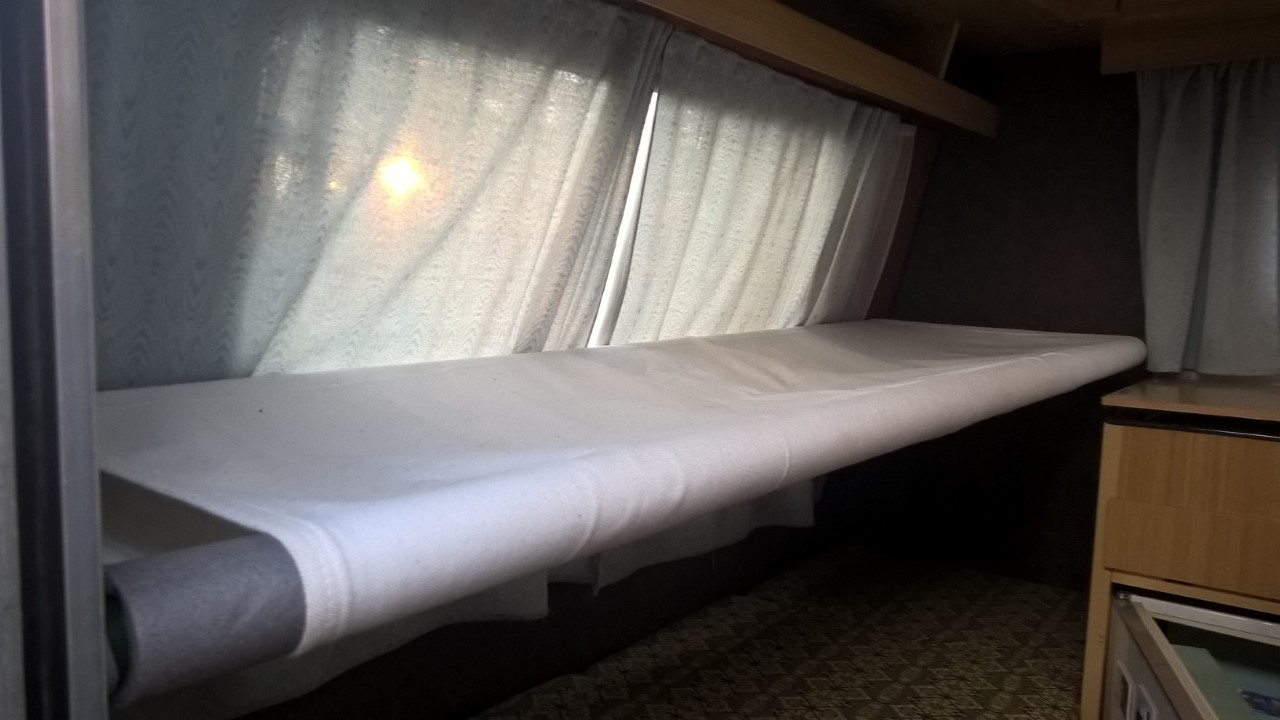

Z cyklu "co dziś zrobiłem w przyczepie"... Przed majówką kupiłem wkładki z pianki na rury do hamaka. Efekt - córcia ma miękko i hamak jest bardziej naciągnięty

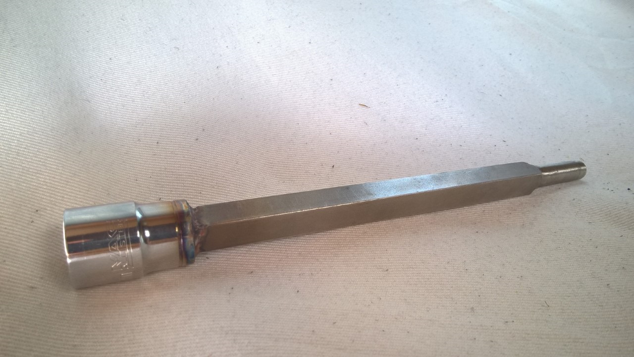

Dodatkowo kolega pracujący przy obrabiarkach, zrobił mi klucz do podpór wkładany w wkrętarkę. Teraz będzie szybciej

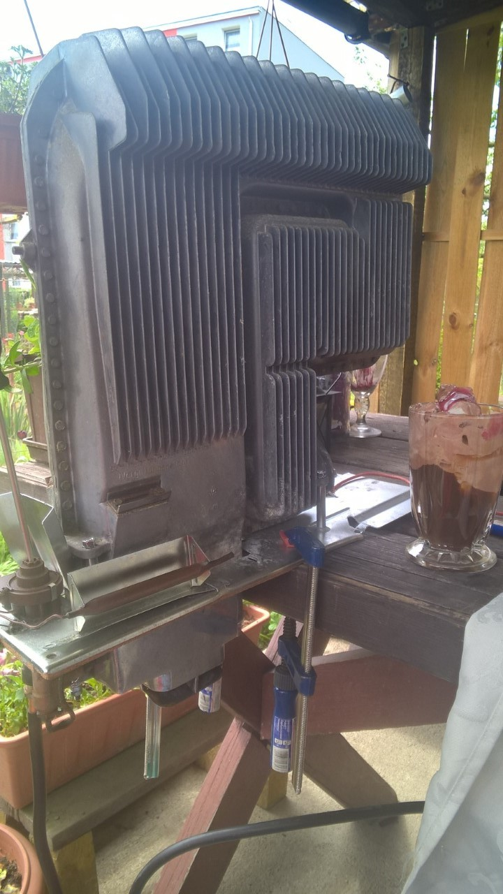

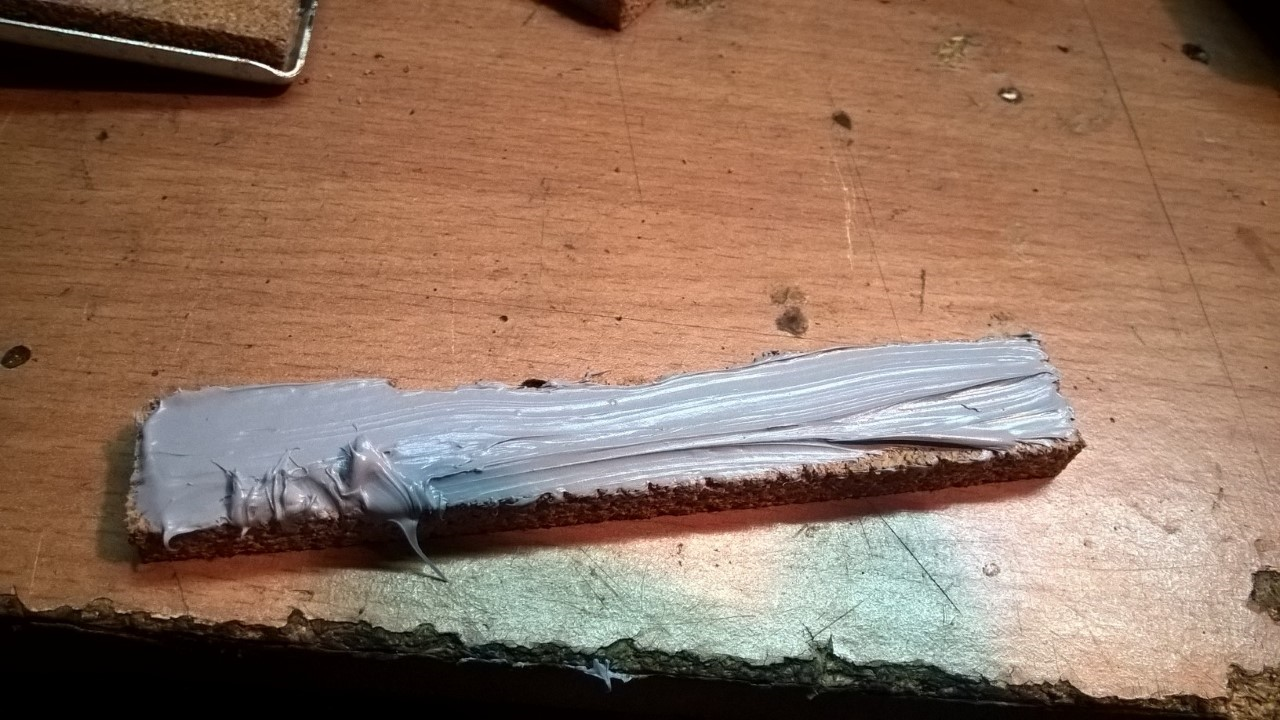

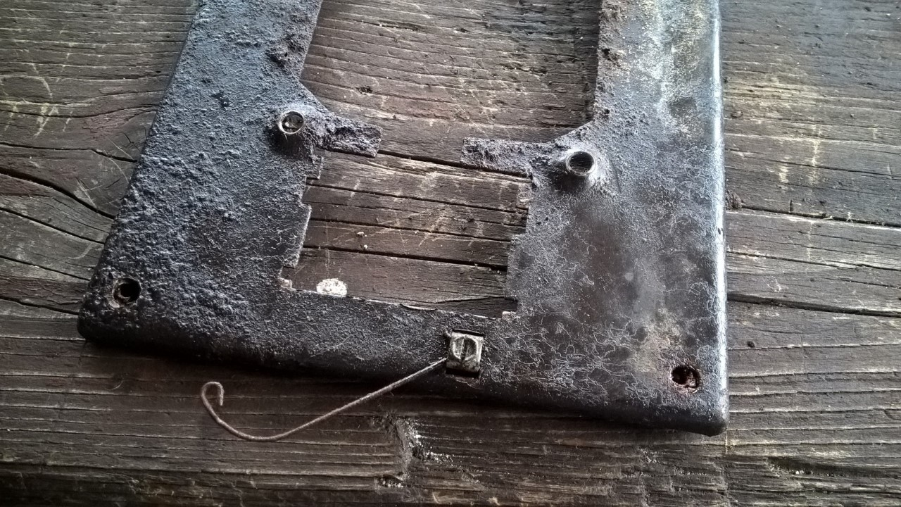

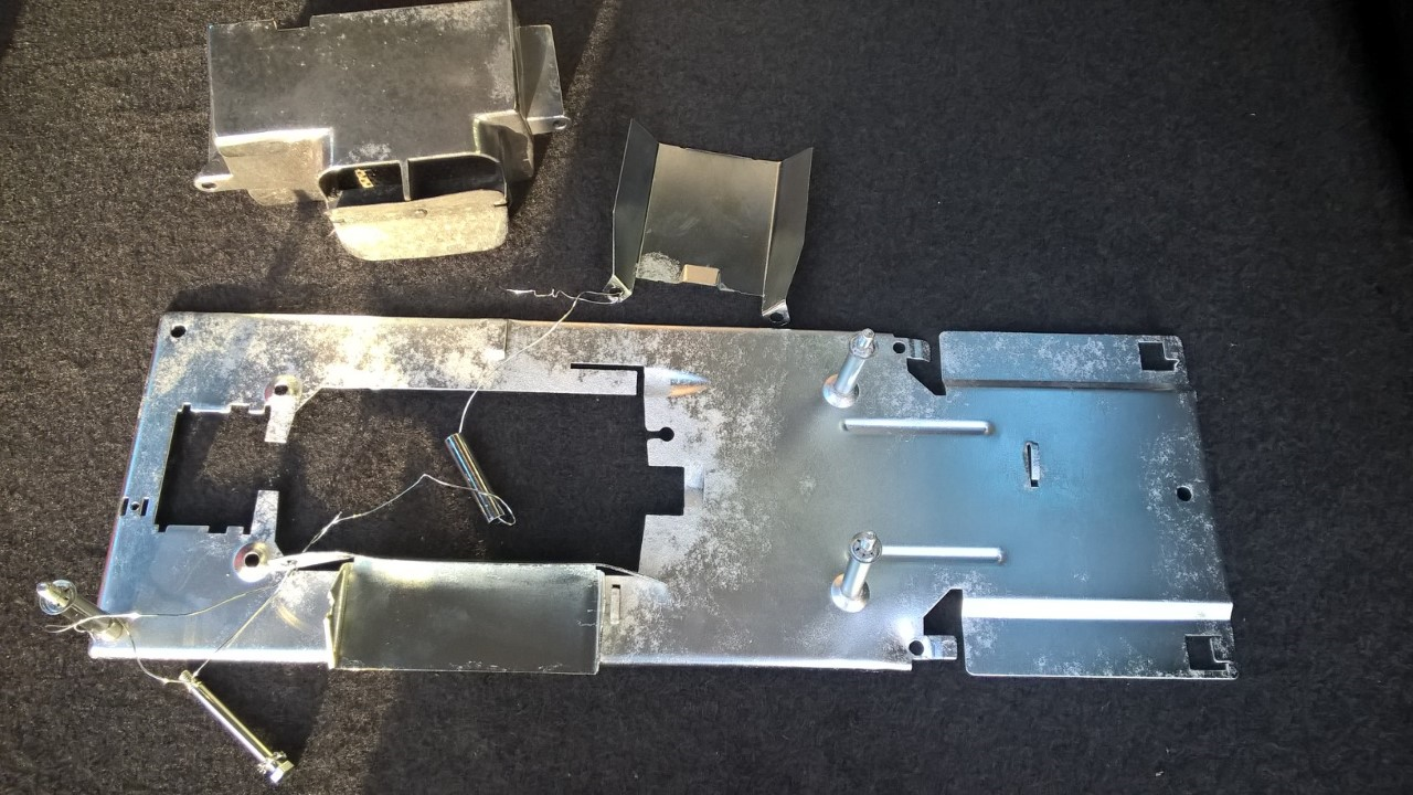

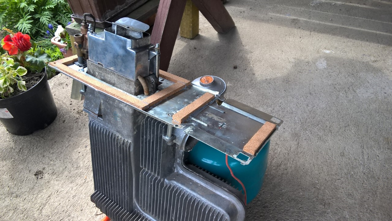

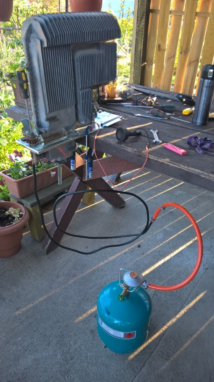

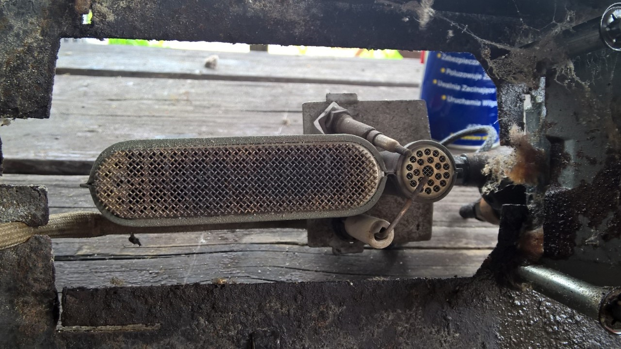

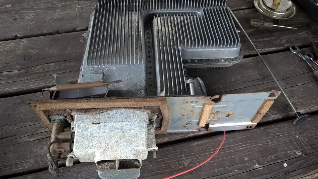

W ciągu dalszym... od jakichś dwóch tygodni walczę w końcu z trumą, a właściwie z carverem trumatic SLP3002 kupionym na ebay-u dzięki pomocy Dworka jakiś czas temu. Piecyk wyglądał dobrze od strony technicznej, ale wizualnie był trochę sterany życiem i od spodu miał trochę rdzy. Zatem rozebrałem go na czynniki pierwsze, blachy podstawy oddałem do ocynku, celem zabezpieczenia antykorozyjnego, nakleiłem nową uszczelkę korkową (castorama za 3zł pasek korka) z pomocą silikonu temperaturowego do silników i po złożeniu całości, wczoraj zacząłem testy na stole. Kapilara i zawór pracują dobrze, wszystko ładnie się pali. Teraz zostało zakupić objemkę do rury spalin za 40zł, może jeszcze wymienię okienka i zabieram się za montaż
Poniżej fotki z przebiegu prac.

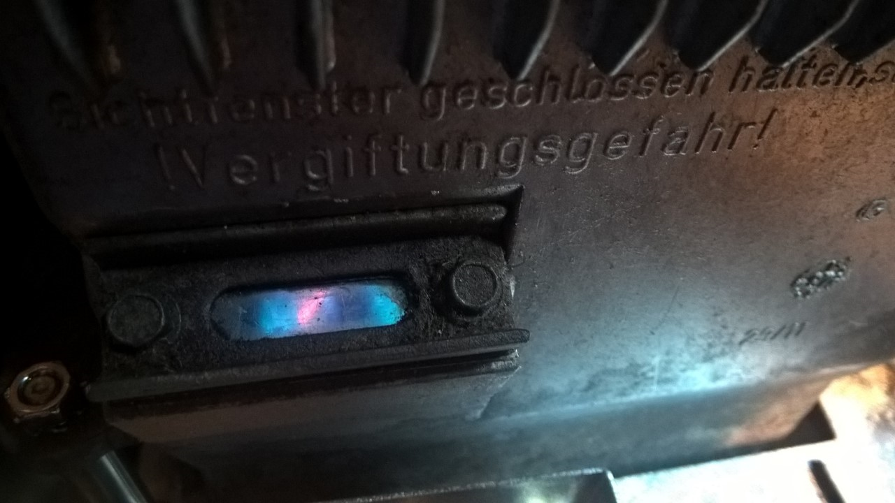

Dziś od rana żonka stwierdziła, ze idziemy na działkę grillować obiad, a że z domu na działeczkę mamy... 30 metrów, to słowo stało się czynem i przy kawce z lodami testów trumy ciąg dalszy. Przy okazji znalazłem na allegro objemkę, która powinna pasować do uszczelnienia rury spalin.
Tak więc siedzimy sobie na działce, a piecyk się pali.

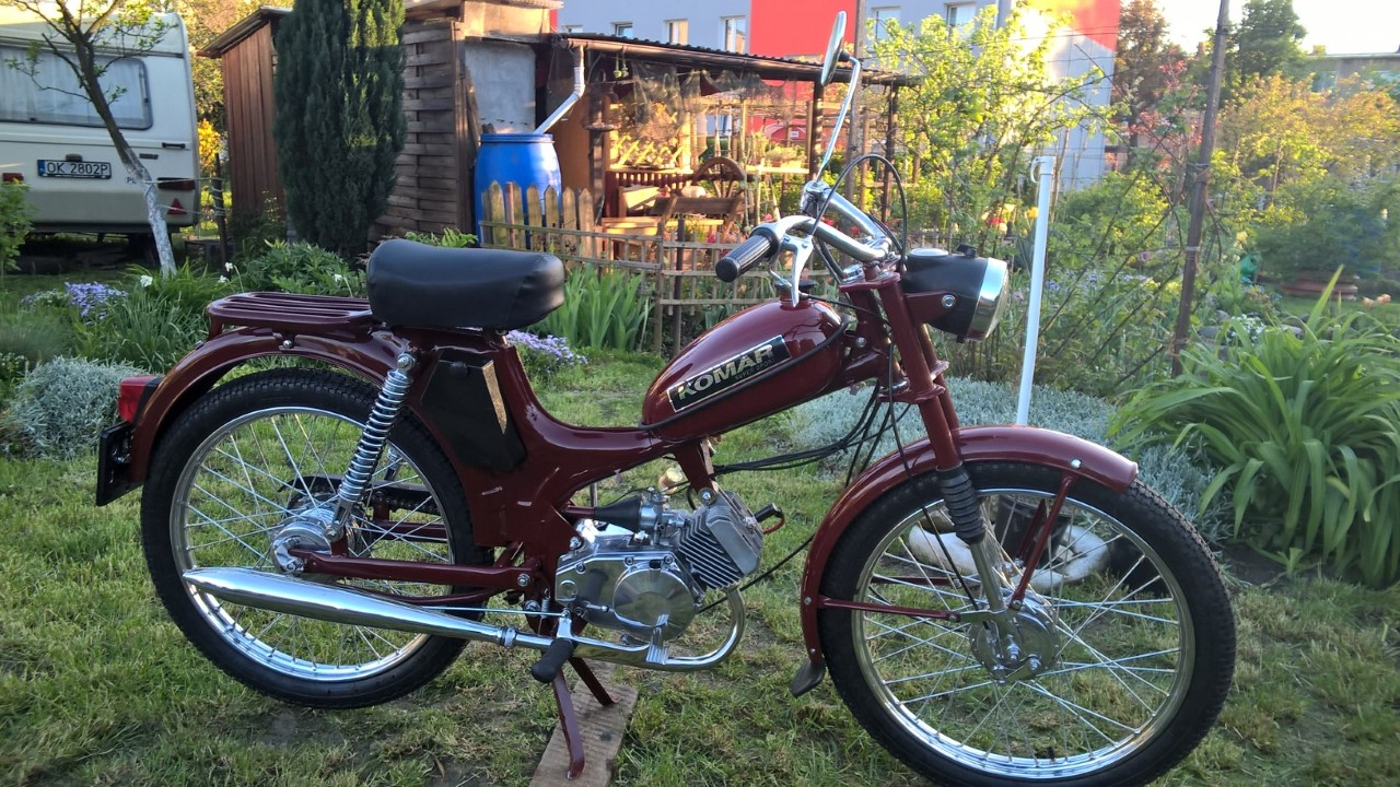

Aaa, byłbym zapomniał... wczoraj też było pierwsze odpalanie komara po remoncie. Odpalił ładnie, jeszcze tylko regulacje linek i gotowe

TomekN126N pisze:Dodatkowo kolega pracujący przy obrabiarkach, zrobił mi klucz do podpór wkładany w wkrętarkę. Teraz będzie szybciej![]()
Jak już zrobiłeś fajny klucz do podpór to może warto aby końcówka była sześciokątna aby się nie obracała we wkrętarce
Kolejna sprawa to nie trzeba tak mocno zaciskać sześciokąt jak okrąg.

Tomku, ten zestaw uszczelnienia wylotu spalin który kupiłeś jest do piecyków truma po 86r.
Przerabiałem ten temat i też miałem na początek ten zestaw co Ty i musialem wymienić na taki przed 86r. Różni się on średnicą oringa i brakiem tej podkladki z uwagi na trochę inne mocowanie.
A wygląda tak
przykładowa aukcja
Wiem, że Ty masz carvera, ale zwróc na to uwagę.
