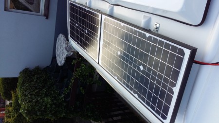

Trwało to ale w końcu dorobilem się "solara". Na początku przygody z niewiadowka nie myślałem aż o tak daleko idących zmianach.Jednak kilka wyjazdów na dziko przeswiadczylo mnie o takiej potrzebie.
Mój zestaw to dwa panele o mocy 30 watt każdy.
Zdecydowalem się na takie rozwiązanie biorąc pod uwagę potrzebną mi moc oraz wielkość.
Chciałem je zamontować tak żeby chowaly się za daszkiem i jednocześnie nie wystawały zbyt daleko nad okno.Wzorowalem się trochę na pomyśle Stacha ( myślę że nie ma patentu na swoją konstrukcję ).
Solary przykrecilem do aluminiowej rury kwadratowej ,po jednej na kazda strone,a następnie za pomocą wsporników do dachu.Wszystko za pomocą śrub nierdzewnych.Połączenie z dachem uszczelnilem taśmą butylowa.Uszczelnienie właśnie przeszło próbę,bo przed chwilą był spory deszcz i jest ok .
Od wewnątrz śruby zamaskowalem zaslepkami od Dariusa.
Następnie zabralem się za przeciągnięcie kabli do wnętrza. Uzylem oryginalnej przelotki którą i tak trochę musiałem " ztuningowac".
Okazało się, że u podstawy jest trochę szersza i nie mieści się między wyprofilowanie na dachu.
Po lekkim doszlifowaniu leży jak należy; tak mi się zrymowalo
Wielkość dlawikow z zestawu jest nieadekwatna do średnicy przewodów więc i tu musiałem dodatkowo uszczelnic połączenie.
Do dachu przykleilem ją klejem montazowym i dla "pewnizny" krawędź poprawilem silikonem.
Próba szczelności zaliczona pozytywnie.
Sporo czasu zajęło mi przeciągnięcie kabli.Nie chcąc demontować mebli meczylem się przeciągając je za szafą a następnie w progu i dalej pod sklejką podłogową do przodu.Na szczęście przewody są dość sztywne więc ułatwiło to robotę.
Ostatni element zestawu trafił do schowka pod łóżkiem obok akumulatora.
Najprzyjemniejszy moment-podpiecie do instalacji i...DZIAŁA

Udało Ci się przejść pod progiem? U mnie coś w 2/3 szerokości wadziło i po wielu próbach dałem spokój
- Posty: 3937
Re: Remont a'la tomcat
Jakimś cudem udało się. Gdyby nie,to zabrakło by mi przewodów więc porażka nie wchodziła w rachubę
- Posty: 3937
Stachu-poprawka.Nie pod progiem, a w progu pod listwą progową;źle Cię zrozumiałem.
- stachu_gda
- Posty: 2607
Ja to właśnie miałem na myśli
A jaki koszt tych solarow?
Wysłane z mojego SM-G357FZ przy użyciu Tapatalka
- Posty: 3937
Całość około 680 złotych z przesyłka.

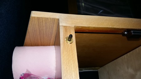

Po założeniu w szafie półek okazało się, że jest tam trochę ciemno. Znalezienie czegoś zwłaszcza po zmroku było trochę denerwujące.
Aby ułatwić sobie życie zainstalowałem oświetlenie półek. Użyłem do tego celu pasków ledowych COB które przykleiłem taśmą dwustronną. Rolę włącznika spełnia krańcówka stosowana w alarmach samochodowych.
Efekt na załączonych zdjęciach.
Sorry za "przewrócone"zdjęcia

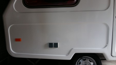

Kolejny "gadzet"do listy wyposażenia mojej przyczepy już na miejscu
Długo zastanawiałem się nad tym elementem; zakładać - nie zakładać; potrzebne czy nie; oryginalny czy wg własnego pomysłu
Po decyzji o montażu wybór padł na wersję oszczędnościową.
Oryginalne gniazda są dość drogie więc zdecydowałem, że zmodyfikuje zwykłe ogólnodostępne w handlu.
Kupiłem porządne gniazdo o stopniu izolacji IP55 i lekko je przerobiłem. Jedna cześć pozostała bez zmian natomiast w drugiej zainstalowałem gniazdo zapalniczki.
Całość skręcona śrubami nierdzewnymi a miejsce połączenia ze skorupą uszczelnione uszczelką silikonową.
Miejsce montażu nieprzypadkowe.
W ten sposób pozbyłem się ohydnego zadrapania na które nie mogłem patrzeć
