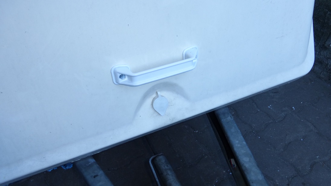

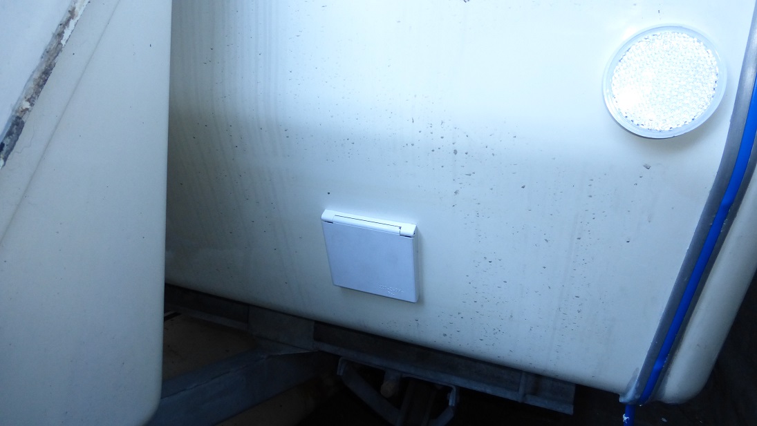

Prace trwają, wczoraj założyłem rączki manewrowe. Dałem też jedną na klapie kufra aby wygodniej ją otwierać. Na swoje miejsce wskoczyło też gniazdo 230V. Wszystko zamontowane na nierdzewnych śrubkach i uszczelnione Soudaflex'em.

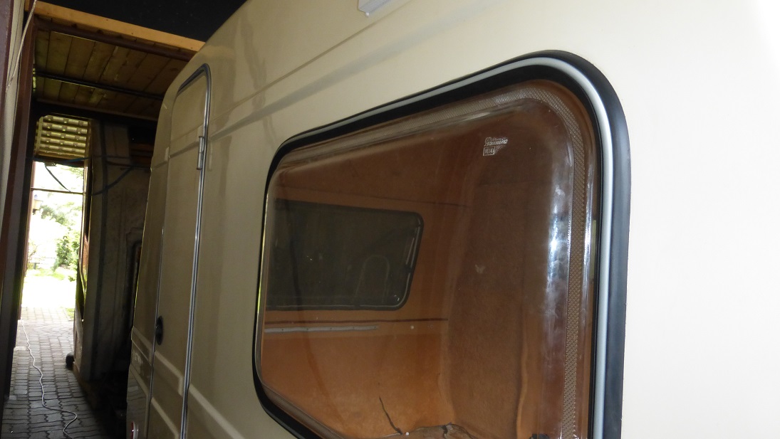

Dokończyłem też wciskanie szerokiego klina w uszczelki i założyłem teleskopy i trzpienie do zamykania okien. Zostało do ogarnięcia jeszcze okienko kuchenne, szyby stałe i buda będzie gotowa do montażu mebli.

Okna stałe zamontowane, można powiedzieć, że przyczepa jest już zamknięta. Wprawienie szyb poszło sprawniej niż przypuszczałem, trochę opornie szedł klin ale dało radę, szpachelką na prostych i płaskim śrubokrętem na zakrętach.

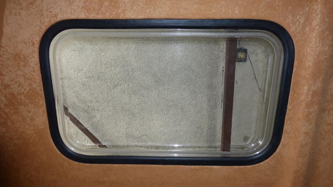

skoro jesteś na bieżąco to mam kilka pytań odnośnie tych płyt :
- czy da się ją wyjąć bez demontażu uszczelki okna zakładając ze jest z jednego kawałka + pasek na dole ?
- czy oryginalnie montowana płyta składała się z pięciu kawałków w formie prostokątów ? Dobrze myśle ? Jeżeli tak to jak one były montowane do ramy okiennej ? Jakie były ich wymiary ?
Pozdrawiam :
Mr.Makarena
Posty: 5556
Re: N-126n - remont
Postautor: RAFALSKI » sobota, 23 kwie 2016, 12:06
Jeśli uszczelka jest świeża i miękka to myślę, że da radę zdjąć pozostawiając uszczelkę. Przy skamieniałych ze starości, takich jak miałem, na bank nie ma takiej opcji.
Tak, oryginalna płyta składa się z pięciu kawałków - dwa prostokąty po bokach i trzy paski, dwa u góry i dołu okna oraz długi na samym dole, ten przez który przechodzą śruby rączek manewrowych. To wszystko u mnie było mocowane zszywkami wokół ramy okiennej i do kantówki nad oknem. Od dołu trzymał to ten najszerszy pasek nachodząc na tamte części. Do tego były te plastikowe łączniki, które u mnie nie wytrzymały próby czasu.
Jeśli chcesz wymiary tych elementów to jeszcze ich nie wywaliłem i mogę zmierzyć.
