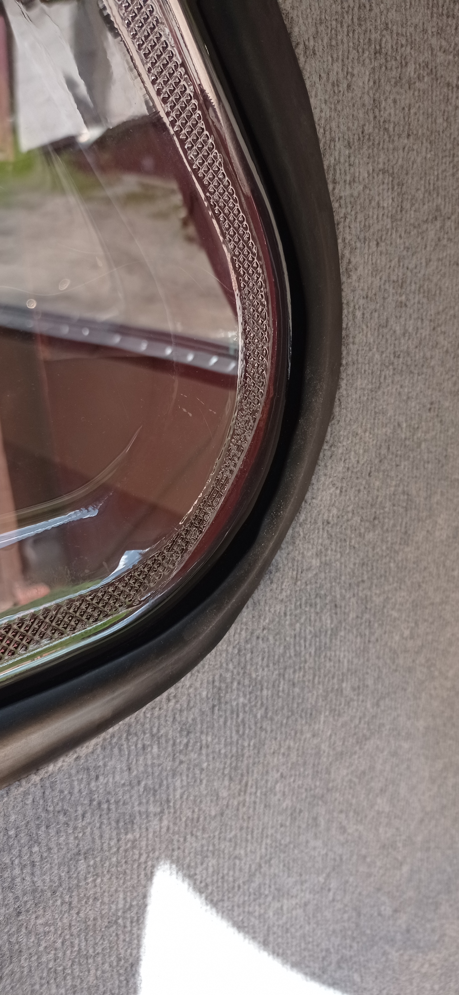

Uszczelki wszystkie założone,stałe okna na miejscu. Kliny  białe w trakcie zakładania. I teraz pytanie. Ułoży się czy za bardzo ścisnieta uszczelka i za długa?
Re: 132 powody...
BoskiWalenty pisze:Uszczelki wszystkie założone,stałe okna na miejscu. Kliny białe w trakcie zakładania. I teraz pytanie. Ułoży się czy za bardzo ścisnieta uszczelka i za długa?IMG_20230510_144556.jpg
Wyciśnij to razem ze ścianą na zewnątrz. Jeśli dociąłeś długość na szybie z zapasem 5-7 mm lub dopasowałeś na ścianie idealnie to nie ma opcji aby była za długa.
Te ściany są w 132 bardzo wiotkie. Prawdopodobnie trzeba to "pomasować" aby się ułożyło.

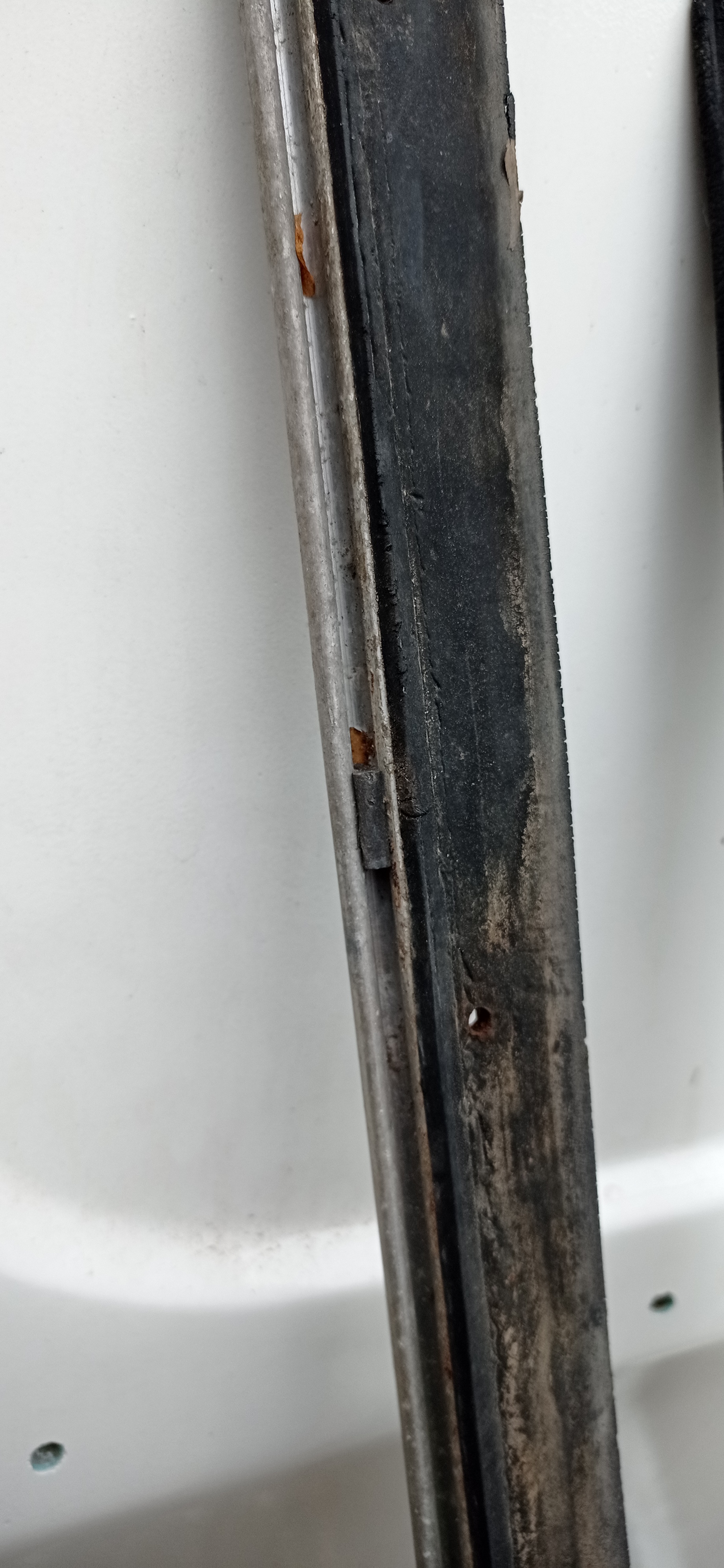

Re: 132 powody...
Montuje duze okna i dylemat mam. A raczej zagwozdke. W starej zawiasie były metalowe kliny trzymające okna na miejscu. Do nowych nie mam. Czy powinny być czy okno tylko tak zamontować w zawias? Okno na miejscu będą trzymały zamknięcia ale przy otwartym tylko dwa siłowniki. Możecie podpowiedzieć? W trakcie pisania tego postu moja małżonka stwierdziła że to gruba guma. Jakieś sugestie?
