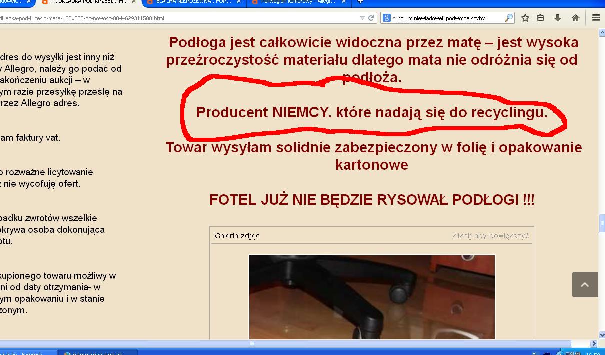

CornBlumenBlau pisze:Spotkałaś się już z takim materiałem?:
http://allegro.pl/podkladka-pod-krzeslo-mata-125x205-pc-nowosc-08-i4629311580.html
Delikatna dygresja w temacie kraju producenta tych podkładek :lol: :mrgreen:
