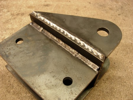

Facior, obejrzałem foto ramy i tego co do niej spawałeś - czy jesteś absolutnie pewien swoich spawów?

degustibus pisze::) patrze na foty i pytam poważnie
Spoko może nie są równe ale przetop był, a konkretnie które spawy ? bo dysza mi sie przegrzawała i musiałem robić pauzy drutem narywało w pistolecie
degustibus
- Posty: 262

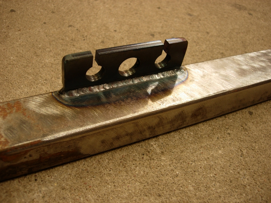

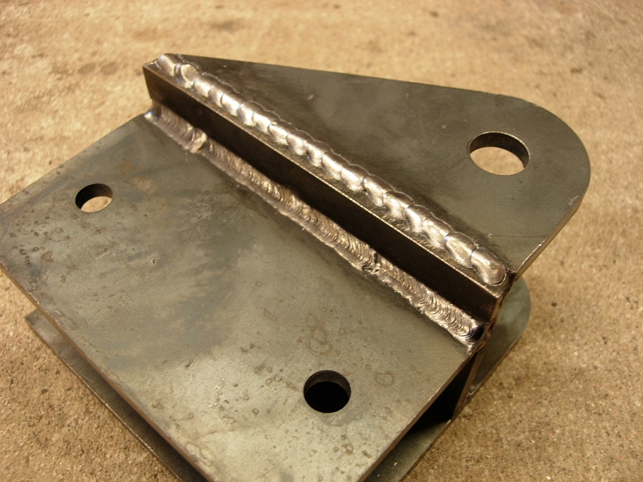

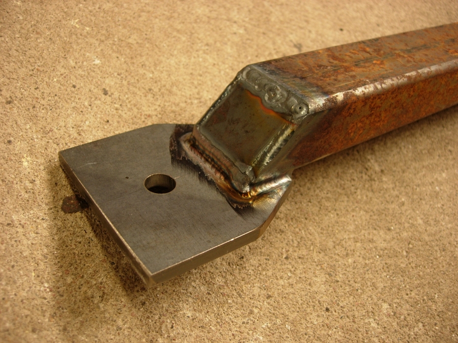

Chodzi mi o foty spawów dyszla z ramą (ważne), poprzeczek w dyszlu (mniej istotne) i paru innych drobiazgów.
To są ważne sprawy i spawy więc się przyczepię, nie będę słodzić
Jeśli dysza, pistolet, skośnooka spawarka itd nawala - zleć komuś, pożycz mocniejszą spawarkę, spawaj metodą MMA....
Pytam bo na czas montażu np. spawy wyglądają "w miarę" - ale one są cały czas poddawane obciążeniom (dyszel) - ramę oddasz do ocynku, a potem zacznie pękać... jak to naprawić po ocynku ogniowym, jak spawać po ocynku?
Ja wiem, że prawie każdy spaw po oszlifowaniu (co jest stratą czasu) będzie wyglądał w miarę równo... ostatnio rozmawiałem z chłopakiem który pracował 6-8 lat w fabryce. Powiedział, że KAŻDY kto kandydował na stanowisko spawacza najpierw miesiąc pracował na oddziale obróbki końcowej konstrukcji - m.in szlifował spawy. Po takiej miesięcznej "zaprawie" każdy spawacz kładł takie spawy, że wymagały one tylko lekkiego puknięcia aby odpadła zgorzel (jeśli to było MMA) lub otarcia szczotką.
Wracając do meritum - spawy, bez szlifowania, na konstrukcji stalowej która będzie jeździć winny wyglądać tak (bez obróbki) - MMA akurat
http://www.czarprlu.pl/wp-content/galle ... ecie08.jpg
http://www.czarprlu.pl/wp-content/galle ... /pow01.jpg
http://www.czarprlu.pl/wp-content/galle ... palt05.jpg
http://www.czarprlu.pl/wp-content/galle ... plat05.jpg
http://www.czarprlu.pl/wp-content/galle ... plat06.jpg
lub TIG
MMA połączenie spawu ciągłego z "zabawą" w spaw punktowy też metodą MMA.
Jeśli jak piszesz kilkanaście lat spawasz tym MIgiem to Twoje spawy winny wyglądać 2x lepiej niż moje.

Fajne te spawy, może faktycznie powinienem pożyczyć od kogoś tiga żeby te spawy tak wyglądały. Mam ten migomat tyle czasu różne pierdoły spawałem, budowałem i nigdy nie było problemu, nie spawam też codziennie zawodowo. Te stare spawy które tam były przez 41 lat były o wiele gorsze od tych które ja położyłem, a wytrzymały szmat czasu. Myślisz że powinienem to teraz wszystko zeszlifować i spawać jeszcze raz?

Błąd. TIG to klasa sama dla siebie. Ładne spawy położy się także elektrodą (MMA) lub migomatem. Osobiście wolę konstrukcje spawać elektrodą - szybciej i taniej.
Facior albo ten mig który posiadasz jest do bani albo ma za mały prąd spawania. Albo - bez obrazy - kurs
Choć podejrzewam że sprzęt jest słaby - sam walczyłem kiedyś z Besterem 115A i profilami o ściance 3mm - nijak to się nie spawało tym sprzętem.
Jak piszesz - nie spawasz zawodowo. Ja też nie. Nim jednak pospawałem pierwszą ramę do lawety - ćwiczyłem, zmieniałem sprzęt, nastawy, pozycje spawania - aż wyszły gładkie spawy nie wymagające szlifowania. Wtedy, jak już wyspawałem ramę - położyłem się spać bez stresu "że może spaw puści".
