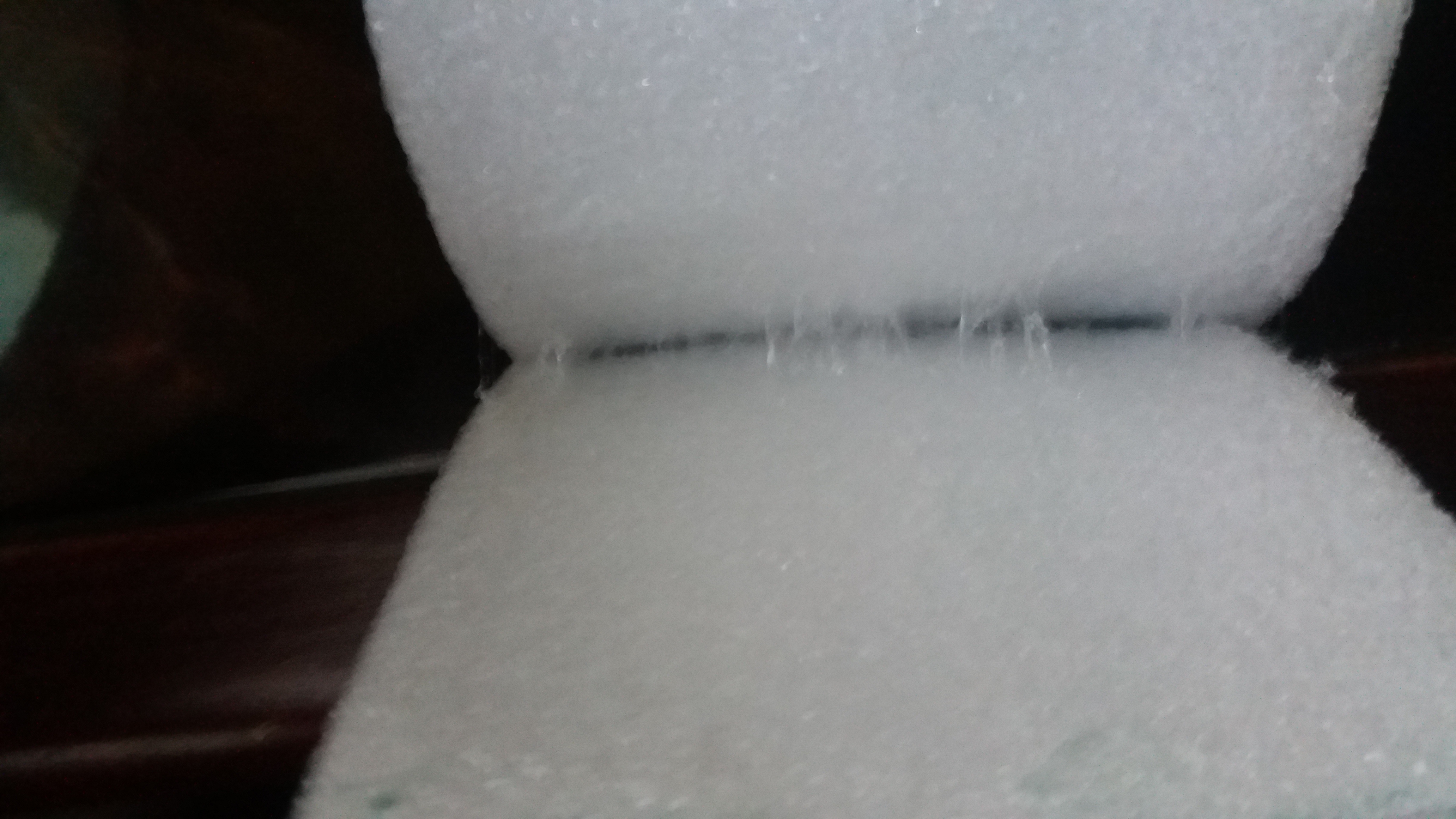

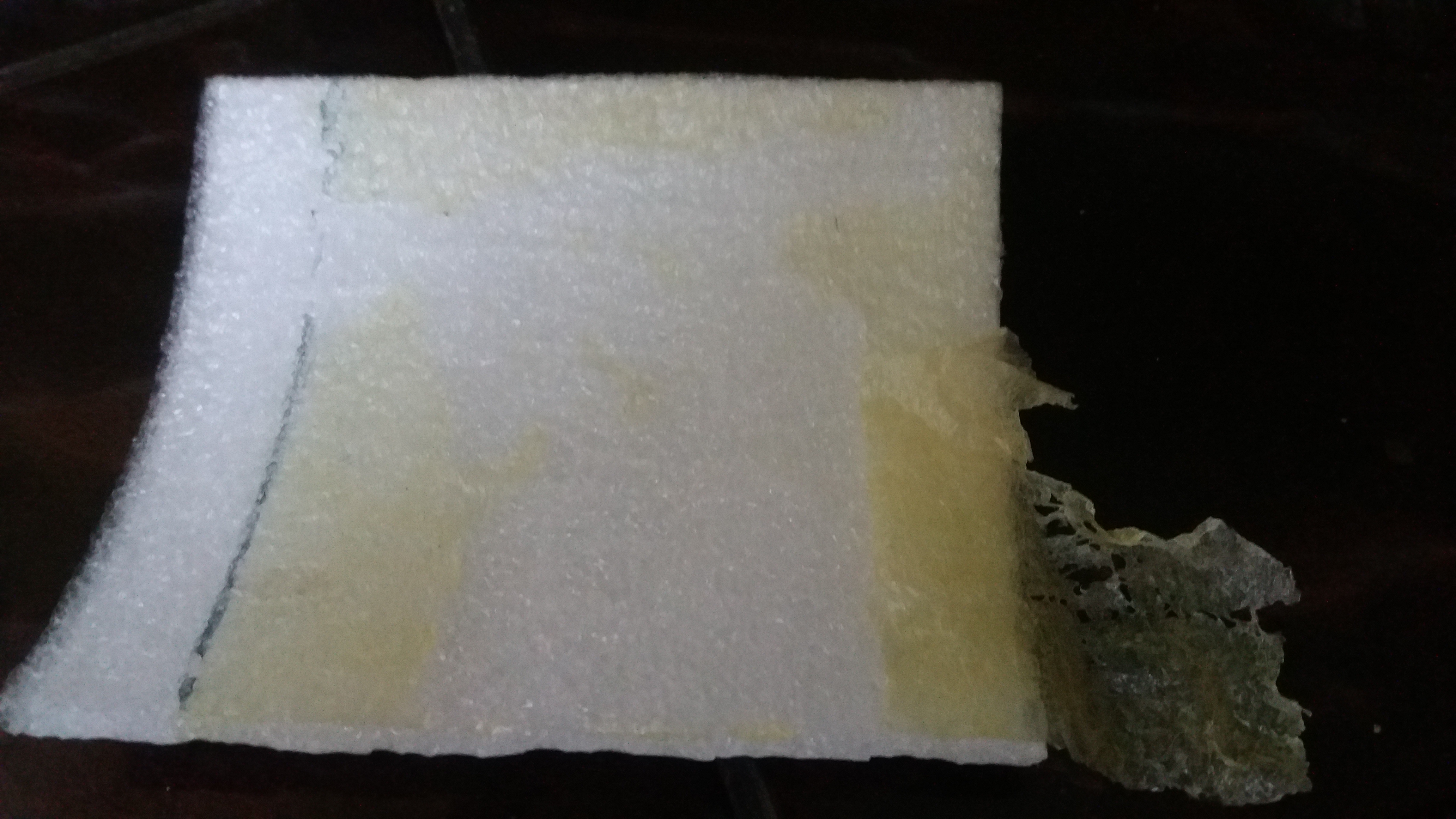

I minęły ponad 24h od sklejenia próbek a więc wnioski.Kleiłem według instrukcij na opakowaniach i w temp. 20stopn o co miałem lekki opr zapach bonatermu niewiastom moim nie pasuje a on taki piękny
. Skleiłem też w garażu druga partie temperatura nie wiele wieksza niż na zewnątrz,klejone były ekran do ekranu, ekran do kawałka zderzaka(coś ala laminat),ekran do ściany, remontówka do zderzaka.Według mnie winą jest ekran,bonaterm trzyma remontówke bardzo mocno,boston mniej ale trzyma tak jak dragon.Ekran z ekranem żaden nie trzyma o ile bonaterm wysechł i tworzy mocna elastyczną błonke tak polimerowy wogóle tylko po brzegu a w środku mokry to co po brzegu wyschło na jakiś 1mm to jako tako trzyma. Do ściany polimery trzymają bardzo dobrze(ściana w garażu nie przyczepce).Więc na dzień dzisiejszy jestem gotów zrezygnować z ekranów, choć pewnie spróbuje test zrobić z ekranami na styropianie.Zdjęcia tylko dwa ale wszystko tak samo wyglądało.W garażu w niższej temp. wszystko podobnie.

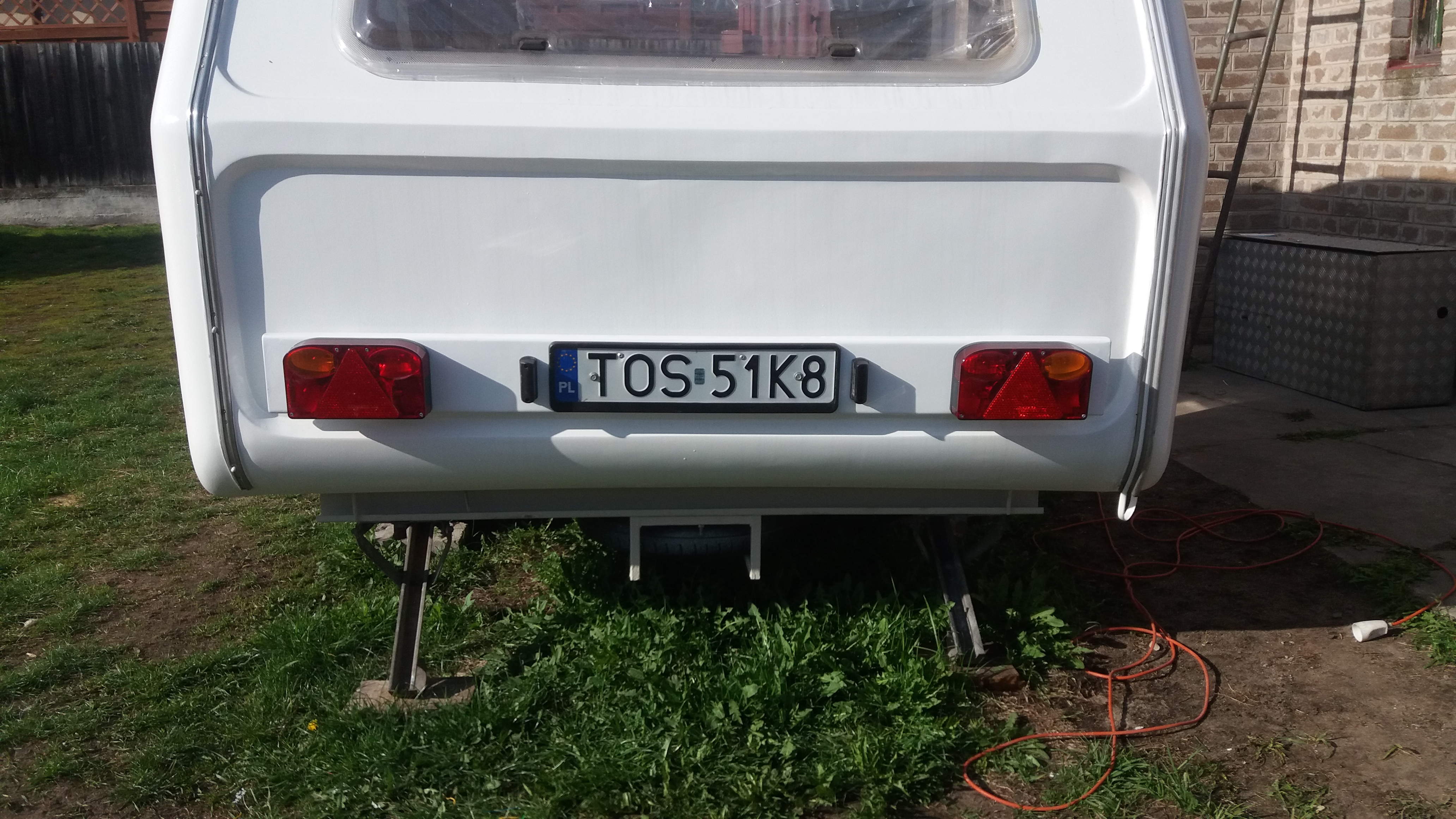

No i zderzak mniejszy w końcu siedzi na swoim miejscu.Trzecia i ostatnia finalna wersja.
Re: Walka z n-126E
Ślicznie wyszło, jeszcze tylko rączki manewrowe i tył jak z automagazynu
Bardzo mi się podoba biały klin w listwie.
