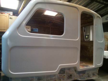

Powiedziałbym, że ta "morka" jest do dopolerowania na szkło.
2025: 67 / 5514 km
2025: 67 / 5514 km

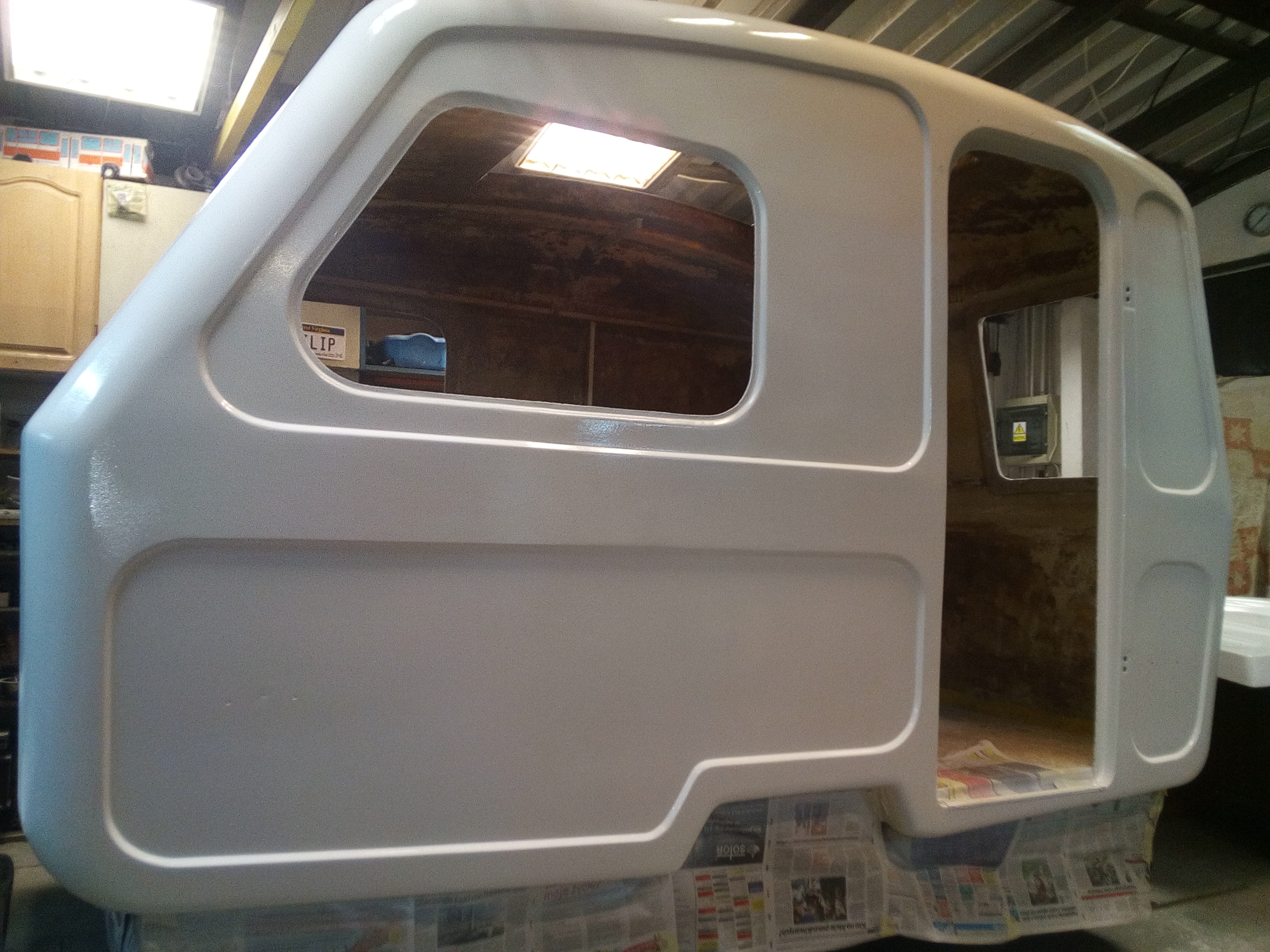

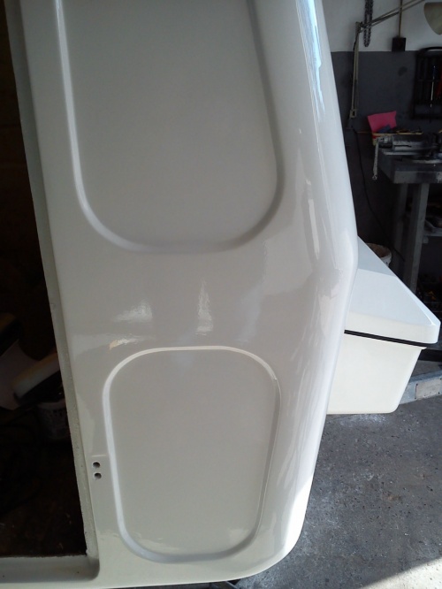

Re: Remont Niewiadów n 126D rozpoczety

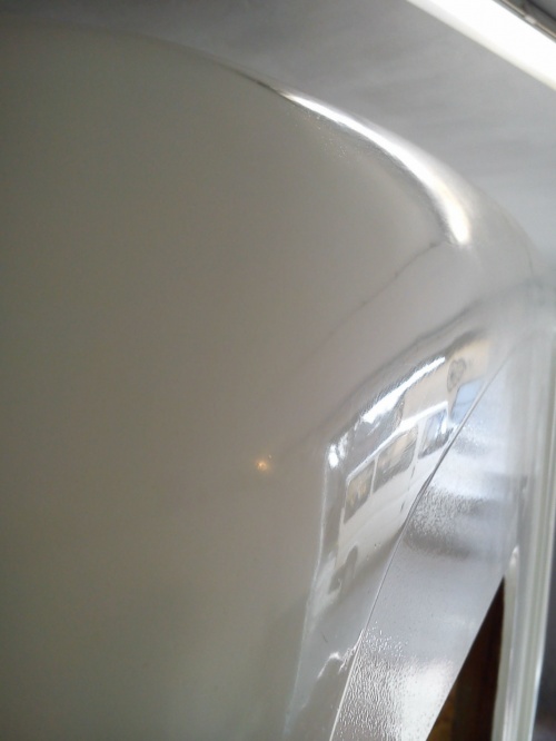

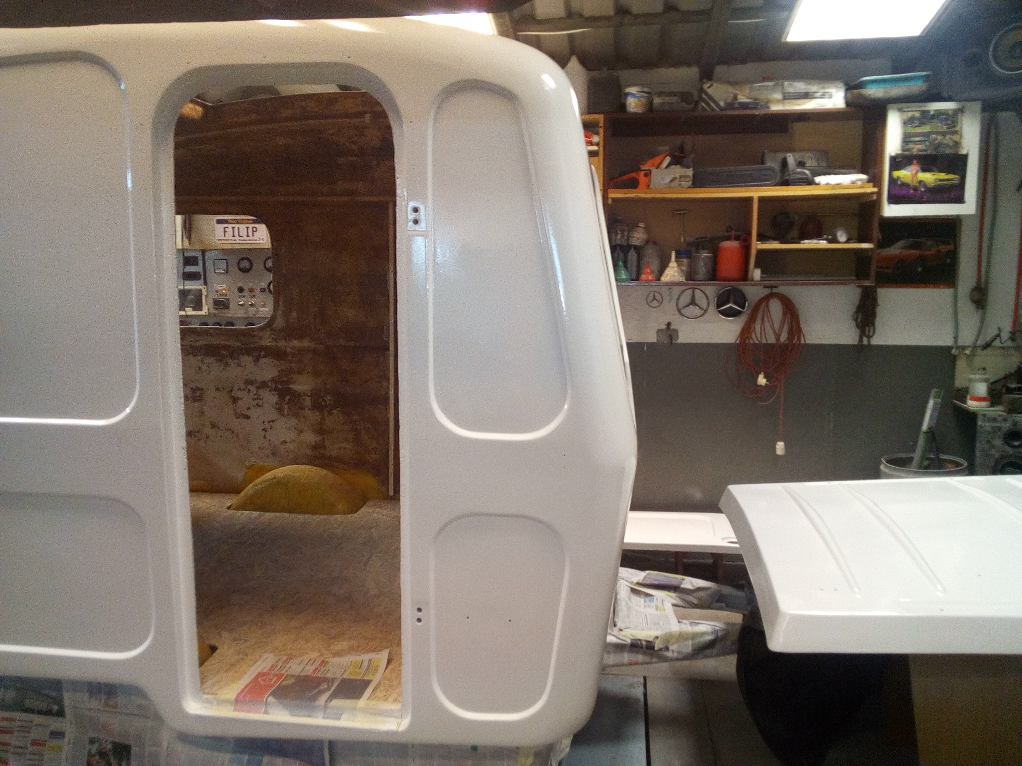

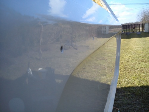

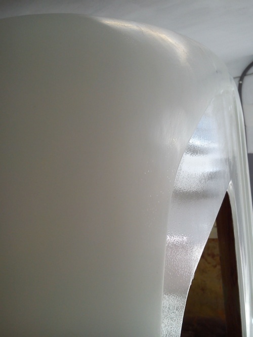

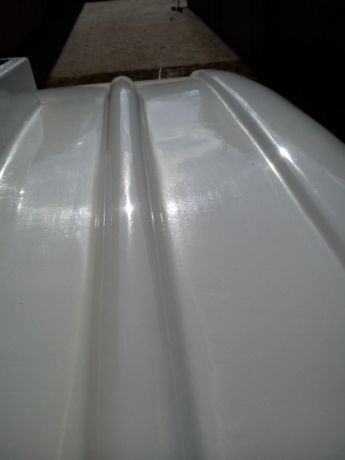

W mojej opinii ta buda wymaga tylko polerowania na mokro papierem wodnym....
Dłuuuuuugiego polerowania
Tutaj nad oknem efekt po wałku a powyżej na zaokrągleniu efekt pośredni po papierze 500 i 800
A tutaj efekt końcowy (nad oknem nadal wałek).
Po 24 godzinach....
Po 24 godzinach....

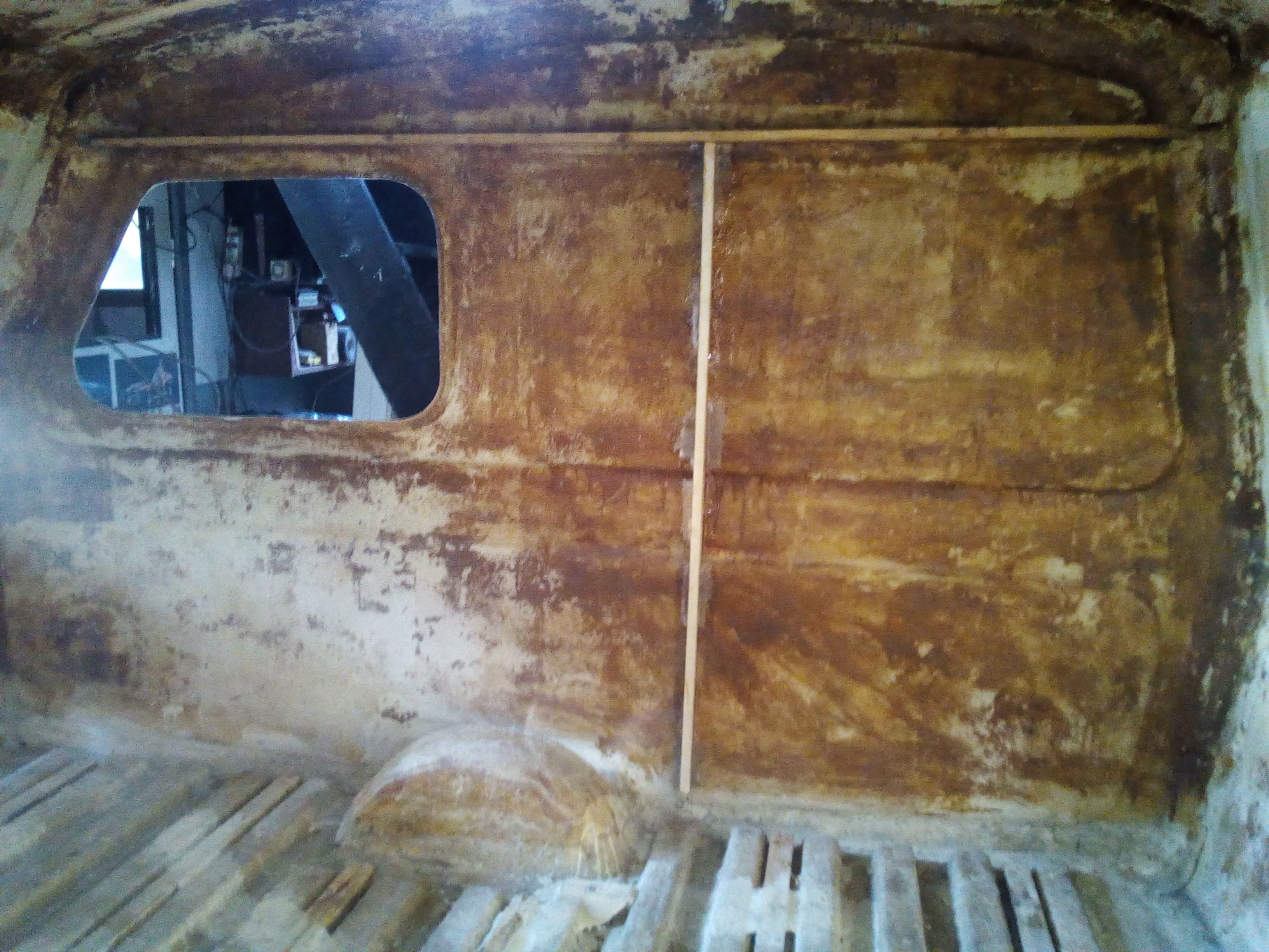

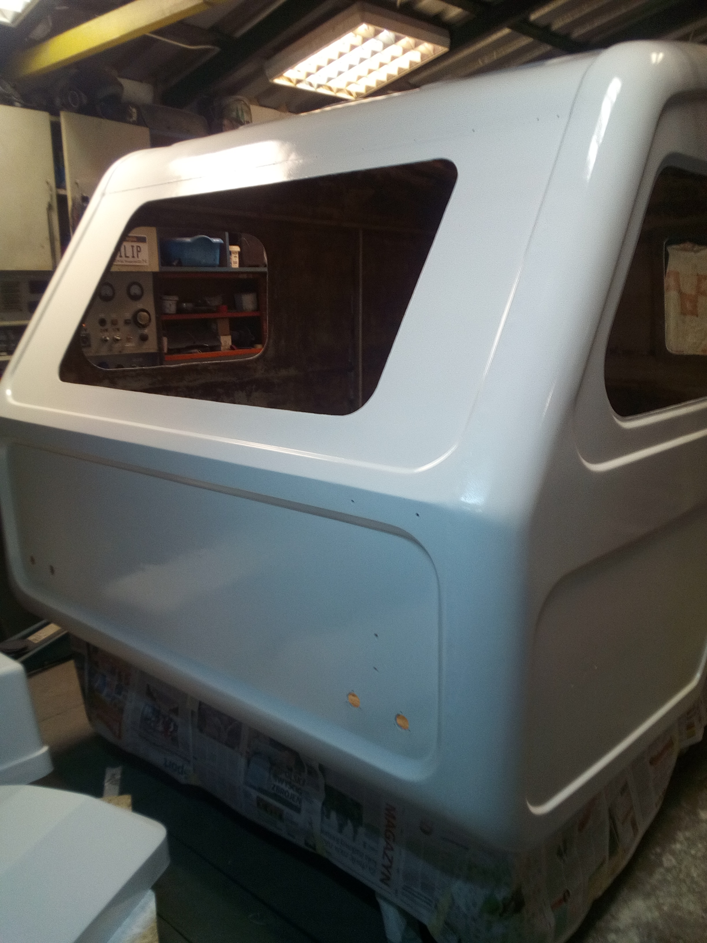

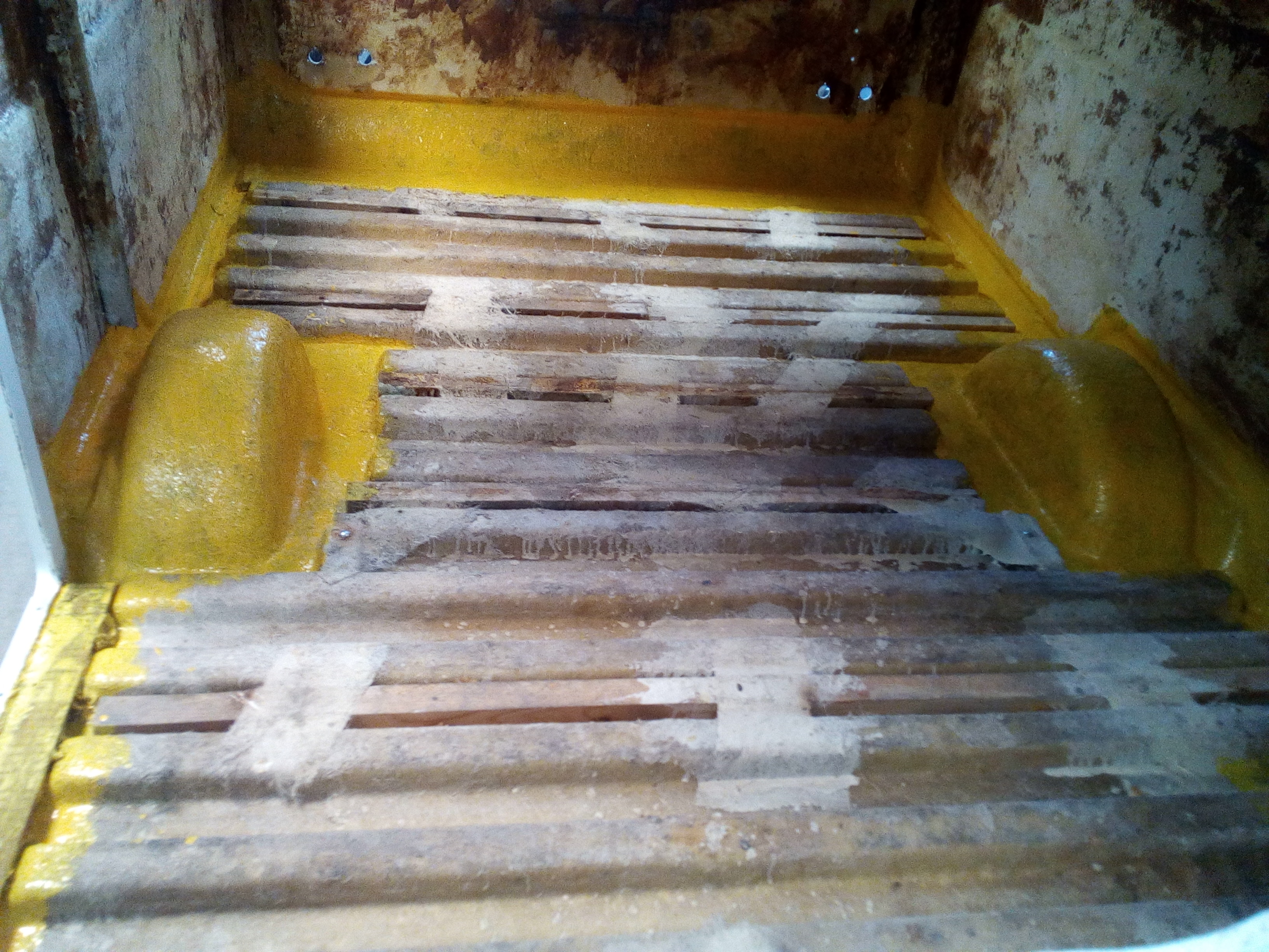

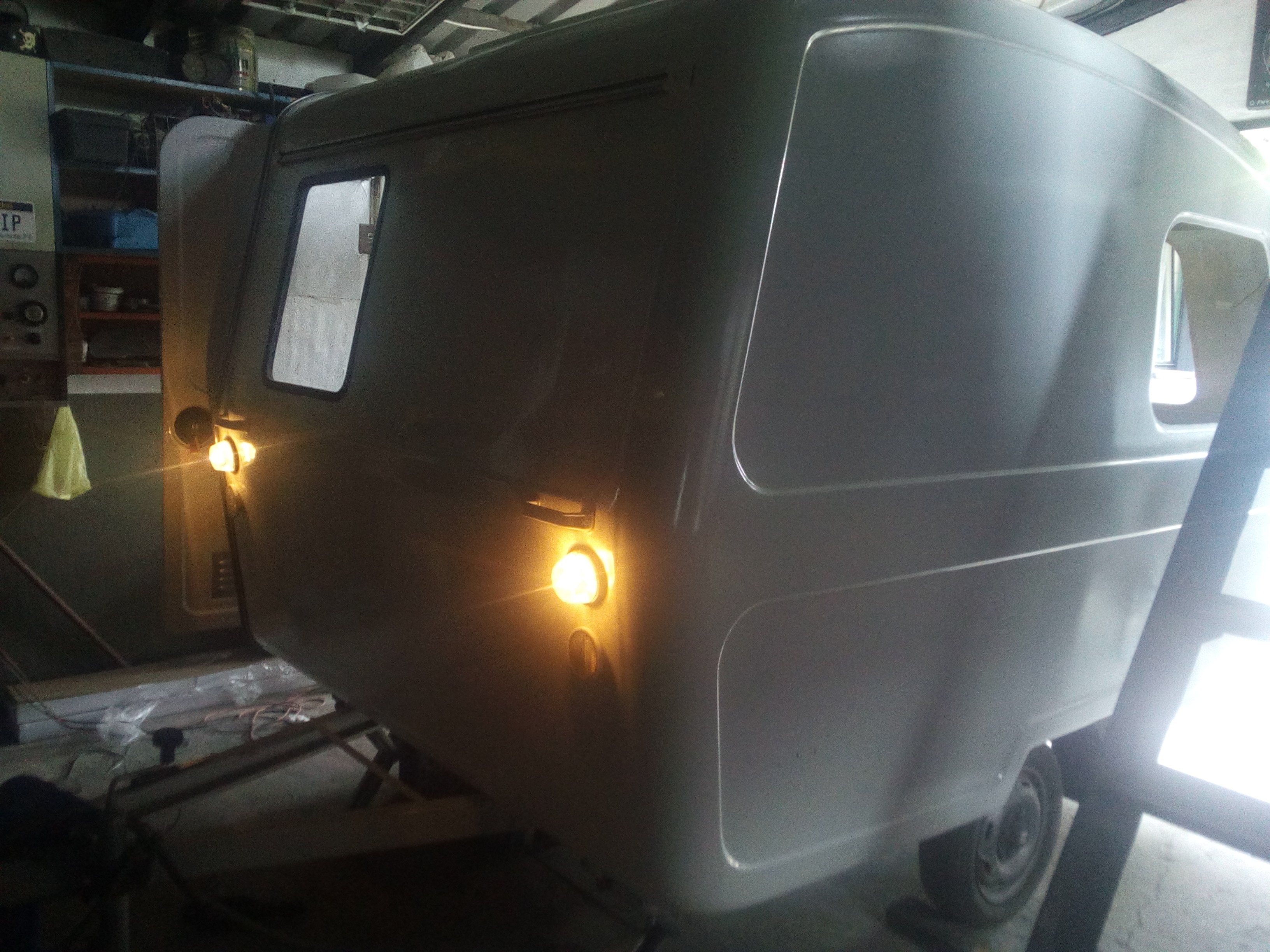

Po przemyśleniach stwierdzam, że pomaluję jeszcze raz pistoletem, Miron faktycznie żebym potem nie spojrzał i nie powiedział ku..a przecież mogłem lepiej, tydzień w d.. z pracą ale coś za coś. Murano morka może i była by do spolerowania ale miejscami za mało farby dałem
he he i d..a zrobię teraz jak należy. Na razie trochę środek doprowadziłem do kultury.

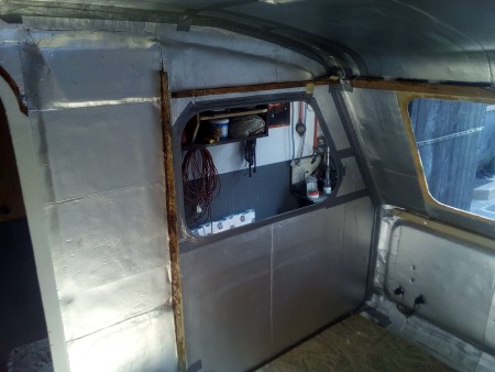

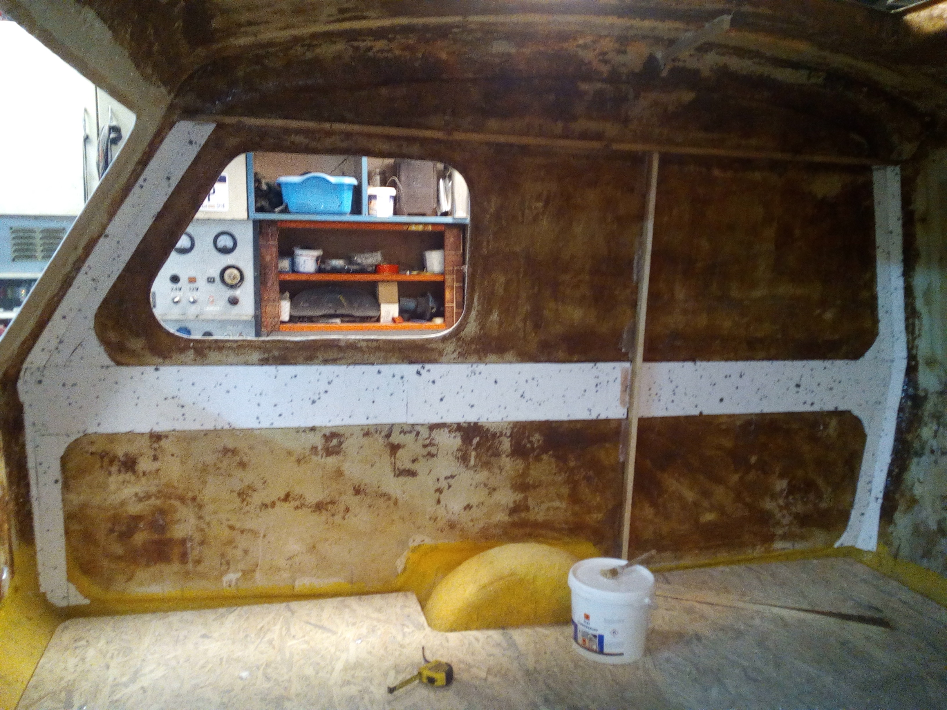

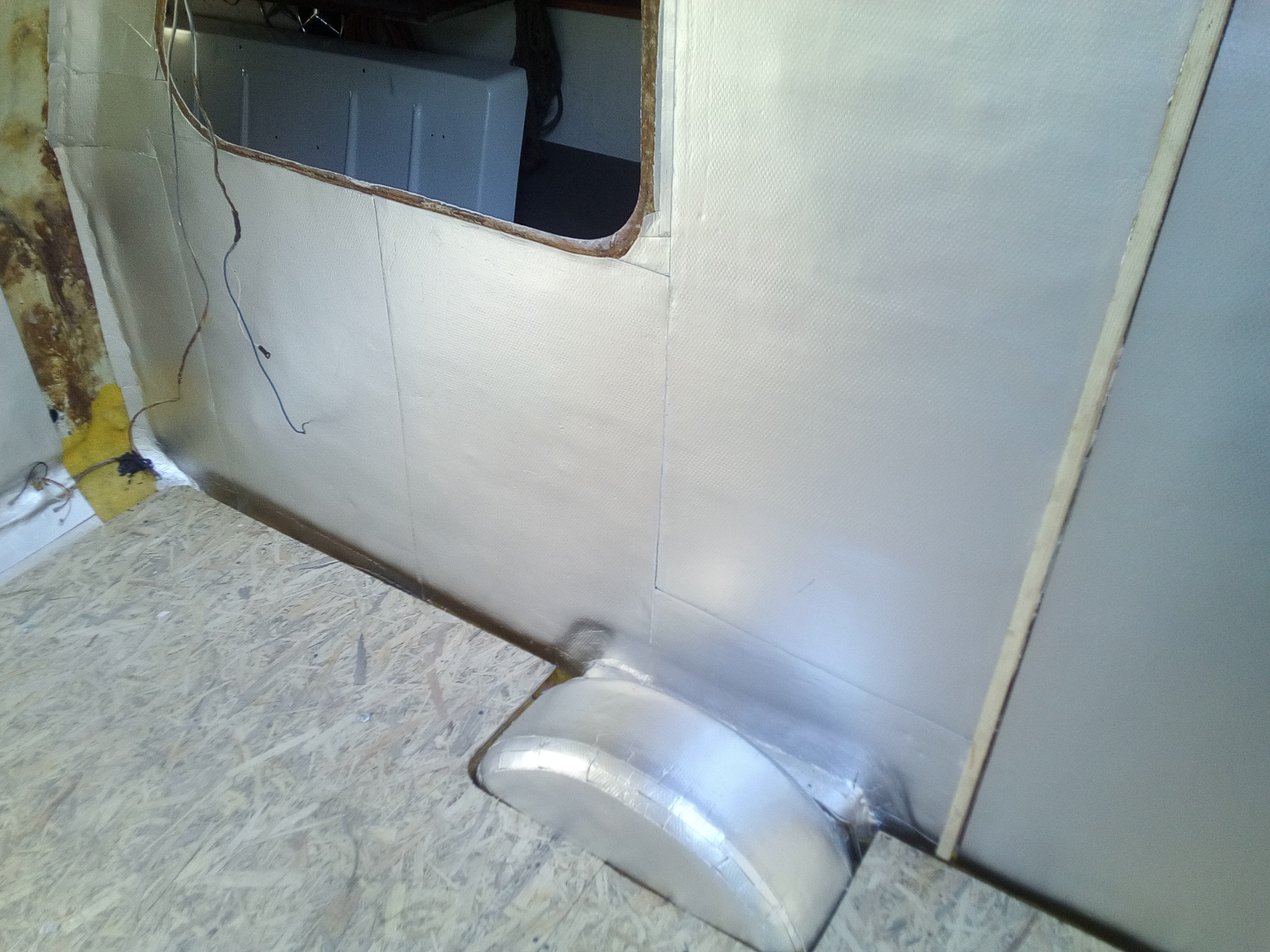

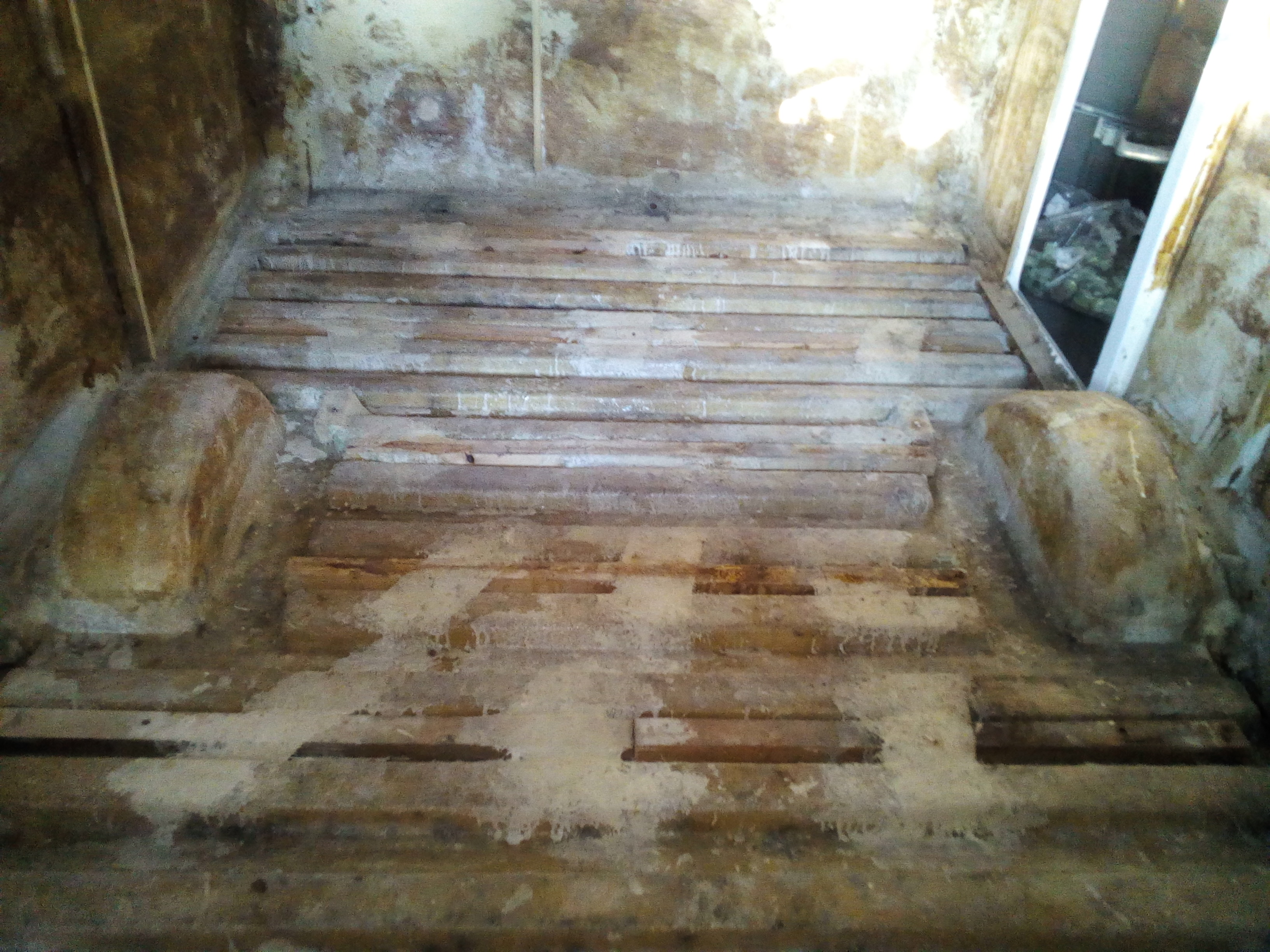

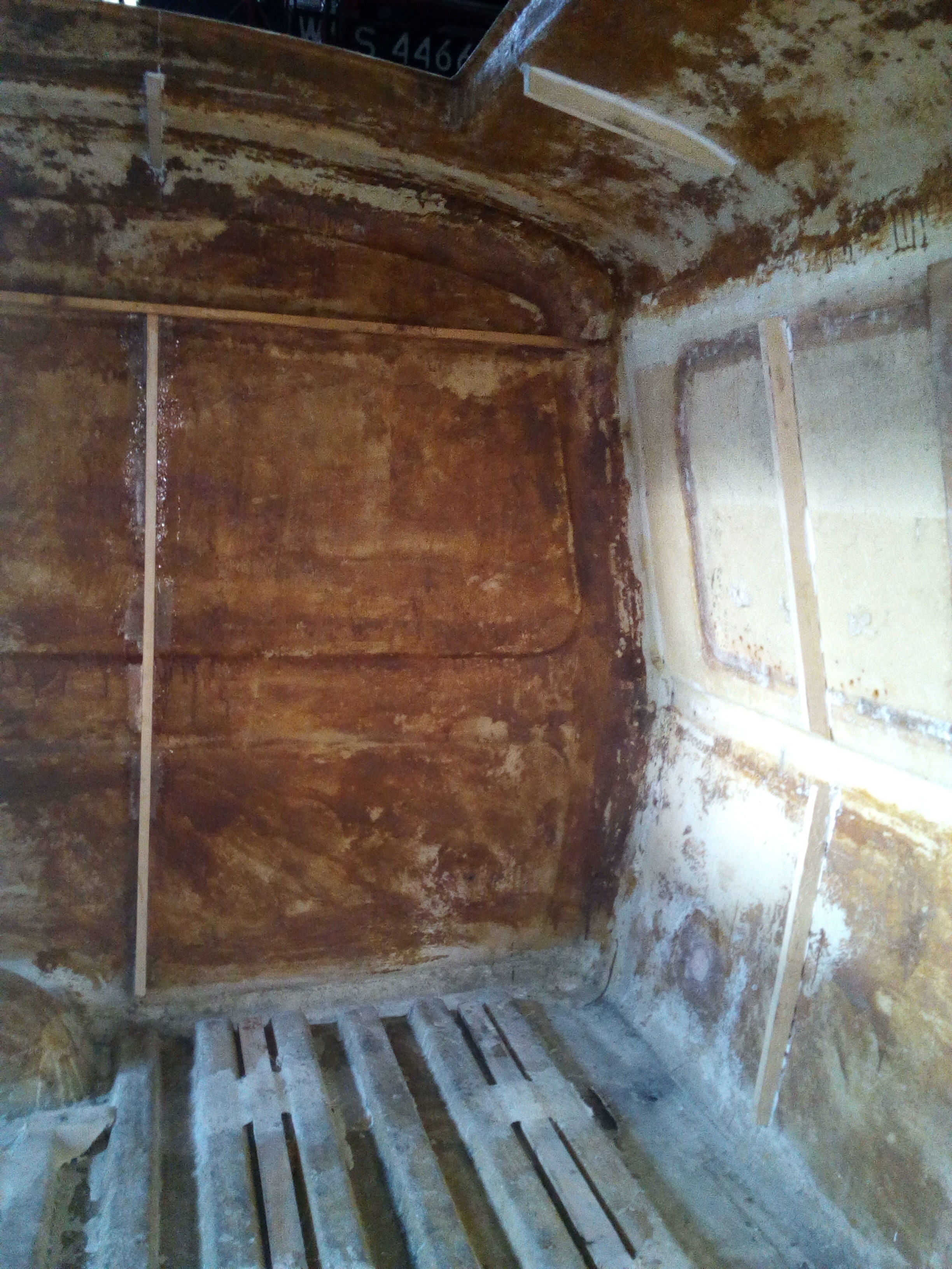

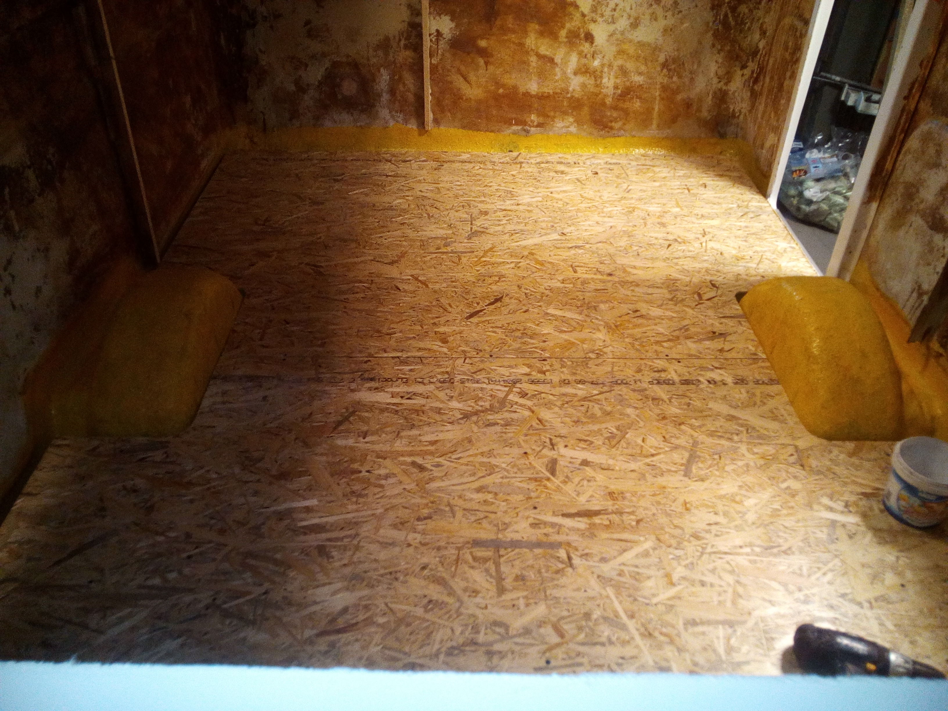

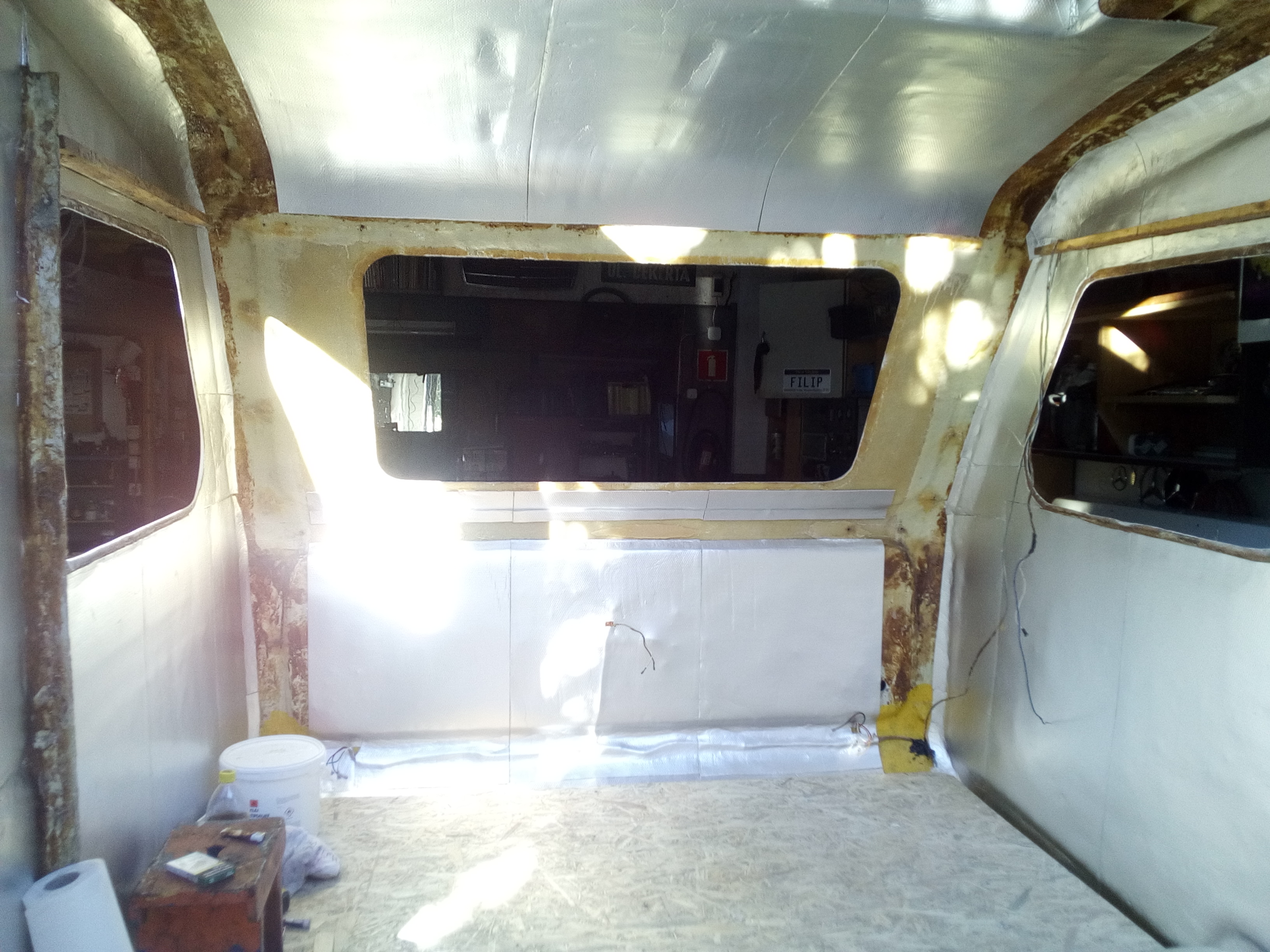

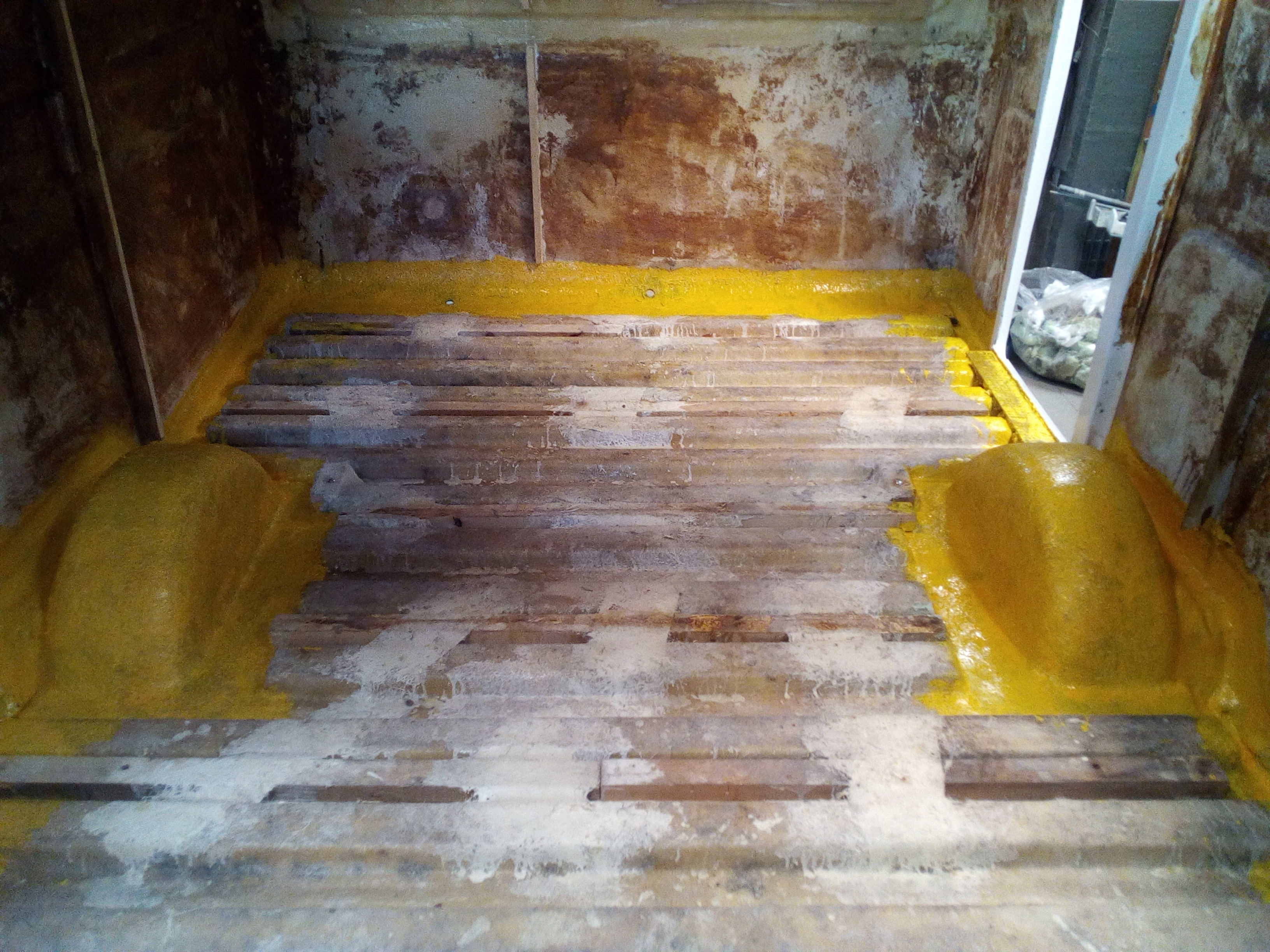

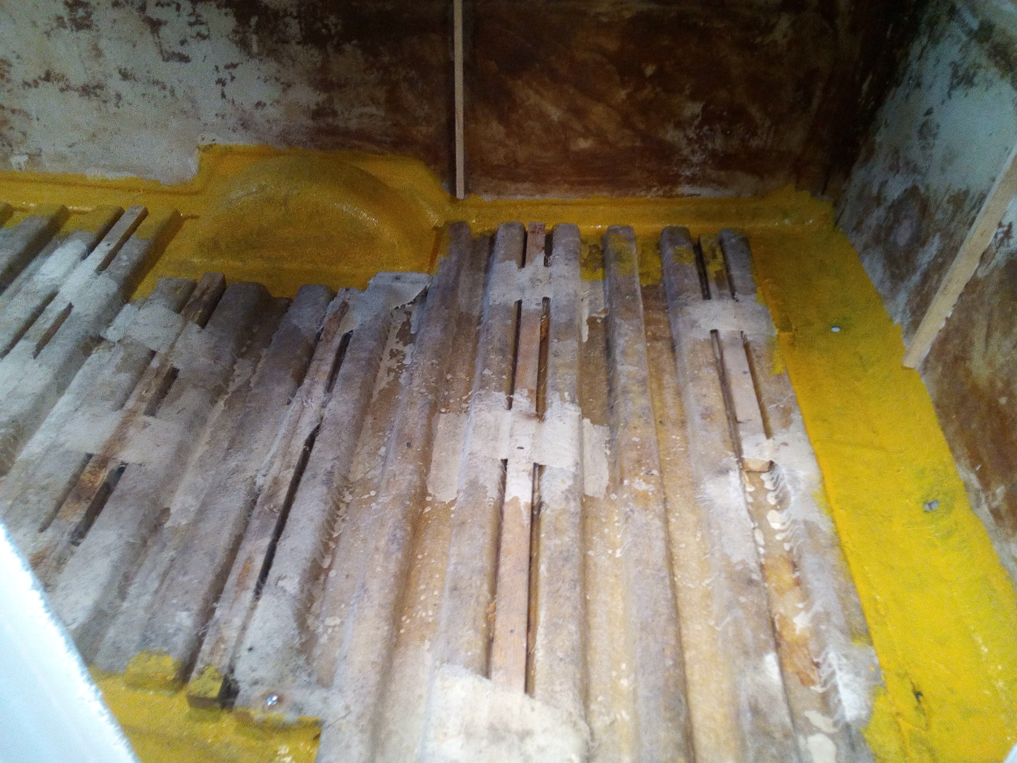

Witam ponownie po przerwie. Prace poszły do przodu ,mianowicie dałem listewki we wszystkie szpary
w podłodze, położyłem podłogę z osb, zmatowiłem całą i pomalowałem jeszcze raz tym razem pistoletem
wydaje mi się że teraz po spolerowaniu będę zadowolony i zabrałem się za Dragonowanie
wnętrza to tyle na dziś.

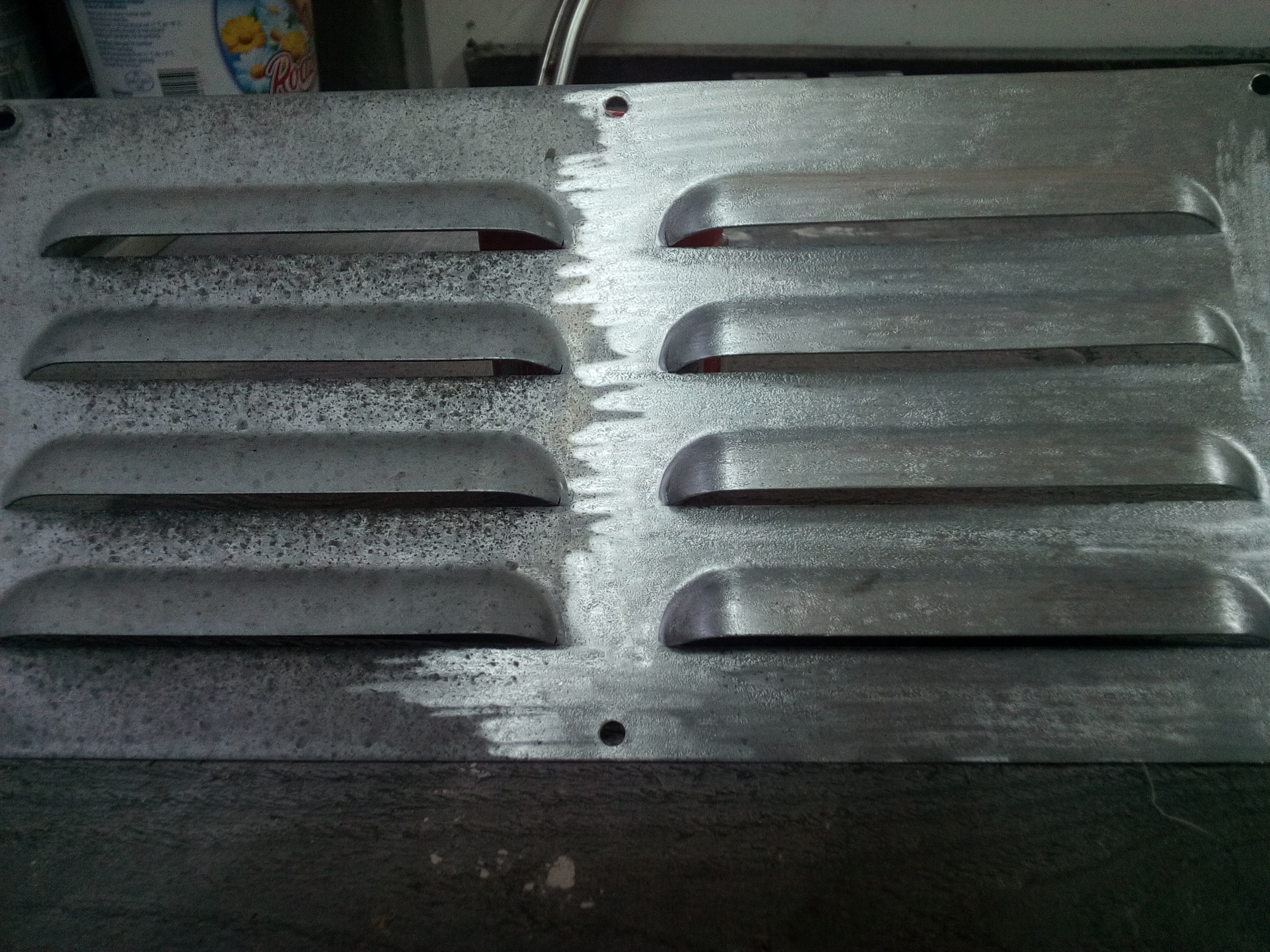

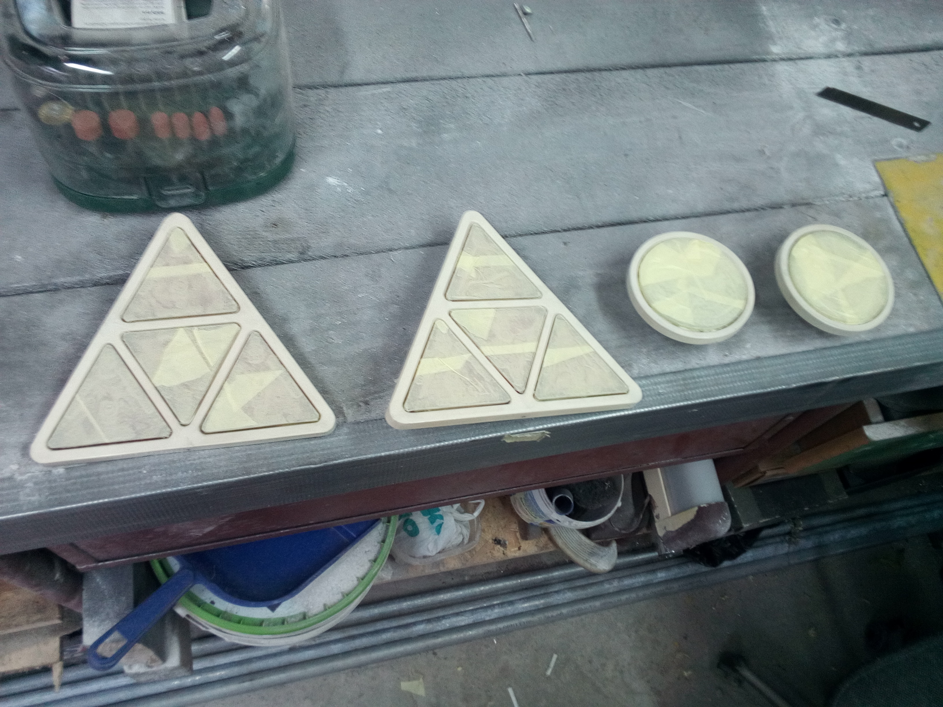

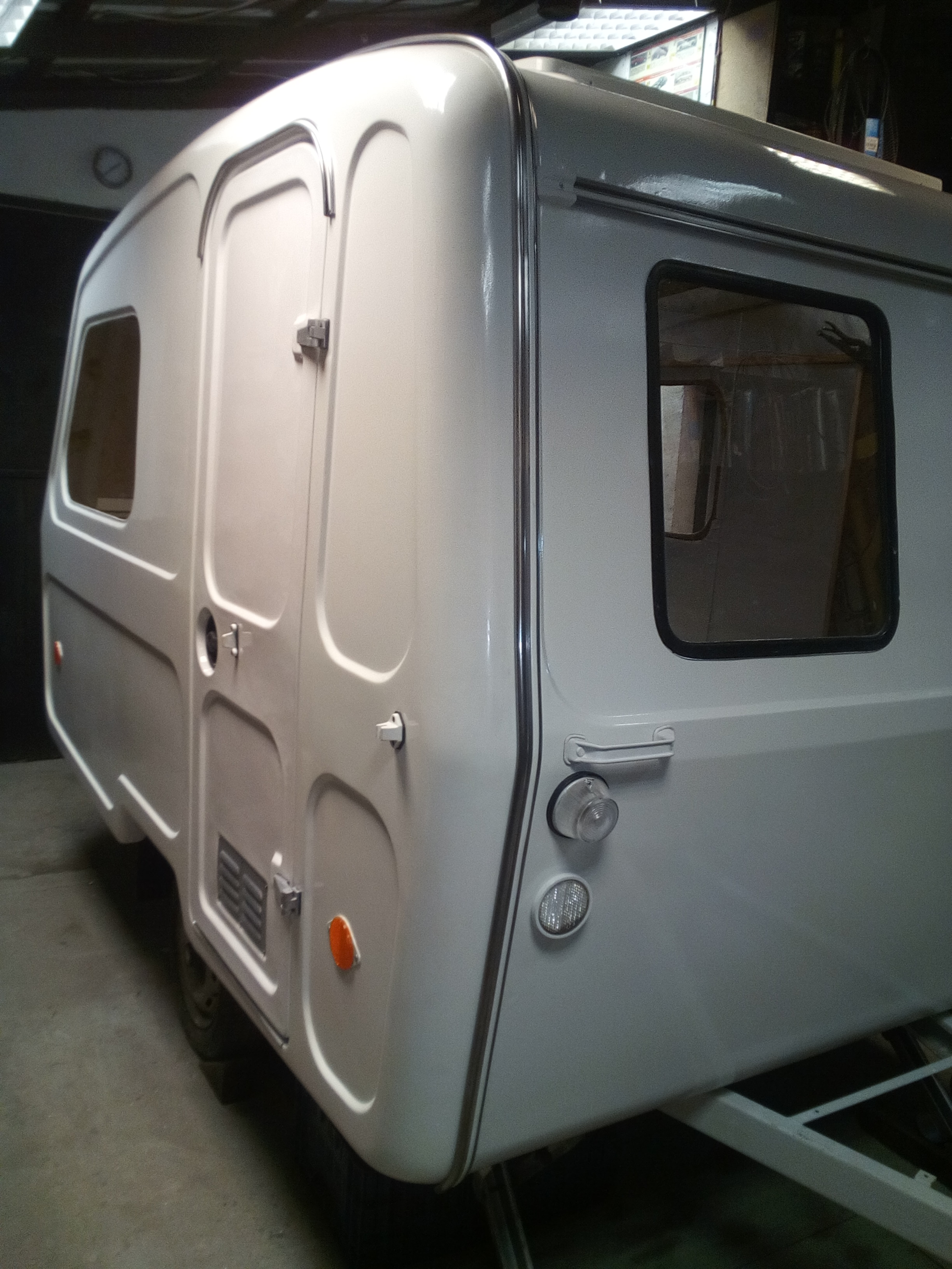

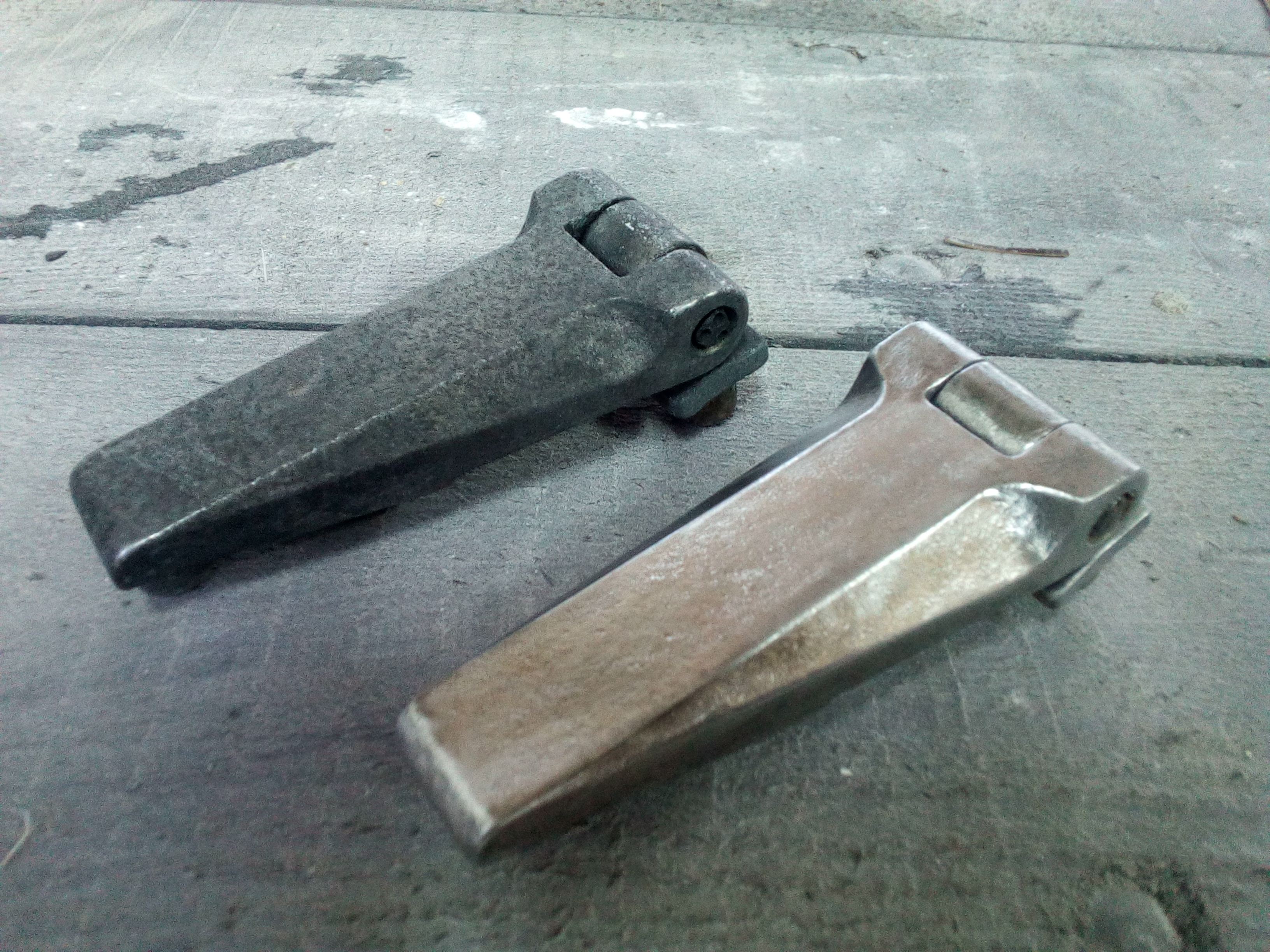

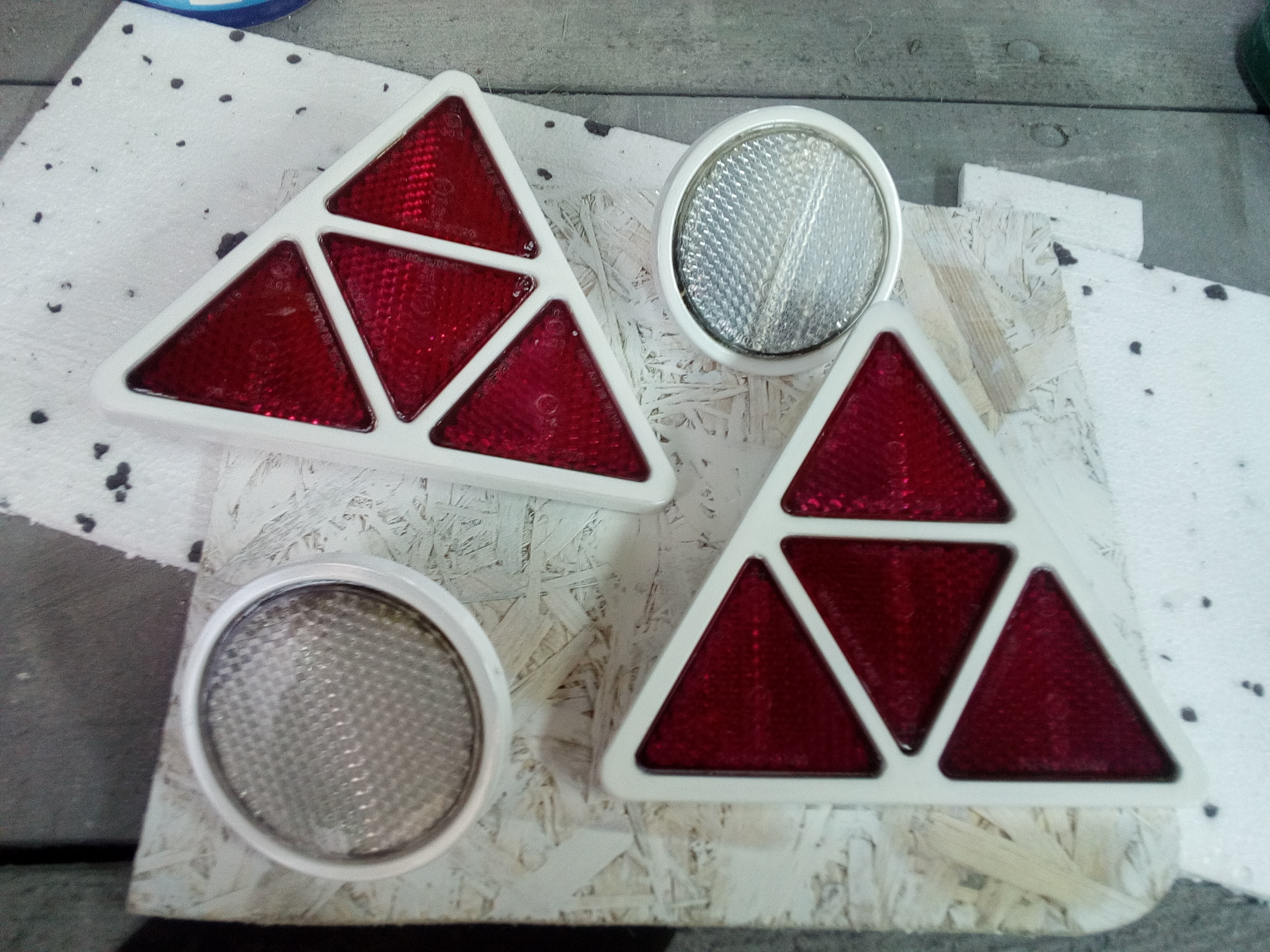

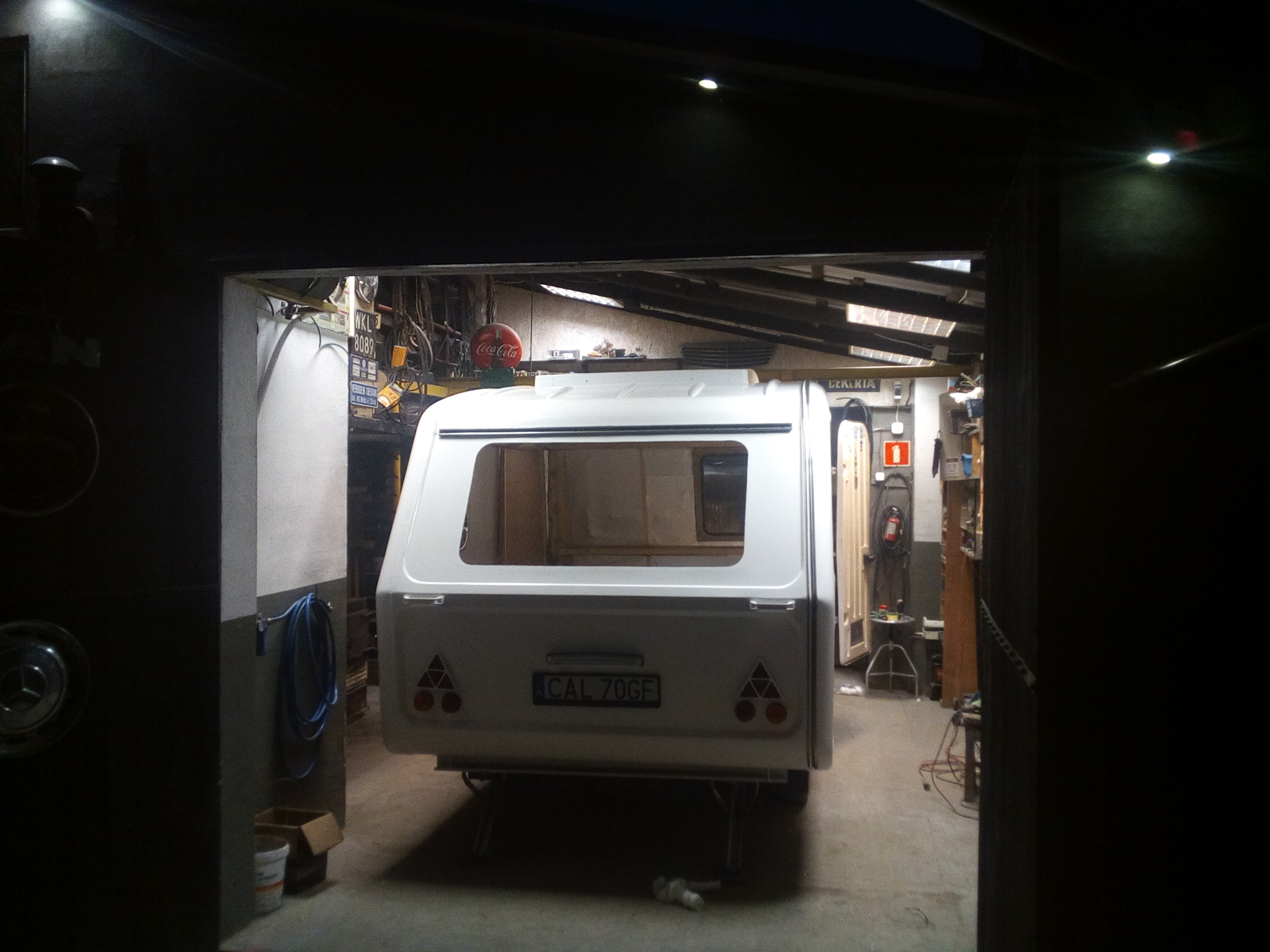

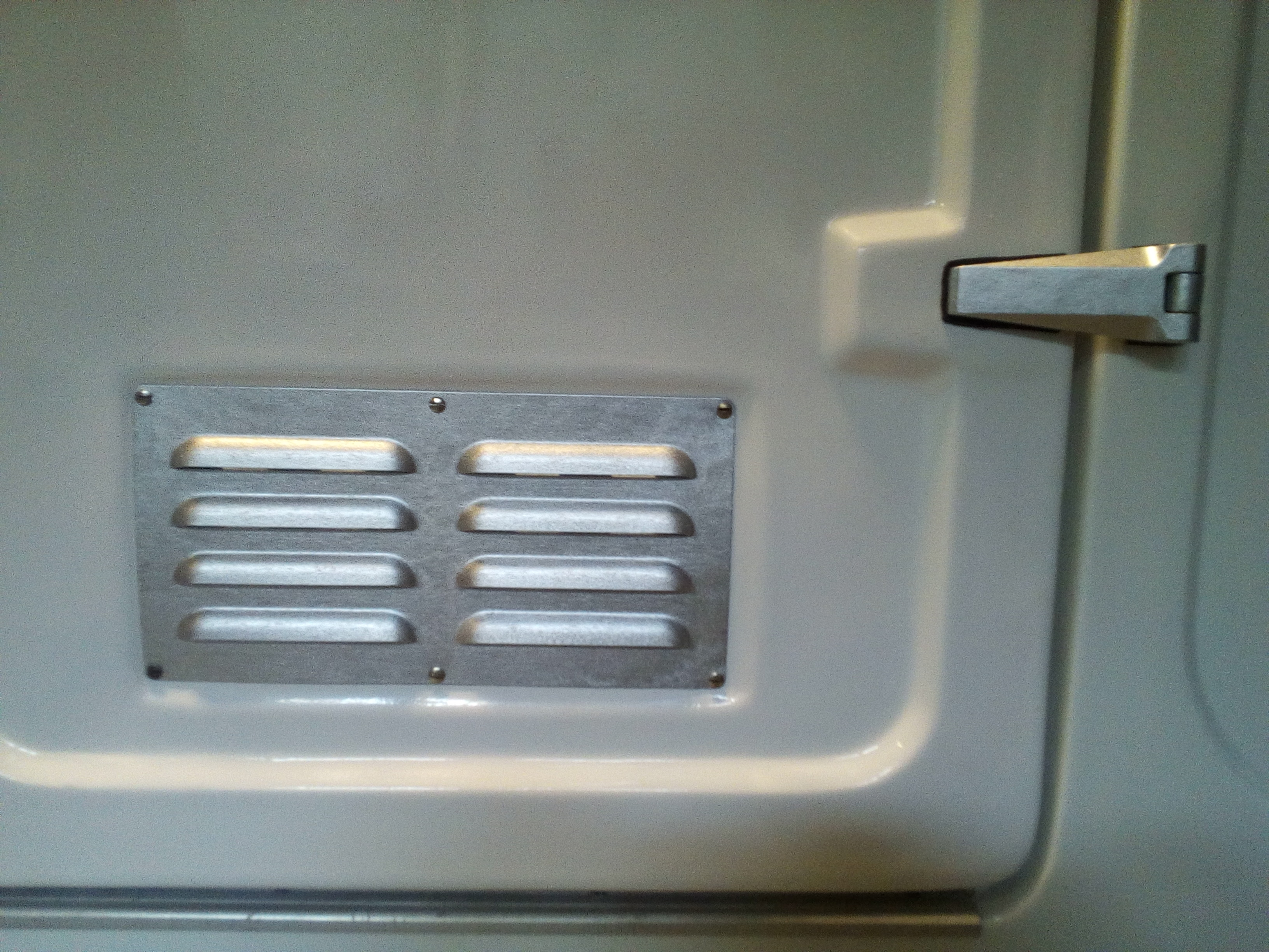

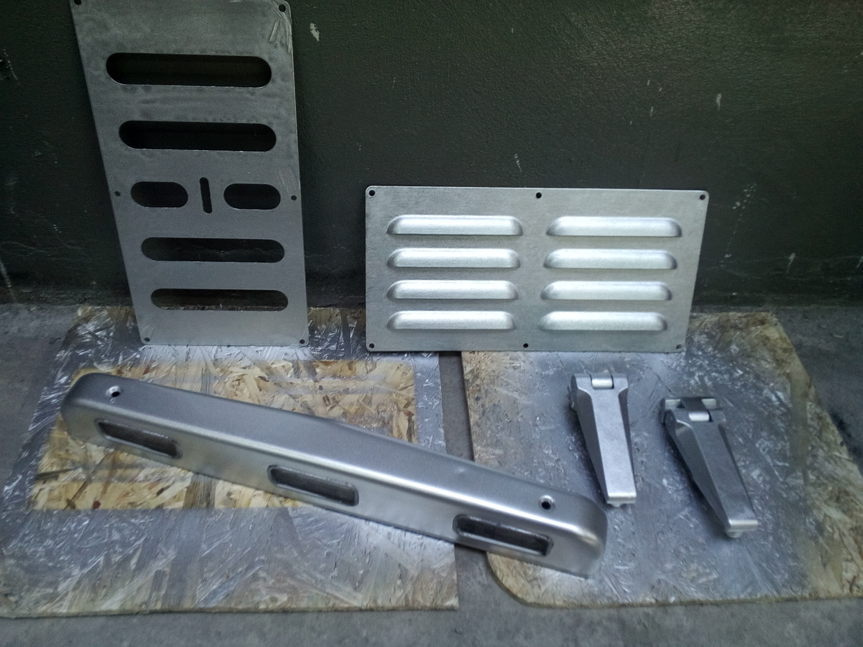

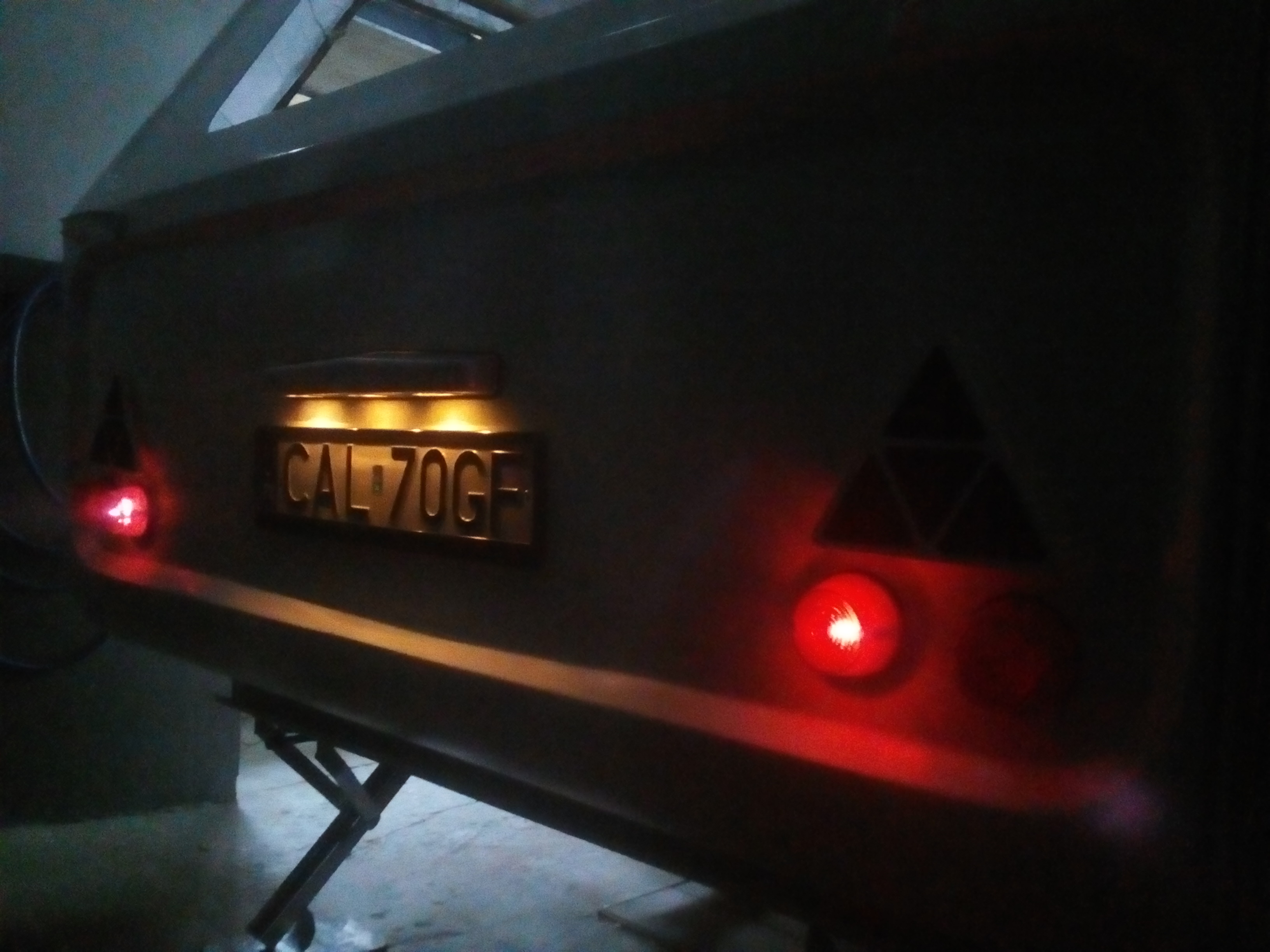

Dziś zajmowałem się pierdołami

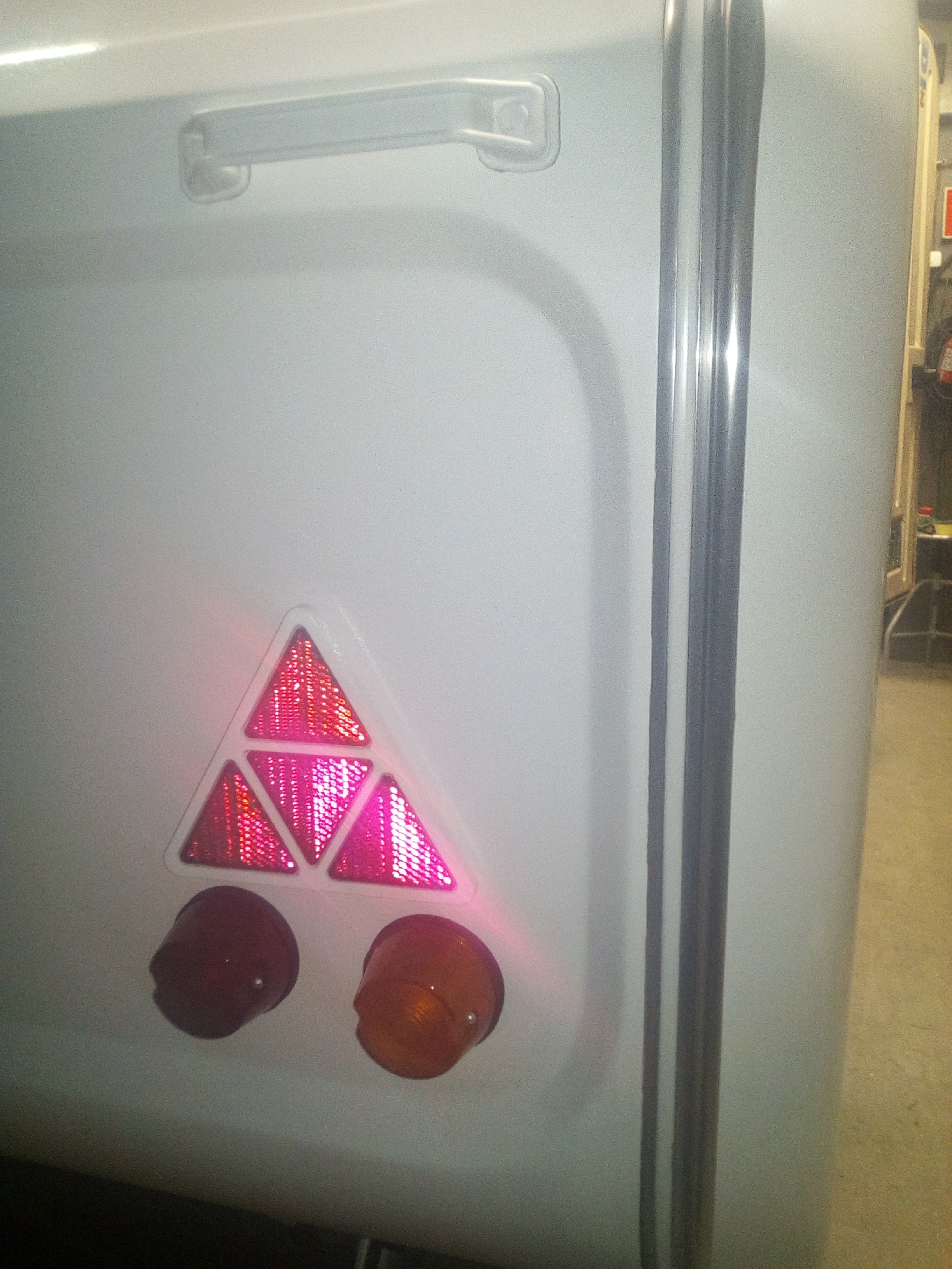

zawiasy oczyszczone pomalowane, kratka, oświetlenie tablicy. Odblaski wytrzymały 35 lat
szkoda ich było zastępować jakimś badziewiem tylko dlatego że plastik wyblakł poświęciłem im 30 min mojego życia może na kolejne ich 35 lat

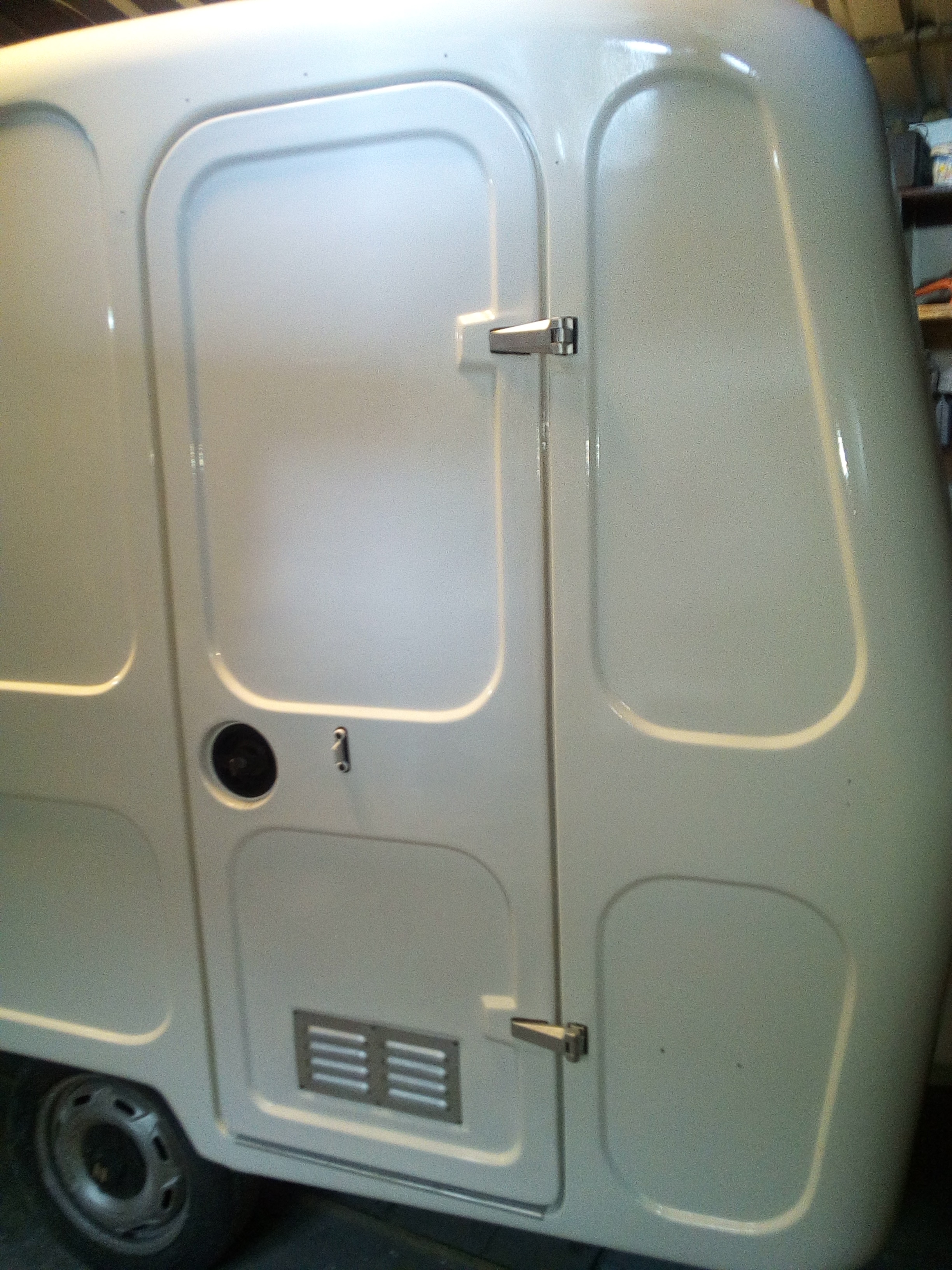

Wreszcie coś zamontowałem i tak oto znowu są drzwi
niestety na listwy kedrowe nie starczyło mi dziś cierpliwości.
Piękna robota, odnowione trójkąty wyszły lepsze od oryginału

Ha! To tak jak nasze odblaski!
Swoją drogą, to na biało wyglądają znacznie lepiej niż w wersji oryginalnej

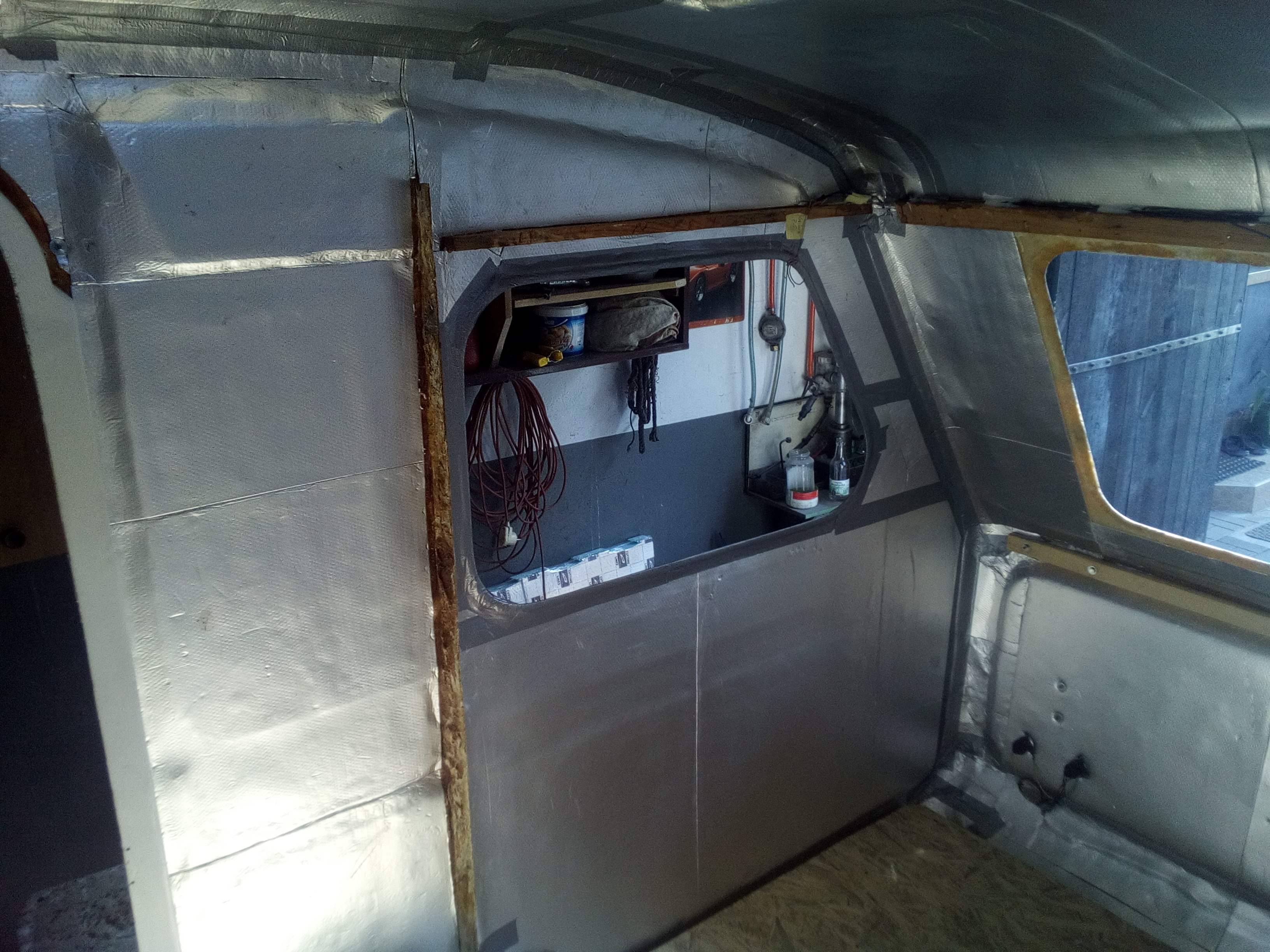

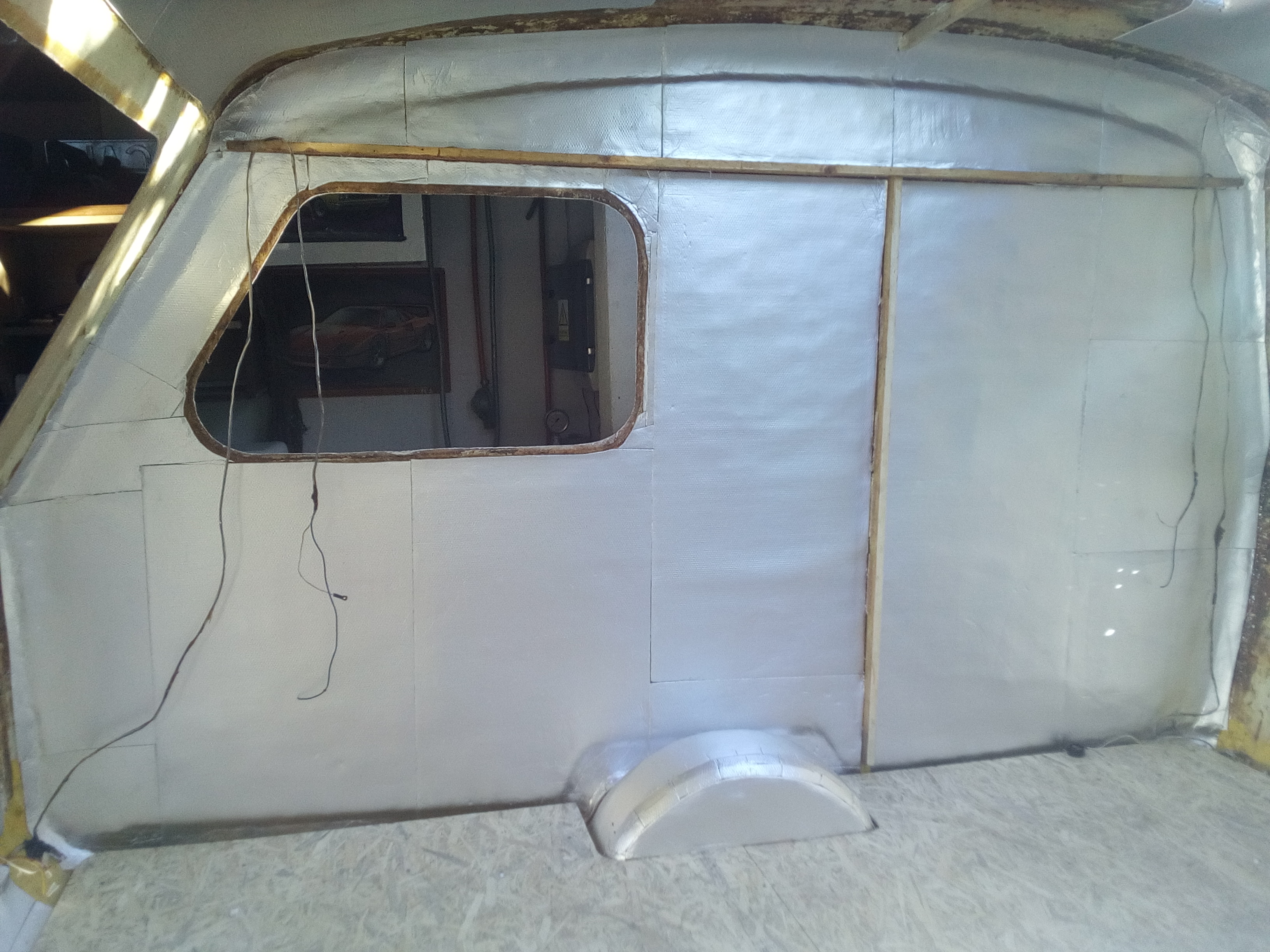

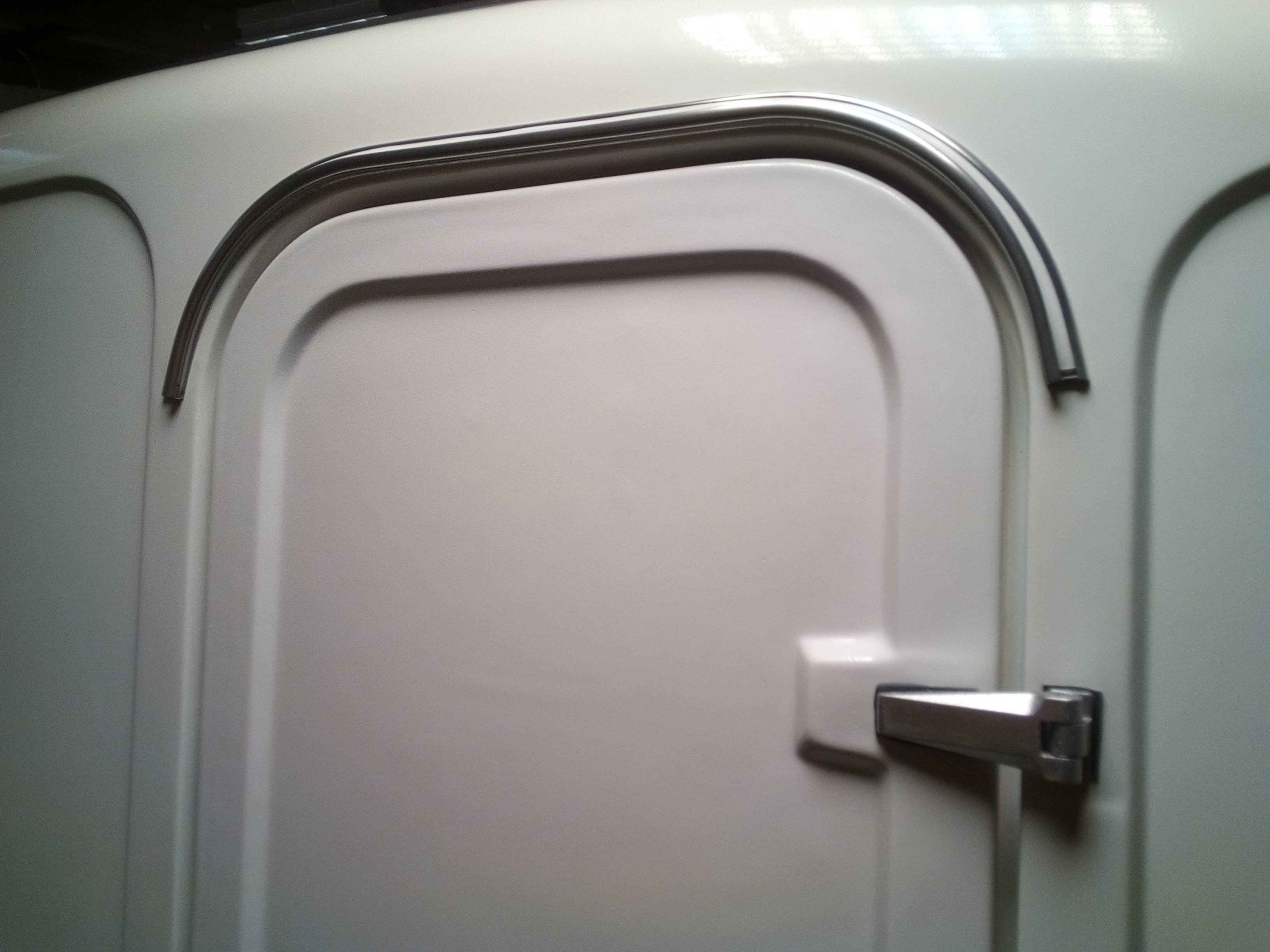

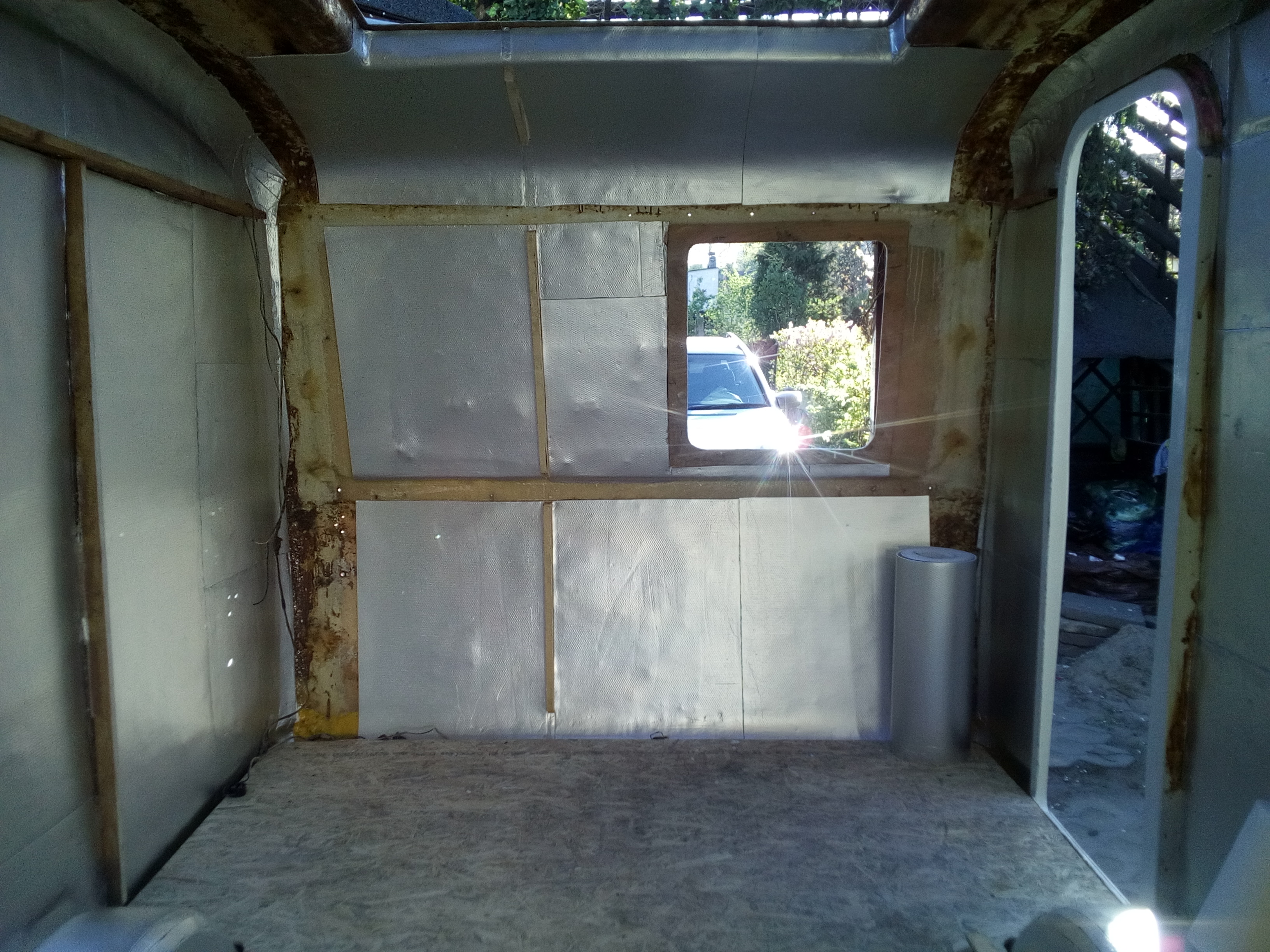

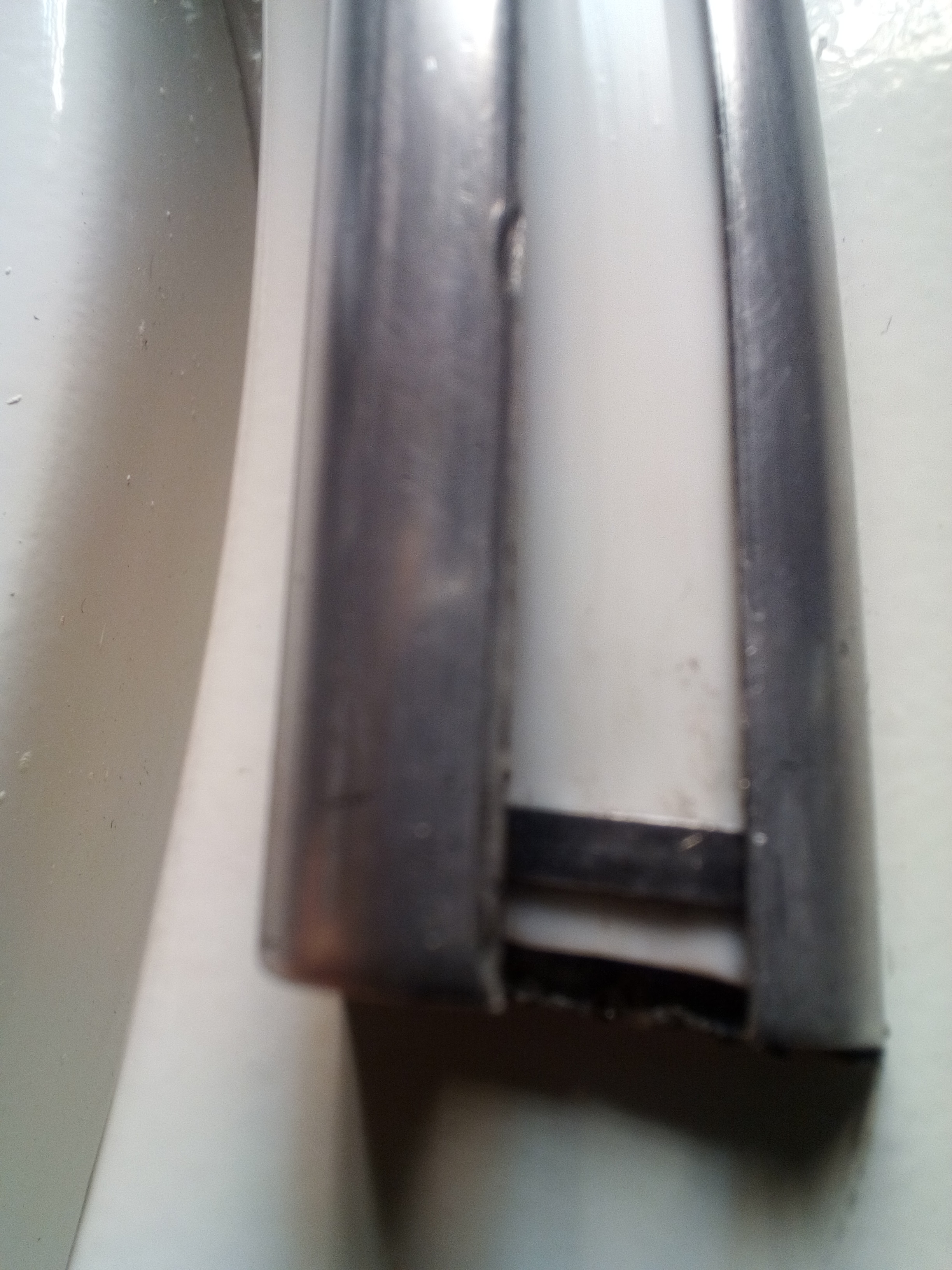

Jestem na etapie :trzeba z zewnątrz przykręcić żeby dalej środek robić

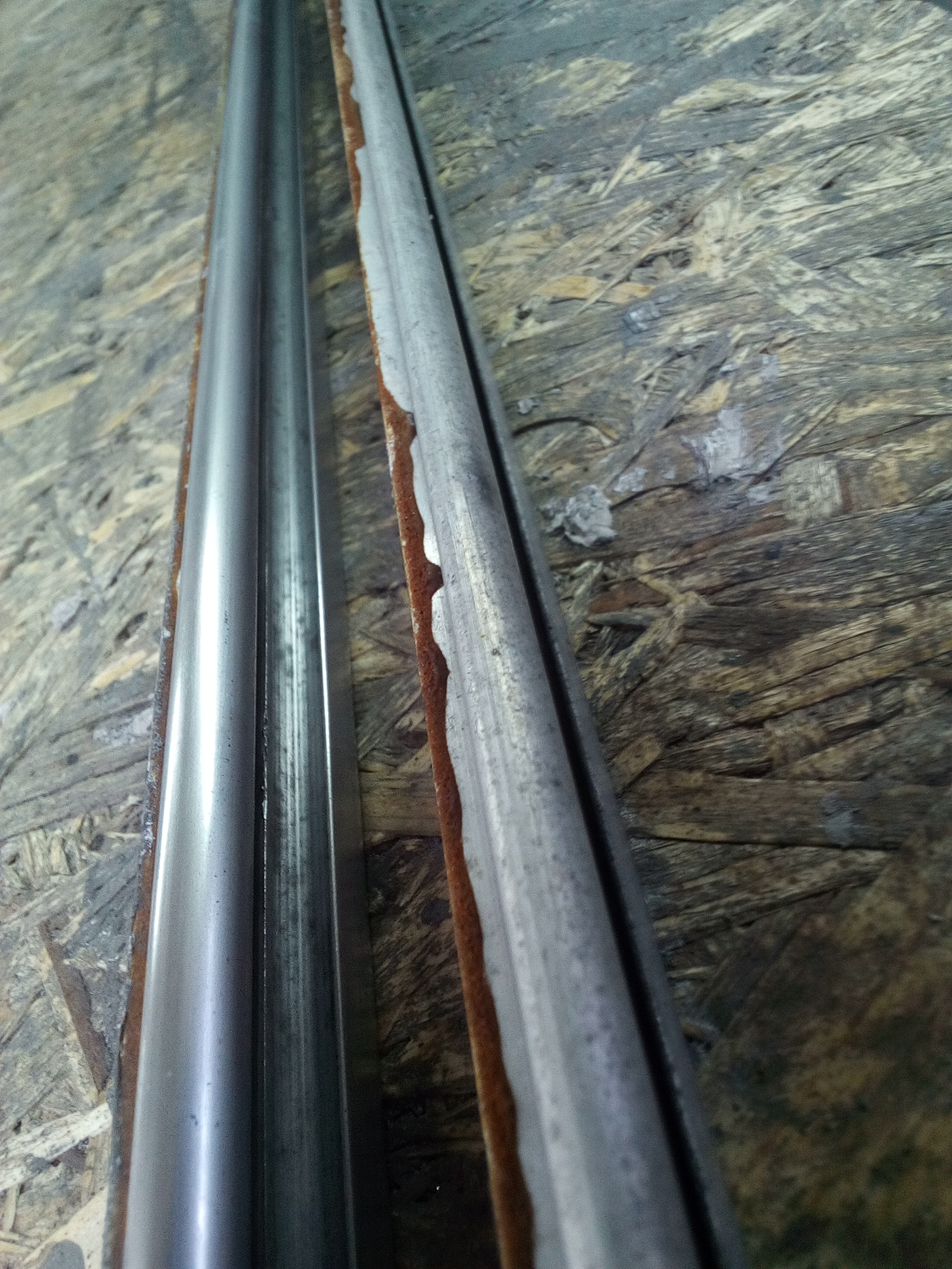

jedna listwa kedrowa spolerowana ,taśma butylowa ,silicone ,przykręcona ,oklinowana .Ta nad wejściem też ,pojawiły się światełka listwy nadokienne (tylna bez szyby zamontowana -ciało zostało dane d..ą będzie płacone. Teraz już wiem że szyby nie załorze...)

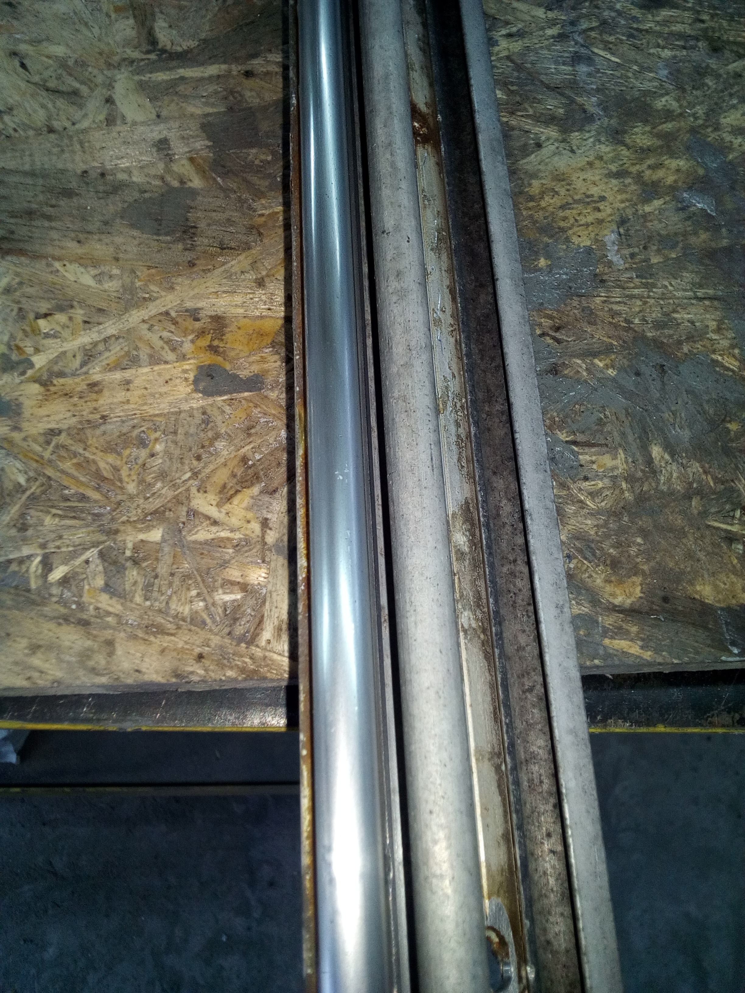

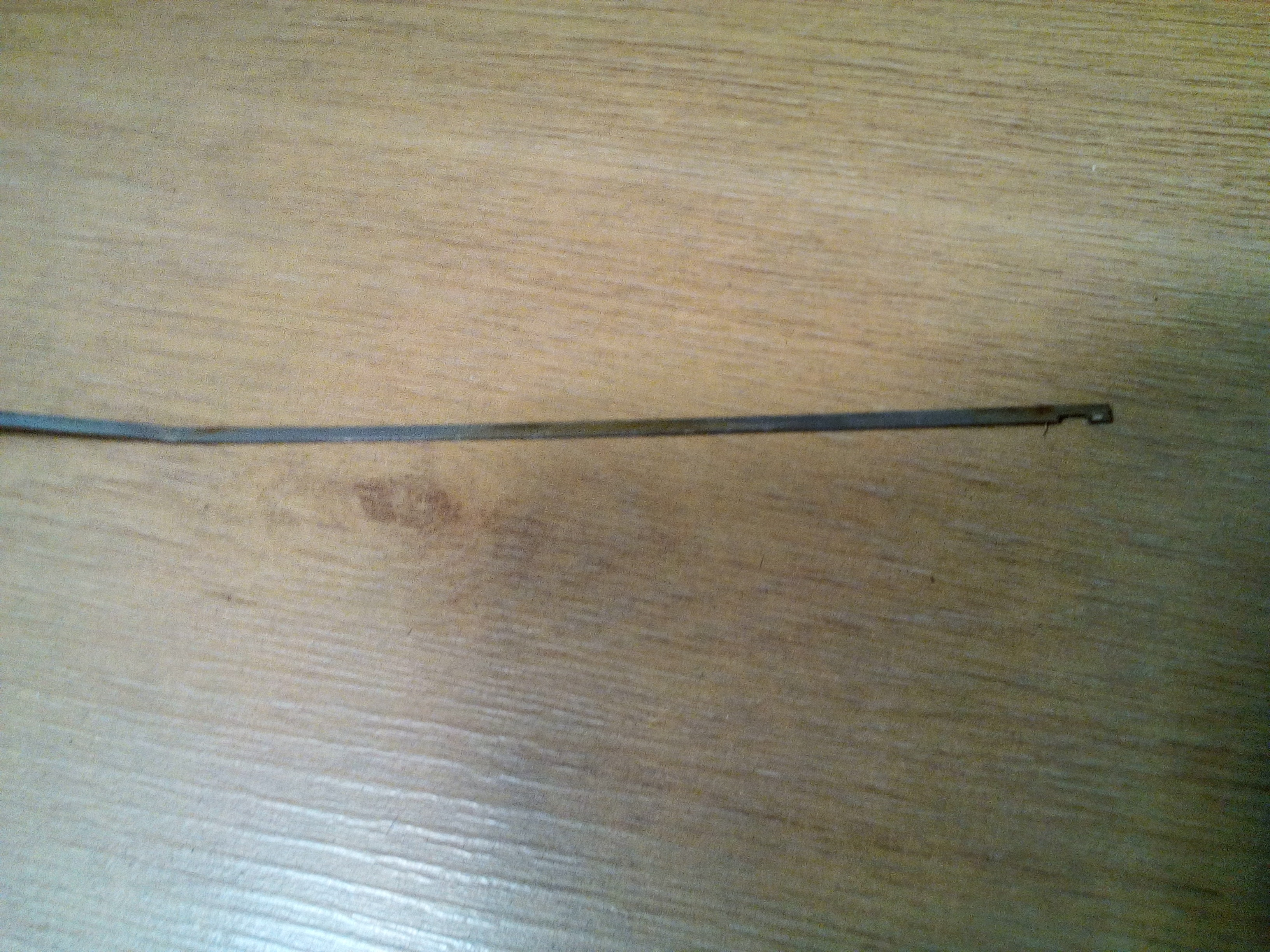

Materiał na ściany wybrany ,panele i ocieplenie podłogi kupione. Wcześniej miałem może orginał nie wiem takie blaszki na końcach listew z klinami rzecz jasna odzyskanie ich -nie ma opcji polecam patent z wycieraczka samochodową ,tym drucikiem z niej raz że nierdzewny dwa daje rade

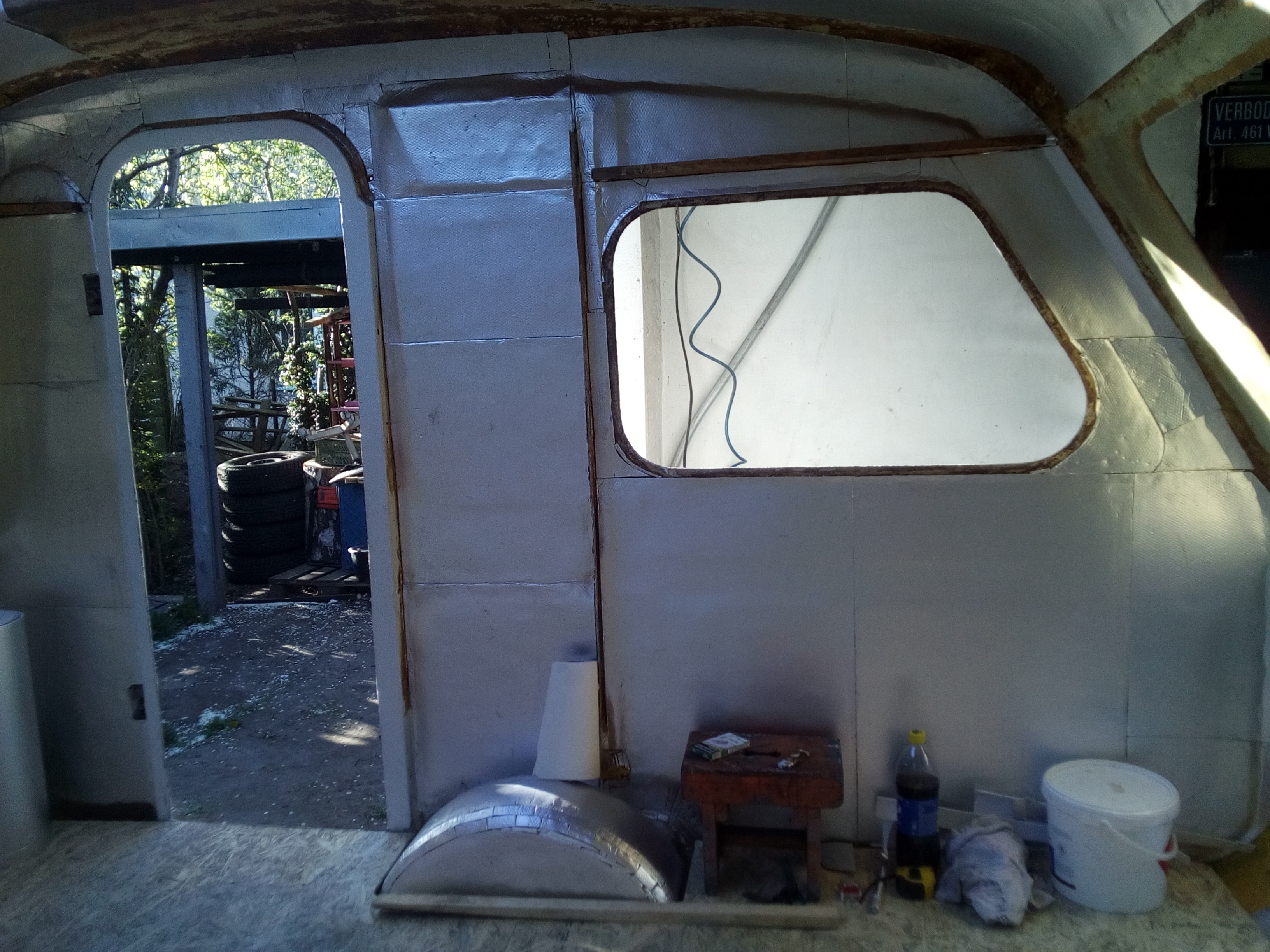

A dziękuję za miłe słowa dzięki temu jest więcej motywacji

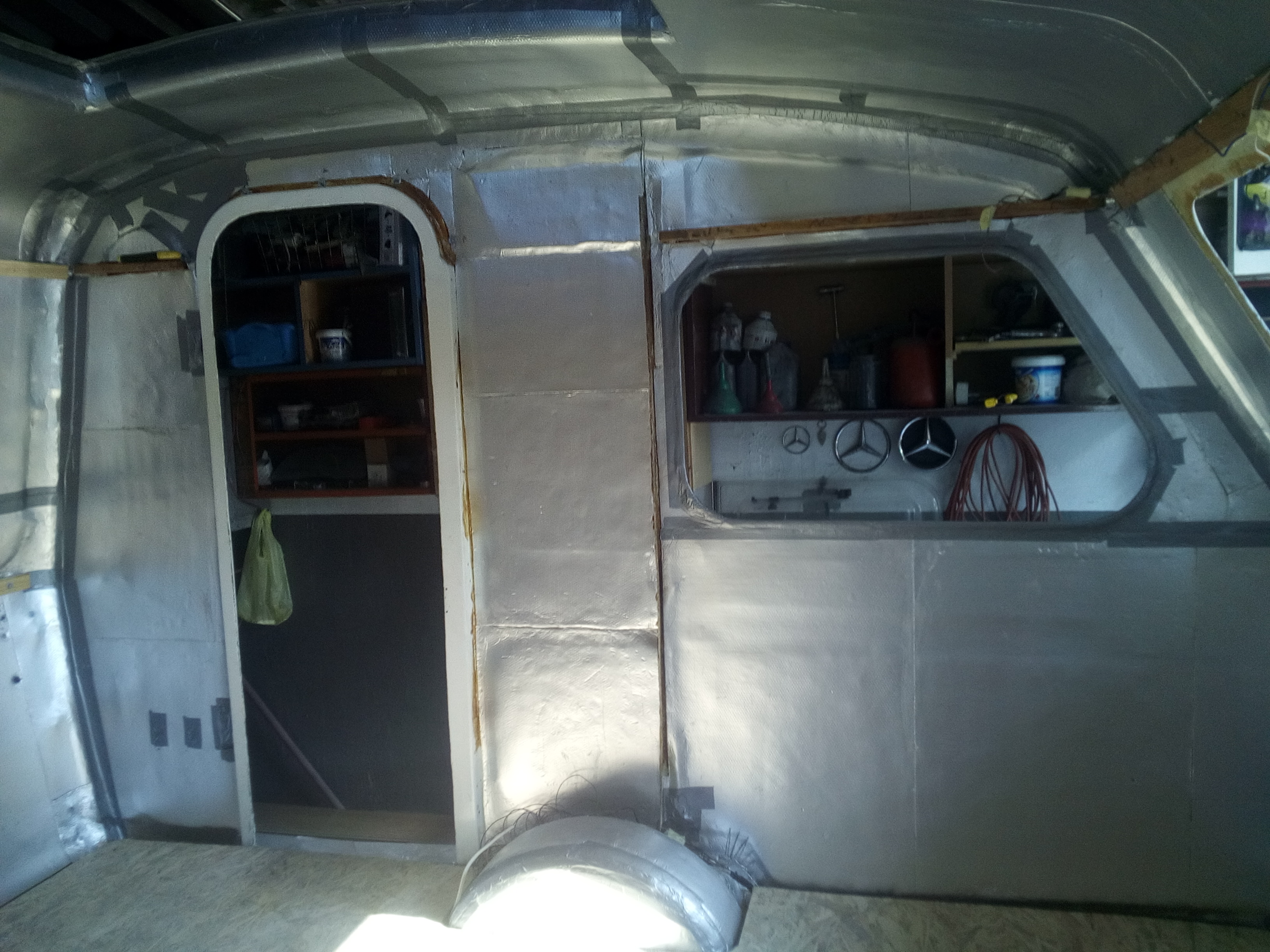

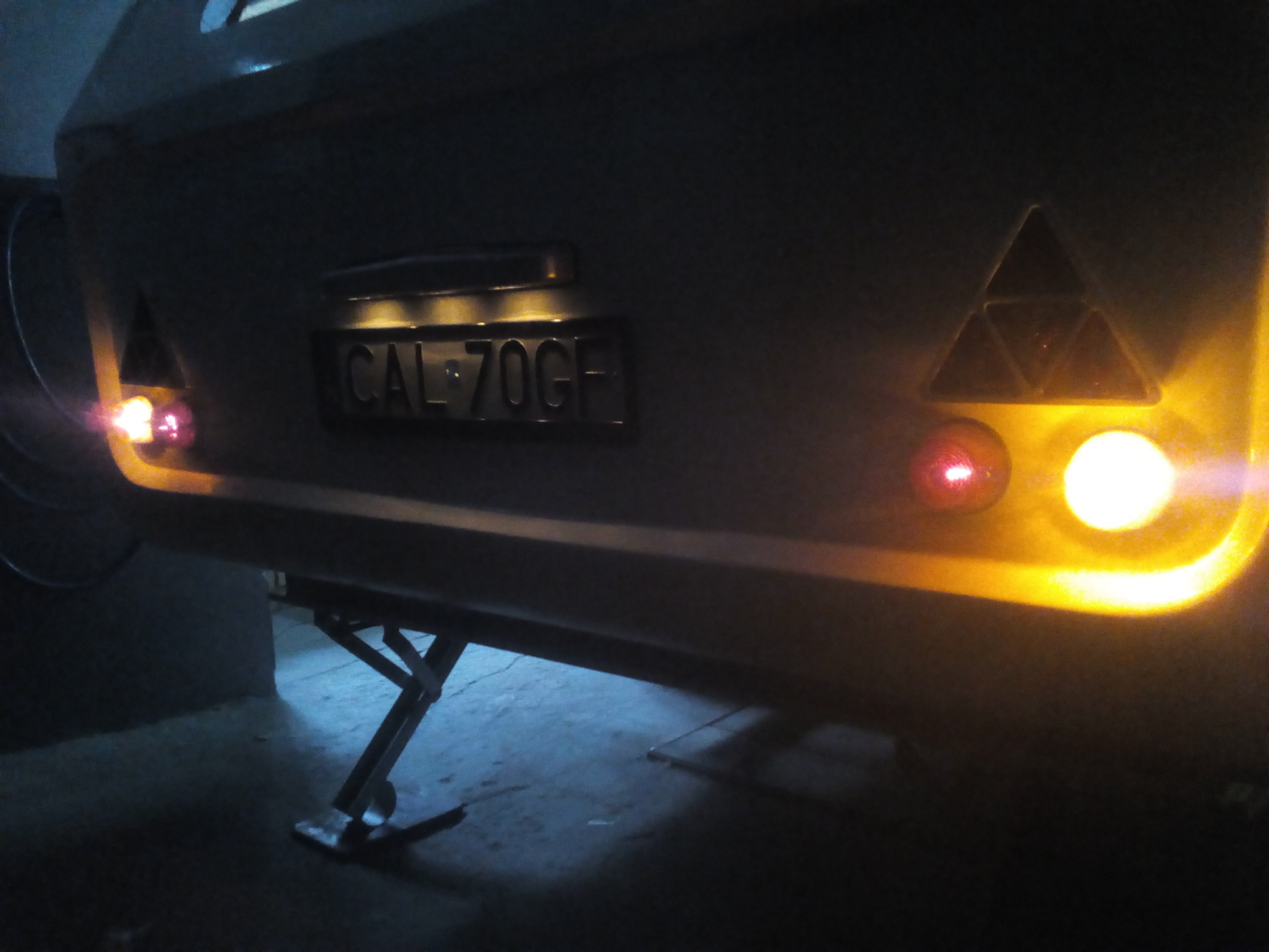

Dzisiaj położyłem nie wiem pół kilometra kabla pod oświetlenie 12v pod telewizor ,lodówkę ,nagłośnienie BOSE
,oświetlenie 220v ,gniazdka takie i takie i doszedłem do ładu z oświetleniem. Na koniec dokleiłem do końca ekrany ,ale tylko z prawej bo z lewej oczywiście zabrakło śrubek do listwy kedrowej. Cały dzień pracy i w sumie nic nie widać ,ale w przypadku kabli to dobrze.
