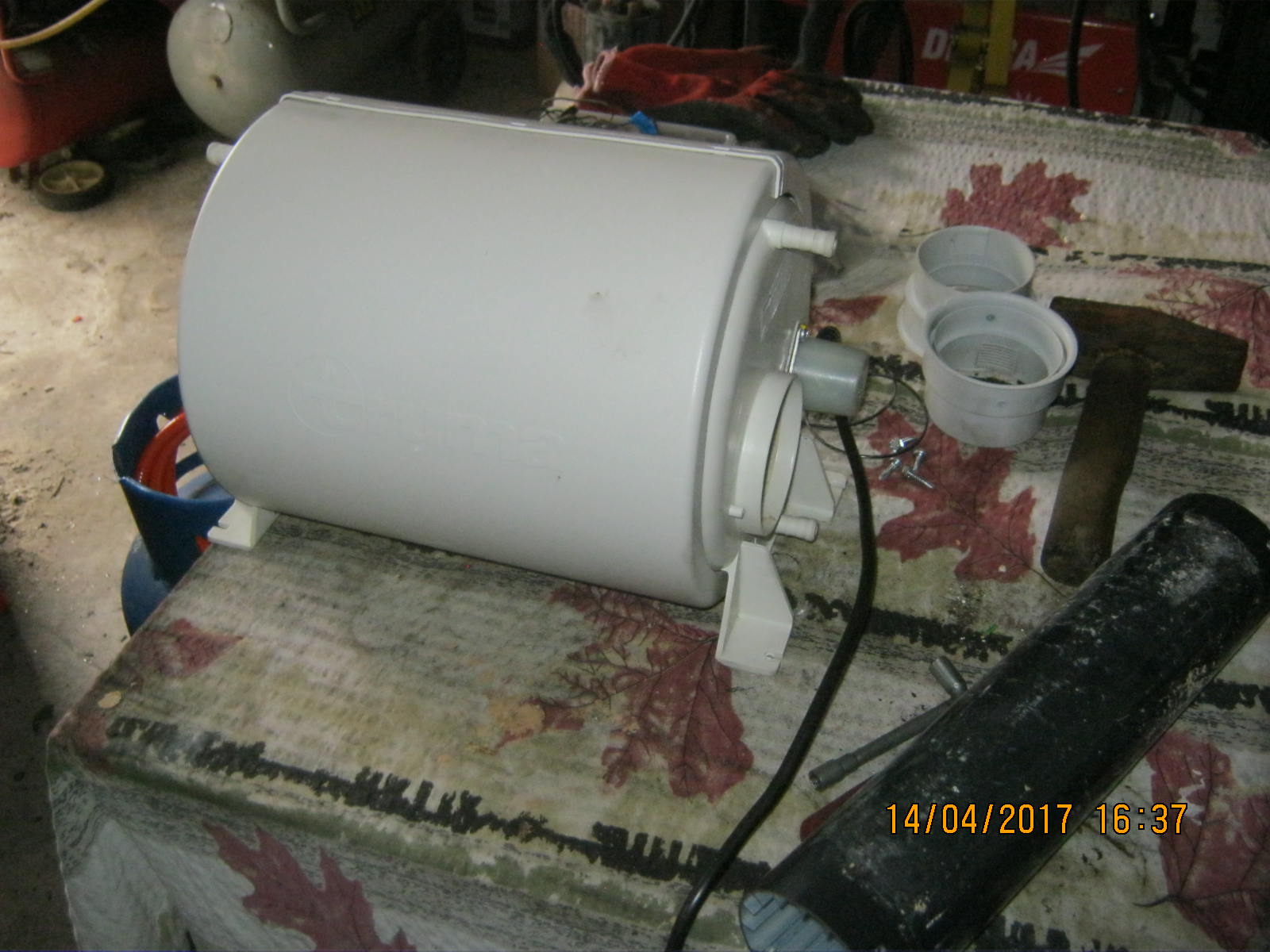

Grzałka 300w zagrzewa wodę w moim podgrzewaczu 5litrowym w ciągu 50min. do temperatury 60 stopni tak podaje producent i tak jest( testowałem). Grzałka ma termostat ze stałą nastawą oraz zabezpieczenie STB, tak że podłączasz do prądu 230v zapewniasz wodę i nic więcej cię nie interesuje,samą grzałkę taką można kupić jako część wymienną.Fotkę wrzucam w czym ta grzałka siedzi.
