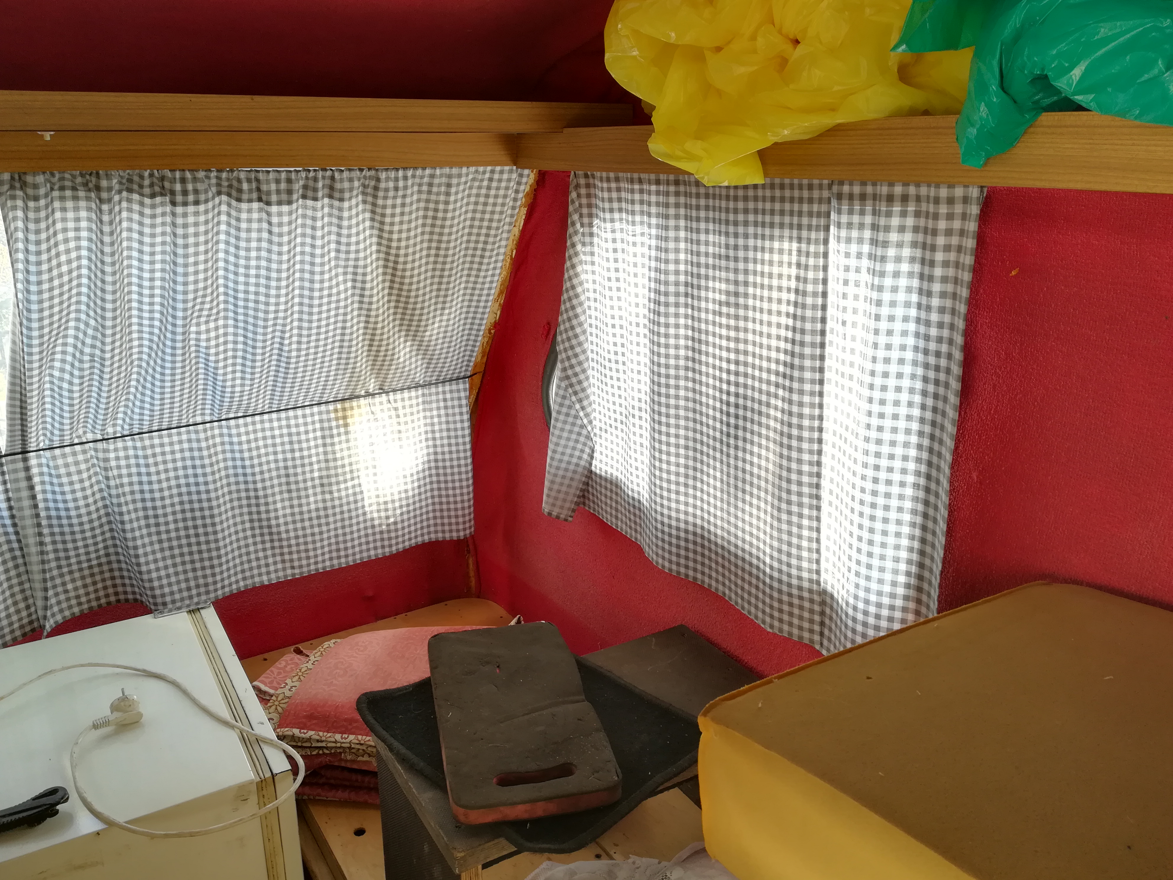

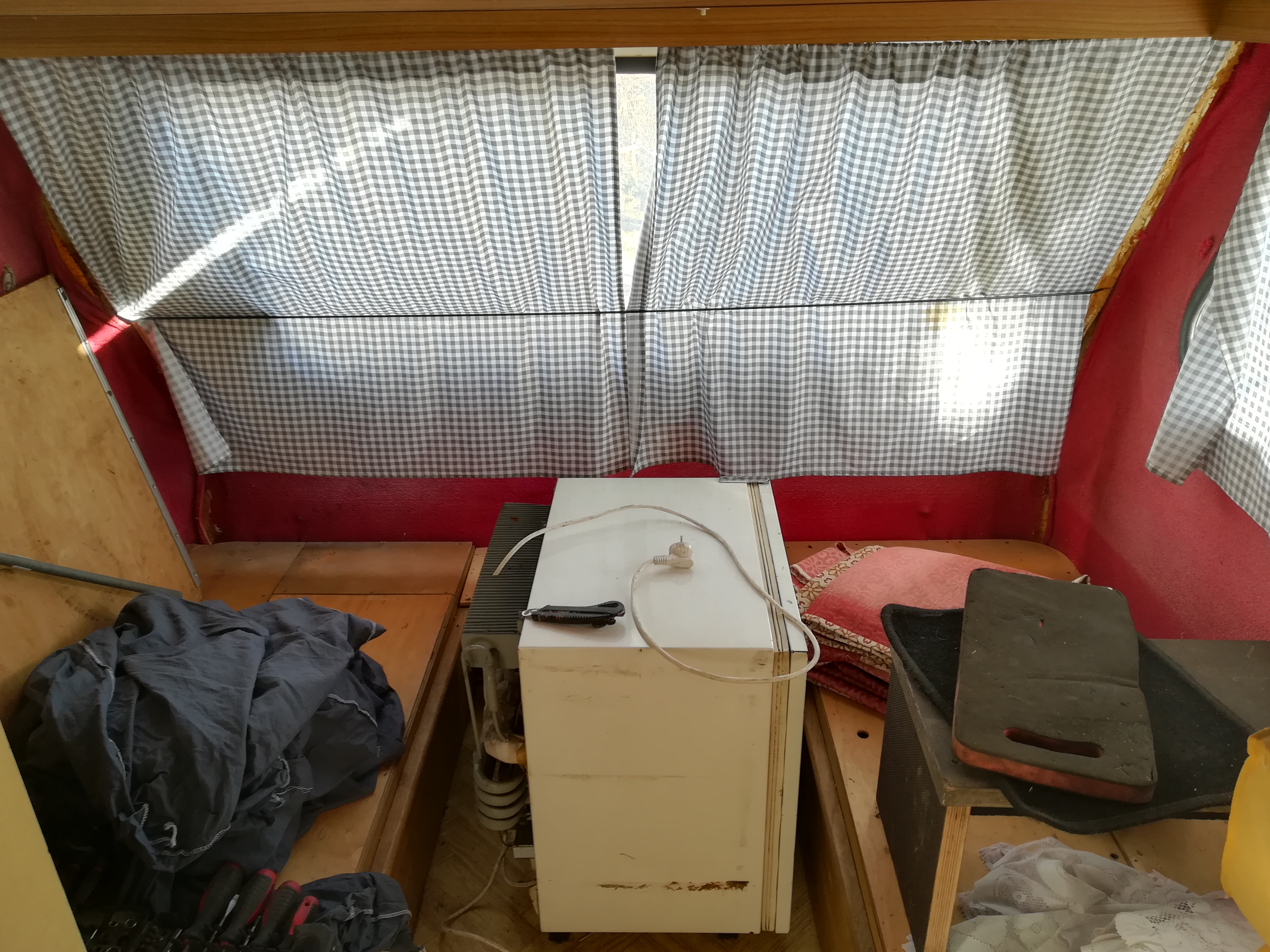

Nabyłem miesiąc temu swoją Niewiadówkę i po kilku dniach zdecydowałem że wymienię tapicerkę.... od tego się zaczęło i to w takim tempie że jak już rozebrałem pół przyczepy to zorientowałem się że nie zrobiłem żadnego zdjęcia jak ją kupiłem, tak że będę opisywał moje zmagania z remontem bez umieszczenia zdjęć "przed" no ale można sobie wyobrazić jak w 2019 roku wygląda przyczepa z 1981.. Remont będzie całkowity bo robię dla siebie - główna siła robocza to własne ręce i pomoc kolegi
A więc zaczynamy.

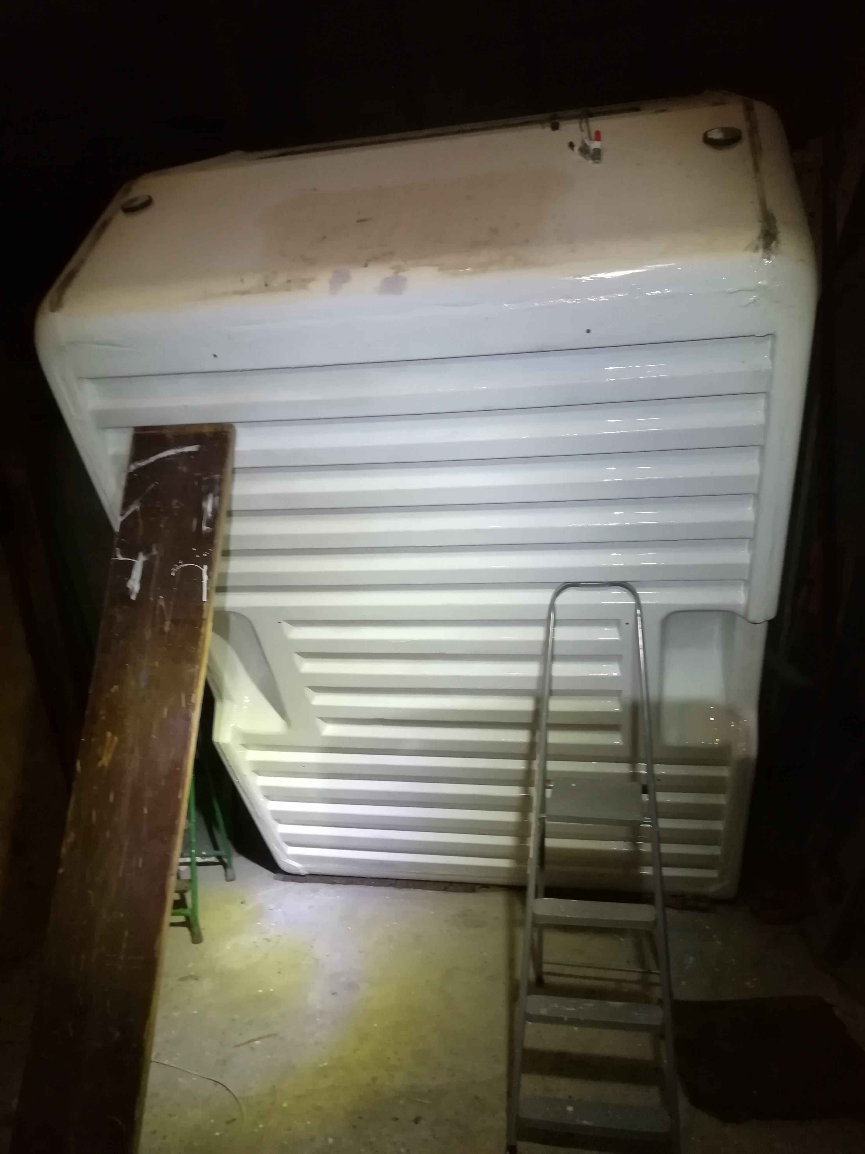

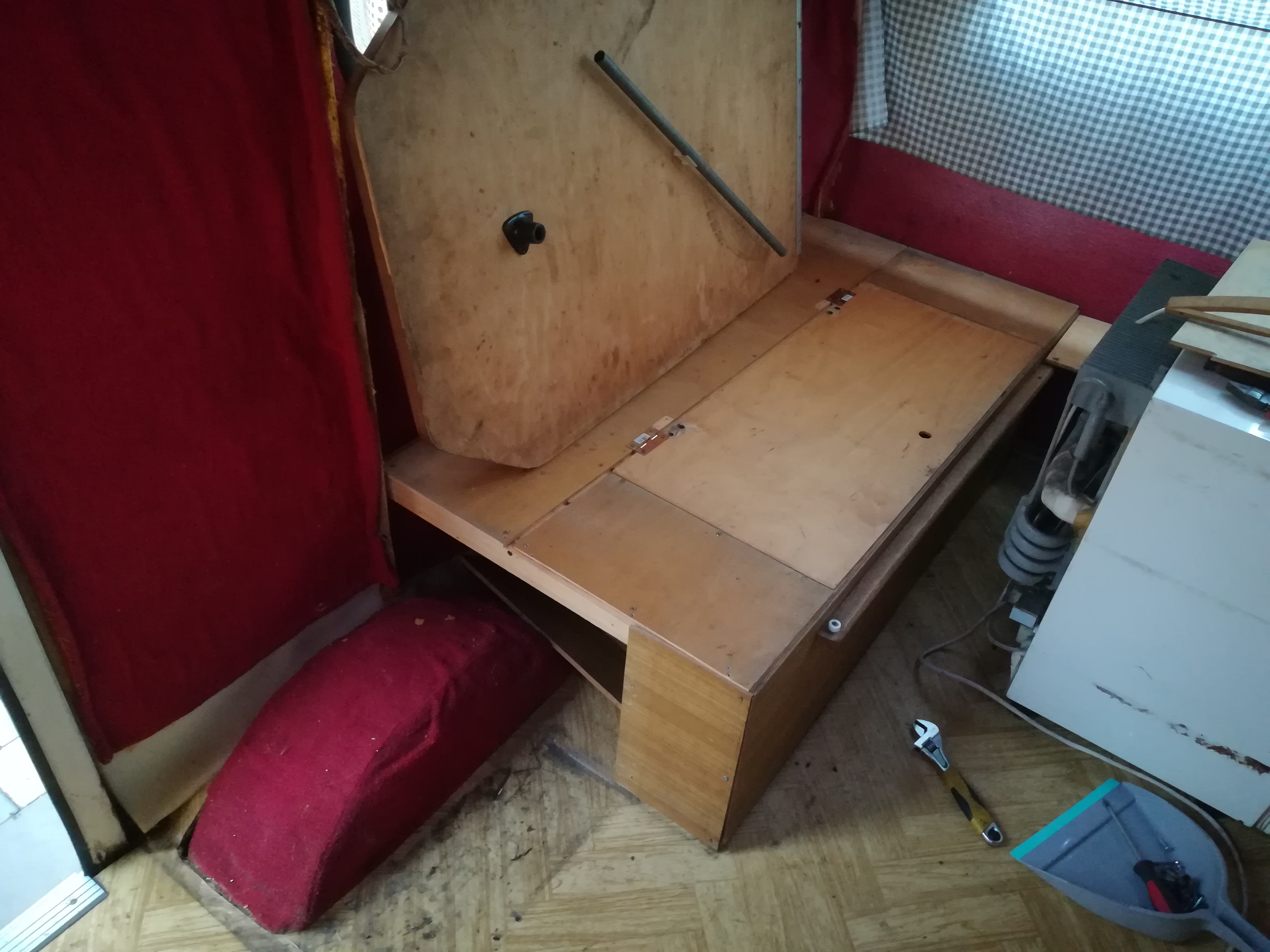

Rozbiórka przyczepy:

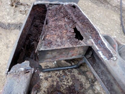

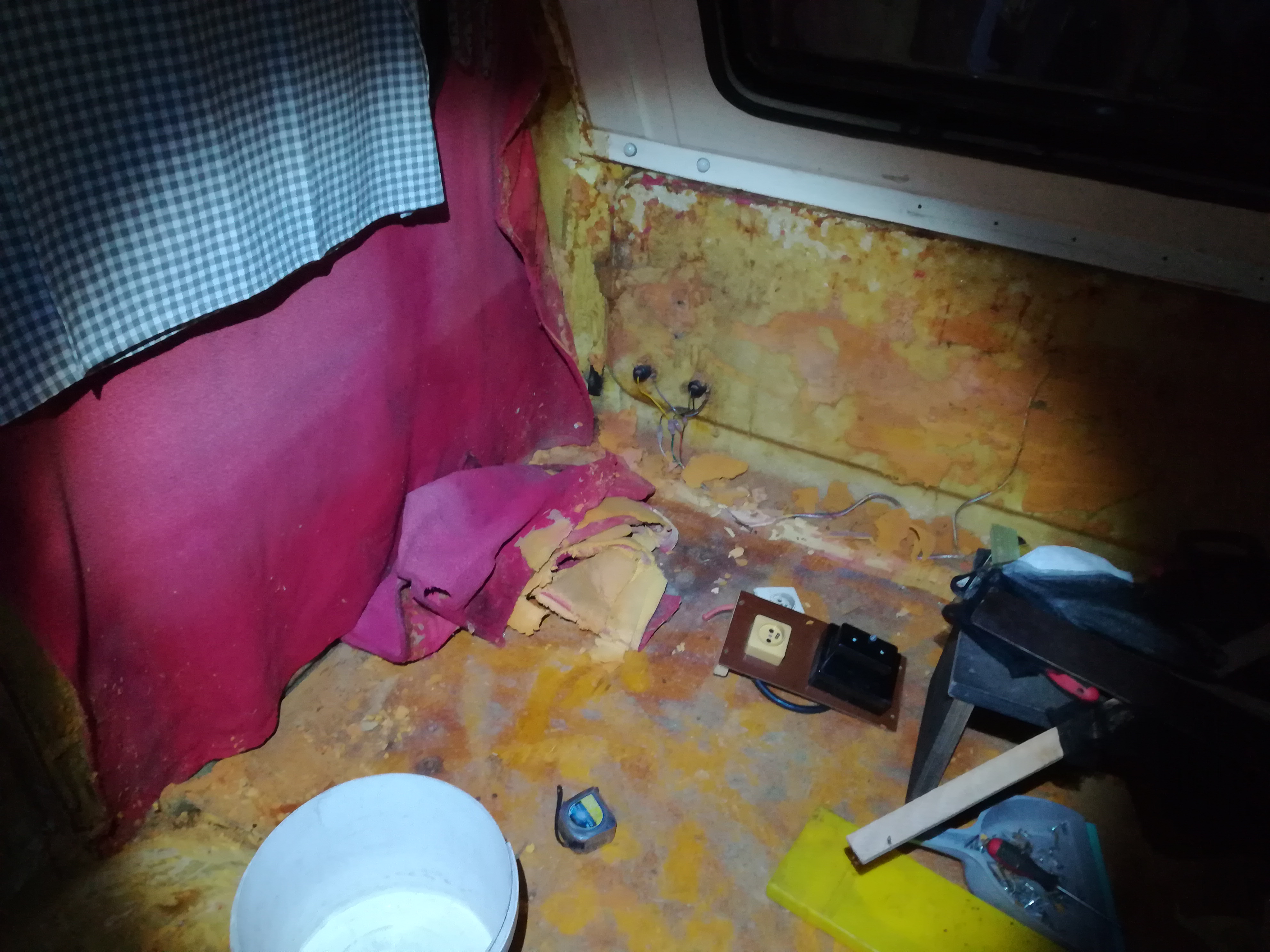

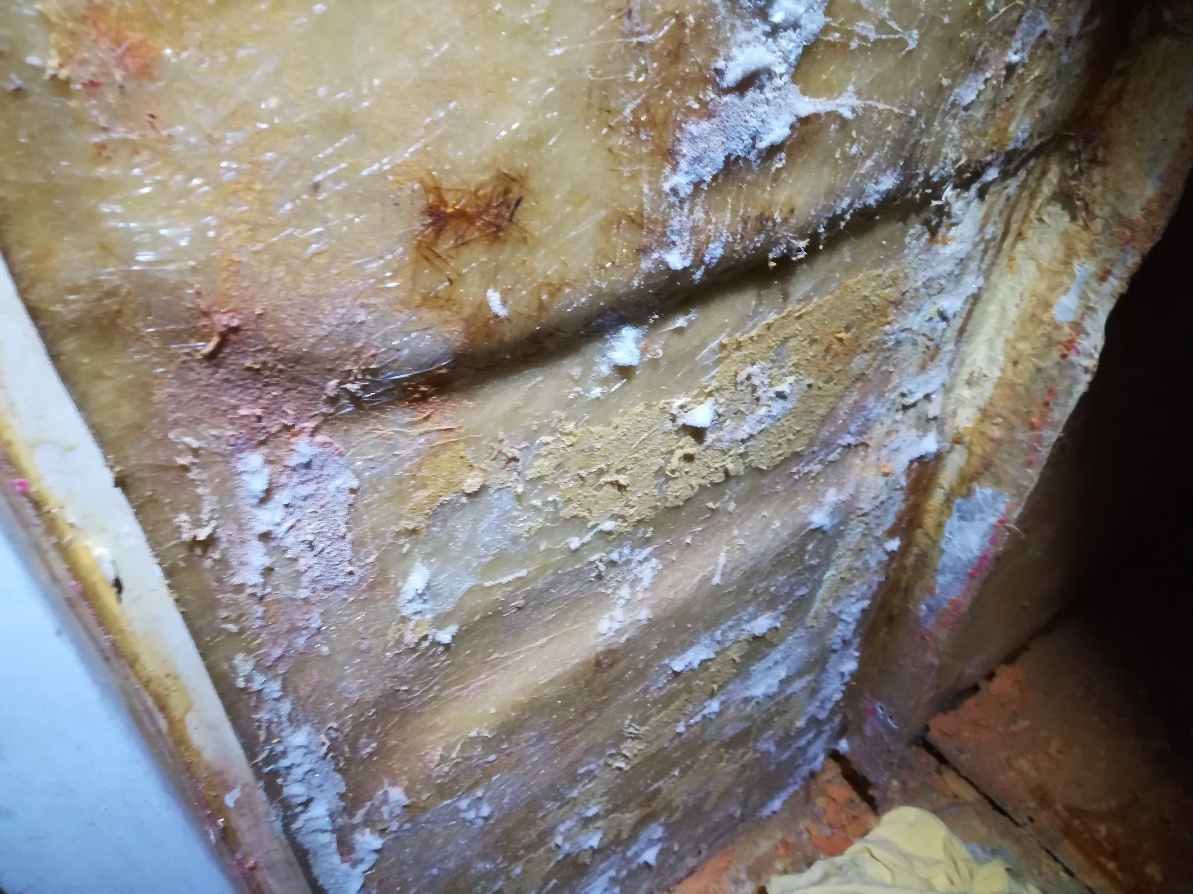

Dyszel jak i cała rama okazała się ładna tylko po zewnątrz...

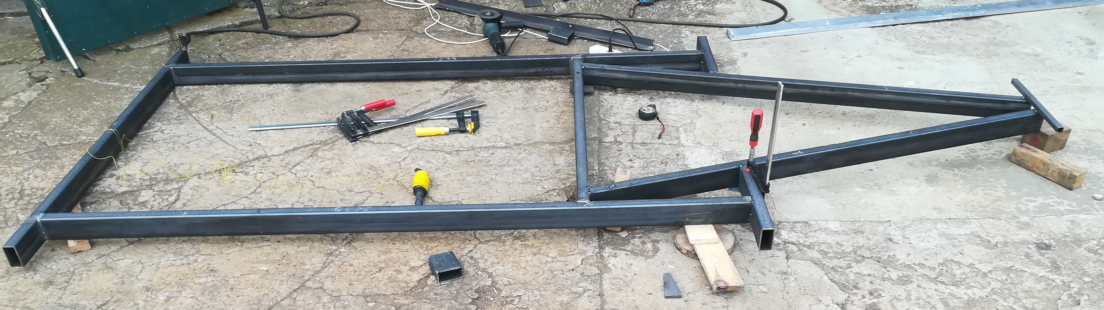

Spawanie nowej ramy z profilu pełnego 80 x 40 tu podziękowania dla kolegi który poradził sobie z tematem śpiewająco - pewnie nawet fabryka nie zrobiła aż tak dokładnie

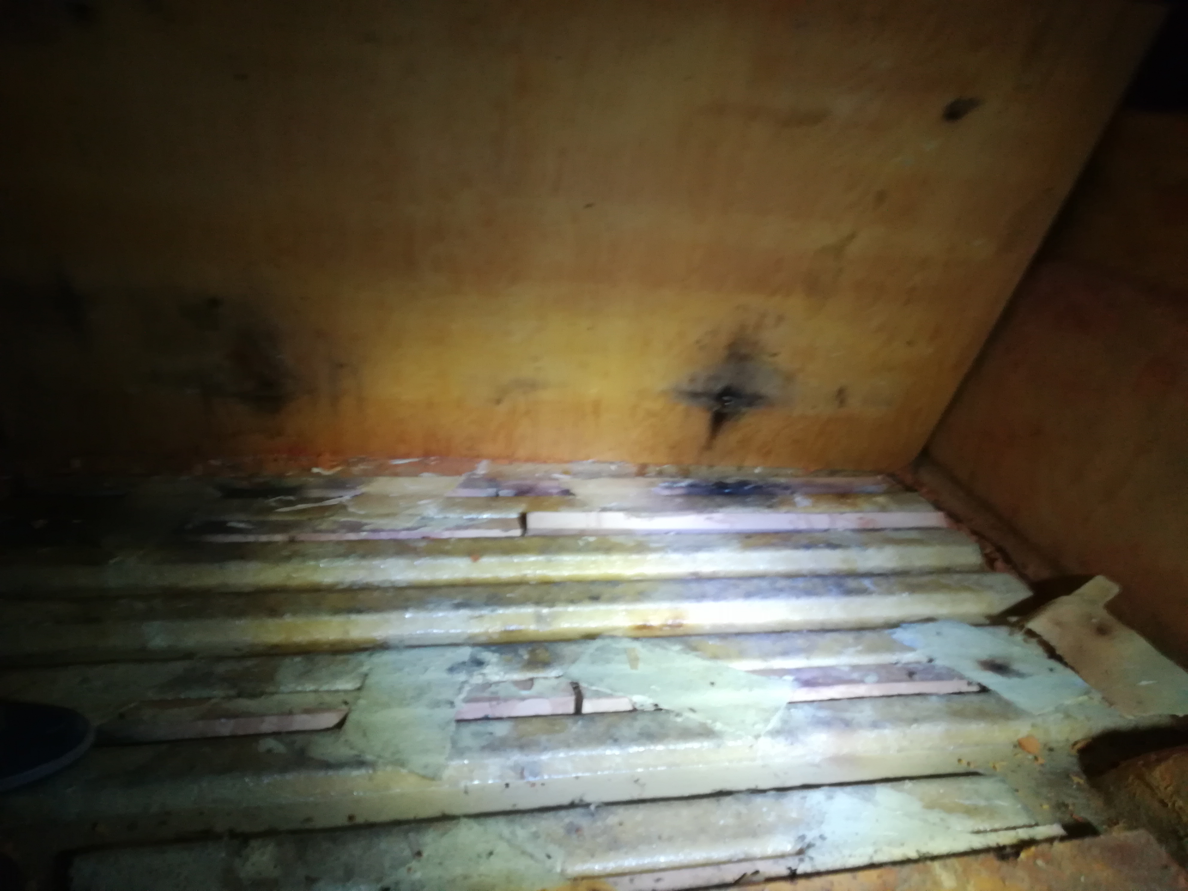

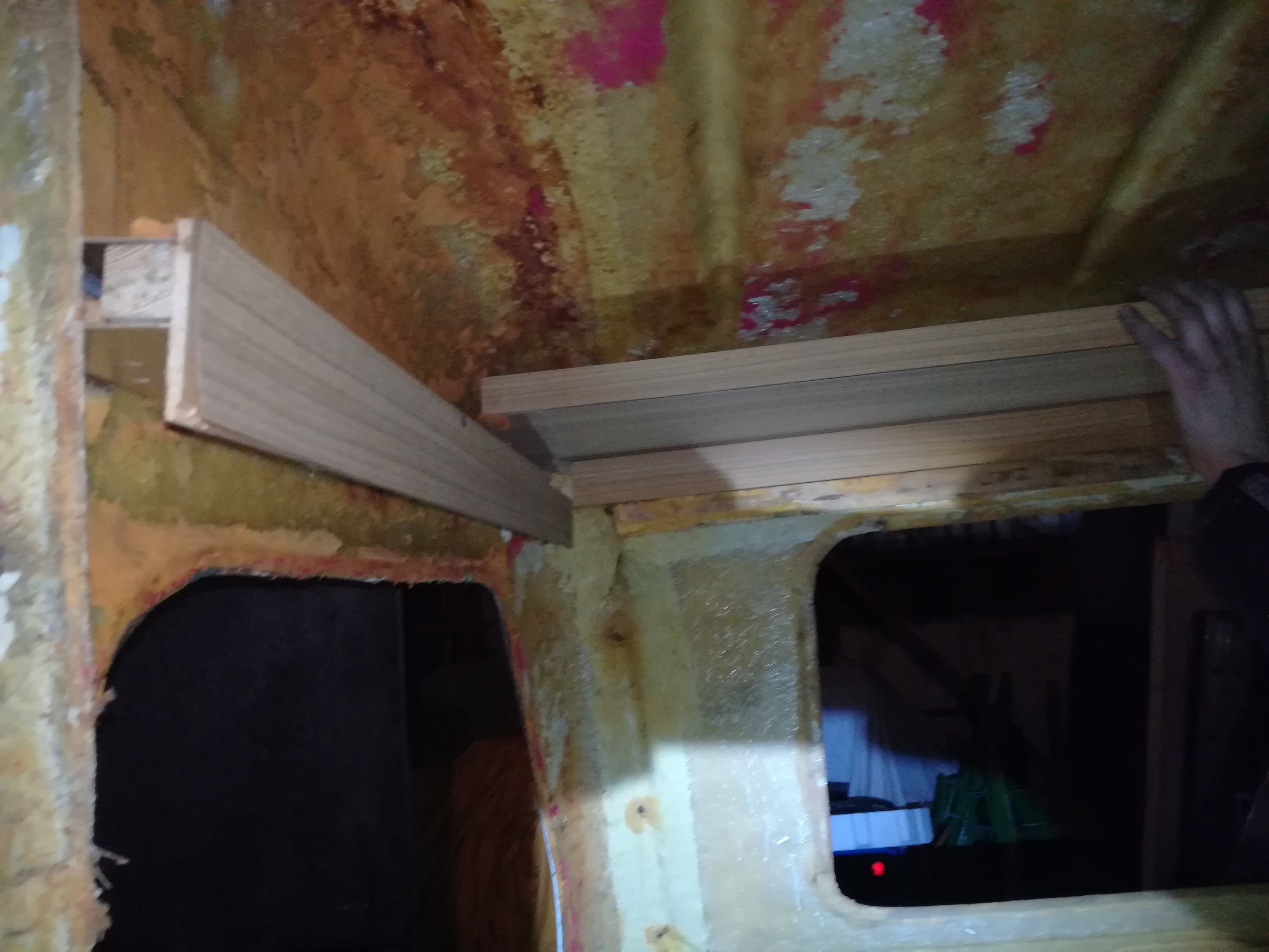

To co udało mi się jeszcze przygotować to pomalować spód przyczepy chlorokauczukiem

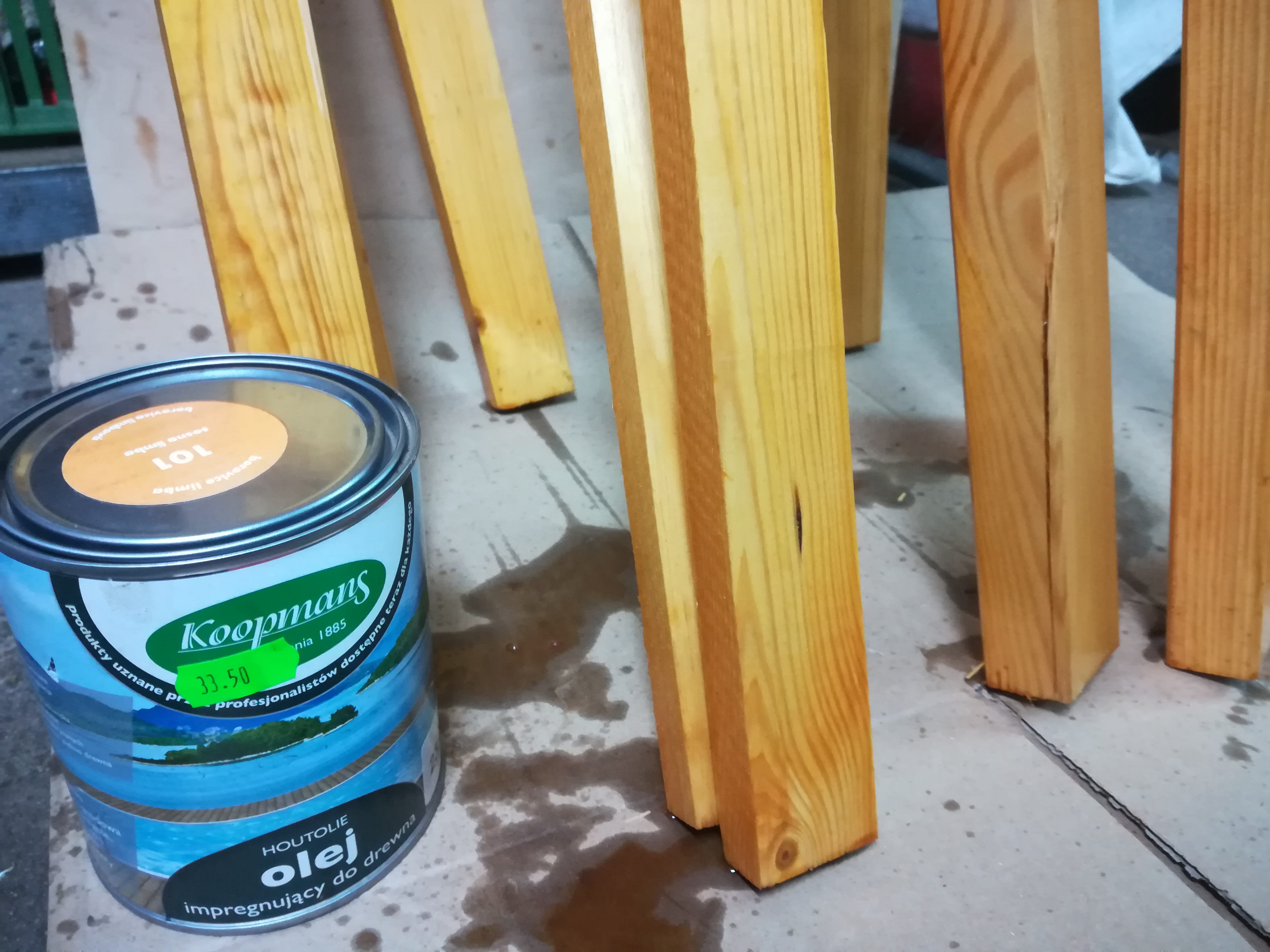

przygotowałem też listewki wokół szyb 18x30 oraz uzupełnię kilka łat pod podłogę 30x40 wszystko zaimpregnowałem olejem do drewna,będę kleił na klej montażowy lub żywicę i zalaminuje. Na podłogę myślę położyć sklejkę 6mm i ekrany pod panelowe 5,5mm przyklejone będą do sklejki od spodu. Mam nadzieje że ekrany ścisną się w miejscu mocowania do łat a jeżeli nie to zastosuje ekran zagrzejnikowy na styropianie.

Mam obawy czy olejowanie elementów, które mają być klejone to dobry pomysł...

Murano pisze:Mam obawy czy olejowanie elementów, które mają być klejone to dobry pomysł...
Dokładnie to samo pomyślałem lecz na tartaku gdzie kupiłem ten olej powiedzieli że "ten olej nie tworzy tłustej powierzchni" wpija go drewno i robi suchą powłokę ale zabezpieczoną przed wpijaniem wody lepiej jak zwykły impregnat. Zobaczę jak w praktyce i opiszę
Re: Remont N126E z 81r ->Leonn<-
Postautor: oko » czwartek, 21 mar 2019, 08:19
Leonn pisze:
Obawiam się, że ten olej jednak nie pozwoli na klejenie, bo zapobiegnie wniknięciu kleju w drewno. Ale mogę się mylić.
Postautor: Samoogon » czwartek, 21 mar 2019, 10:45
We (w miarę) suchej budzie u mnie po 32 latach wszystko było w porządku z listwami (i tak mam nadzieję pozostanie przez kolejne dziesiat lat)więc osobiście takie zabezpieczenie uważam za zbędne.

Postautor: Leonn » czwartek, 21 mar 2019, 16:24
No u mnie wokół okien listewki się rozleciały w rękach a na podłodze tylko jedna do wymiany i 3 uzupełnię reszta na ścianach ok. Dzisiaj zabieram się za wycinanie nowej podłogi ze sklejki 6 mm

Co prawda u siebie podłogi nie wymieniałem, ale wydaje mi sie 6mm za cienko. Minimum 10mm.

Leonn pisze:... Na podłogę myślę położyć sklejkę 6mm i ekrany pod panelowe 5,5mm przyklejone będą do sklejki od spodu. Mam nadzieje że ekrany ścisną się w miejscu mocowania do łat a jeżeli nie to zastosuje ekran zagrzejnikowy na styropianie.
Czy 6-cio milimetrowa sklejka nie będzie przypadkiem za cienka :?:
Obawiam się że będzie się uginała :?
Te ekrany podpanelowe mają za zadanie tłumić i izolować ale dodatkowej sztywności nie dadzą.

Zdecydowanie za cienkie 6 mm. Oryginalnie jest 11.
