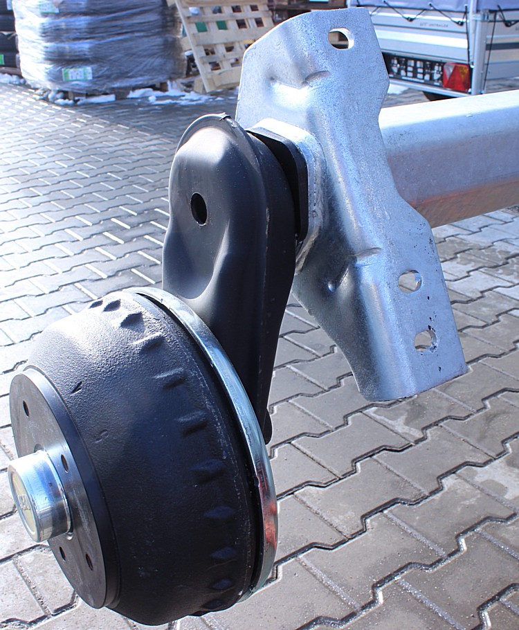

Wychodzi na to, że temat zupełnie nie istotny w przypadku mojej osi. Nie chcę generalizować ale chyba dotyczy to wszystkich lub większości przyczep lekkich. Ten element wystający to jedynie kapselek przykrywający nakrętkę i przecież powinien wchodzić w otwór kołnierza, którego tam po prostu nie ma. Felga jest przykręcona i centrowana tylko na śrubach.
Jeżeli głoszę jakąś herezję to mnie wyprostujcie proszę.

Postautor: broda550 » piątek, 28 sie 2020, 22:03
W tym wypadku jak na foto na pewno centrują tylko szpilki. Pozdrawiam serdecznie

Zdjęcie pokazane przedstawia oś od zachodniej lub innej ciężkiej przyczepy. Bębny są na 5 śrób montażowych felgi. Myślę, że niezbyt trafne porównanie.

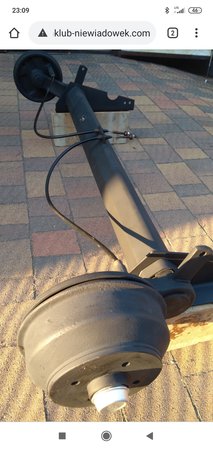

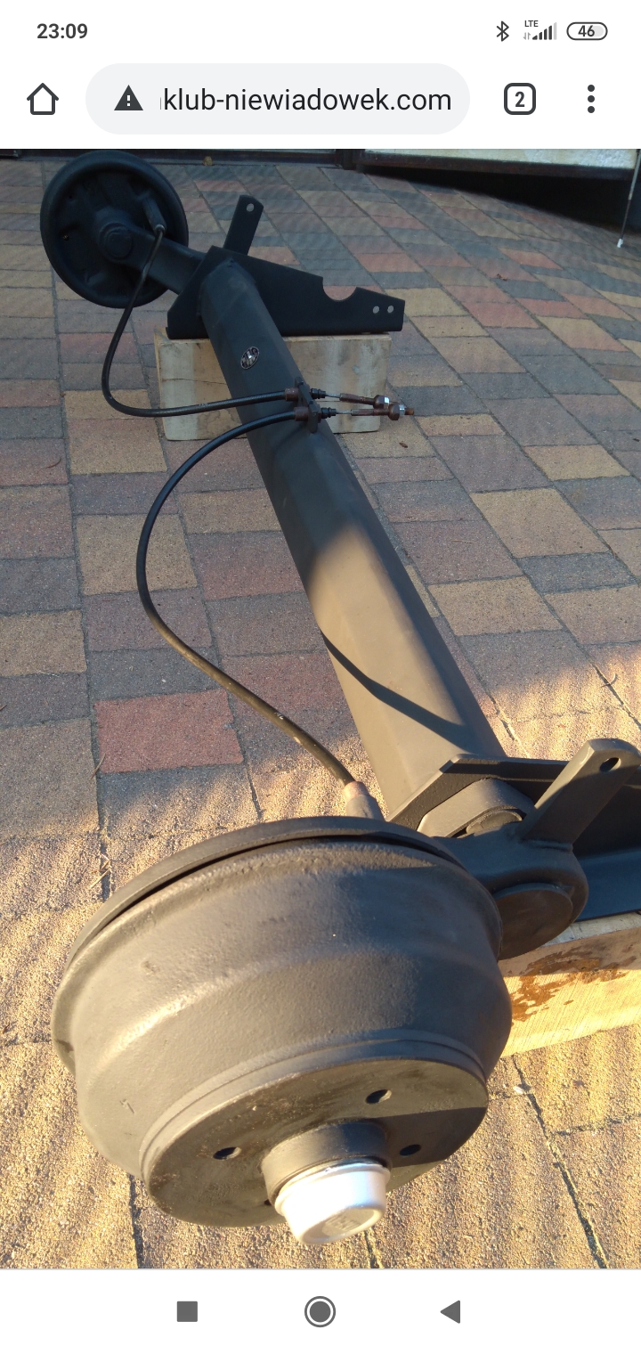

Poniżej zdjęcie mojej osi z n132 Alko.
Obudowa łożyska zdecydowanie wystaje. Ale o ile dobrze pamiętam w oryginalnych nie hamowanych osiach w n126 felga 12" nie jest centrowana wewnątrz.

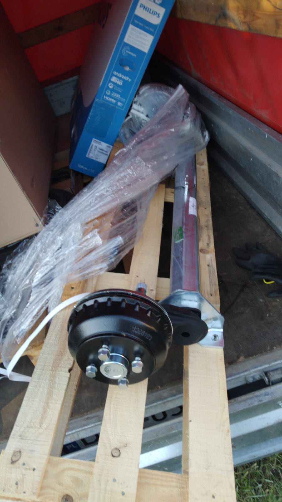

Oj tam nie trafne. Miałem słabe zdjęcie swojej osi więc się posłużyłem zdjęciem poglądowym ale osi al-ko, wprawdzie 1300 kg i 5 śrub ale wizualnie się zgadzało - bęben bez kołnierza piasty. Moja wygląda identycznie. Trochę mnie niepokoi fakt, koło ma przenosić wszystkie obciążenia na śruby. Parę kilometrów po wertepach i śruby mogą być poluzowane - z drugiej strony jeżeli oś 1300 kg też ma mocowane koła bez podparcia centralnego to chyba wiedzą co robią. Ani ta oś nie napędza, ani nie przenosi takich sił na koło przy hamowaniu jak w autach. Zadałem pytanie bo miałem wątpliwości, dalej mam ale skoro tak musi być to trudno, jakoś to przetrawię. Rafalski mnie pocieszył, że jakoś to jeździ :D
To już zdjęcie mojej osi al-ko 1000 kg.
