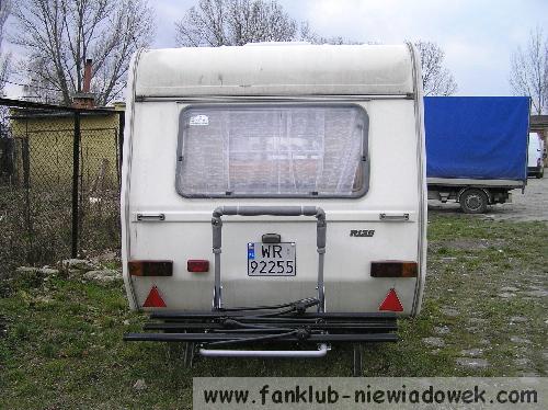

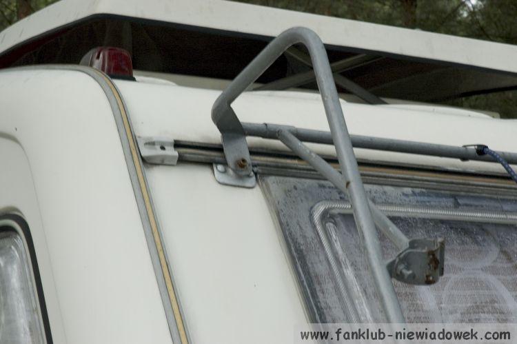

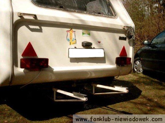

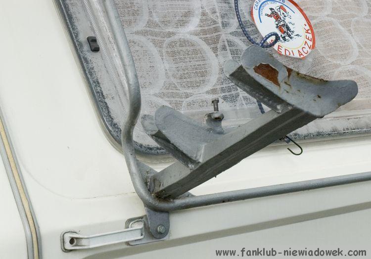

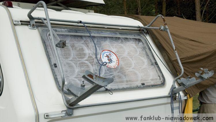

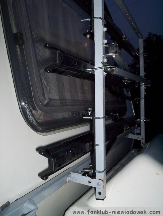

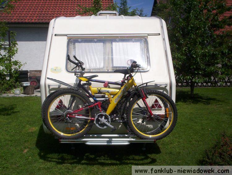

Bagażnik własnej konstrukcji, zamontowany w przyczepie N 126n na 3 rowerki. Właściciel bardzo sobie je chwali.

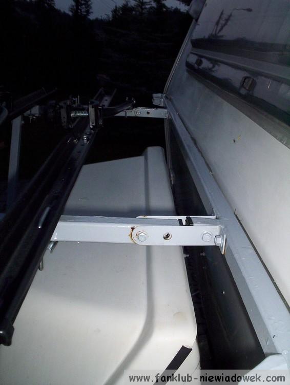

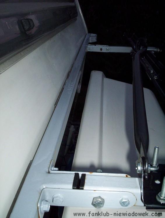

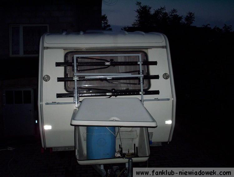

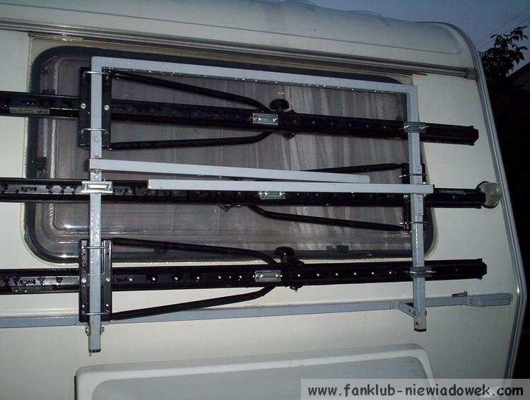

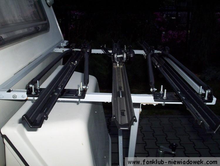

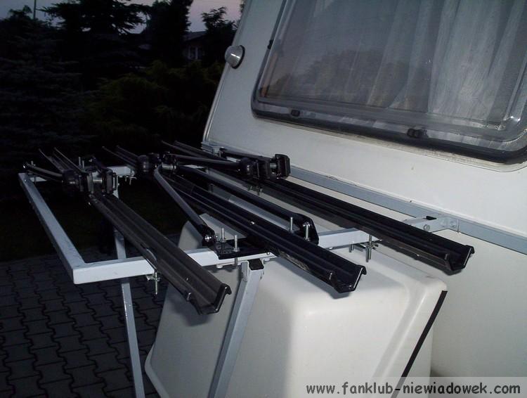

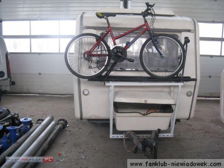

Ponieważ nasz dorosły syn wyraził chęć spędzenia z nami wspólnie wakacji stanąłem przed koniecznościa przetransportowania również jego rowerka. Mamy już z tyłu przyczepki bagażnik na 2 rowery. Było by nieco ryzykowne montawać tam jeszcze trzeci bagażnik, dlatego musiałem zamontować go z przodu. W dużej mierze jest to plagiat bagażnika z zakładki obok.
W moim przypadku zastosowałem:
- profil 40x20 o długości 170cm njako wzmocnienie i jednocześnie rama do bagażnika,
- profil 20x20 na nózki i ramke pod rynienkę uchwytu rowerowego,
- śruba 8mm - długośc 80mm - 2 szt,
- śruba 6mm - długośc 80mm - 4 sztuki,
- śruba 6 mm - długośc ok 30 mm - do łaczenia elementów bagażnika,
- kapseli - (zaśpeki) do profili,
- uchwyty rowerowe - nabyte okazyjnie na Allegro.
Fotki i tekst podesłał Fanklubowicz Paczek

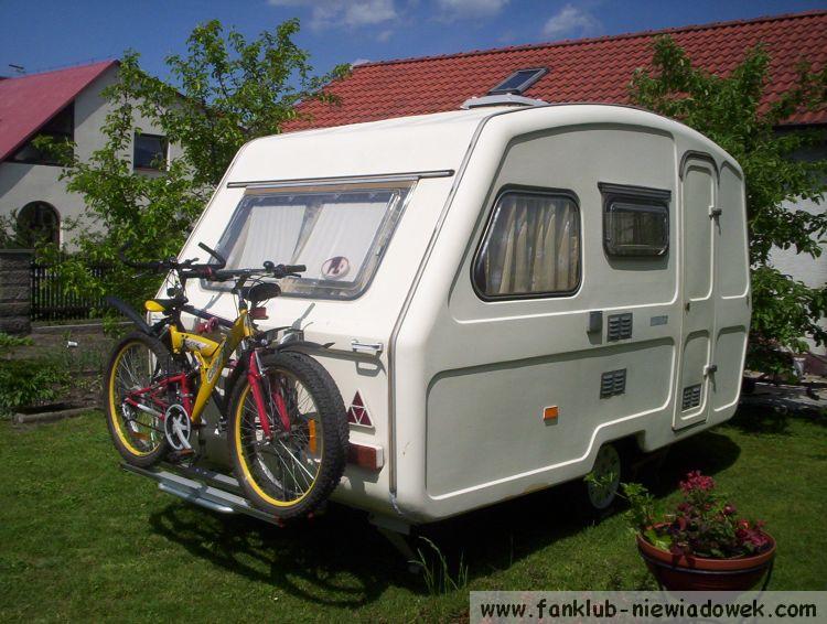

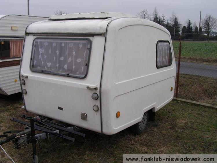

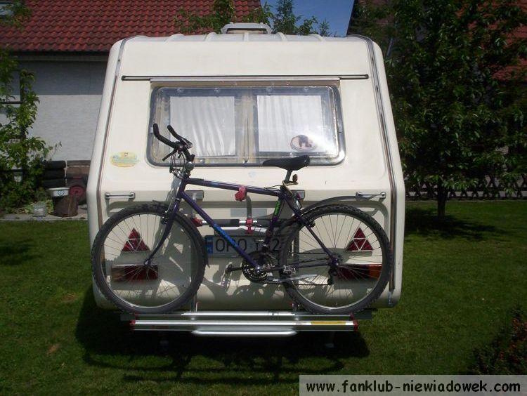

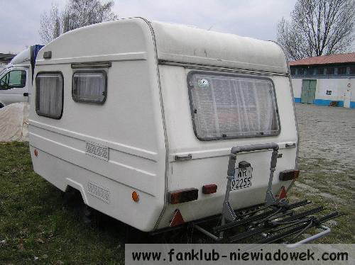

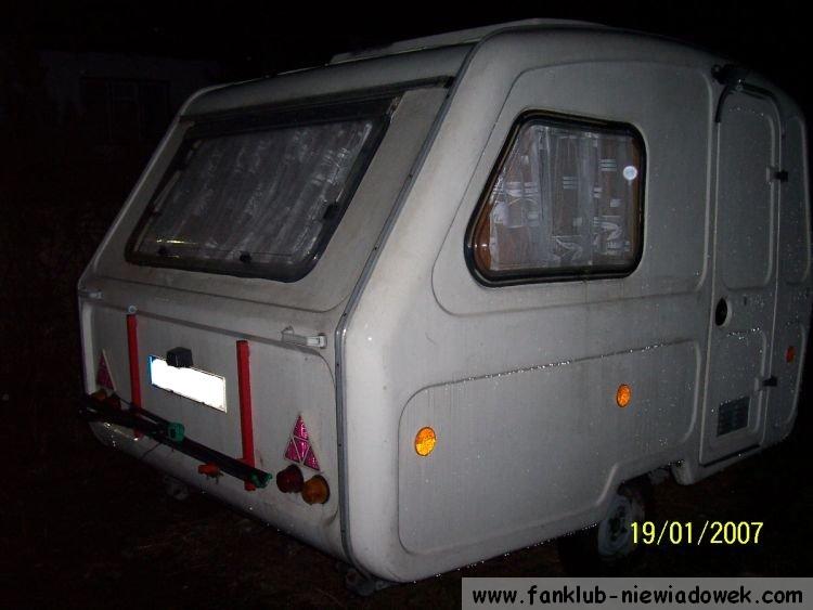

To już kolejny bagażnik rowerowy. Chyba przejdziemy na produkcję seryjną - hehehe. Ten jest adresowany do naszej mniejszej przyczepki. Poniżej potrzebne materiały:
- profil metalowy 30x 30 - 160 cm 2 szt,
- profil metalowy 30 x 30 - 120 cm 2 szt,
- 2 uchwyty rowerowe - cena na Allegro po 20zł,
- kilka elektrod spawalniczych , 4 śruby M-10 z nakrętkami,
- 6 śrub M-6 również z nakrętkami.
Z profili powstał stelaż po właściwy bagażnik. Do niego przykręcone są uchwyty rowerowe. Na końcu bagażnika zamocowane zostaną lampy tylne przyczepki i przeniesiona zostanie tam tablica rejestracyjna. Jak się będzie sprawował - mam nadzieje zobaczymy jeszcze podczas tych wakacji.

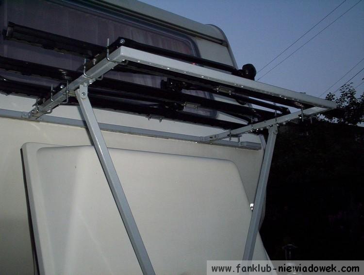

Fotki i tekst podesłał Fanklubowicz PaczekTo już kolejny bagażnik, a właściwie modyfikacja ostatniego projektu.

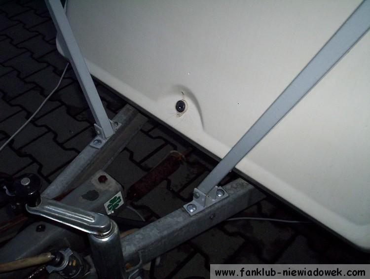

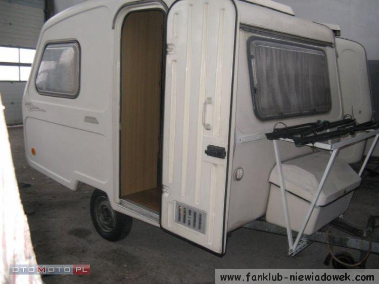

Życie pokazało, że nie na każdy wyjazd musimy zabierać rowery, dlatego stanąłem przed koniecznością modyfikacji mojego bagażnika rowerowego. Chciałem aby w miarę szybko, prosto i tanio dał się zdemontować.
W tym celu stary bagażnik został zdemontowany z ramy. Przy tej okazji zawieszenie również zostało poprawione - ale to już osobny temat. Do spodu ramy zostały przymocowane prowadnice - to właśnie w nie jest wsadzany właściwy bagażnik. Potem już tylko malowanie no i montaż budy. Po zmontowaniu całości, zostaje tylko połączyć elektrykę, ale to drobiazg.
Zależnie od potrzeb mamy w ten sposób możliwość wyboru - jechać z bagażnikiem lub bez niego.
