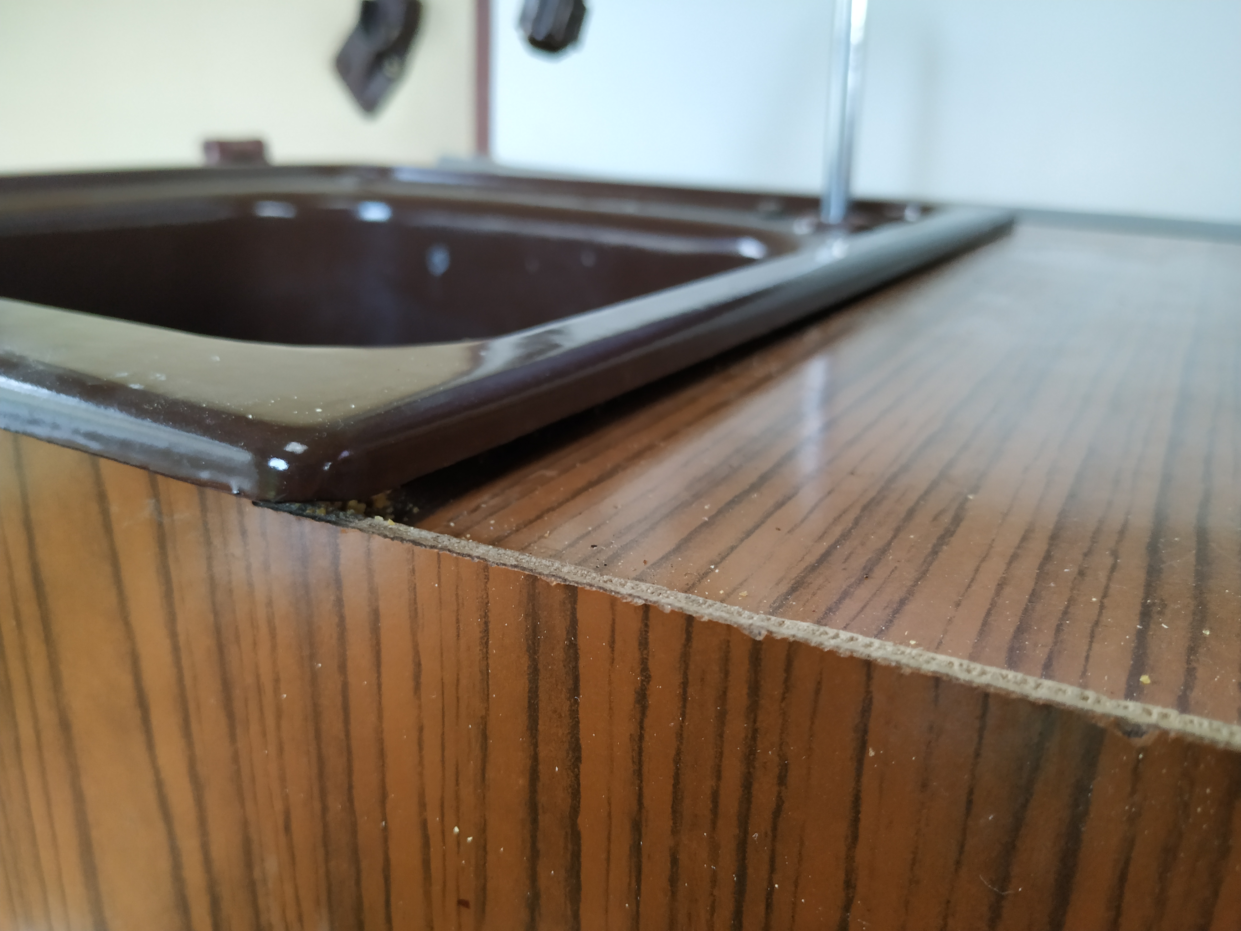

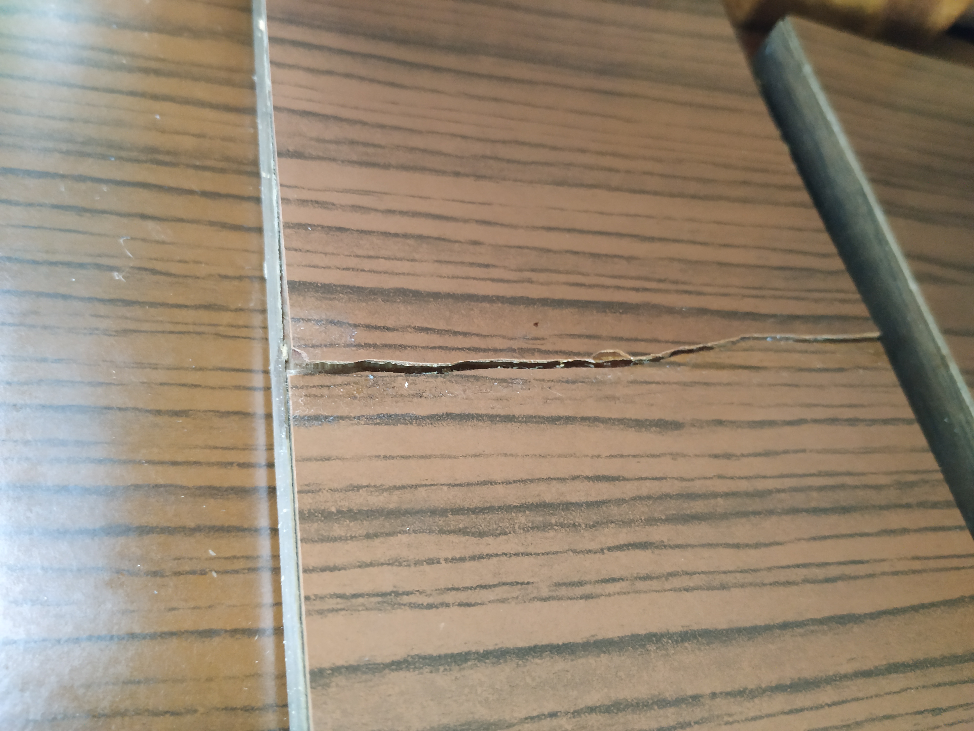

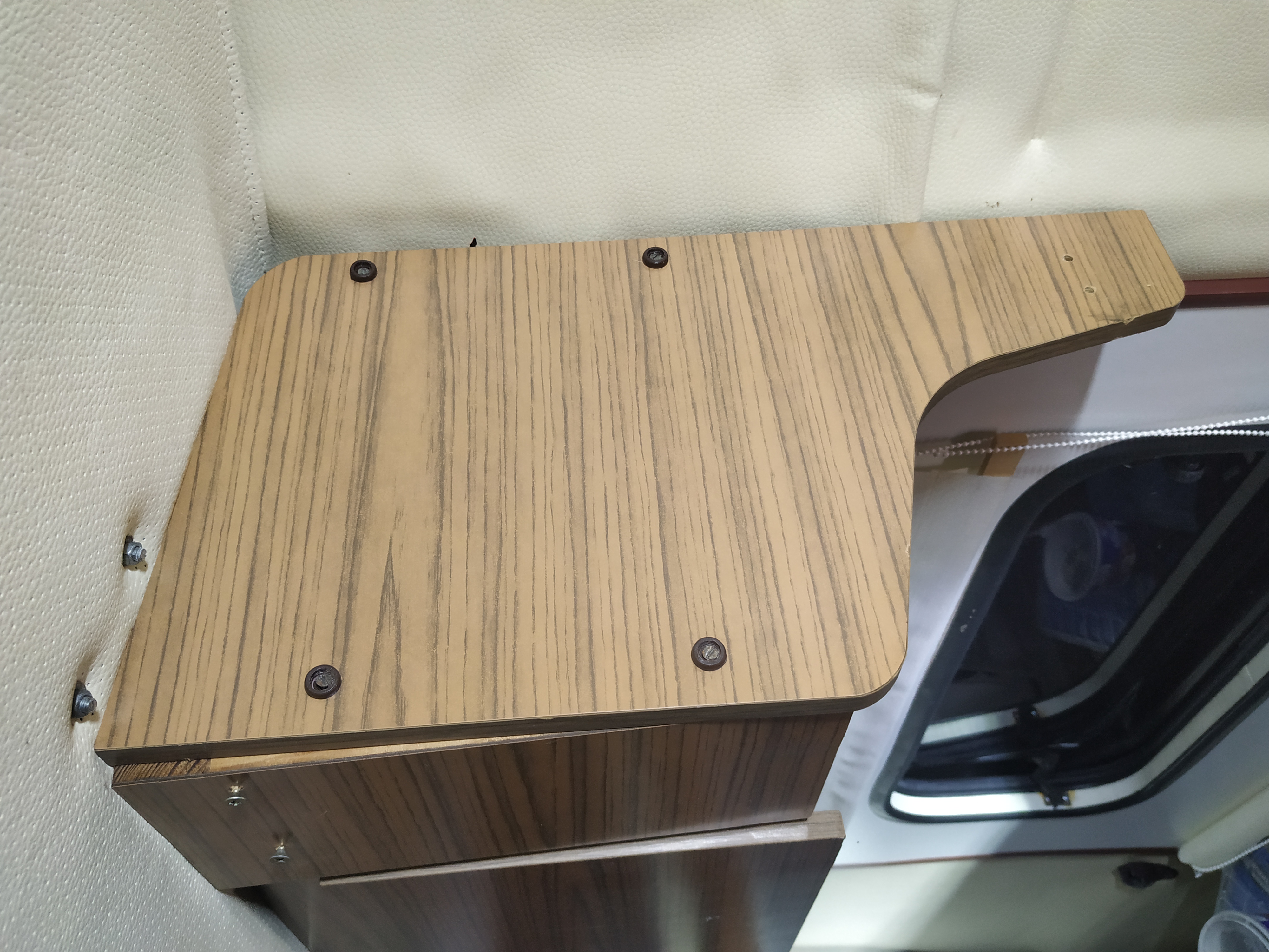

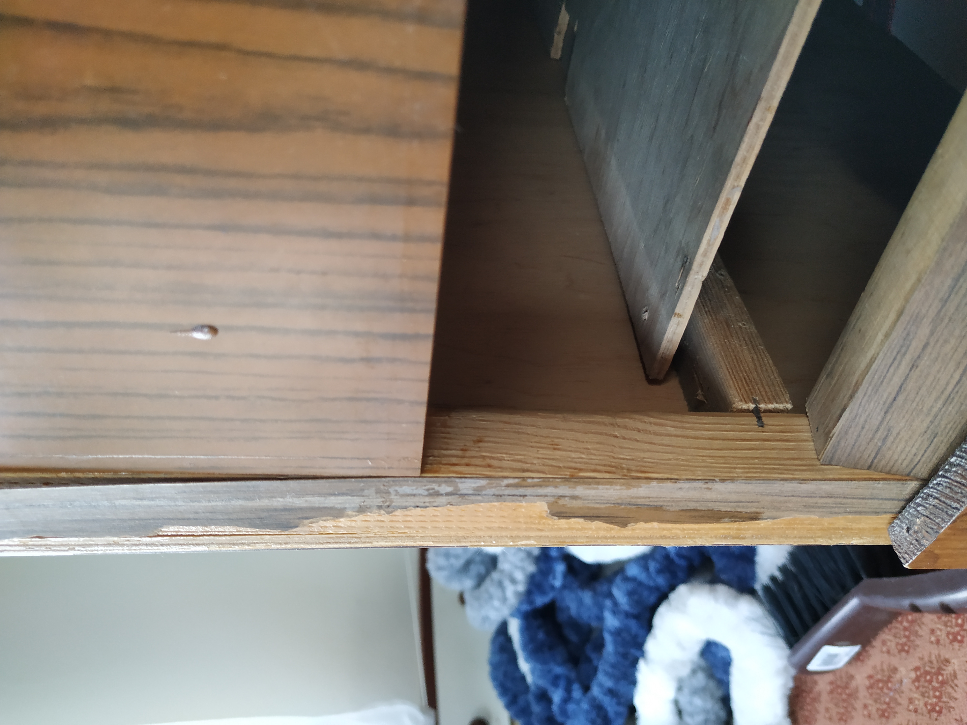

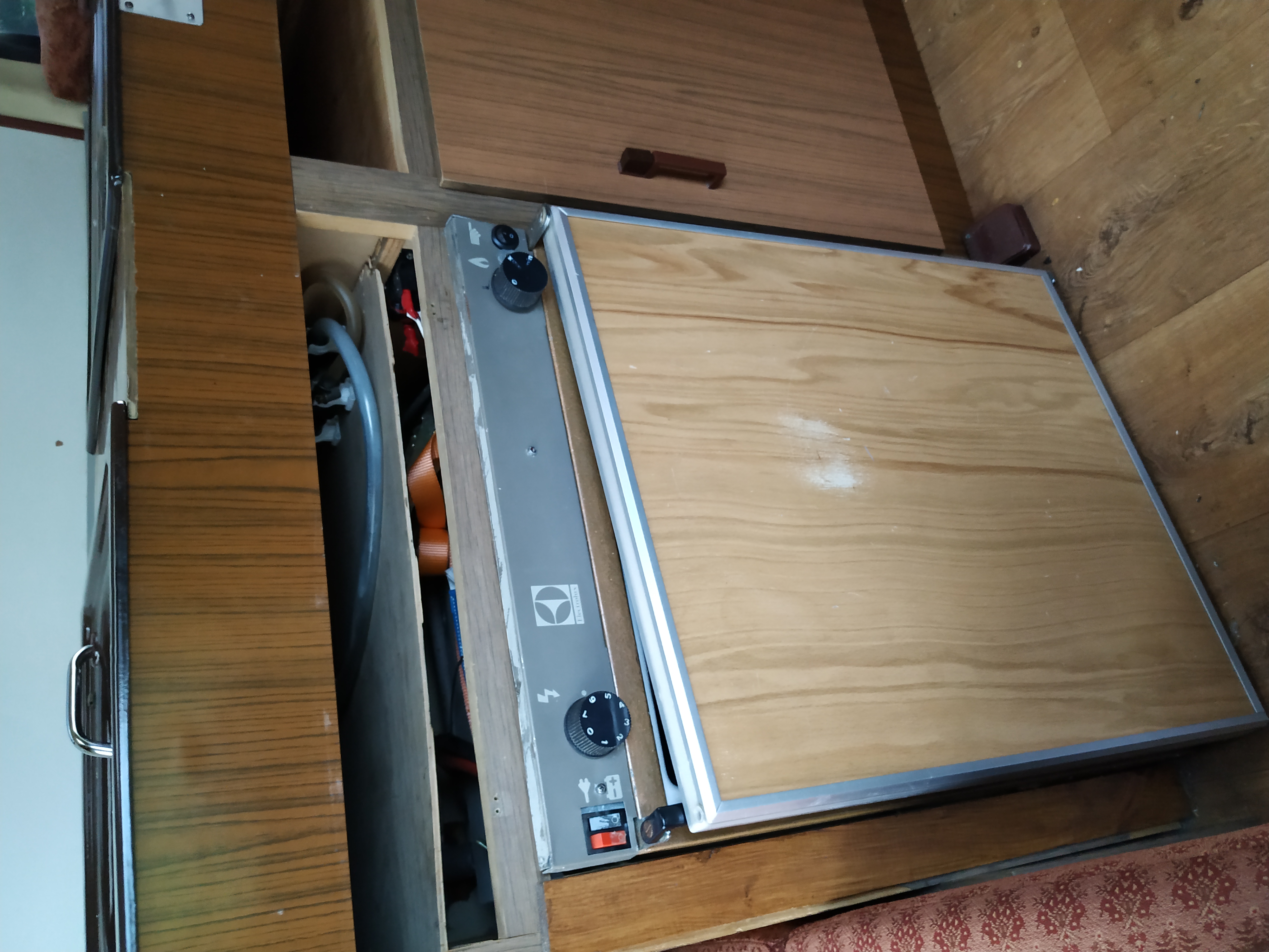

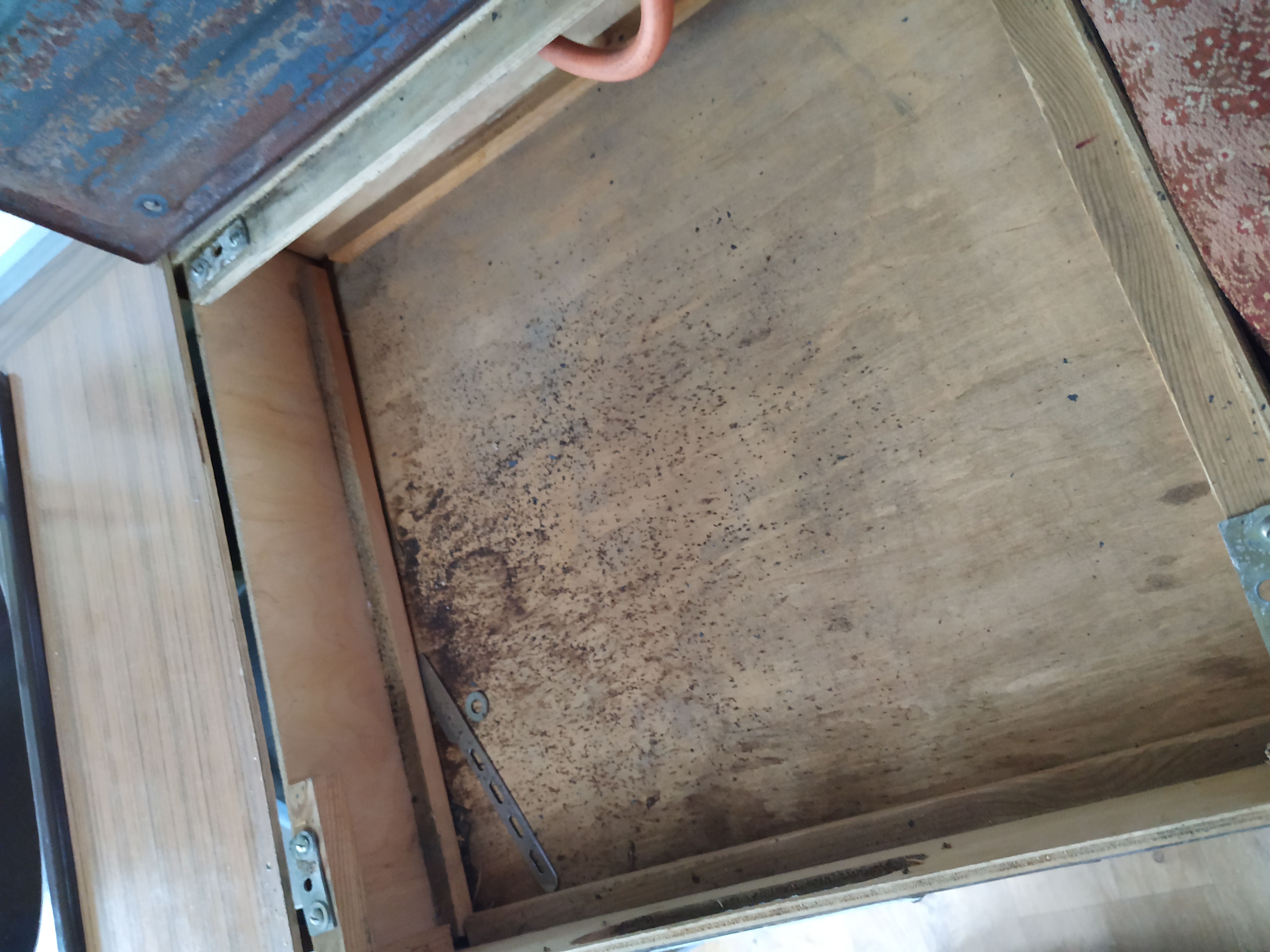

Witam, przyszedł czas na mnie. Jeszcze nie dojrzałem do pełnego remontu a i potrzeby też pilnej nie ma. Ale odświeżenie jak najbardziej się przyda. Przyczepka kupiona ze trzy lata temu od kolegi z tutejszego fanklubu. Właściwie służy do spania na nielicznych wypadach krajowych (najczęściej na zlotach T4-forum.pl). A na wypady zagraniczne mam laminat na dachu T4. Do rzeczy... Bardzo irytują mnie meble poskładane nie do końca poprawnie. Zabrałem się więc za rozbiórkę i ponowne złożenie z myślą, żeby je również odświeżyć. I tu pierwsze pytanie się nasunęło czy oklejać? Czy lakierować? Czy fornirować od nowa? Czy coś innego jeszcze? I tak zacząłem rozbierać a z każdym elementem zaczynam się zastanawiać czy właściwie te meble mają jeszcze sens. Porozklejane można posklejać i spróbować dodatkowo poskręcać, ale co zrobić z wygiętymi elementami? Dorabiać? Próbować prostować? Szukać innych mebli? Robić całkiem nowe? I tak doszedłem do szafeczki z lodówką, zlewem i kuchenką. I tu kolejne pytania: co z instalacja gazową? Co z lodówką? Co ze zlewem? Z kuchenką? Dołączam kilka fotek które najlepiej zobrazują aktualny stan mebli.

Powyginane elementy można dorobić na tej samej zasadzie co oryginalnie wykonany element, później okleić laminatem hpl wszystko i masz praktycznie nowe mebelki. Kuchenkę i zlew bym poszukał od nowszych enek i włożył. Tapicerkę zostawiasz?

Tapicerka jest ładna - skóra sztuczna czy coś takiego, więc zostaje. Musze ją tylko podkleić punktowo. Te pogięte to chyba rzeczywiście tylko nowe...

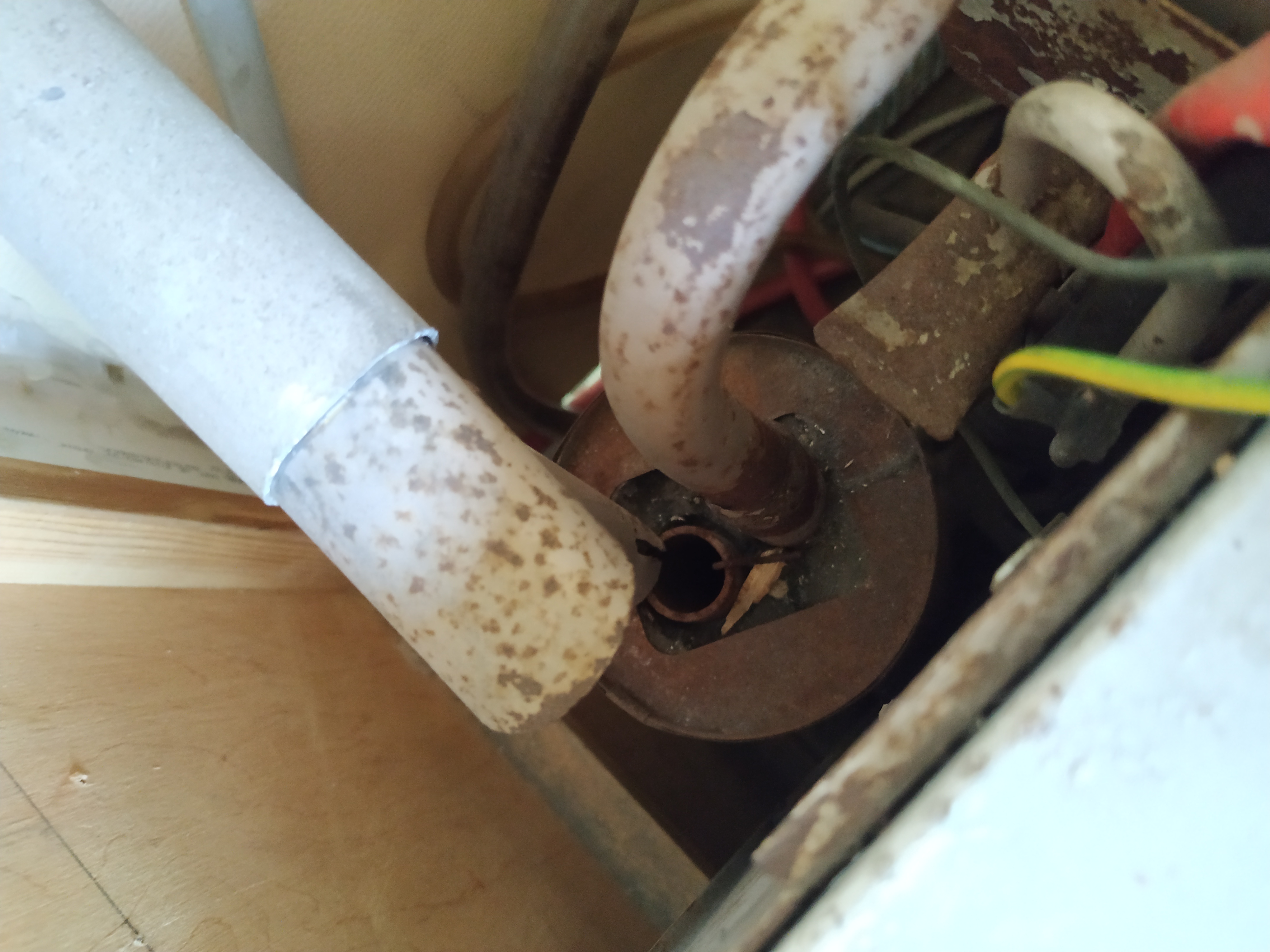

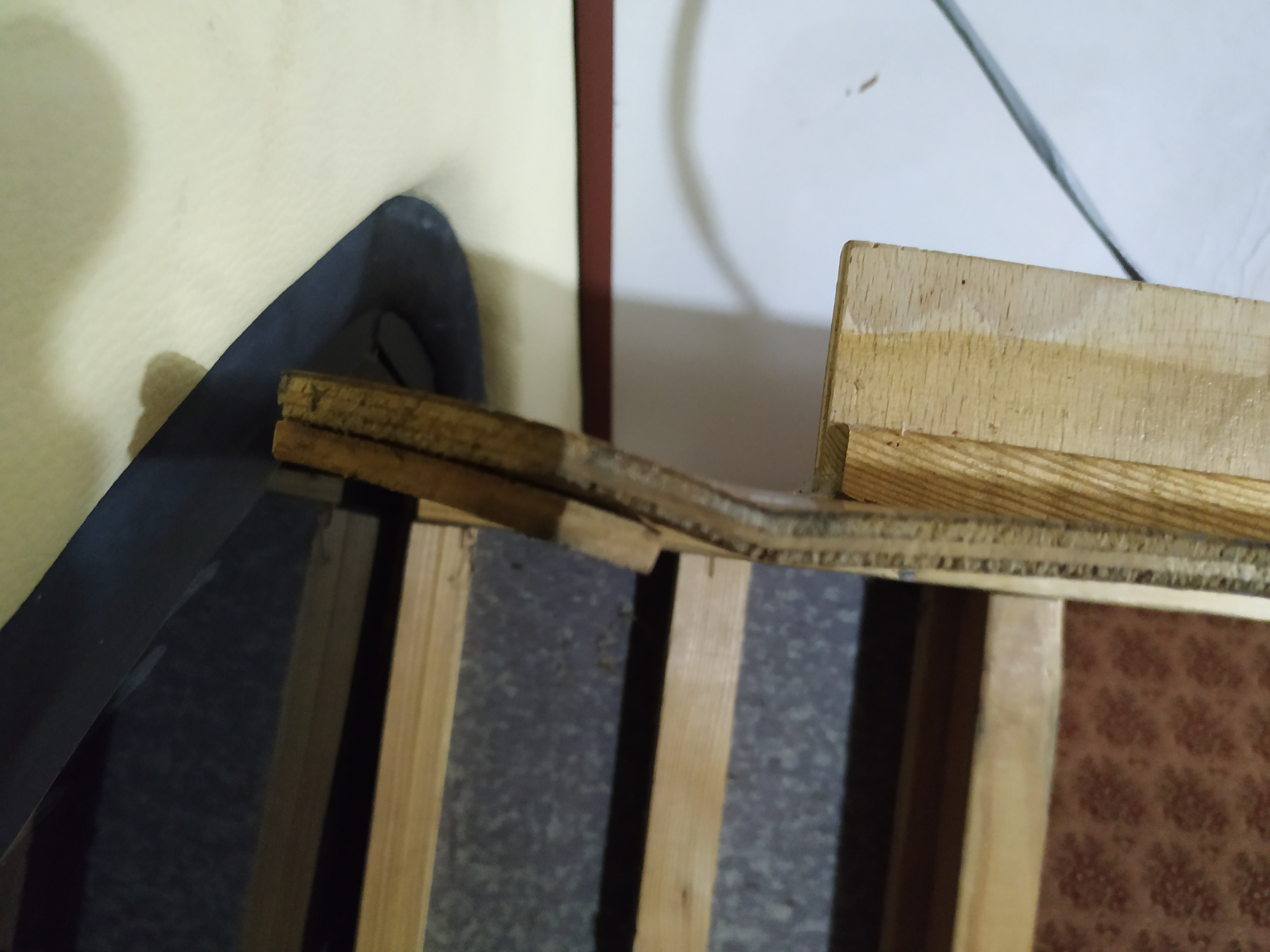

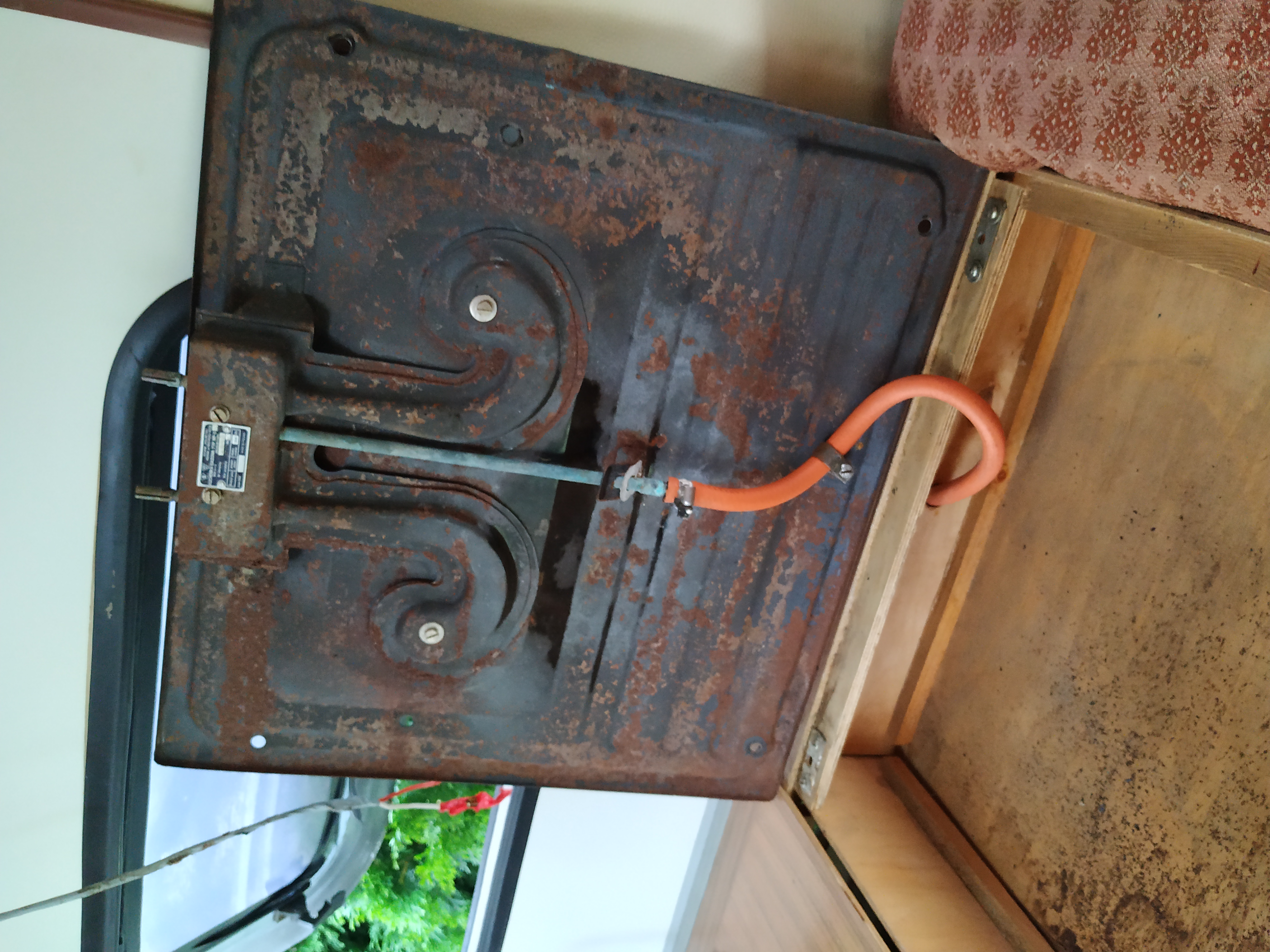

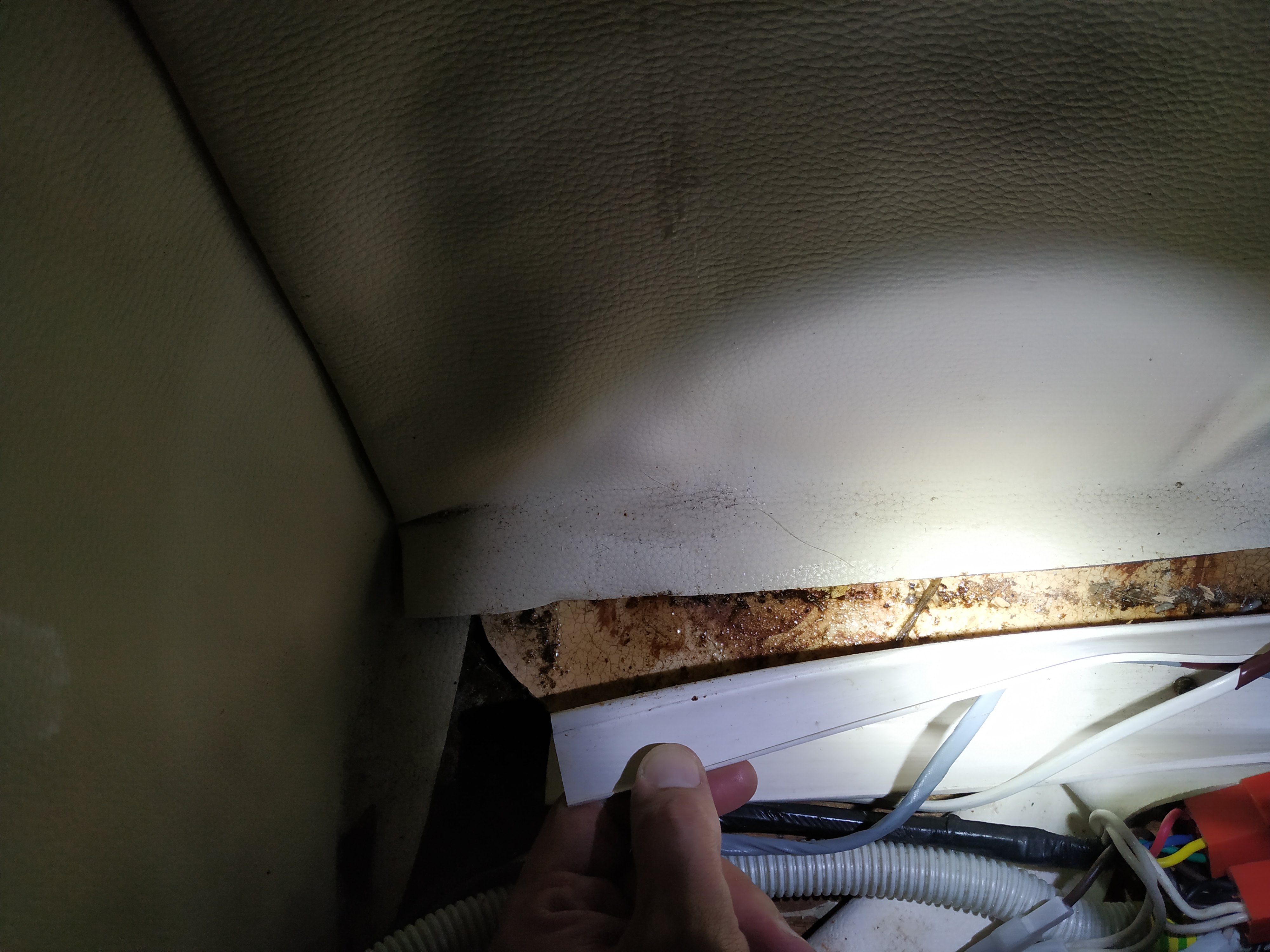

Dziś poświęciłem połowę dnia na dalsze rozbieranie przyczepki. Jak zobaczyłem wylot z lodówki to stwierdzam, że chyba nie do końca było to poprawnie złożone. Lodówka chyba pójdzie dalej a w jej miejsce kompresorowa, która będzie służyć i w T4 i w ence.

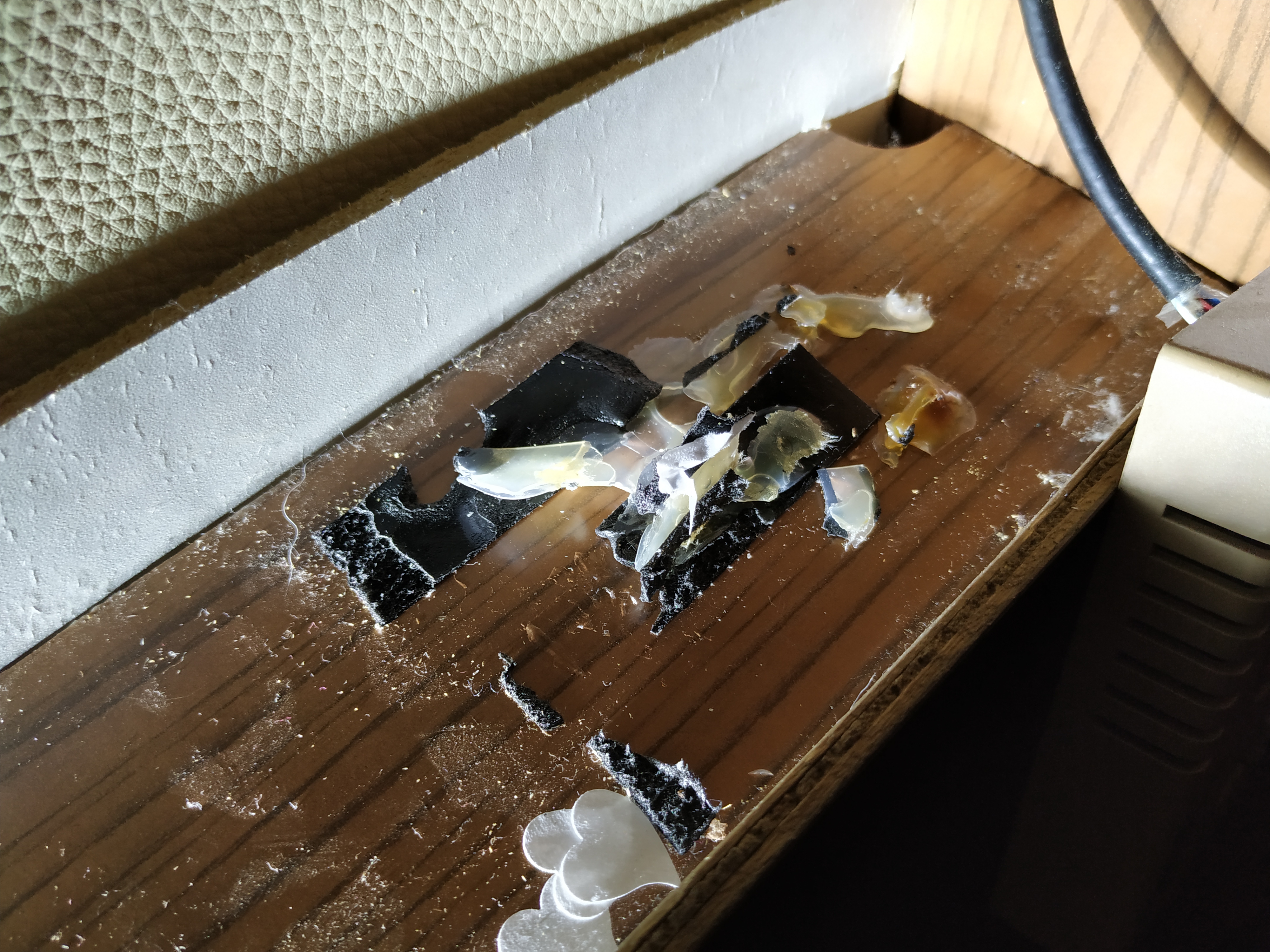

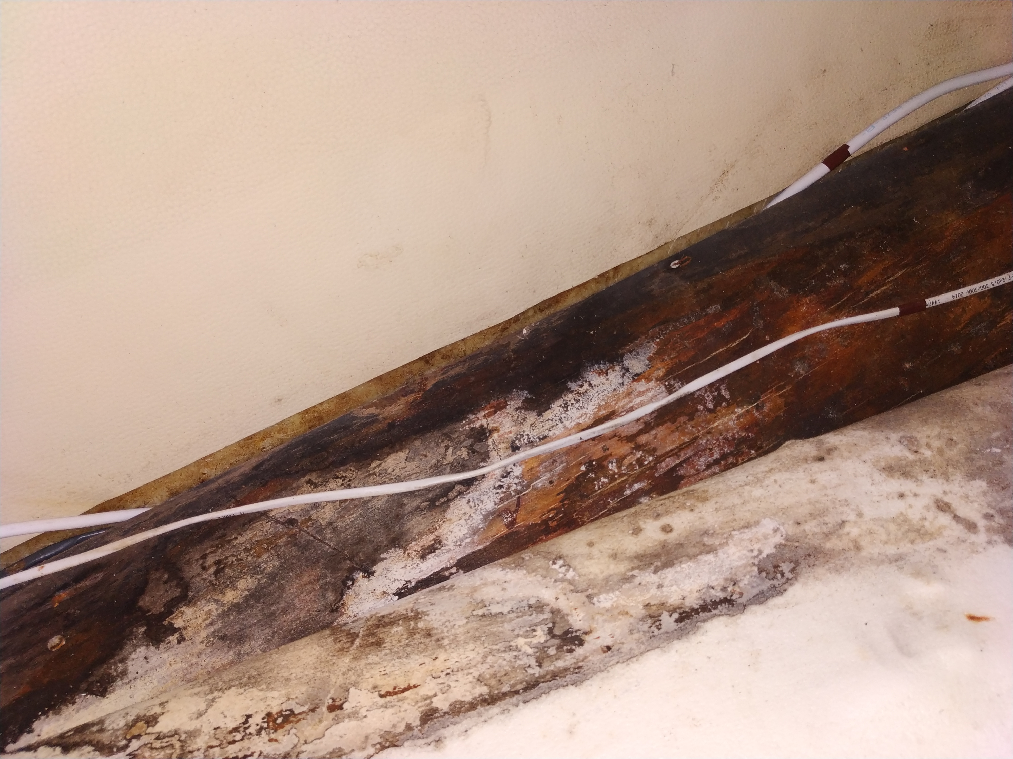

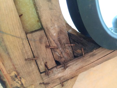

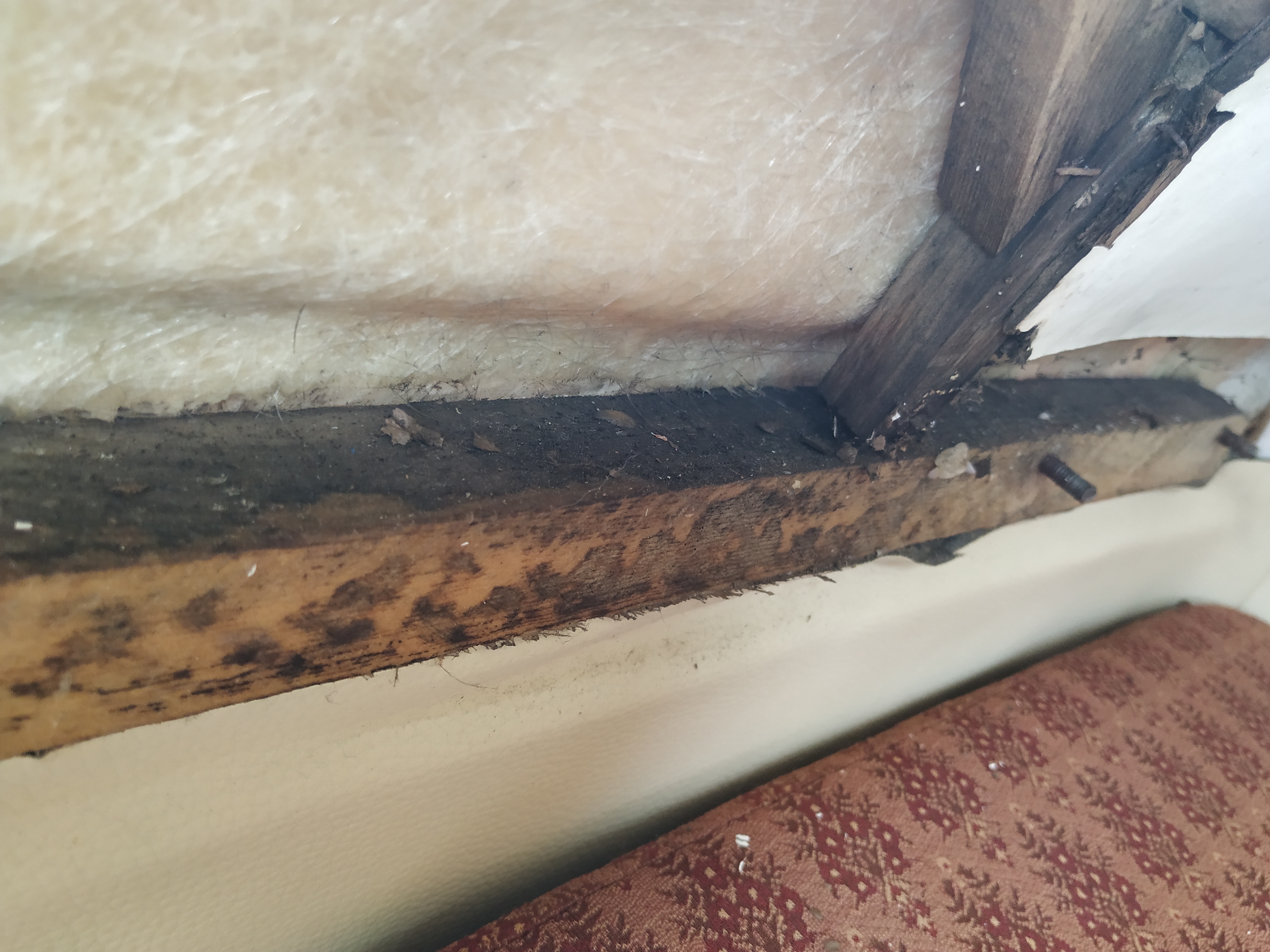

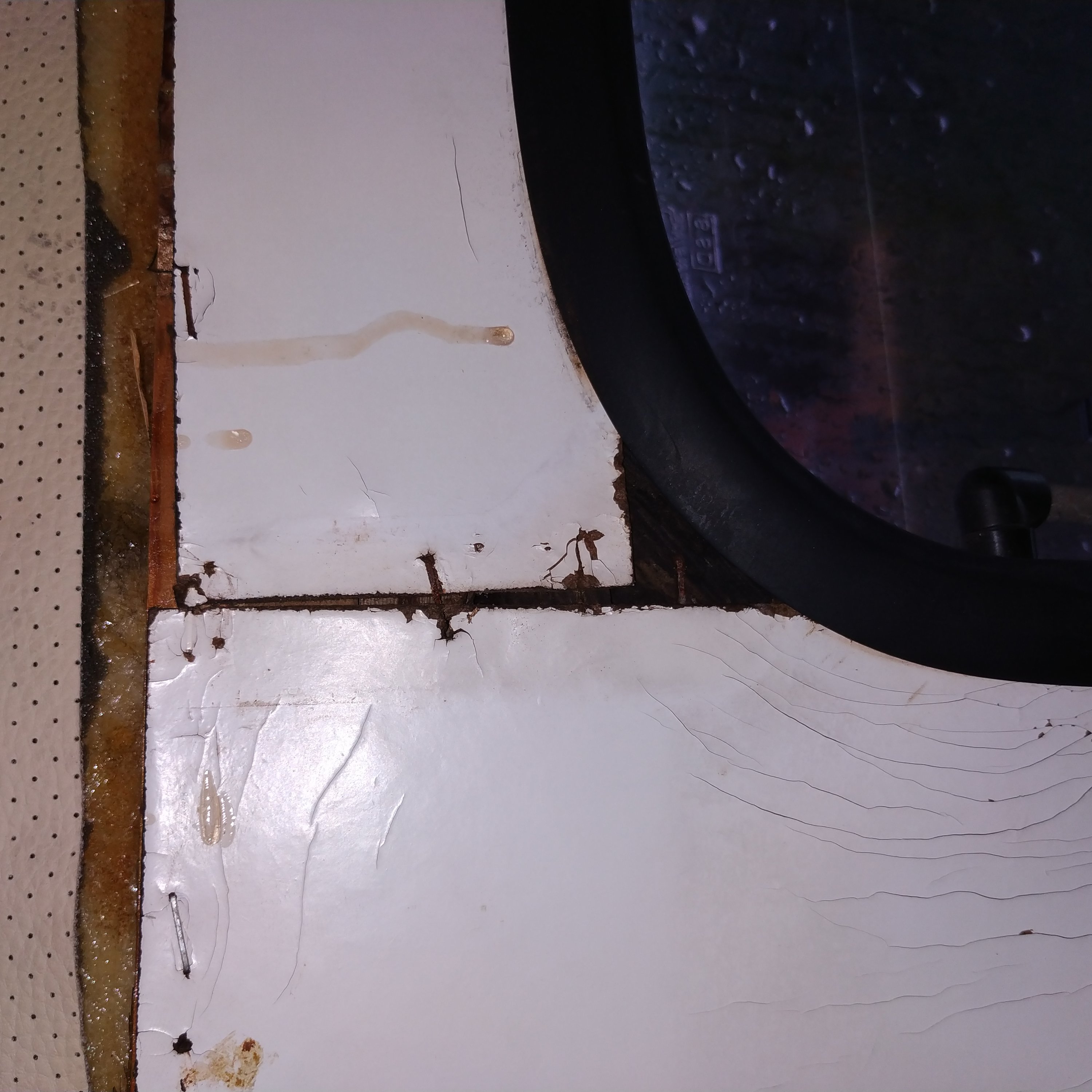

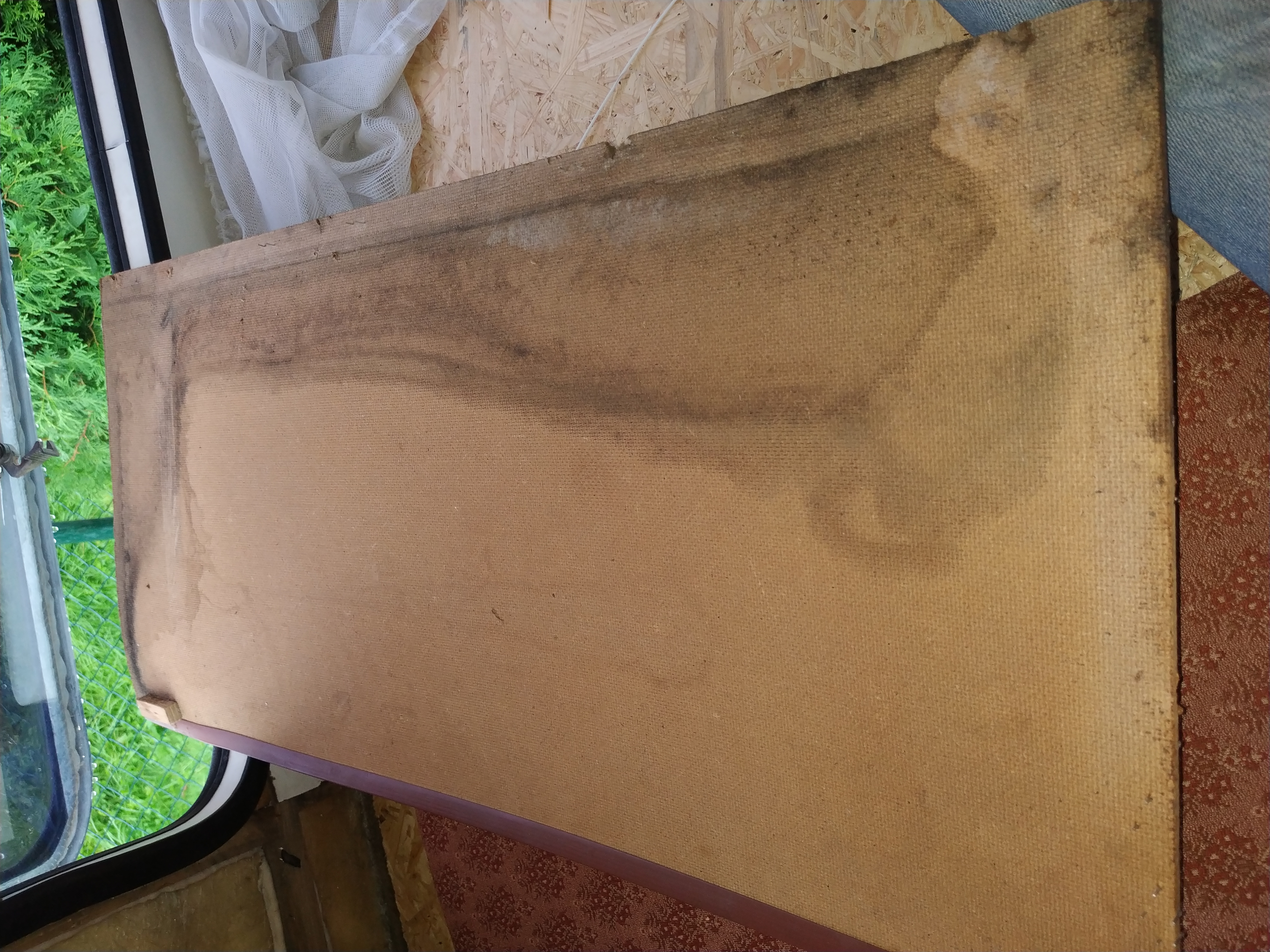

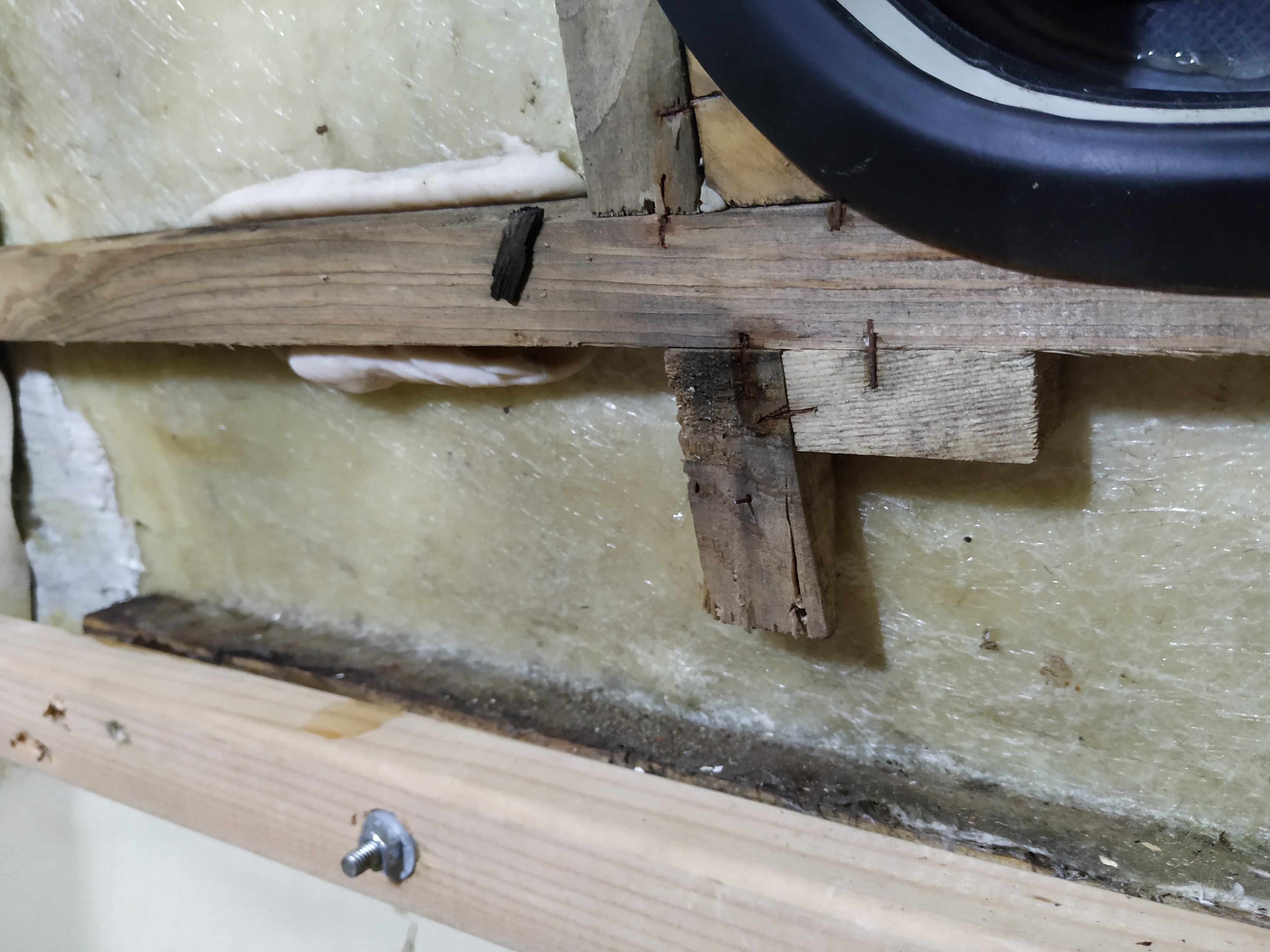

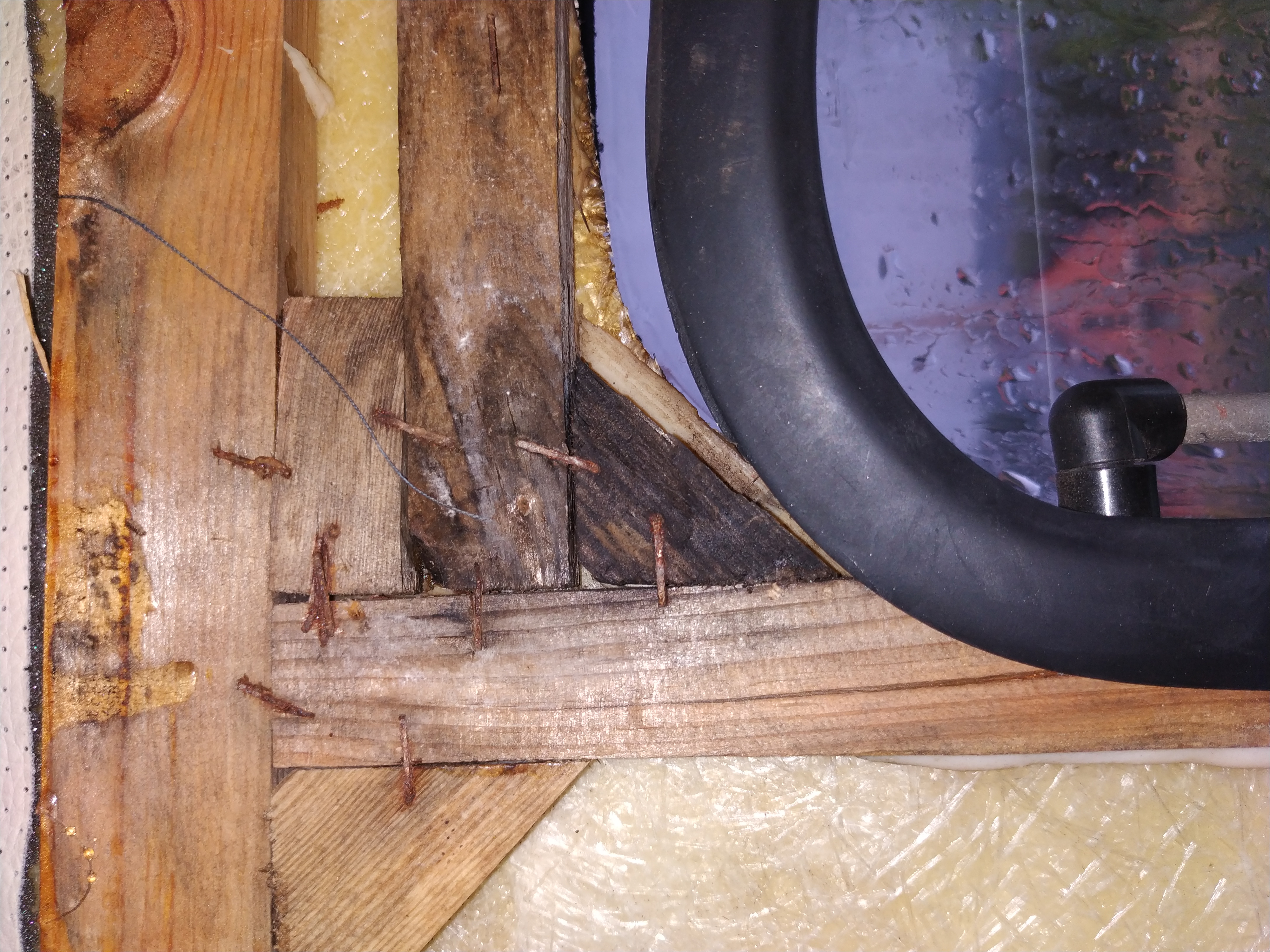

Po ściągnięciu pilśni wokół tylnego okna moim oczom ukazało się co na foto poniżej. Rozumiem, że listwa drewniana która zdezintegrowała się po dotknięciu jest do uzupełnienia. Pytanie czy to co jest czarne, ale trzyma się kupy też wymieniać? Czy te wzmocnienia wokół okien można kleić np. K+D czy raczej laminować? Dziś postaram się dobrać do wykładziny i zobaczyć co pod nią, żeby określić zakres "odświeżenia".
Generalne "odświeżenie" N126N
Lukasz_b20
Posty: 470
Re: Odświeżenie N126N by SoCool
Postautor: Lukasz_b20 » poniedziałek, 19 sie 2019, 09:37
Te listwy wcale najgorzej nie wyglądają. Jeśli reszta jest cała dobra to ten ubytek uzupełni i przyklej klejem montażowym. Listewki oczywiście przeczyść papierem ściernym. Możesz jej dodatkowo zaimpregnować impregnatem do drzewa.
Postautor: Murano » poniedziałek, 19 sie 2019, 13:09
W tym miejscu należy się zastanowić nad przyczyną. Moim skromnym zdaniem cieknie listwa alu nad oknem. Jest nieszczelna lub wkręty skorodowały na dobre.
Osobiście bym nie zostawił na tym etapie czarnego drewna ale zrób jak uważasz.
dankm
Posty: 691
Postautor: dankm » poniedziałek, 19 sie 2019, 15:29
Przychyl nosa do czarnego napewno czuć stęchlizną, dla mnie do wymiany. Konieczna diagnoza skąd ciekło jak pisał Murano.

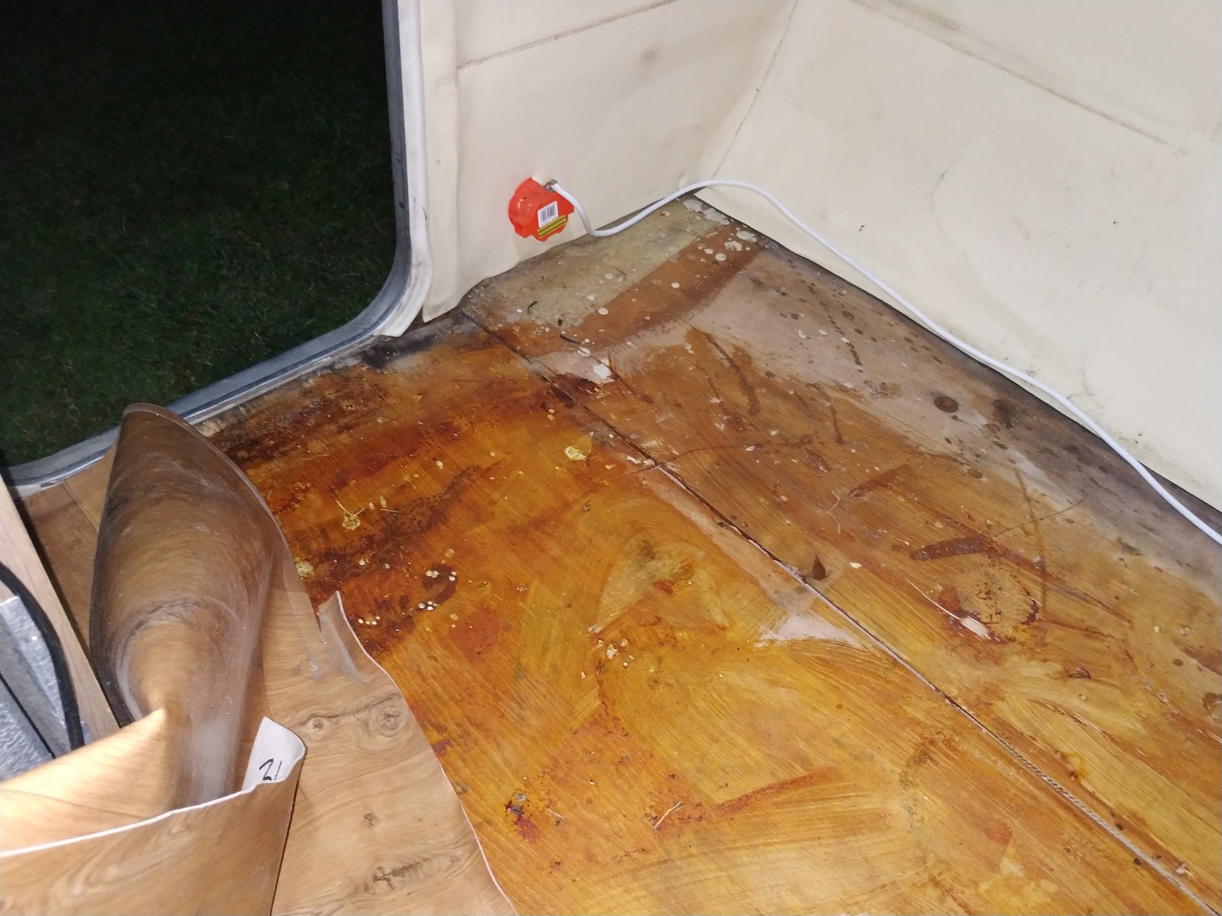

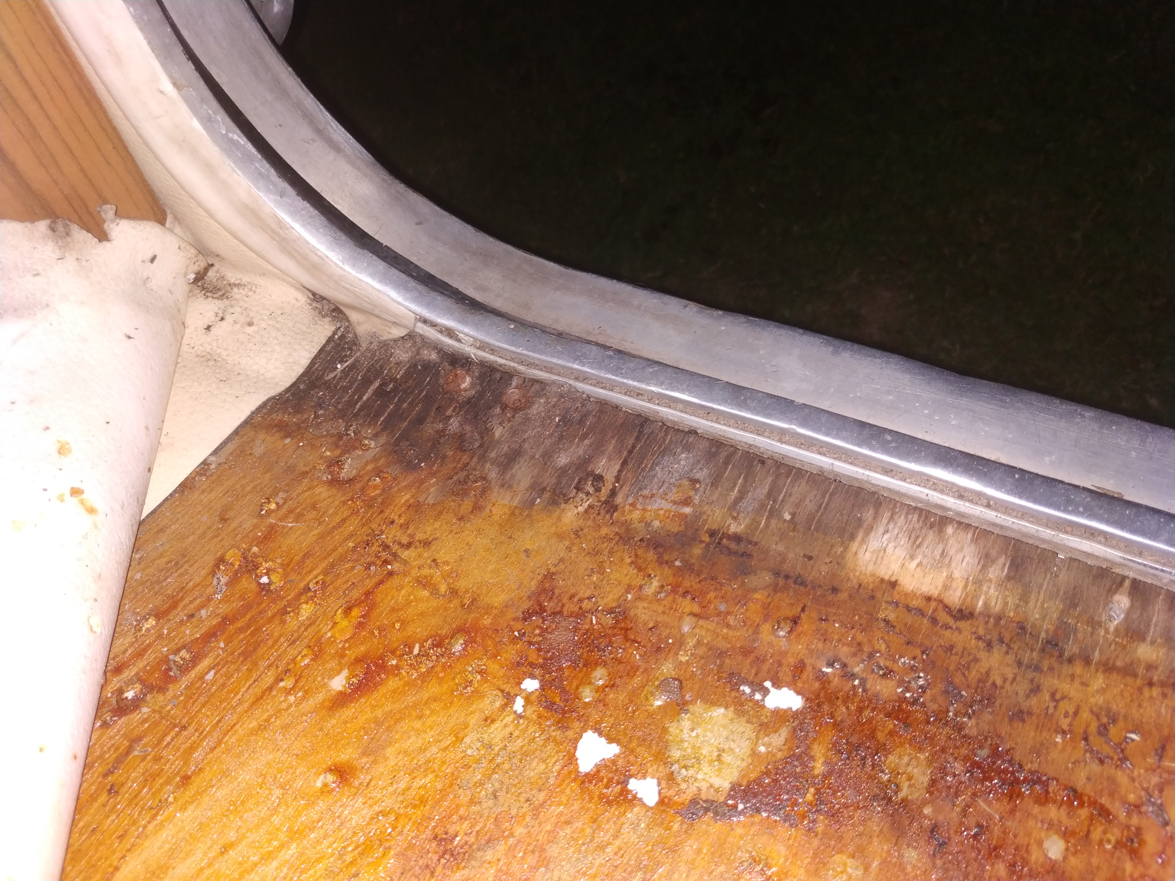

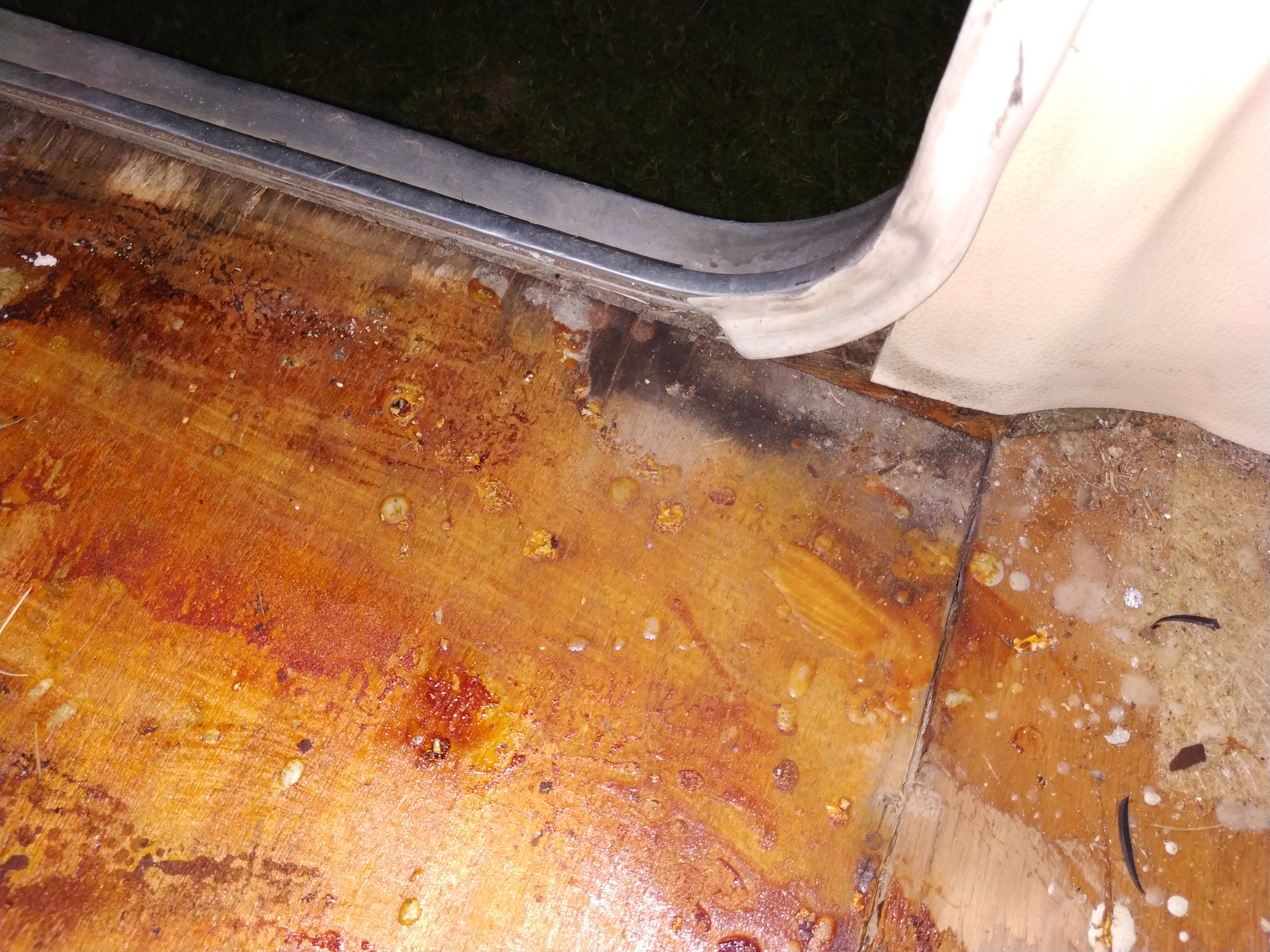

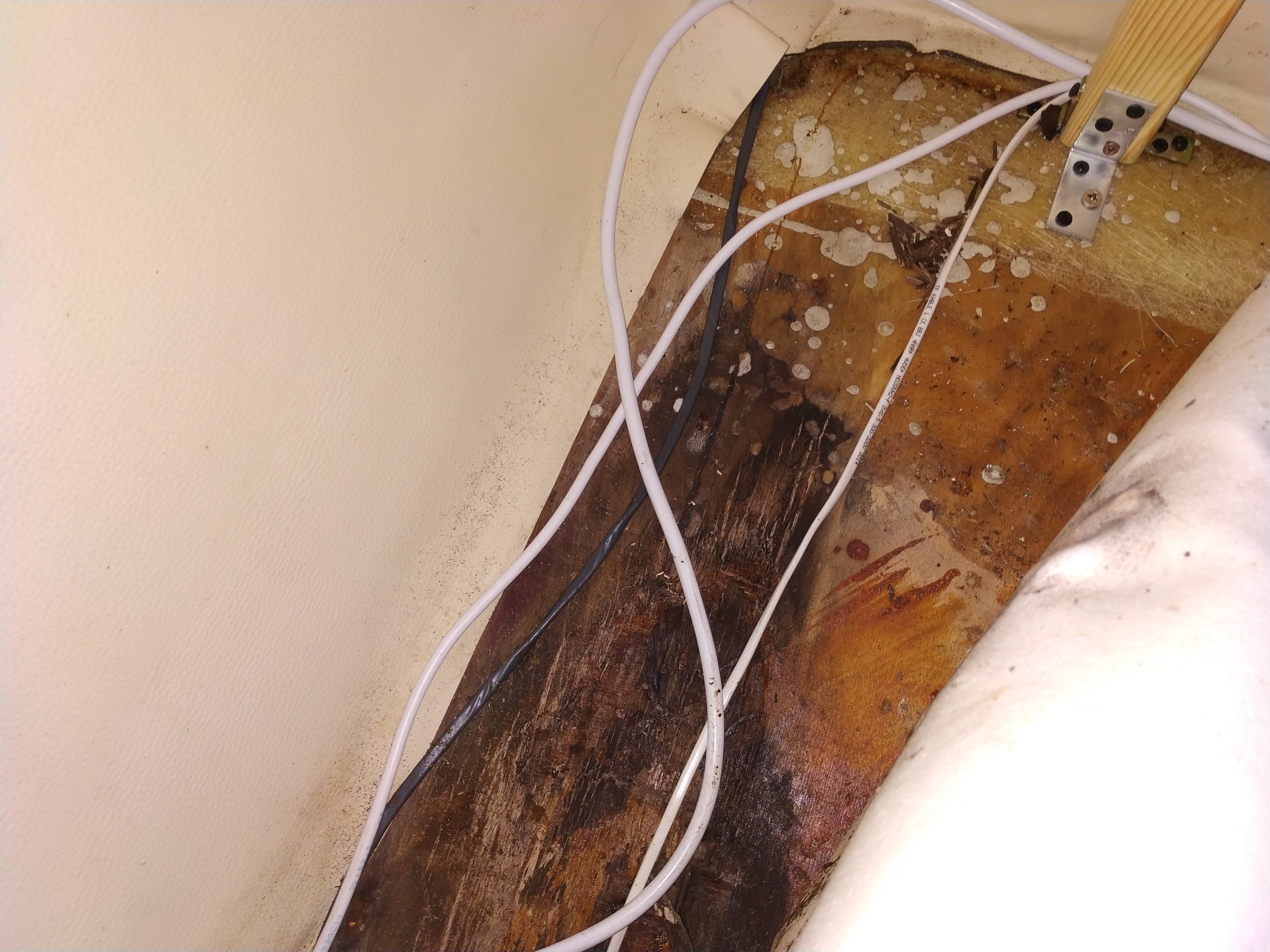

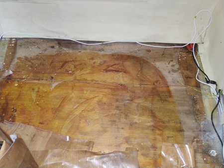

Dziękuję za rady. Jutro zerknę w okolice rzeczonej listwy alu nad oknem czy coś widać. Niestety tak jak się spodziewałem czego się nie dotknę w przyczepie to trzeba iść krok dalej. Dziś tylko godzinkę, ale udało się odkryć część podłogi pod tym oknem i koło drzwi. Wygląda na foto jak poniżej. Jak na 30 lat z plusem nie wygląda źle, ale w okolicy drzwi jest już miejscami czarno. Zastanawiałem się też dziś czy da się zerwać tą tapicerkę, zrobić izolację jak się należy, uszczelnić , wymienić podłogę i z powrotem przykleić tą tapicerkę...
Postautor: Murano » poniedziałek, 19 sie 2019, 23:53
Drzwi musisz zdjąć, rozebrać i prawdopodobnie dolnej ramki już nie ma.... Do tego przynajmniej uszczelnienie ramy drzwi dookoła a najlepiej demontaż, czyszczenie, wymiana wkrętów i ponowny montaż na solidnym uszczelniaczu.
szteker
Posty: 211
Rejestracja: sobota, 11 lis 2017, 12:02
Postautor: szteker » wtorek, 20 sie 2019, 17:37
Jeżeli chcesz zrobić żeby było dobrze to nie odpuszczaj niczego. Zdemontuj okna i wymień wkręty na nowe, koniecznie nierdzewne, daj dobry uszczelniacz (sikaflex lub soudal). Nie zostawiaj nic czarnego. Nowe ramki można wkleić na klej np. Mamut. Nawet jeśli teraz nie cieknie to za chwile zacznie. To samo tyczy się drzwi. Trzeba je ściągnąć, rozebrać na części pierwsze. Sprawdź drewniana ramkę. Jeśli zgniła to zrób nową. Uważaj na uszczelki bo nie da się dostać nowych. Jak ściągniesz to oczyść porządnie ramę. Montując nie żałuj uszczelniacza. Podsumowując. Jak coś zostawisz to będzie dziadostwo i szkoda każdej rzeczy, którą zrobiłeś. Jak chcesz coś odpuścić to lepiej odpuść całość. Tu nie ma miejsca na kompromisy.

Niestety ale podpisuję się pod tym obiema rencami ;) w większości przypadków to prawda.Jeśli chcesz przyczepę na lata to rób wszystko zgodnie ze sztuką bo będziesz do tego wracał...

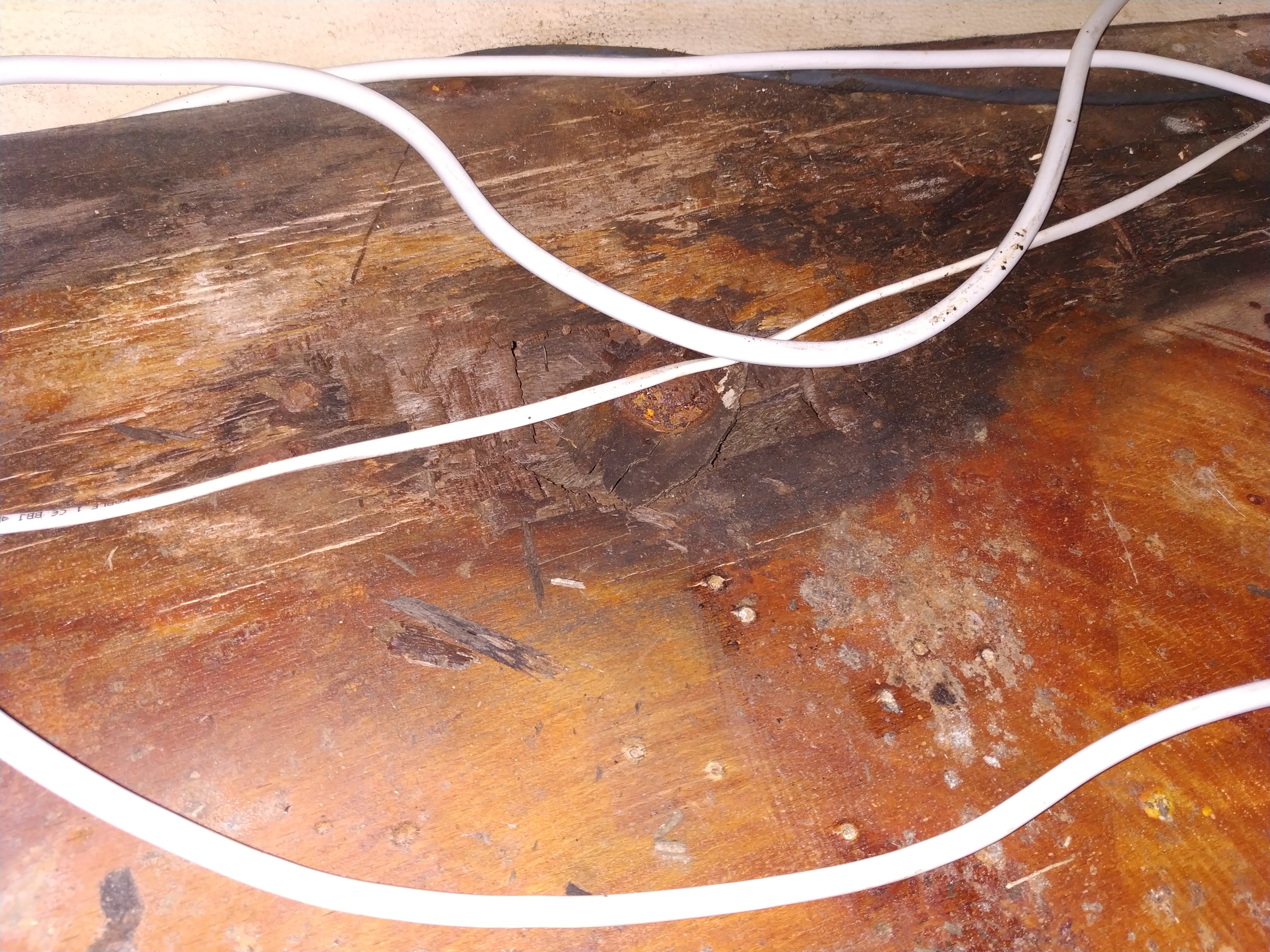

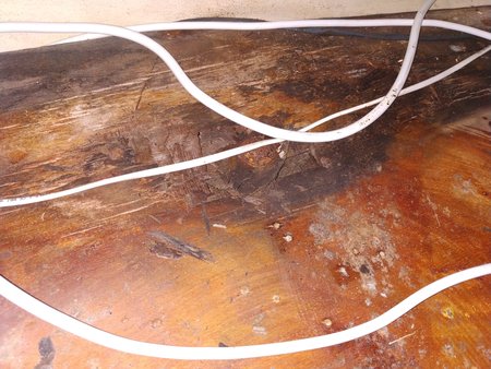

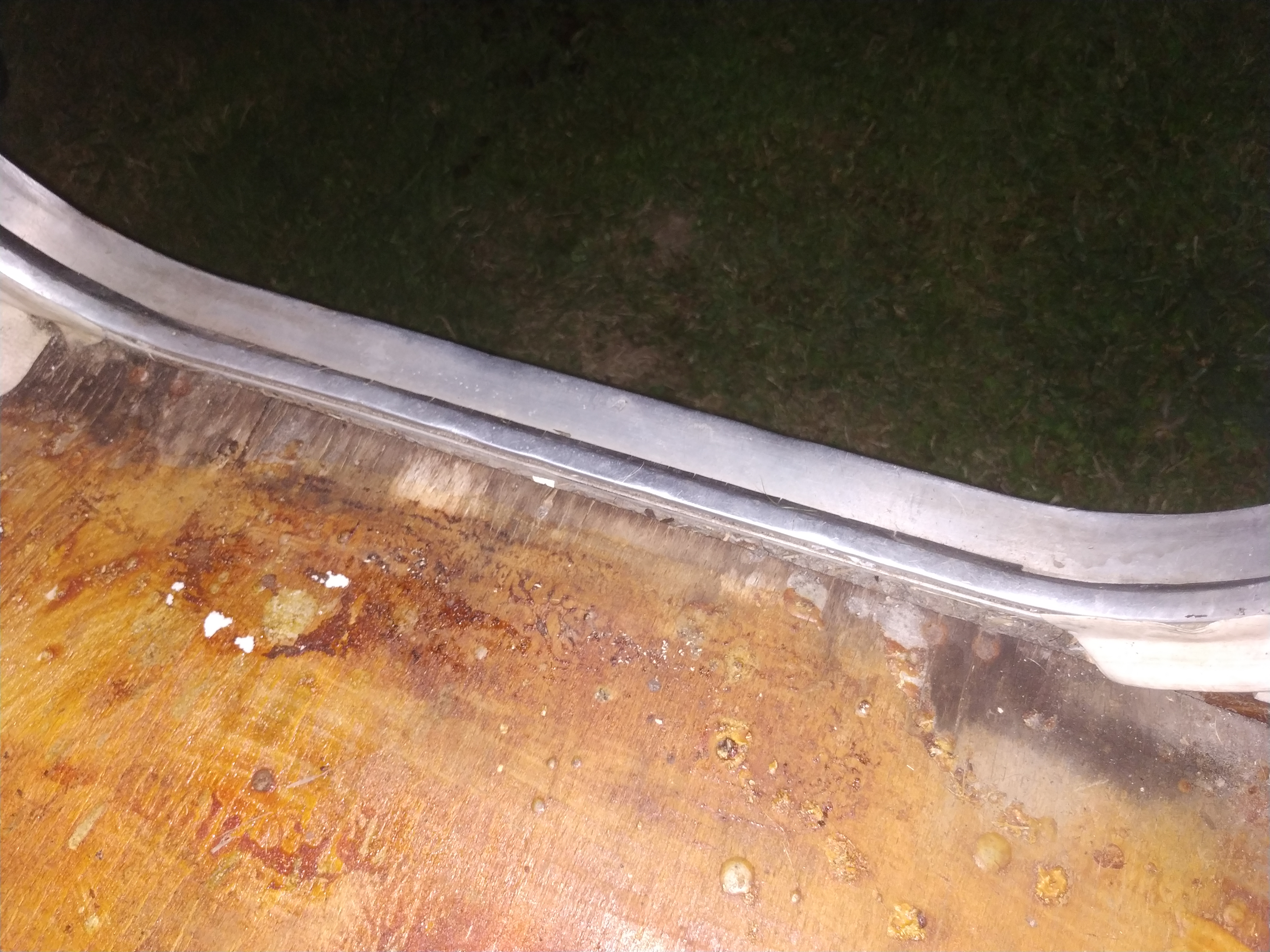

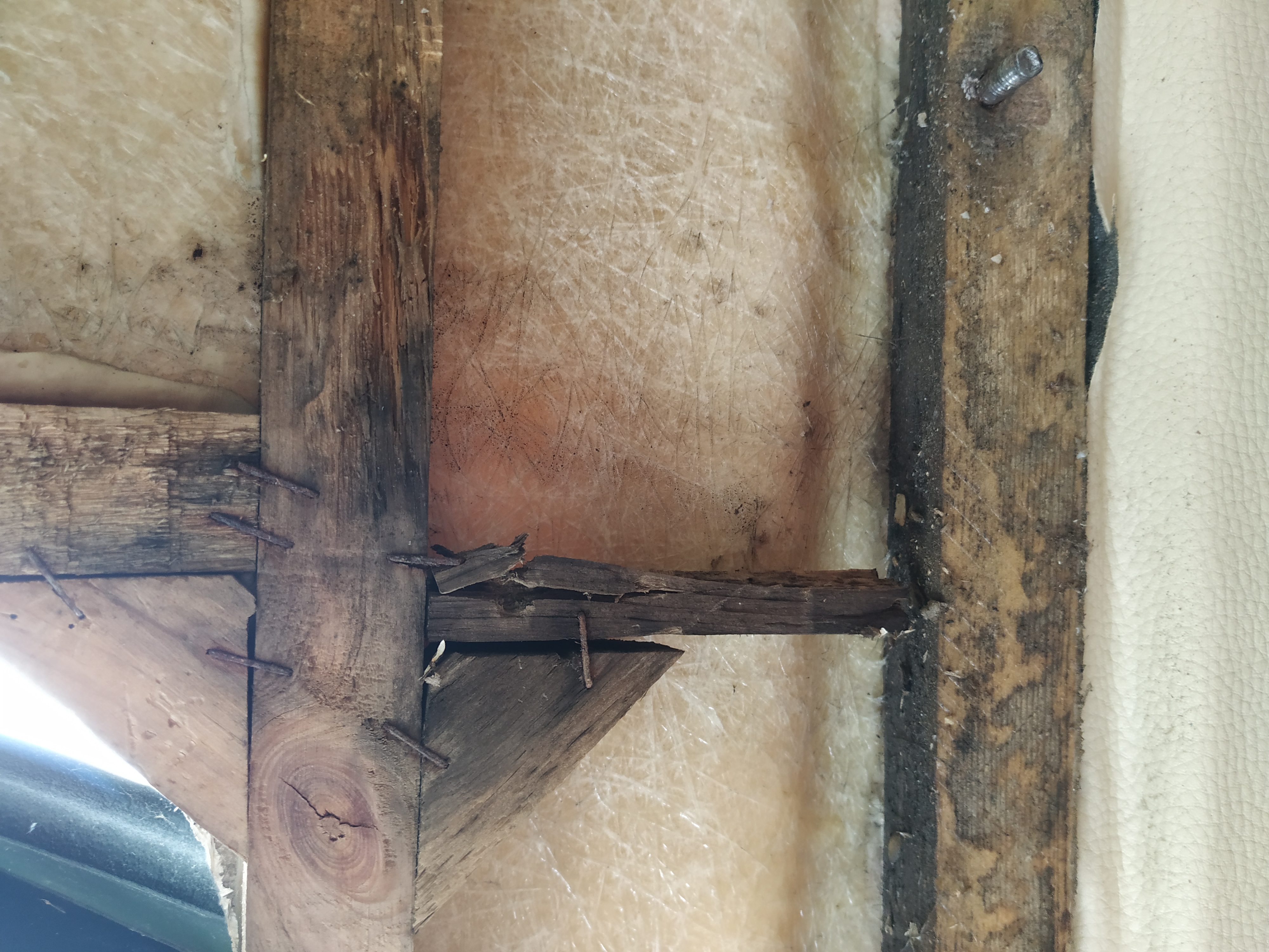

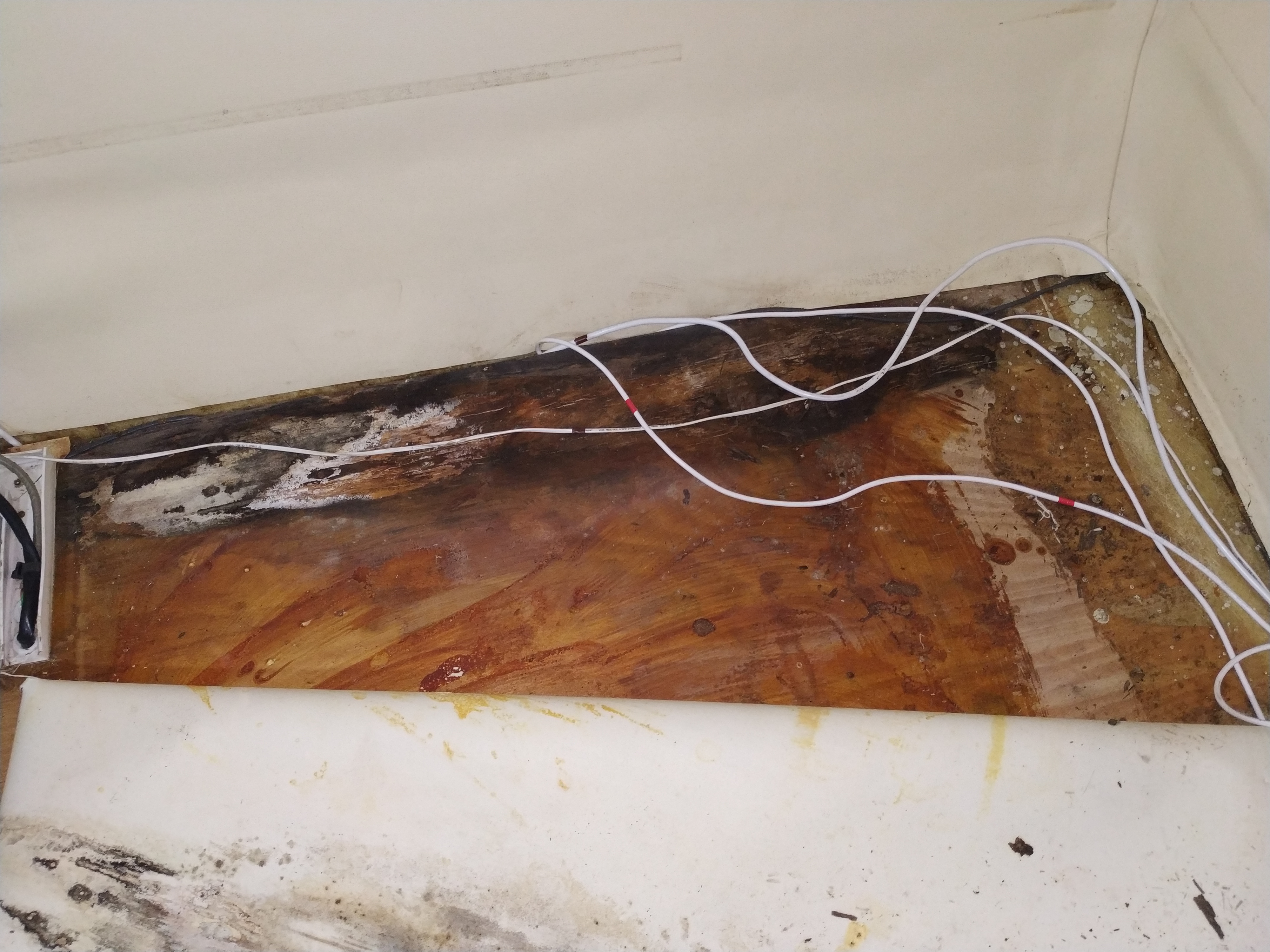

No i chyba zakończyło się "odświeżenie" :( Przewidywałem, że meble odświeżę w przeciągu tygodnia popołudniami po pracy, więc dałem sobie dwa tygodnie na zrobienie. Pilnuję domu teściów, którzy to zabrali nam dzieci na 2 tygodnie nad morze. I pomyślałem, że akurat idealnie się wstrzelę. Dziś rozebrałem konstrukcję poprzednika i dobrałem się do drugiego okna i podłogi. Niestety teraz to już tylko remont generalny. Co obrazują poniższe zdjęcia. Nie mam gdzie tego trzymać dłużej niż do powrotu teściów a pełnego remontu bez doświadczenia raczej nie zrobię do końca przyszłego tygodnia. Tak swobodnie liczę, żeby zrobić porządnie to trzeba poświęcić pewnie ze trzy miesiące popołudniami. Jak ma być po łebkach to zdecydowanie nie dla mnie. Właśnie wróciłem z przyczepki i oznajmiłem piękniejszej połówce co i jak. Pierwsze hasło nie ma gdzie trzymać i nie ma tyle czasu - złóż i sprzedaj. Tylko po co składać jak i tak do remontu. A poza tym nie po to rozbierałem kilka dni, żeby teraz składać. Ręce mi opadły i nie wiem co dalej z tym robić...
