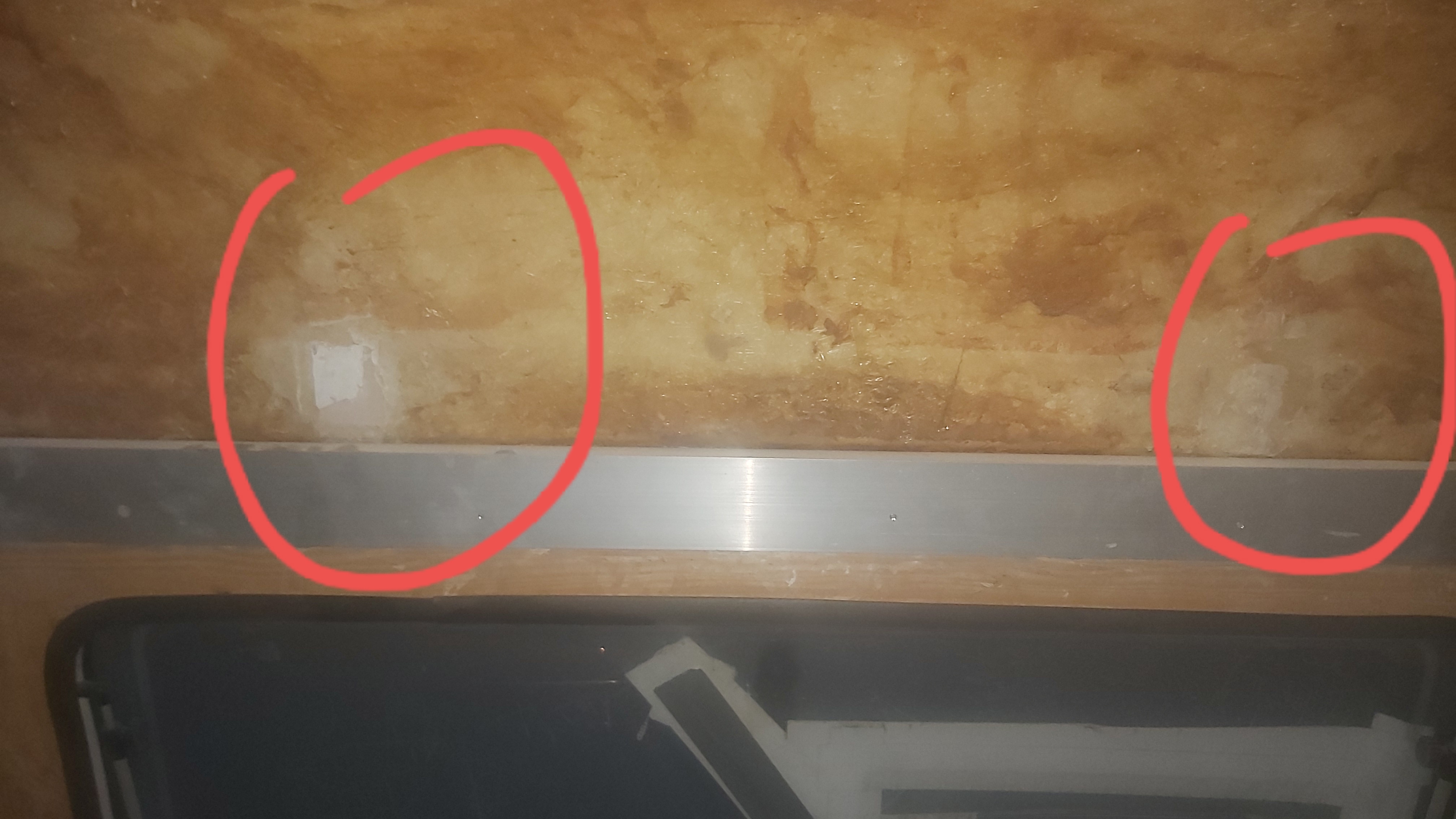

Czy coś było przyklejone do laminatu nad tylnym oknem w miejscu białych kwadratów?
Takie same ślady były w rogach na obu końcach przyczepy gdzie półki wiszące stykają się z bocznymi ścianami. Zakładam, że to było górne mocowanie tylnej półki.
Poprzedni właściciel usunął mocowania półek wiszących i teraz muszę kombinować z nowym.
