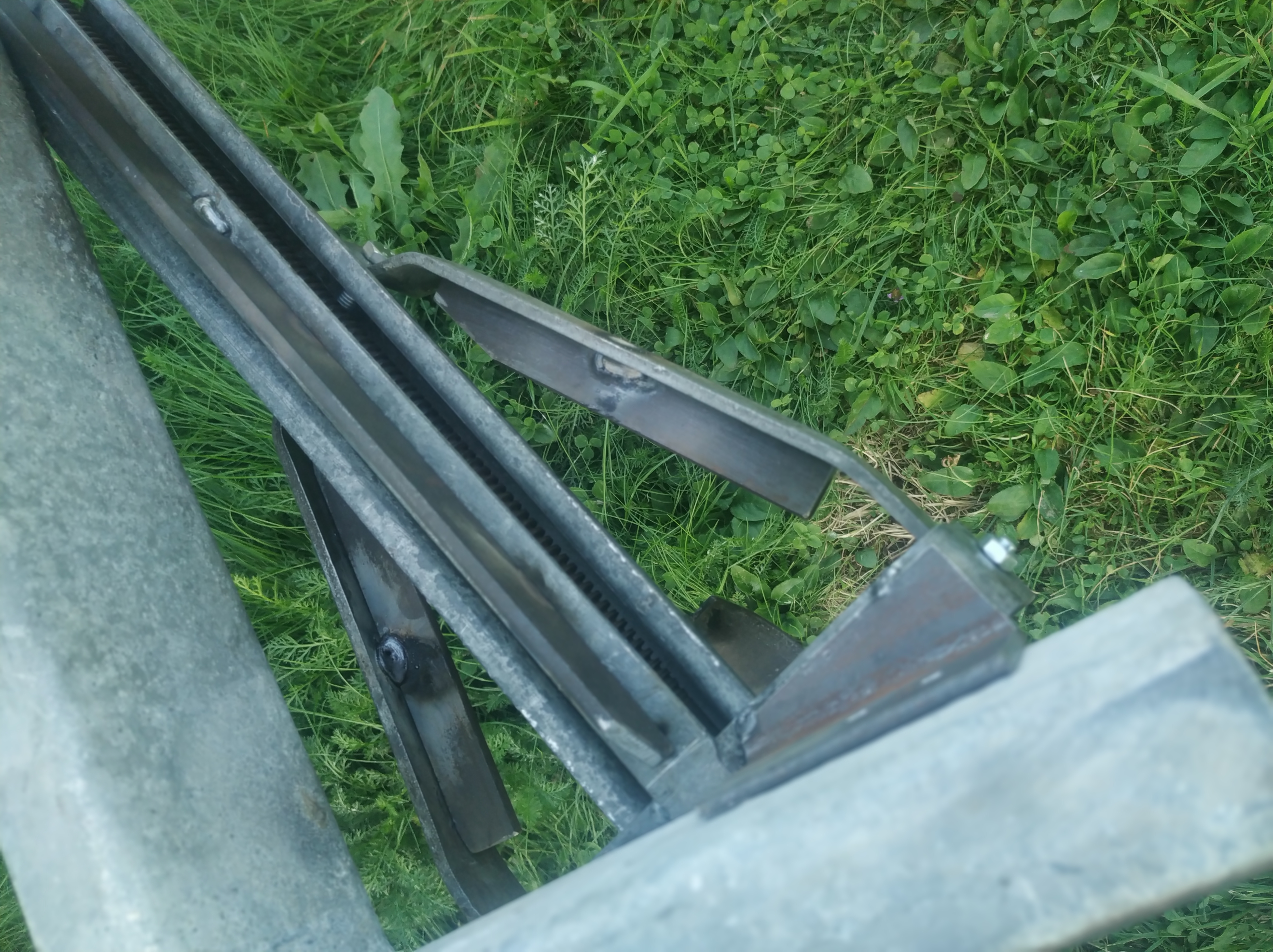

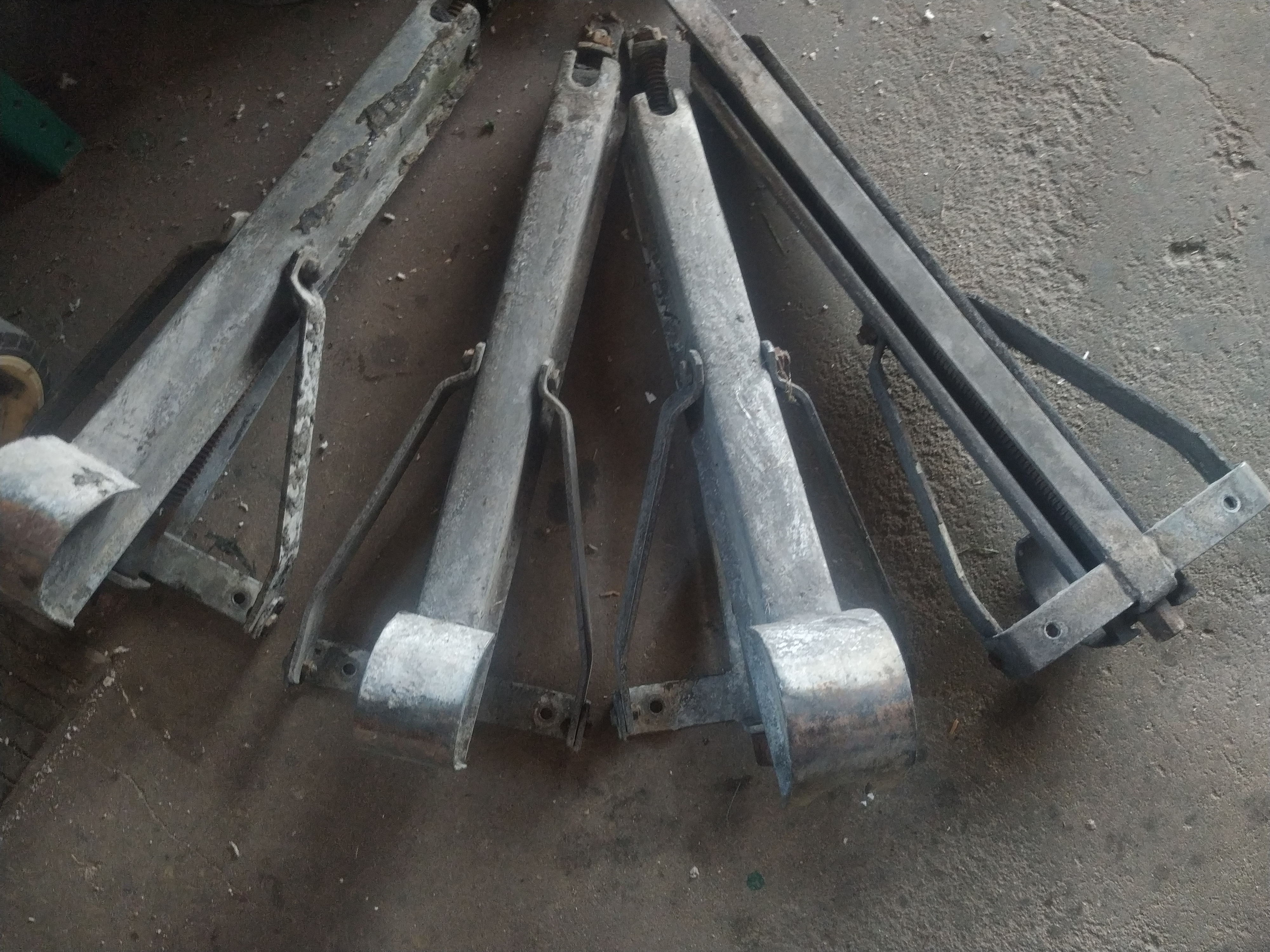

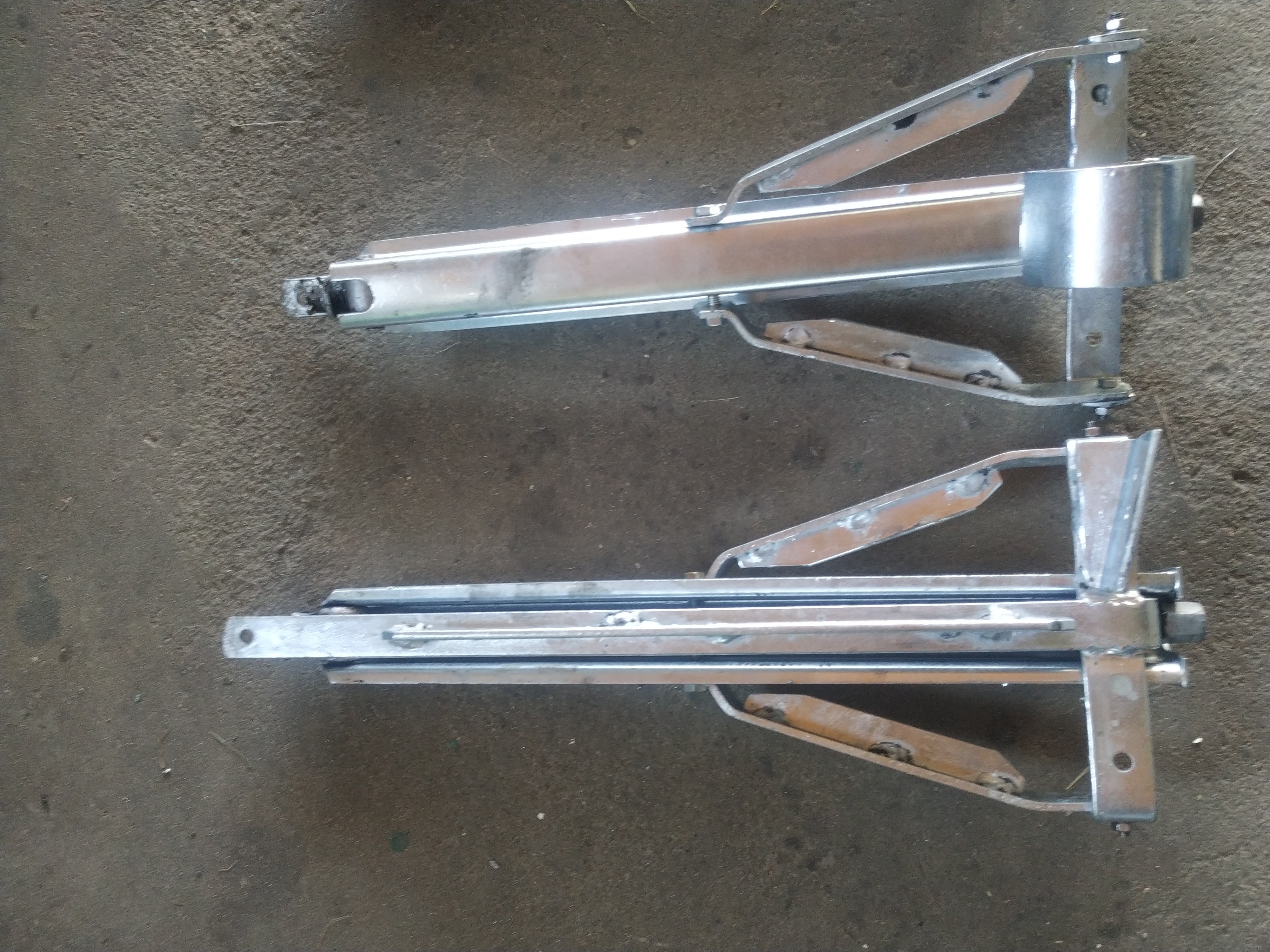

W zeszłym tygodniu zakupiłem okazyjnie komplet podpór w niezłym stanie. Stwierdziłem, że i tak będzie spawane "do skosa", więc szkoda wydawać na nowe 6 stówek.
Dziś Teściu zaprezentował przygotowaną podporę do mojej akceptacji i ostatecznego spawania a potem być może ocynku. Rozpatrywaliśmy wszystkie opcje ustawienia pod kątem i do tego wzmocnienia - wyszło jak poniżej na foto.

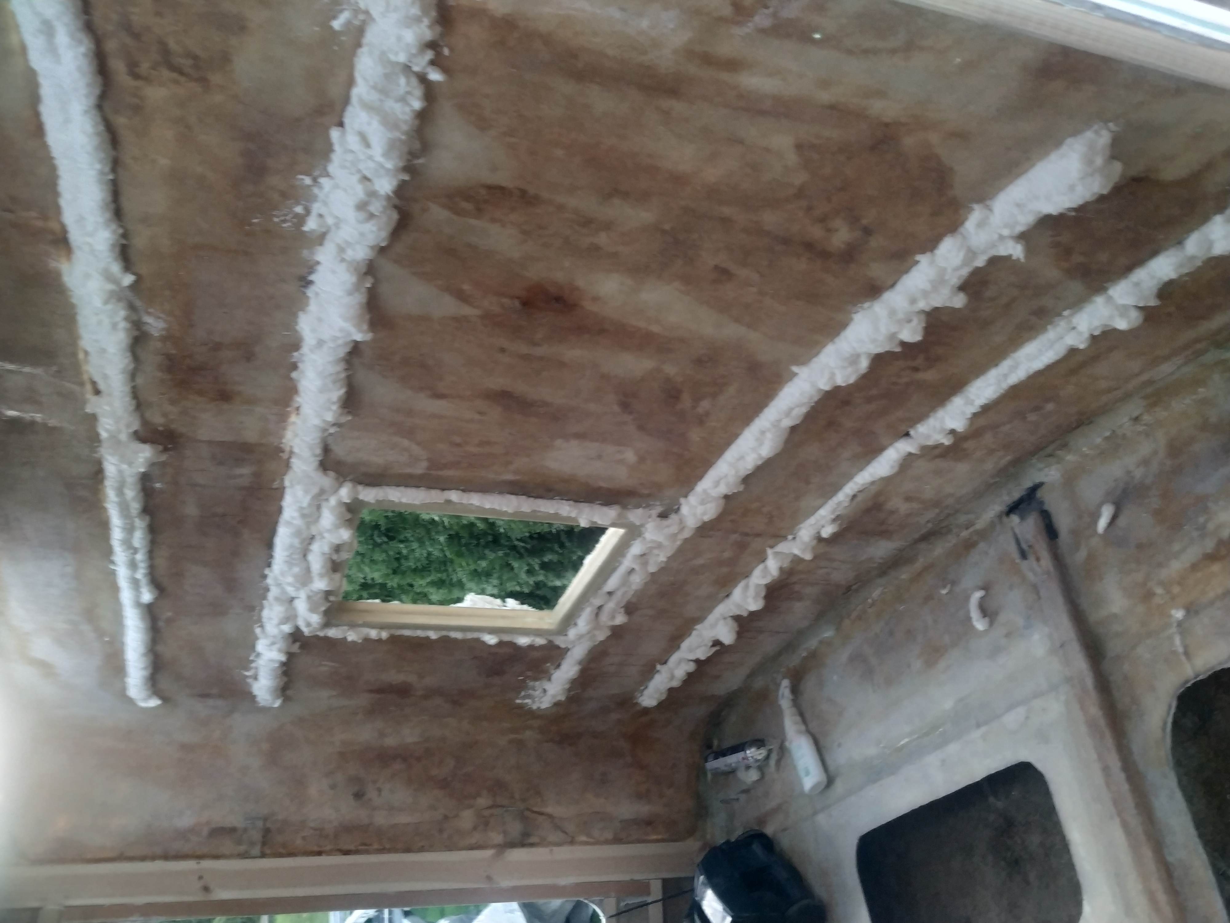

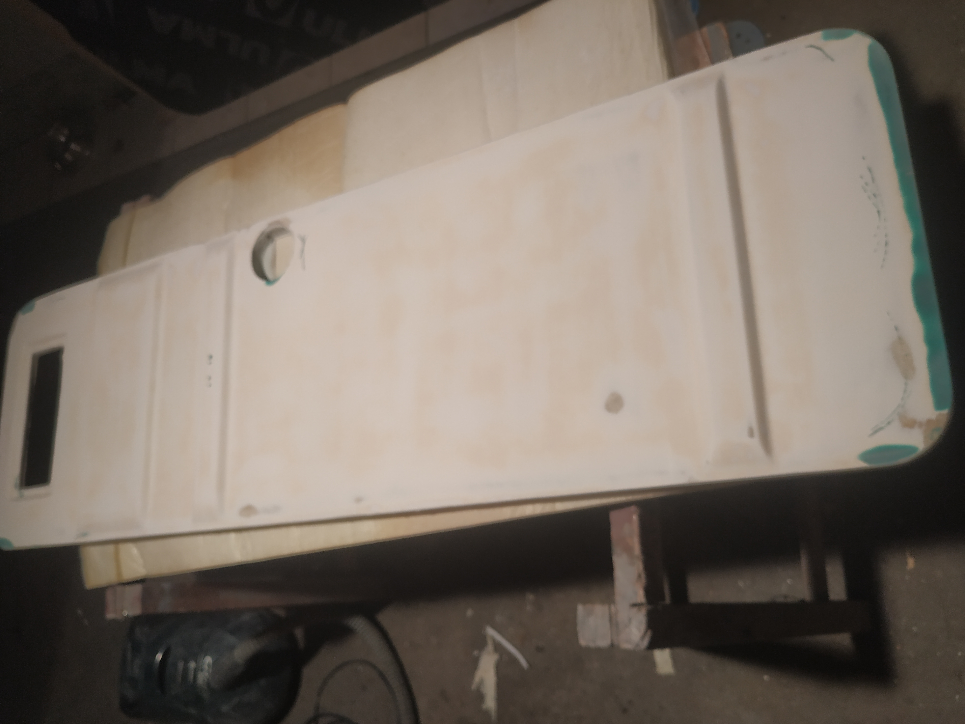

50x50 pod Fiamme w dachu już zalaminowane i dziś wypiankowane coby kształu nadać przed laminowaniem ostatecznym i szpachlowaniem. Czyli na to jeszcze pójdą 2-3 warstwy i finał.
Pianka poszła też na wręgi dachowe - świeżo kładziona się nie chciała trzymać i pewnie lepiej było by użyć kleju w piance, ale jest jak jest. Jutro do weryfikacji jak wypełnione i do obcięcia nadmiar.
Po zmroku jeszcze w garażu Teścia chwila szlifowania, wypełnionych pianką i sklejonych już drzwi + szpachla na rozszlifowane pajączki.

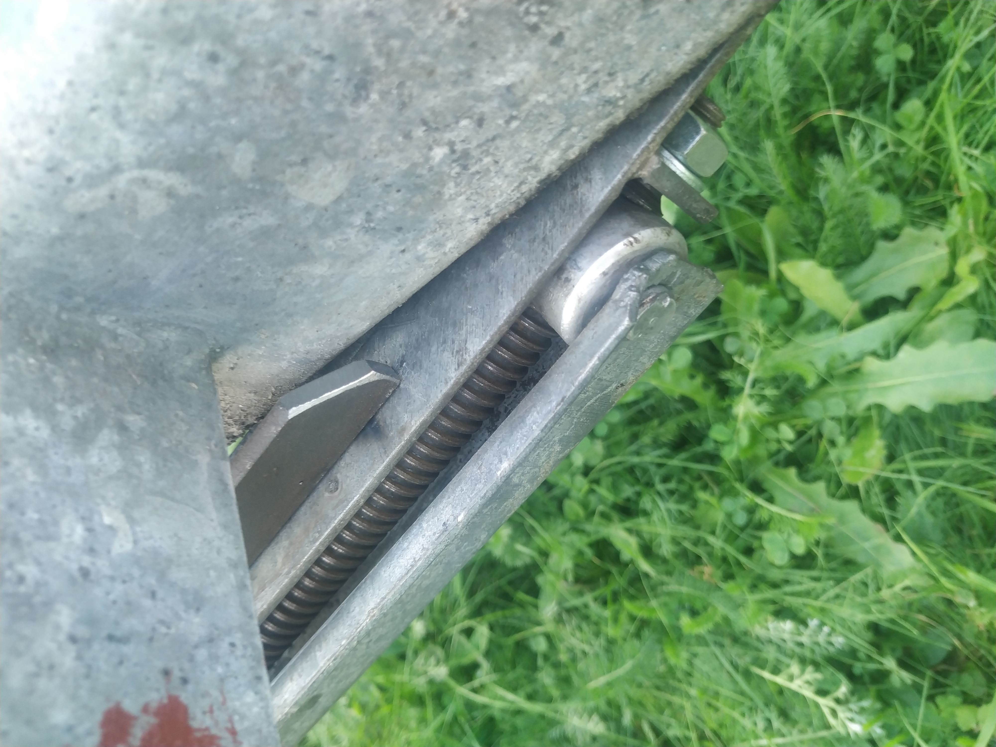

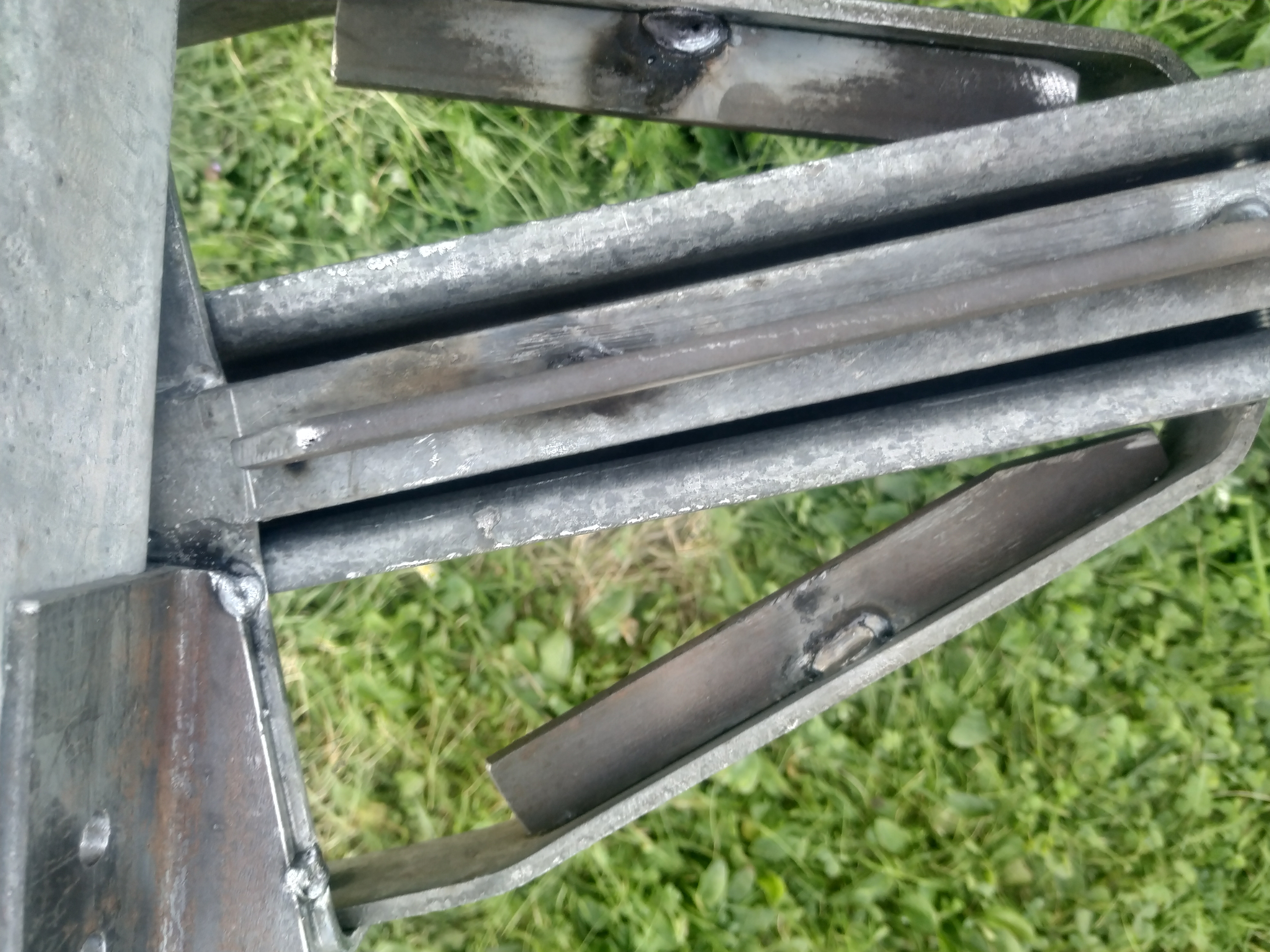

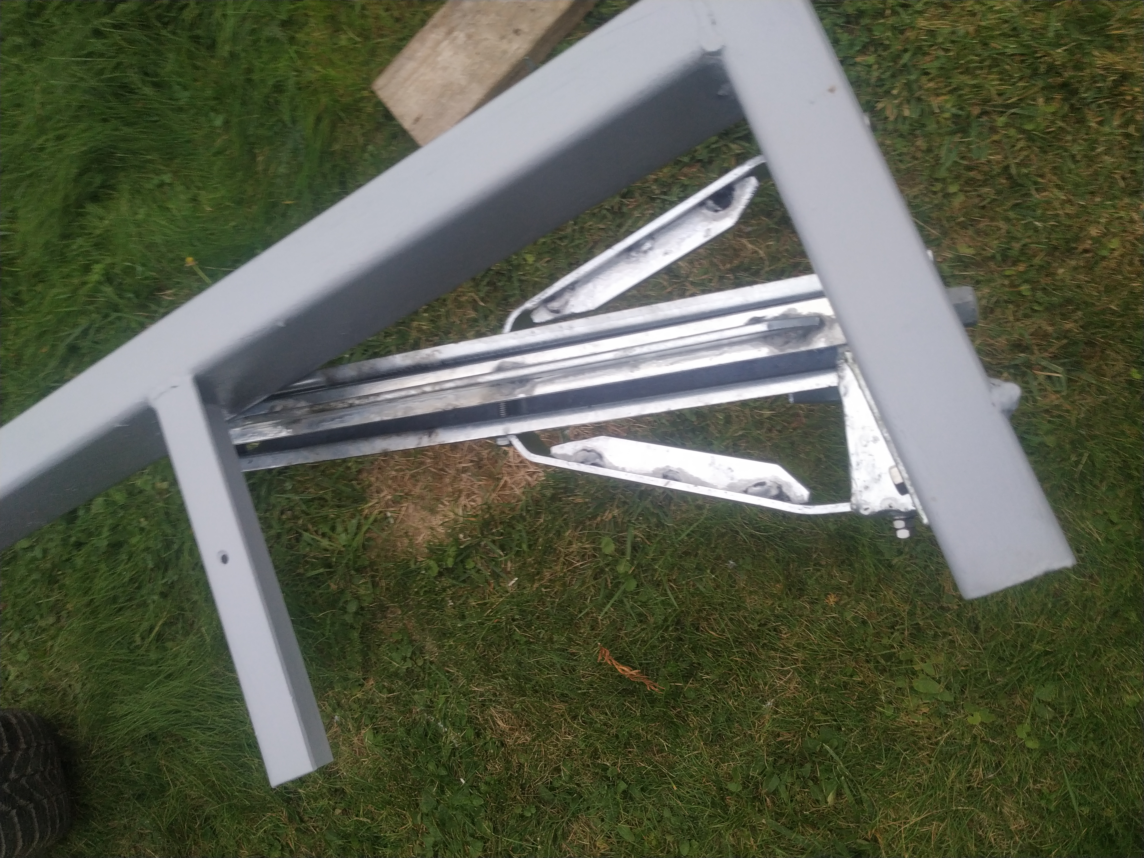

SO...N126 pisze:Dziś Teściu zaprezentował przygotowaną podporę do mojej akceptacji i ostatecznego spawania a potem być może ocynku. Rozpatrywaliśmy wszystkie opcje ustawienia pod kątem i do tego wzmocnienia - wyszło jak poniżej na foto..

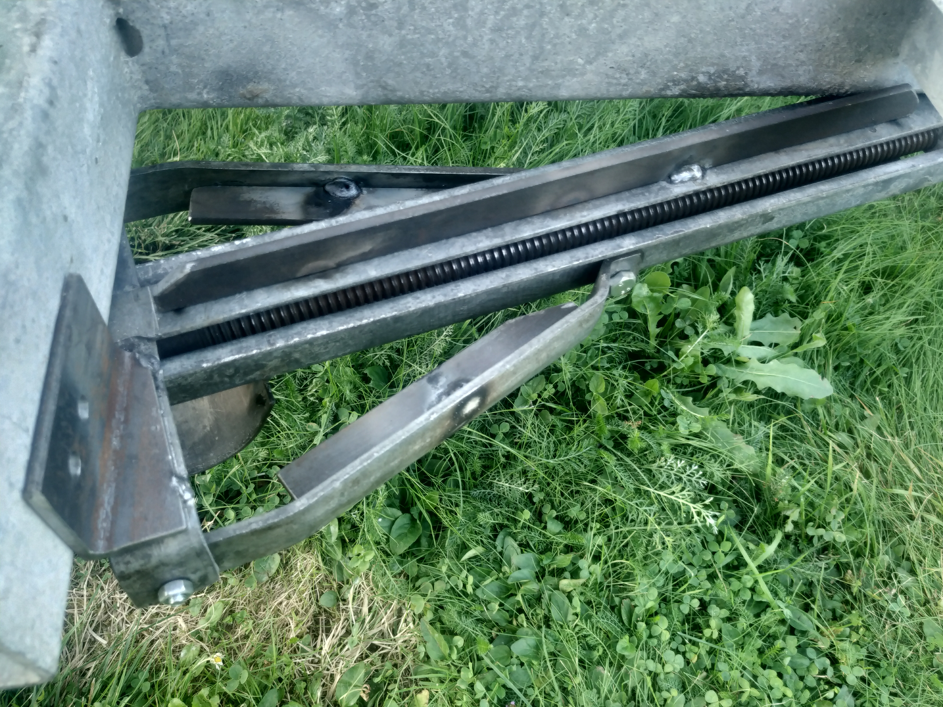

Widzę, że podpory przerobiłeś prawie identycznie jak ja
 Sprawują się doskonale.
 Sprawują się doskonale.- SO...N126

Re: Odświeżenie N126N by SoCool
Jako, że odkryłeś "kradzież" pomysłu to przyznaję się, że przeglądając chyba wszystkie wątki z podporami natrafiłem również na Twoje zdjęcia i po długich przemyśleniach oraz konsultacjach wyszło jak na foto powyżej. Dziękuję za inspirację. U mnie różnica zamiast profilu poszedł płaskownik na pionowo i wzmocnienia do ramion, zapobiegające wyginaniu. Być może uda się jeszcze ocynkować całość podpór ogniowo przed złożeniem i na koniec czekają już śrubki z nierdzewki.

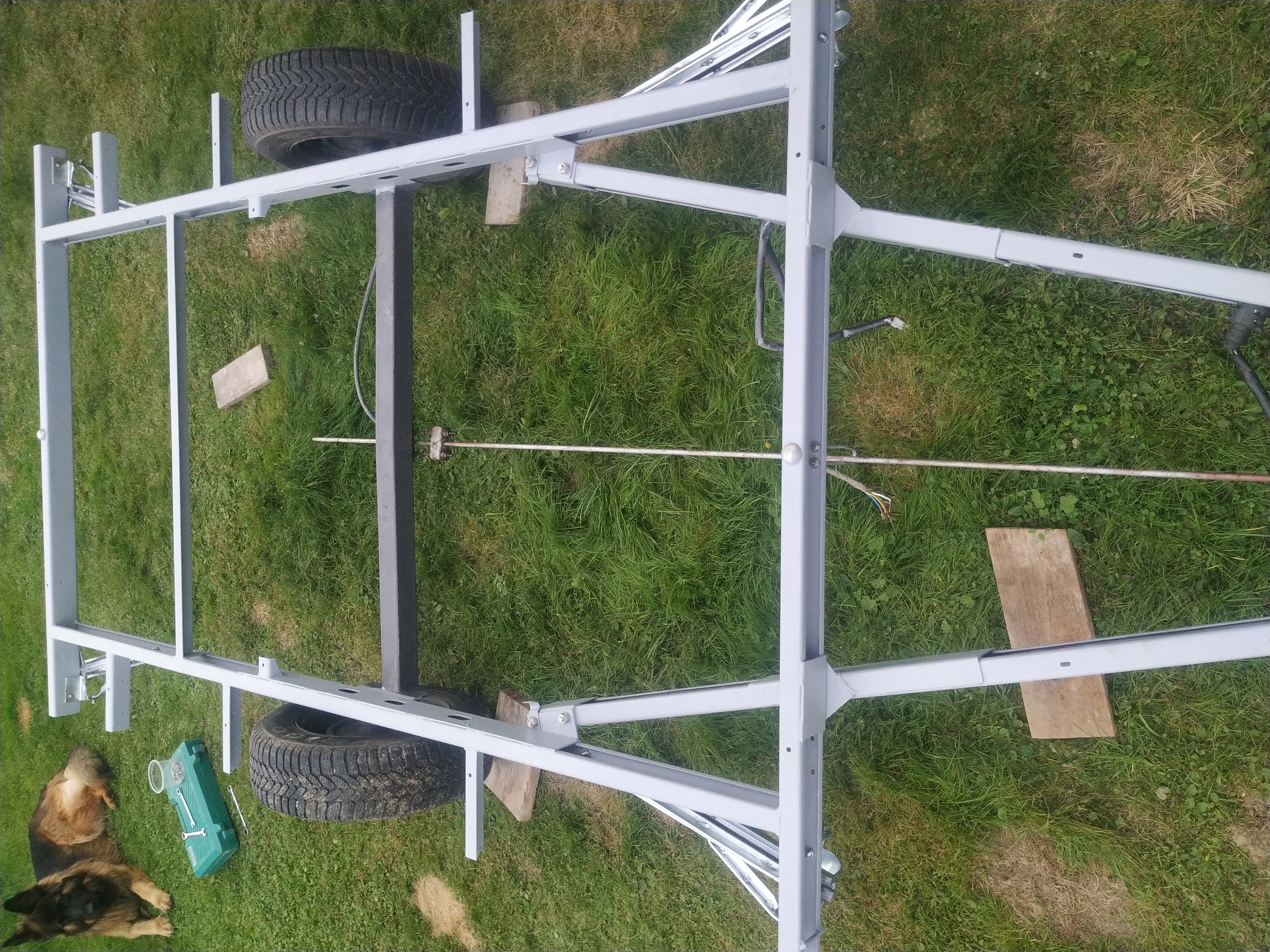

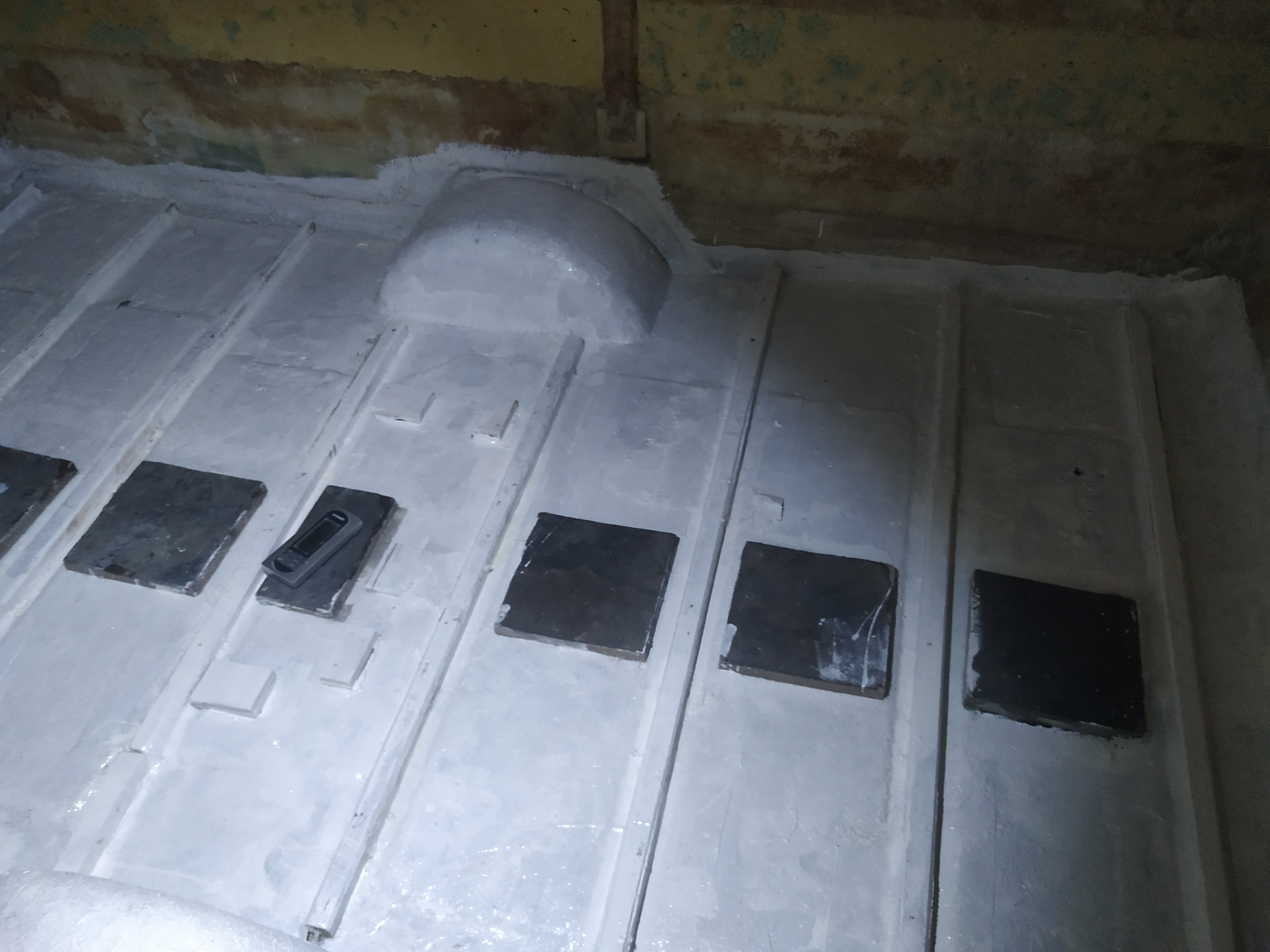

Pogoda nie rozpieszcza, ale remont trwa. Skorupka wróciła na ramę wraz z "nowymi" podporami po kątem - śliczne błyszczące bo ocynkowane. Długo szukałem w okolicy Krk ocynkowni bo mówili, że od 100kg biorą się za robotę, albo płatne jak za 100kg i robią drobnicę -trochę słabo. Znalazłem wreszcie w samym Krakowie ocynkownię ogniową i 4 podpory wyszły mnie 42pln za ocynk. Obyło się bez piaskowania bo tak ustalone z majstrem. Teraz pewnie zrobił bym piaskowanie bo nie wszędzie przy spawach jest wytrawione. Generalnie efekt jest dobry i zabezpieczenie prawidłowe - jestem zadowolony
Ramy nie było potrzeby cynkować od nowa bo i koszt nie mały (około 300-400pln netto za ocynk + piaskowanie + transport do ocynkowni+ transport do piaskowania i robi się pewnie ze 6-8 stówek), a cała zdrowa była. Jedynie stary ocynk nie błyszczał już jak kiedyś, więc zdecydowałem żeby pociągnąć go farbką na powierzchnie ocynkowane. Padło na farbę Rafil Radach od polskiego producenta. Efekt oczekiwany osiągnięty czyli rama odświeżona i estetyka na odpowiednim poziomie.

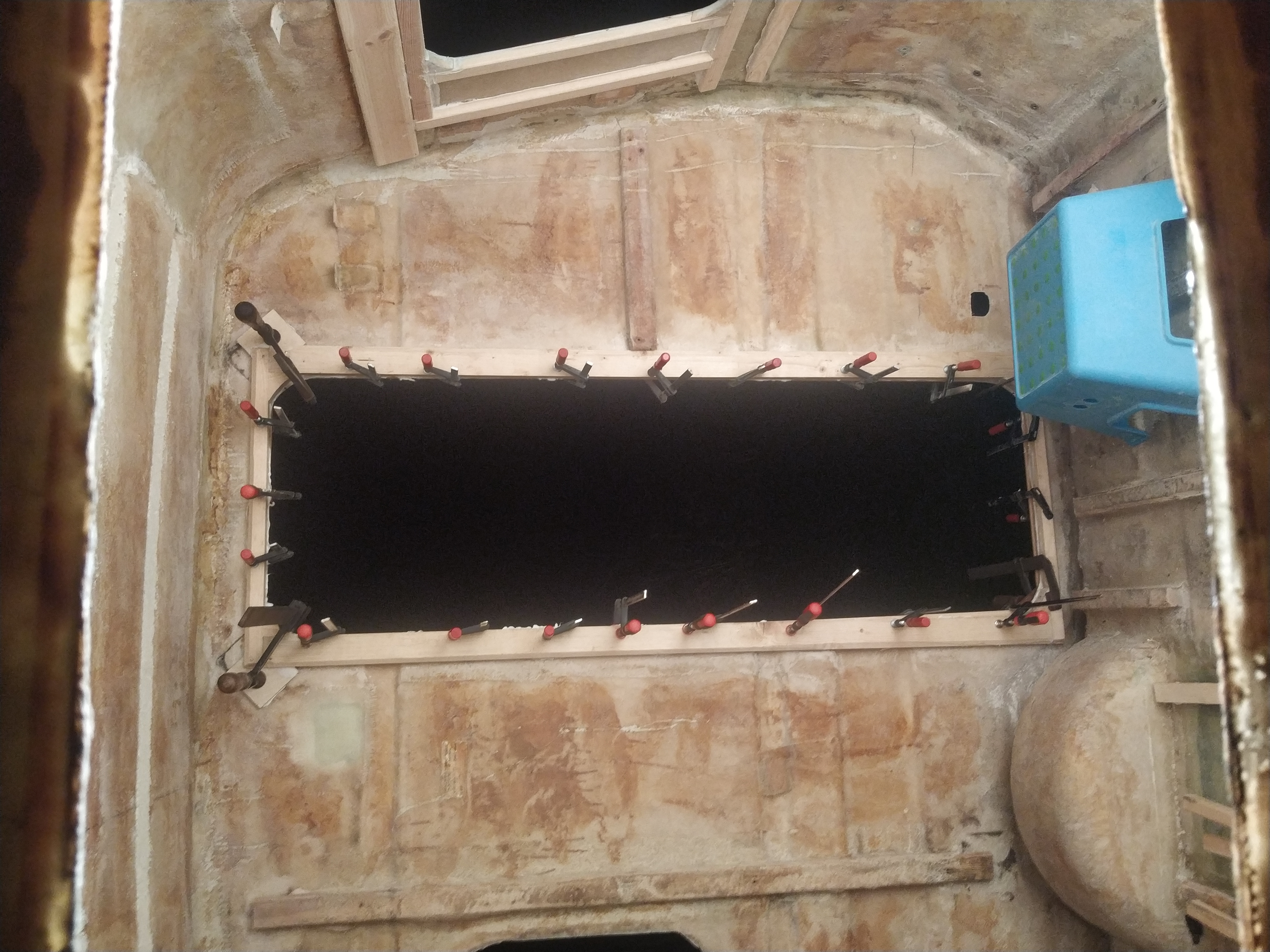

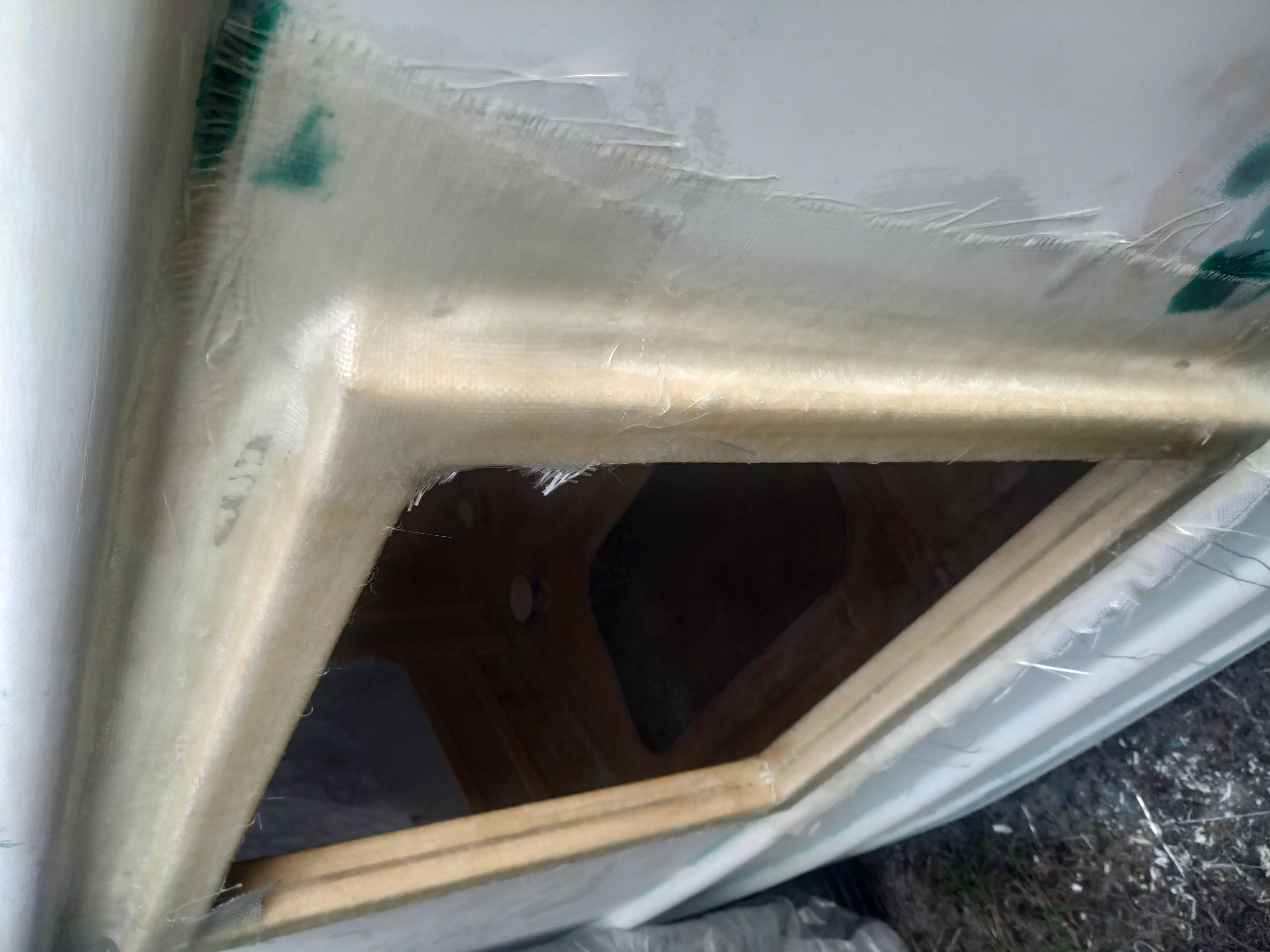

Wklejona nowa ramka drzwi usztywniła całość i można znów szlifować Ramkę drzwi będę jeszcze laminował właściwie całą w koło. Zastanawiam się czy laminować również listwy przy oknach? Czy może impregnować? A może zostawić jak jest?

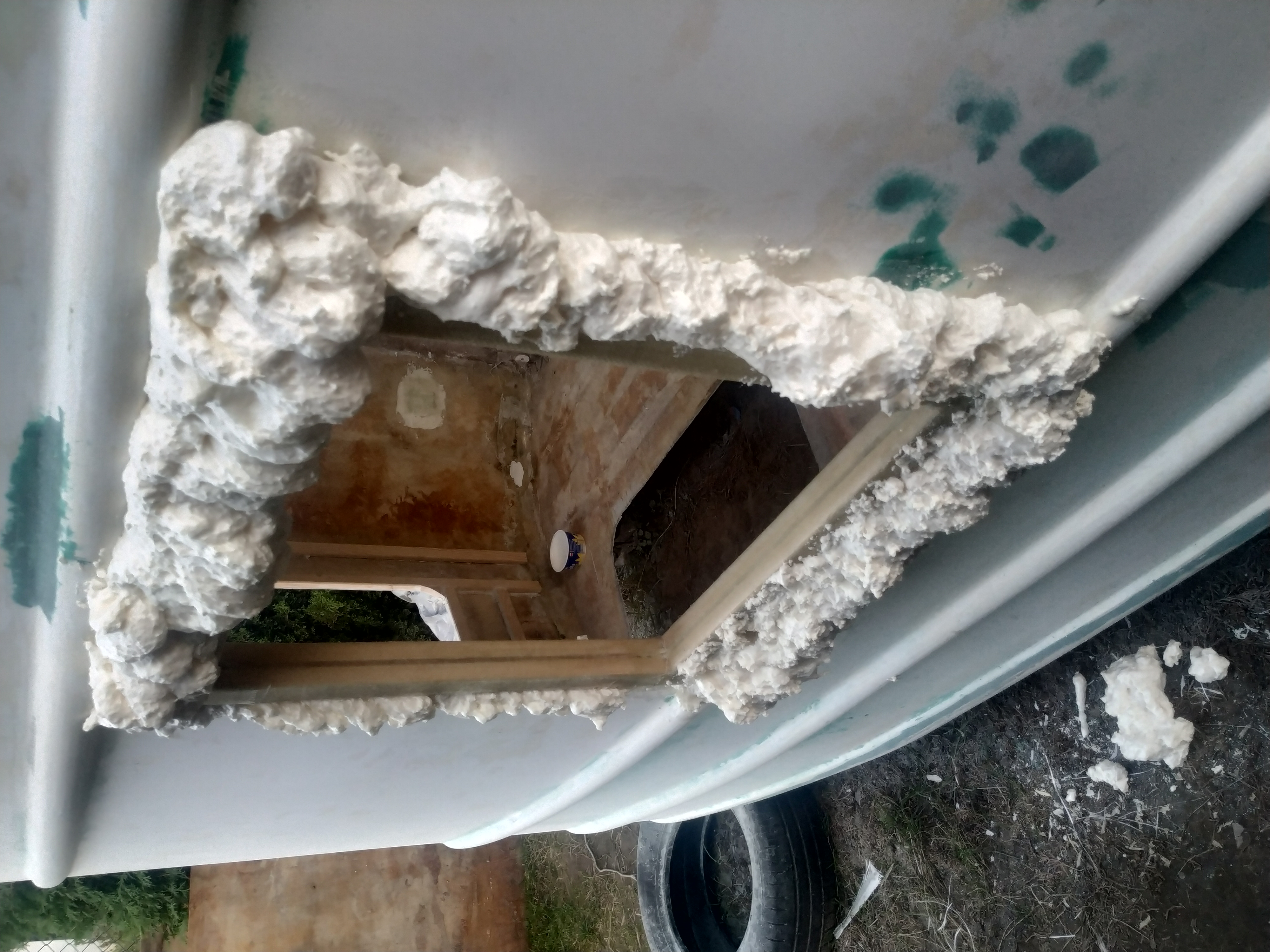

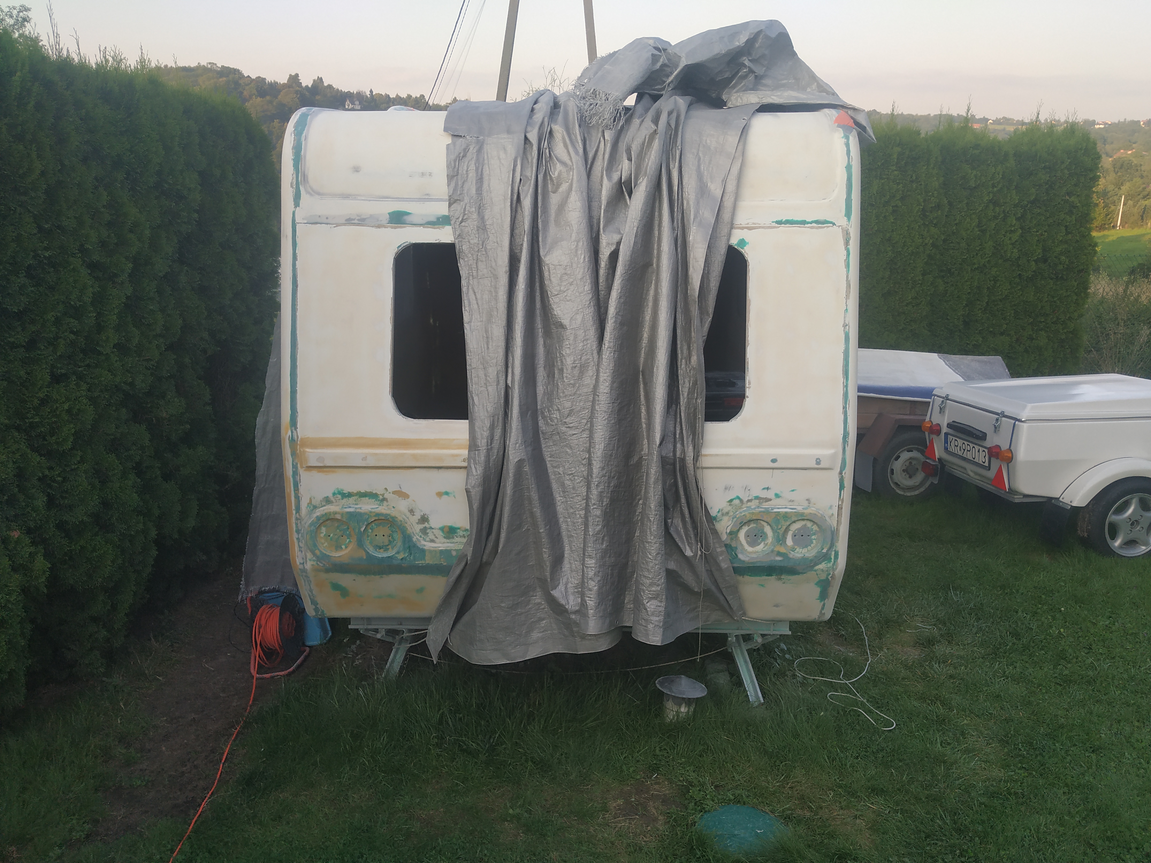

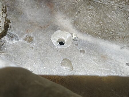

Jak skutecznie zabezpieczyć przyczepkę na czas remontu podczas "wilgotnych dni"? Pytam bo wczoraj jak dotarłem po kilku dniach przerwy to przyczepka w środku mokra Czyli w kanałach przy podłodze stała woda. Przypomniałem sobie, że przecie tam są otworki do ponownego nawiercenia po reanimacji spodu i cała woda wypłynęła. Przyczepka stoi pod plandeką i raczej jest ona szczelna bo nowa. Właściwie to nie mam pewności skąd wzięła się woda? Czy po prostu skrapla się od wewnętrznej strony plandeki i poprzez otwory okienne płynie do środka? Może tak być bo listwy delikatnie wilgotne były jak odkryłem "powódź". Nakleiłem jeszcze folie na okna otwierane czyli zabezpieczyłem podwójnie - zobaczymy czy pomoże...
 Ramkę drzwi będę jeszcze laminował właściwie całą w koło. Zastanawiam się czy laminować również listwy przy oknach? Czy może impregnować? A może zostawić jak jest?Jak skutecznie zabezpieczyć przyczepkę na czas remontu podczas "wilgotnych dni"? Pytam bo wczoraj jak dotarłem po kilku dniach przerwy to przyczepka w środku mokra
 Czyli w kanałach przy podłodze stała woda. Przypomniałem sobie, że przecie tam są otworki do ponownego nawiercenia po reanimacji spodu i cała woda wypłynęła. Przyczepka stoi pod plandeką i raczej jest ona szczelna bo nowa. Właściwie to nie mam pewności skąd wzięła się woda? Czy po prostu skrapla się od wewnętrznej strony plandeki i poprzez otwory okienne płynie do środka? Może tak być bo listwy delikatnie wilgotne były jak odkryłem "powódź". Nakleiłem jeszcze folie na okna otwierane czyli zabezpieczyłem podwójnie - zobaczymy czy pomoże...- SO...N126

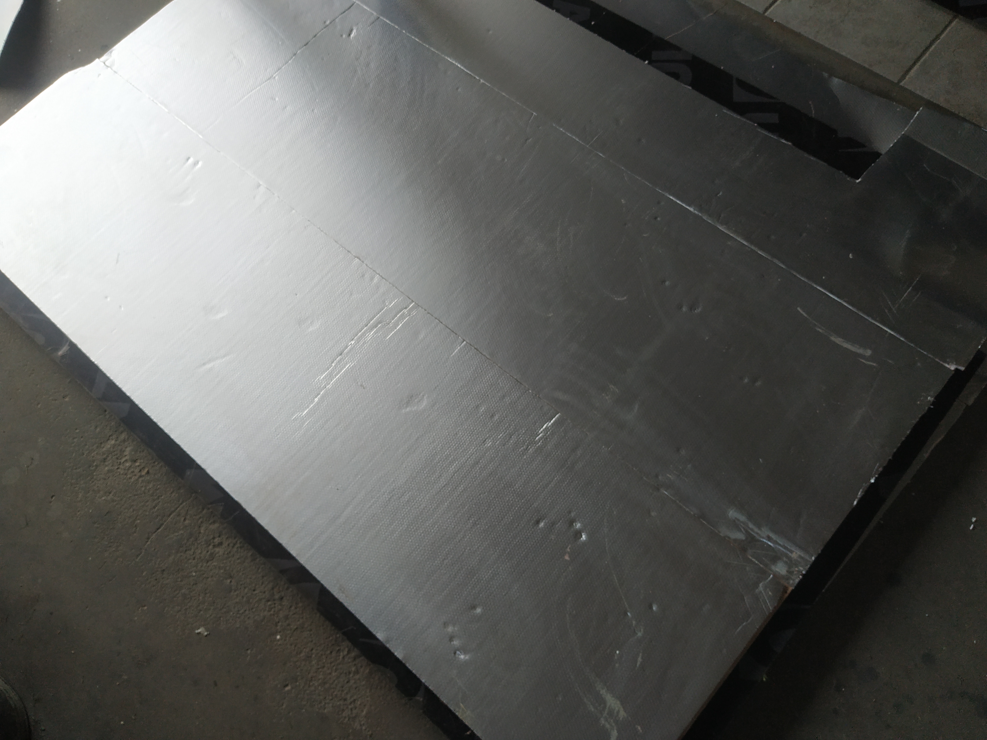

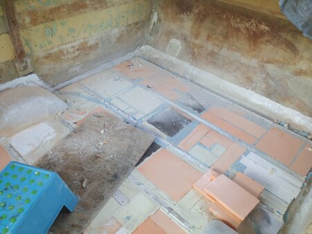

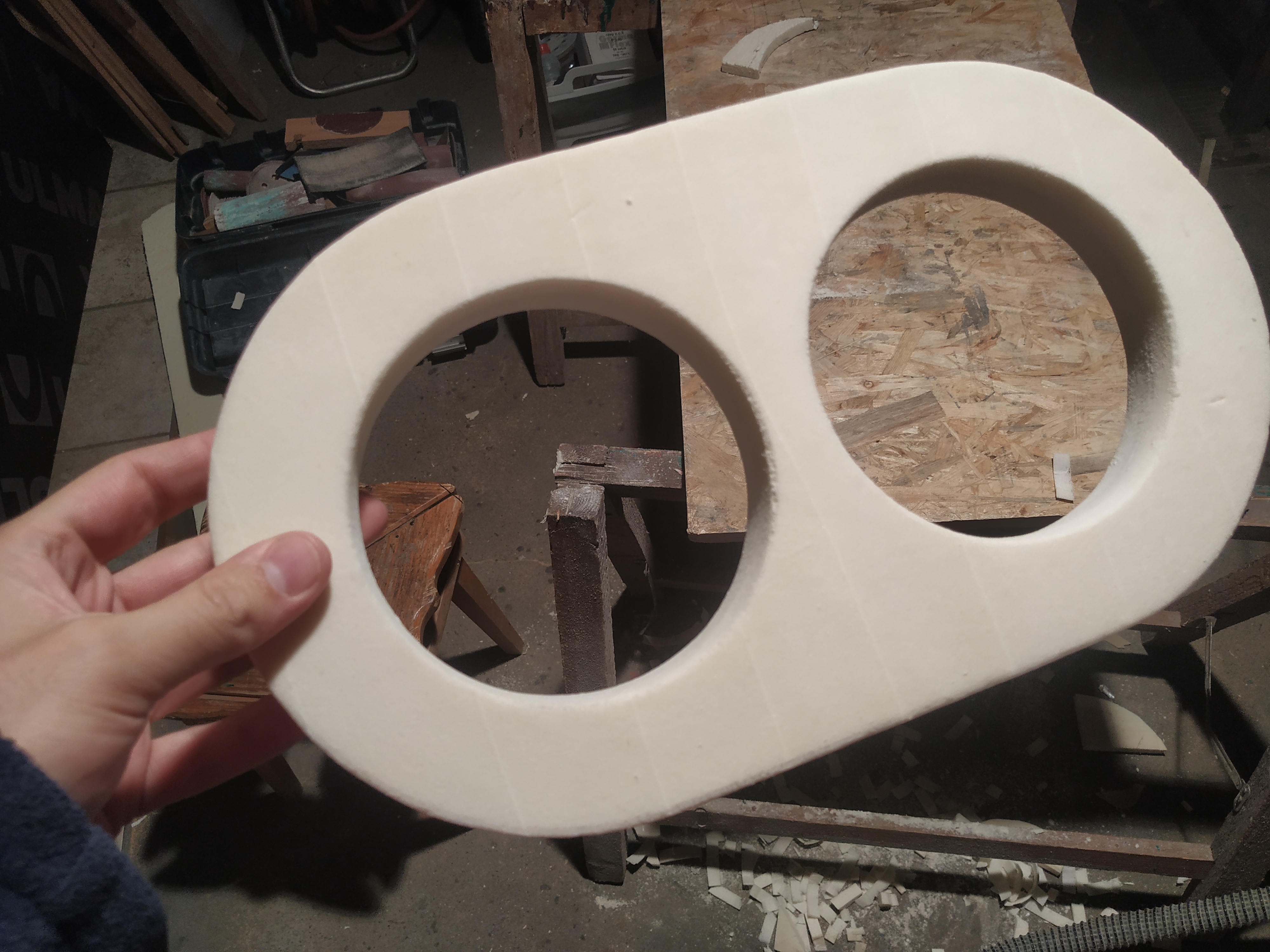

Tyłkowe mody w modzie, więc i u mnie są plany a właściwie realizacja już od dłuższego czasu. Zasugerowałem się, że styrodur jest fajowy w obróbce i lekki, więc po wyszlifowaniu i naklejeniu na skorupkę polaminowałem czym prędzej żywicą poliestrową - czar prysł i cała włożona praca zaczęła parować w kosmos. W głowie miałem mnóstwo magicznych słów na cały remont i wykonaną pracę, ale potem wieczorkiem doczytałem https://fanklub-niewiadowek.com/forum/v ... ur#p165038 i już mogłem zaklinać tylko siebie.

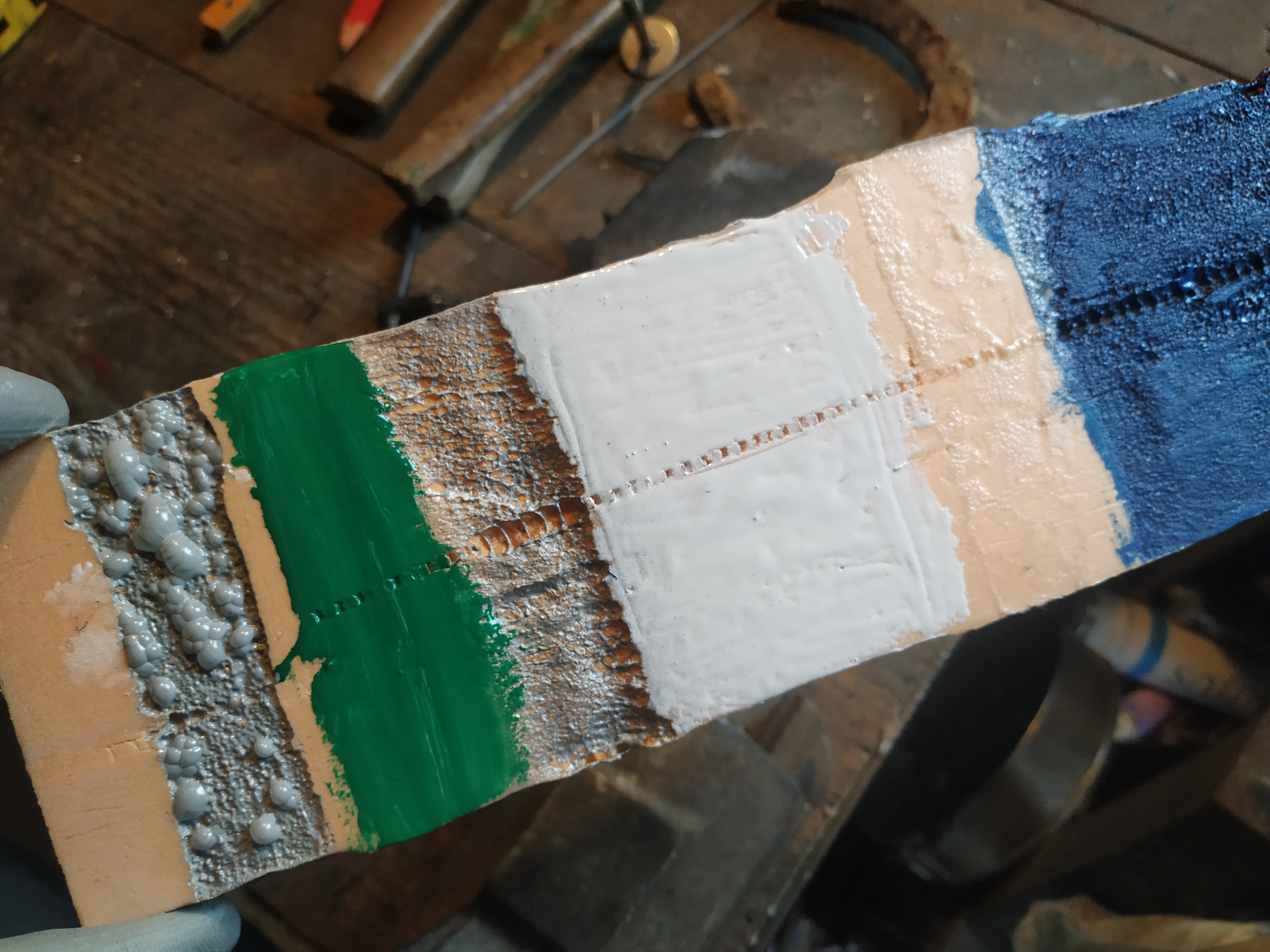

Jako, że miałem resztę płyty styroduru to stwierdziłem, że zrobię próby czym odizolować z dostępnych w garażu materiałów coby sytuacja się nie powtórzyła. Niestety lakiery, farby, podkłady nie nadają się do tego celu bo albo same rozpuszczają albo po nałożeniu żywicy wchodzą w reakcję i styrodur znika.
Możliwych rozwiązań było kilka: listewki + szpachla jak u Murano, styrodur+ inna żywica jak u Pavulona, Miron EZD proponuje poliuretan. Koncepcja z poliuretanem najbardziej mi spasowała - zacząłem więc tego materiału szukać. PUR w piance już używałem na wręgi i przy okienku dachowym, więc potwierdzam, że żywica poliestrowa nie żre tego. Płyta styrodurowa fajnie się obrabia i ma odpowiednią gęstość a jednocześnie wytrzymałość. Szukam więc płyty poliuretanowej. W marketach i składach budowlanych nie wiedzą o czym do nich rozmawiam. Doczytałem i okazuje się, że PUR to raczej natryskowo a całe płyty to pokryte blachą najczęściej występują a jak już znalazłem goły rdzeń to nie wysyłają. W ramach testu postanowiłem zrobić własną płytę Pudełko po laptopie i pianka w puszcze. Napryskane, zamknięte, dociążone i na rano płyta była gotowa. Okazuje się, że jednak tania pianka po takim zabiegu ma za małą gęstość do obróbki. Szukam i czytam dalej... PIR to jakby następca PUR - ten sam skład ale inne proporcje. Znalazłem w końcu płytę w jednym LM i po zakupie kilka dni temu przetestowałem. Wszystko jest ok. Żywica poliestrowa nie żre i obrabia się bardzo podobnie do styroduru.

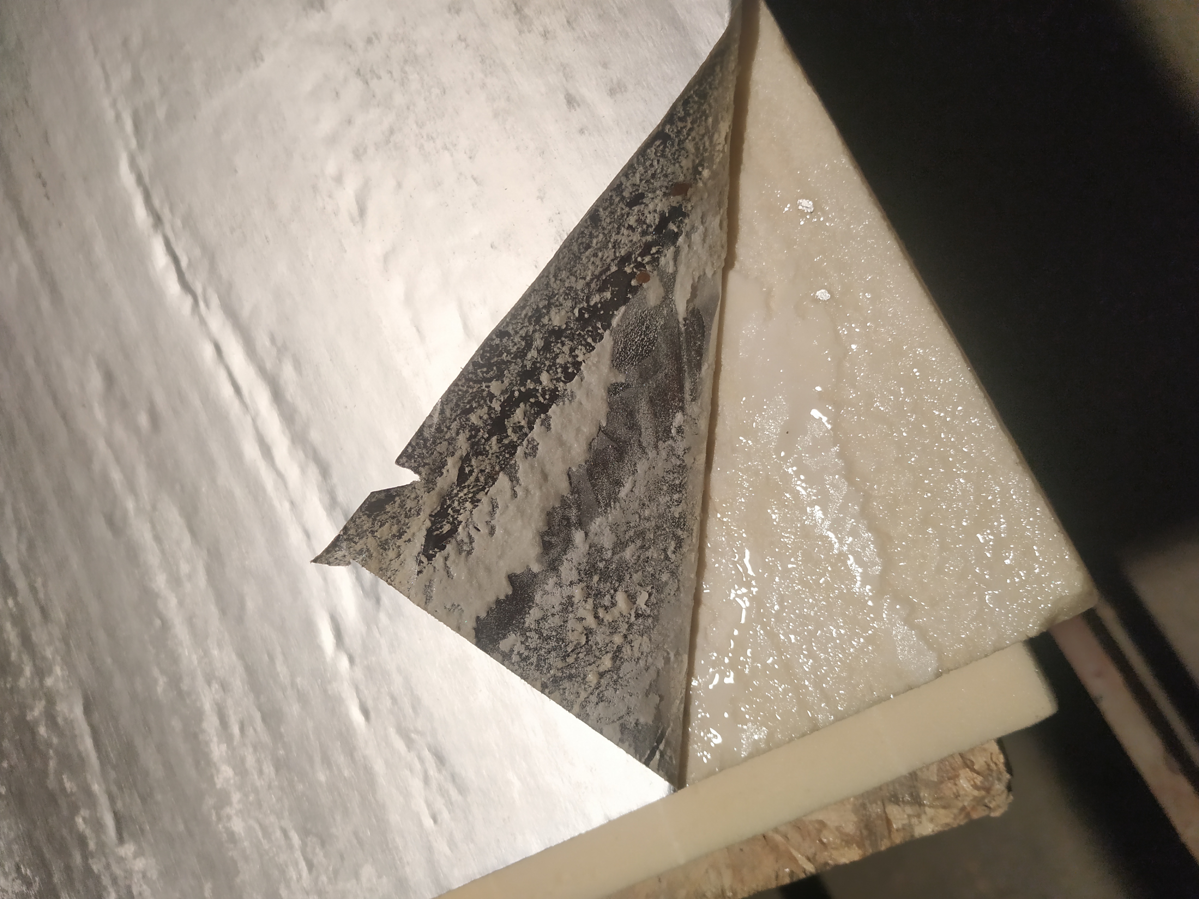

Na koniec zacząłem rzeźbić kolejną wersję ramki i efekt poniżej.
Następnego dnia jedno z dzieci w szkole "kichnęło" i aktualnie jest kwarantanna, więc robota stoi coby Teściowie się nie stresowali.
 Pudełko po laptopie i pianka w puszcze. Napryskane, zamknięte, dociążone i na rano płyta była gotowa. Okazuje się, że jednak tania pianka po takim zabiegu ma za małą gęstość do obróbki. Szukam i czytam dalej... PIR to jakby następca PUR - ten sam skład ale inne proporcje. Znalazłem w końcu płytę w jednym LM i po zakupie kilka dni temu przetestowałem. Wszystko jest ok. Żywica poliestrowa nie żre i obrabia się bardzo podobnie do styroduru. Na koniec zacząłem rzeźbić kolejną wersję ramki i efekt poniżej.

Odnośnie poliuretanu i domowego wyrobu płyt z pianki z puszki oraz użycie do tego celu pudełka od laptopa.
Niestety w takich warunkach i z tym materiałem nie uzyskamy wymaganej gęstości, a co za tym idzie sztywności płyty.
Po pierwsze materiał, z puszki leci "gotowa" piana, która posiada już dość dużą objętość.
Po drugie, "forma" jaką było pudełko tekturowe, niezbyt sztywne, poddające się rosnącej pianie.
Profesjonalne wytwarzanie elementów z poliuretanu niestety różni się od domowego sposobu.
Poliuretan jest to mieszanina dwóch składników: poliolu i izocyjanianu, zmieszanych ze sobą w odpowiedniej proporcji.
Zazwyczaj odbywa się to pod dużym ciśnieniem, rzędu 100 barów i więcej w specjalnych do tego przeznaczonych głowicach.
Początkowo zmieszany poliuretan ma konsystencje śmietany, którą wypełniamy formę.
Forma musi być solidna, to znaczy wykonana z materiału wytrzymującego duże naprężenia, może to być stal lub aluminium.
Teraz to od ilości zmieszanego materiału który trafi do formy zależy jego gęstość, im więcej damy materiału w ograniczonej
przestrzeni tym gęściejszy będzie wyrób finalny.
Oczywiście nie można "przedobrzyć" z ilością, forma wtedy potrafi wydawać dźwięki podobne do tej która wydaje łódź podwodna
po przekroczeniu maksymalnego zanurzenia
Dużą rolę w jakości gotowego elementu odgrywa temperatura w jakiej odbywa się proces wiązania składników oraz wilgotność powietrza.
A więc jak widzisz, uzyskanie twardej płyty w domowych warunkach jest dość trudne do uzyskania, jeśli wręcz niemożliwe.
Są jeszcze inne ciekawostki dotyczące pianki PUR, dodatki, proporcje mieszania, barwienia, etc.
W razie czego służę swoją wiedzą na ten temat.

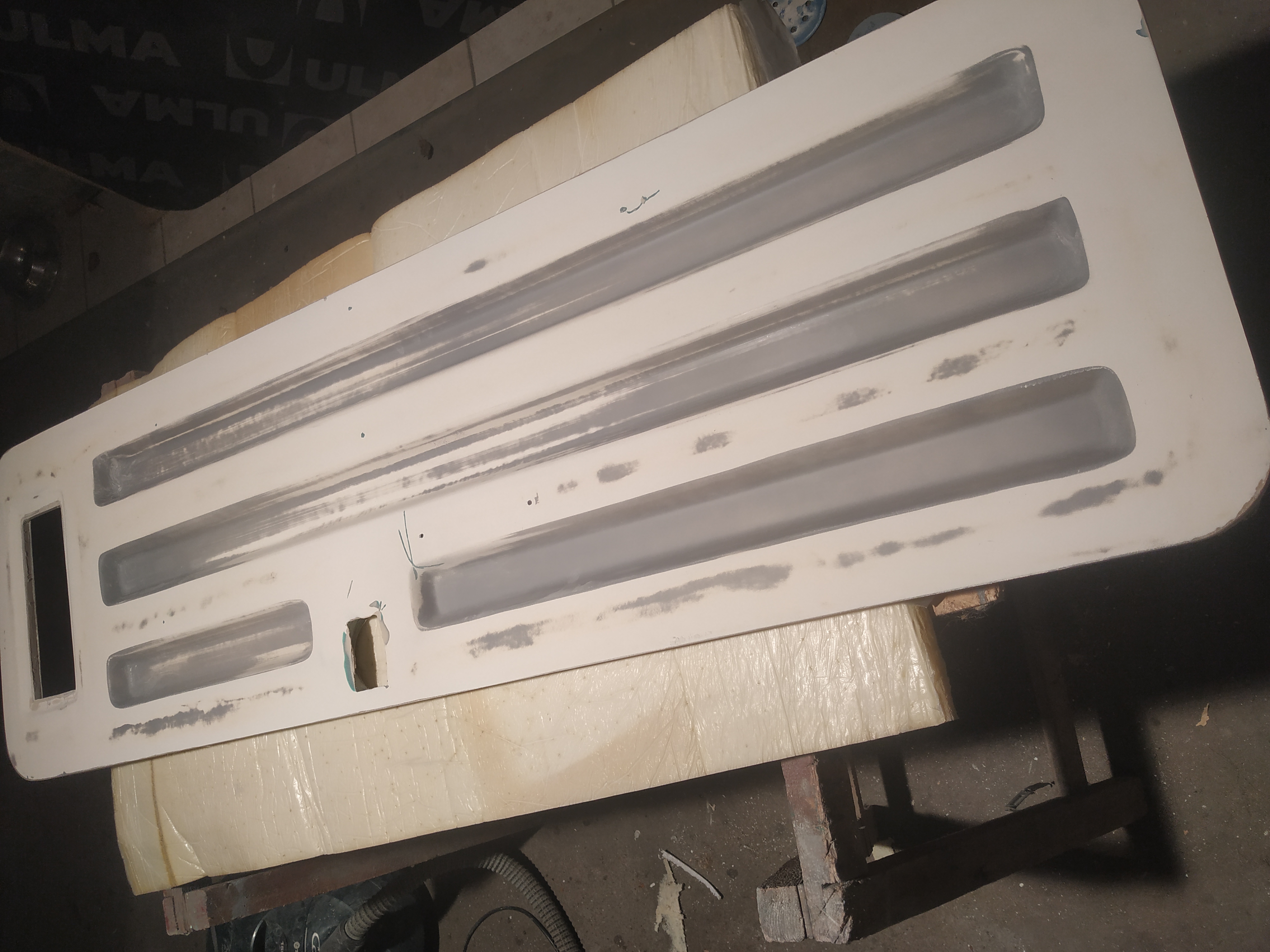

Jako, że pogoda jako taka, to dziś znów dla odmiany szlifowanie  Buda jest już chyba prawie gotowa, choć z moją dokładnością, to mógłbym ją  pewnie szlifować jeszcze ze dwa sezony
 Buda jest już chyba prawie gotowa, choć z moją dokładnością, to mógłbym ją  pewnie szlifować jeszcze ze dwa sezony  Natomiast stwierdzam, że warto się sprężyć, bo nie samym remontem człowiek żyje i może uda się wreszcie polakierować i zamknąć na zakończenie tego sezonu. Drzwi jeszcze do jednej drobnej poprawki szpachlą i też już na gotowo.
