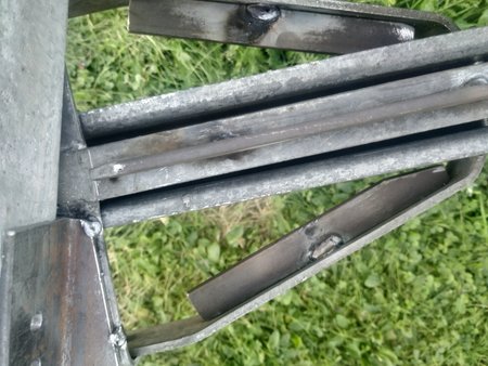

W zeszłym tygodniu zakupiłem okazyjnie komplet podpór w niezłym stanie. Stwierdziłem, że i tak będzie spawane "do skosa", więc szkoda wydawać na nowe 6 stówek.
Komplet dawców podpór w stanie technicznym całkiem niezłym w stosunku do moich.
Dziś Teściu zaprezentował przygotowaną podporę do mojej akceptacji i ostatecznego spawania a potem być może ocynku. Rozpatrywaliśmy wszystkie opcje ustawienia pod kątem i do tego wzmocnienia - wyszło jak poniżej na foto.

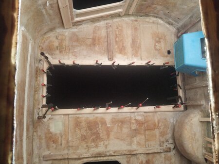

50x50 pod Fiamme w dachu już zalaminowane i dziś wypiankowane coby kształu nadać przed laminowaniem ostatecznym i szpachlowaniem. Czyli na to jeszcze pójdą 2-3 warstwy i finał.
Pianka poszła też na wręgi dachowe - świeżo kładziona się nie chciała trzymać i pewnie lepiej było by użyć kleju w piance, ale jest jak jest. Jutro do weryfikacji jak wypełnione i do obcięcia nadmiar.

SO...N126 pisze:Dziś Teściu zaprezentował przygotowaną podporę do mojej akceptacji i ostatecznego spawania a potem być może ocynku. Rozpatrywaliśmy wszystkie opcje ustawienia pod kątem i do tego wzmocnienia - wyszło jak poniżej na foto..
Widzę, że podpory przerobiłeś prawie identycznie jak ja :mrgreen: Sprawują się doskonale.

Jako, że odkryłeś "kradzież" pomysłu to przyznaję się, że przeglądając chyba wszystkie wątki z podporami natrafiłem również na Twoje zdjęcia i po długich przemyśleniach oraz konsultacjach wyszło jak na foto powyżej. Dziękuję za inspirację. U mnie różnica zamiast profilu poszedł płaskownik na pionowo i wzmocnienia do ramion, zapobiegające wyginaniu. Być może uda się jeszcze ocynkować całość podpór ogniowo przed złożeniem i na koniec czekają już śrubki z nierdzewki.

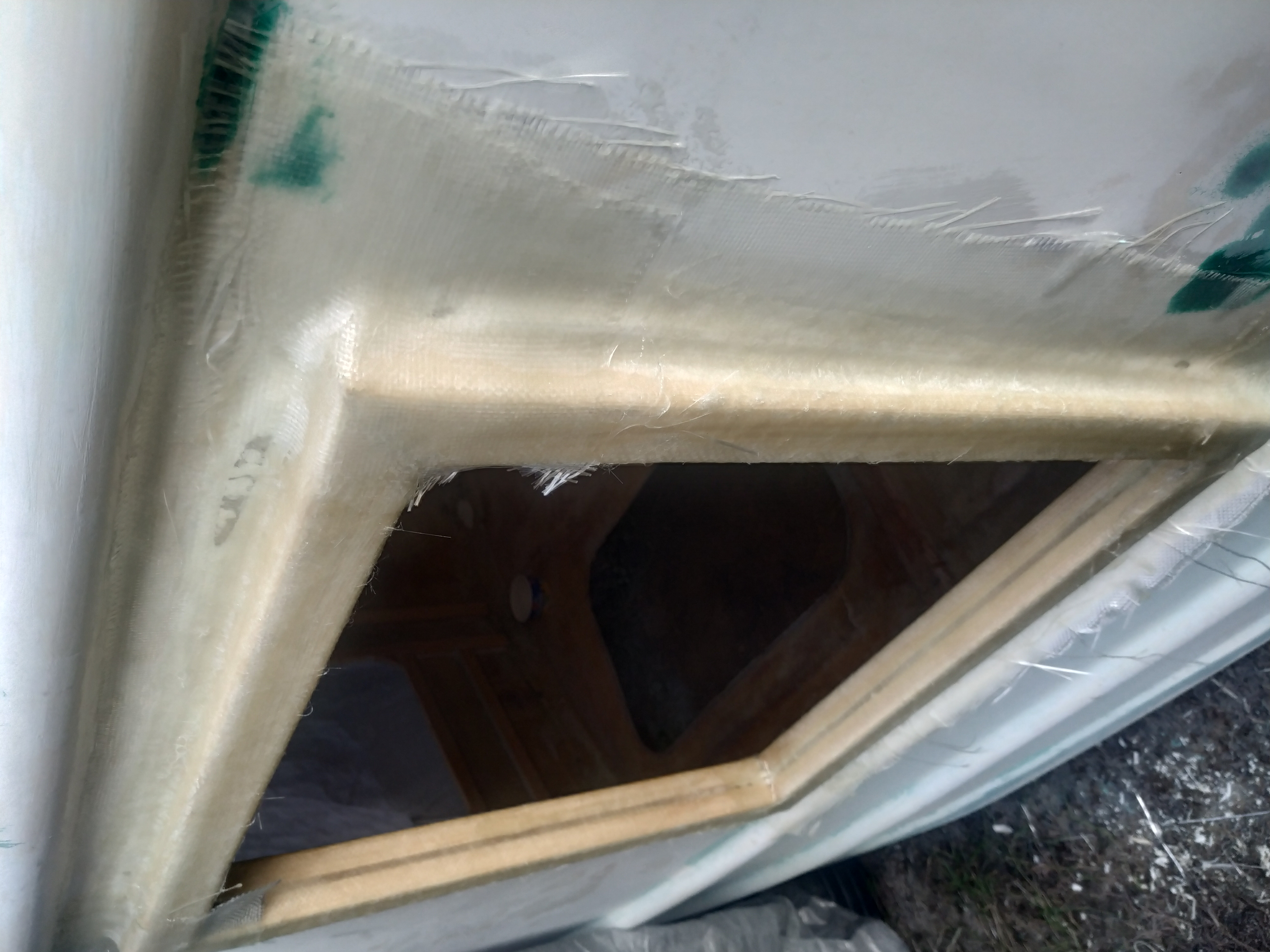

Wklejona nowa ramka drzwi usztywniła całość i można znów szlifować :) Ramkę drzwi będę jeszcze laminował właściwie całą w koło. Zastanawiam się czy laminować również listwy przy oknach? Czy może impregnować? A może zostawić jak jest?
