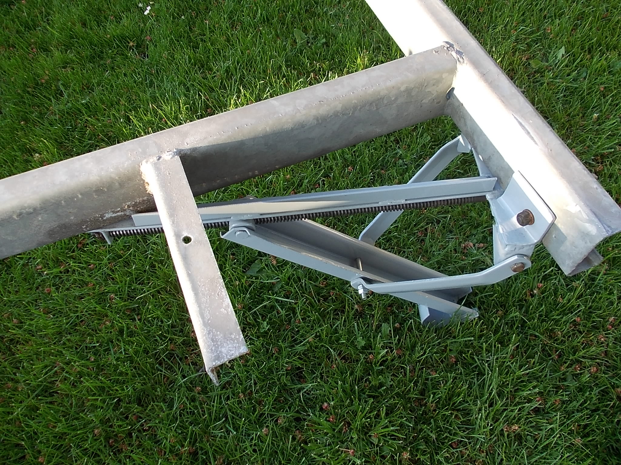

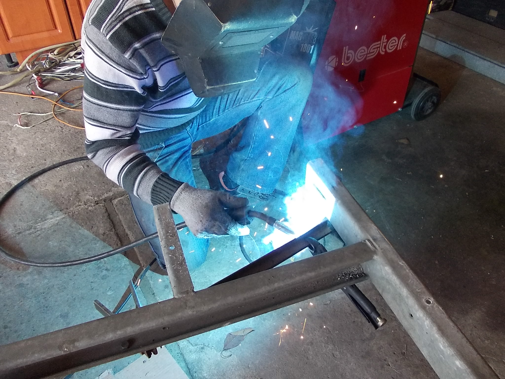

Do starych podpór dorobiłem wzmocnienia aby można było je przykręcić pod kątem. Zostały rozmontowane i pójdą do piaskowania i ocynku.

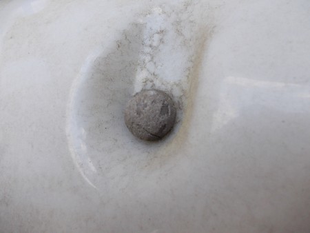

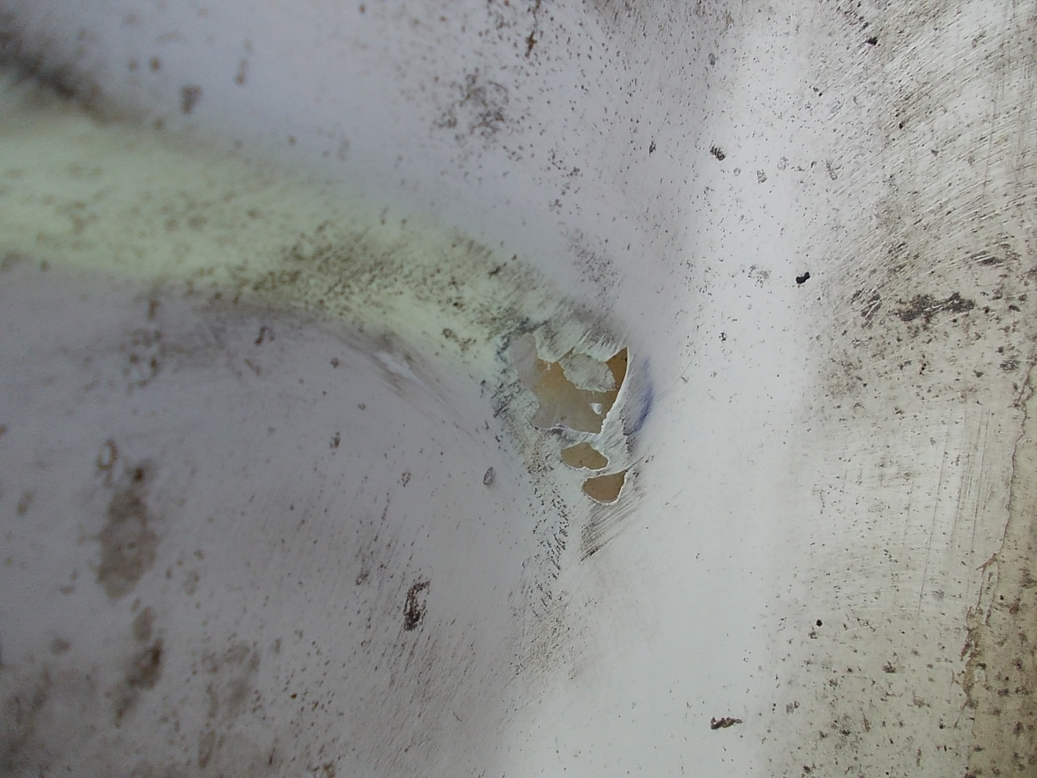

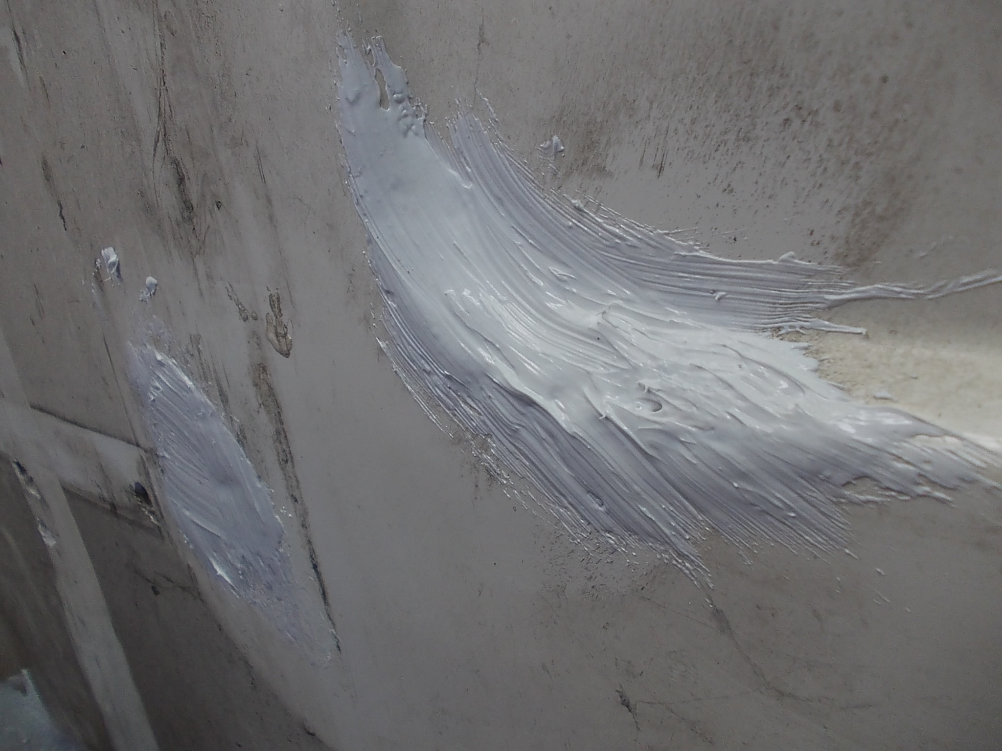

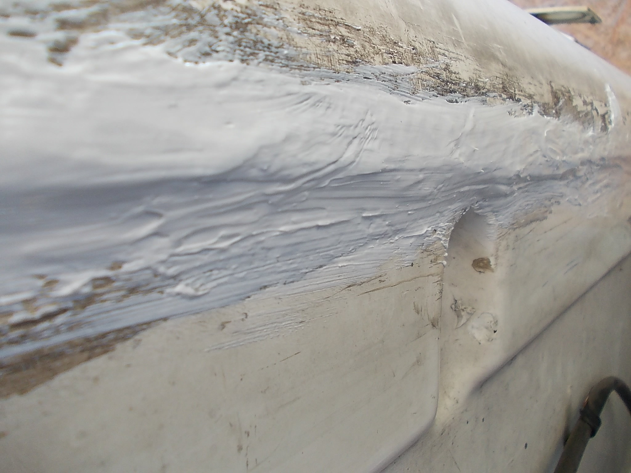

Mając budę w powietrzu wyczyściłem ubytki w laminacie szczotką drucianą. Ubytki w podłodze nie były na wylot więc zabezpieczyłem je masą uszczelniającą BOLL. Poprawiłem również uszczelnienie na łączeniu ścian z podłogą. Podpory zostały przerobione i obecnie się malują.

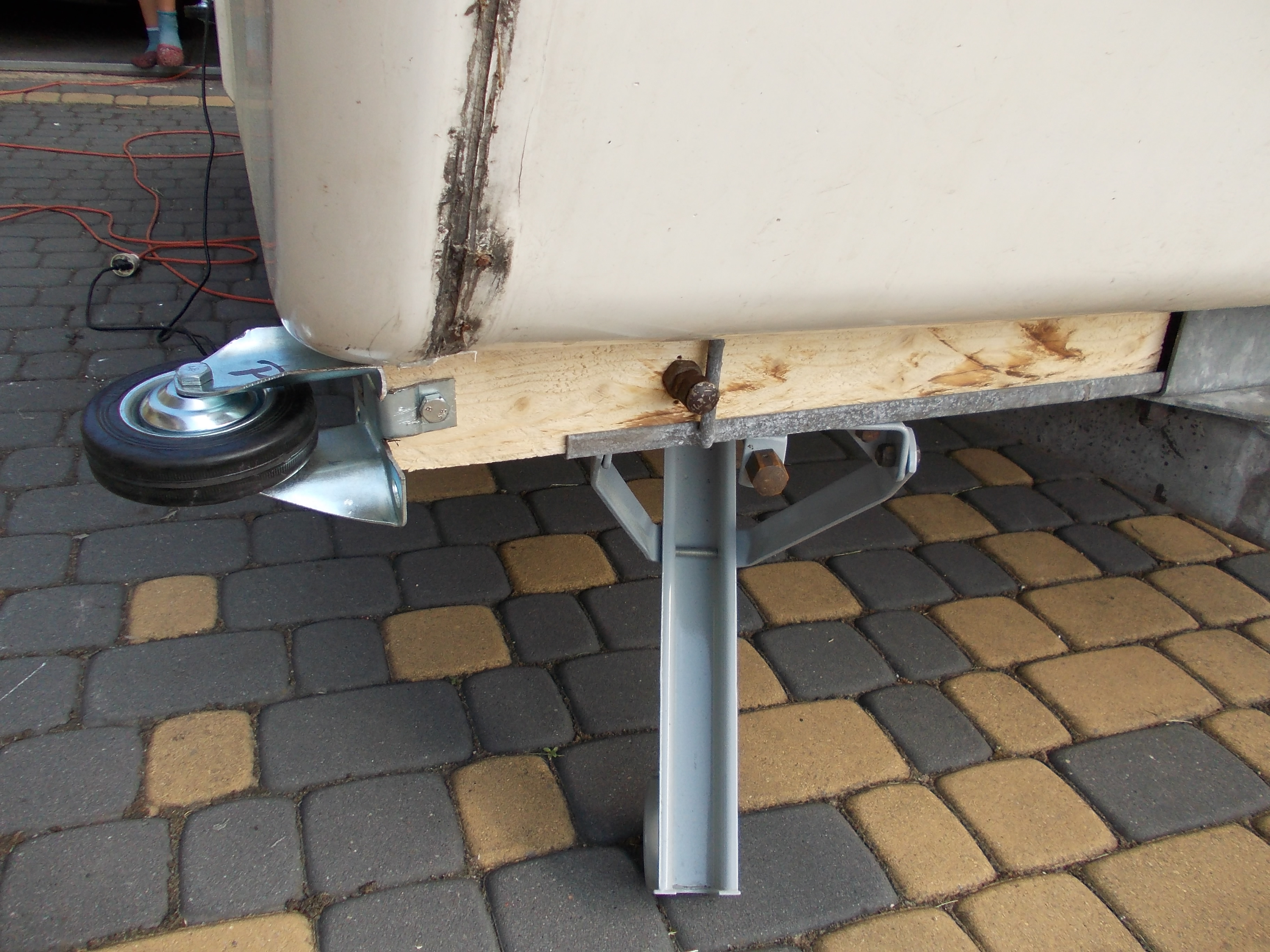

Majówka aktywnie spędzona na remoncie ale domowym. Czas znów spojrzeć w kierunku enki i zacząć coś dłubać. Podpory założone, prezentują się wspaniale.

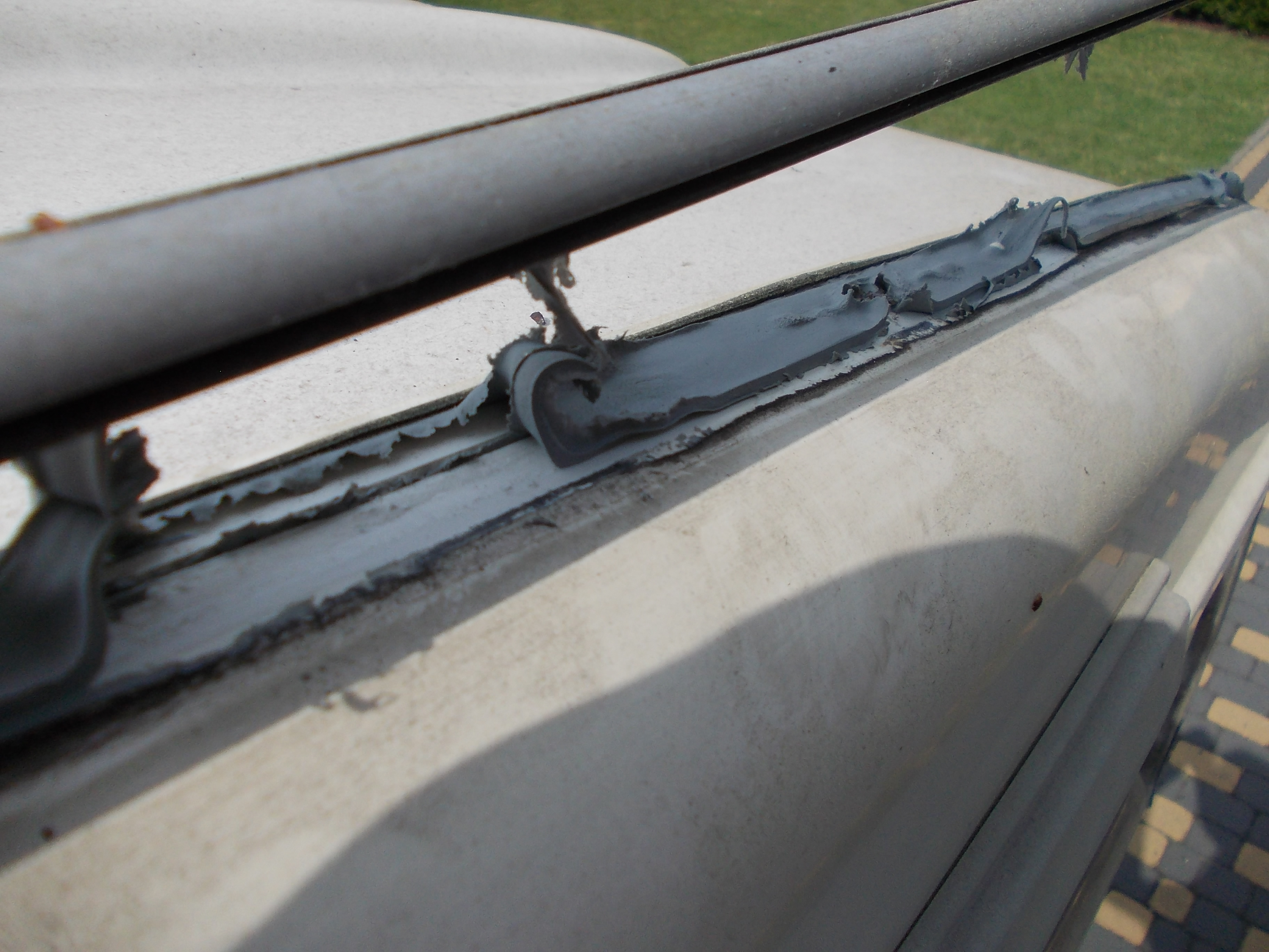

Dziś słoneczny dzień wykorzystałem na zdemontowanie listew dachowych, wszystkich okien, ramy drzwi i oświetlenia.
Pod listwami dachowymi było sporo i w bardzo dobrym stanie taśmy butylowej ale tylko od rączek manewrowych wzwyż - poniżej sucho. Odzyskałem chyba ze dwa kilo taśmy :mrgreen:

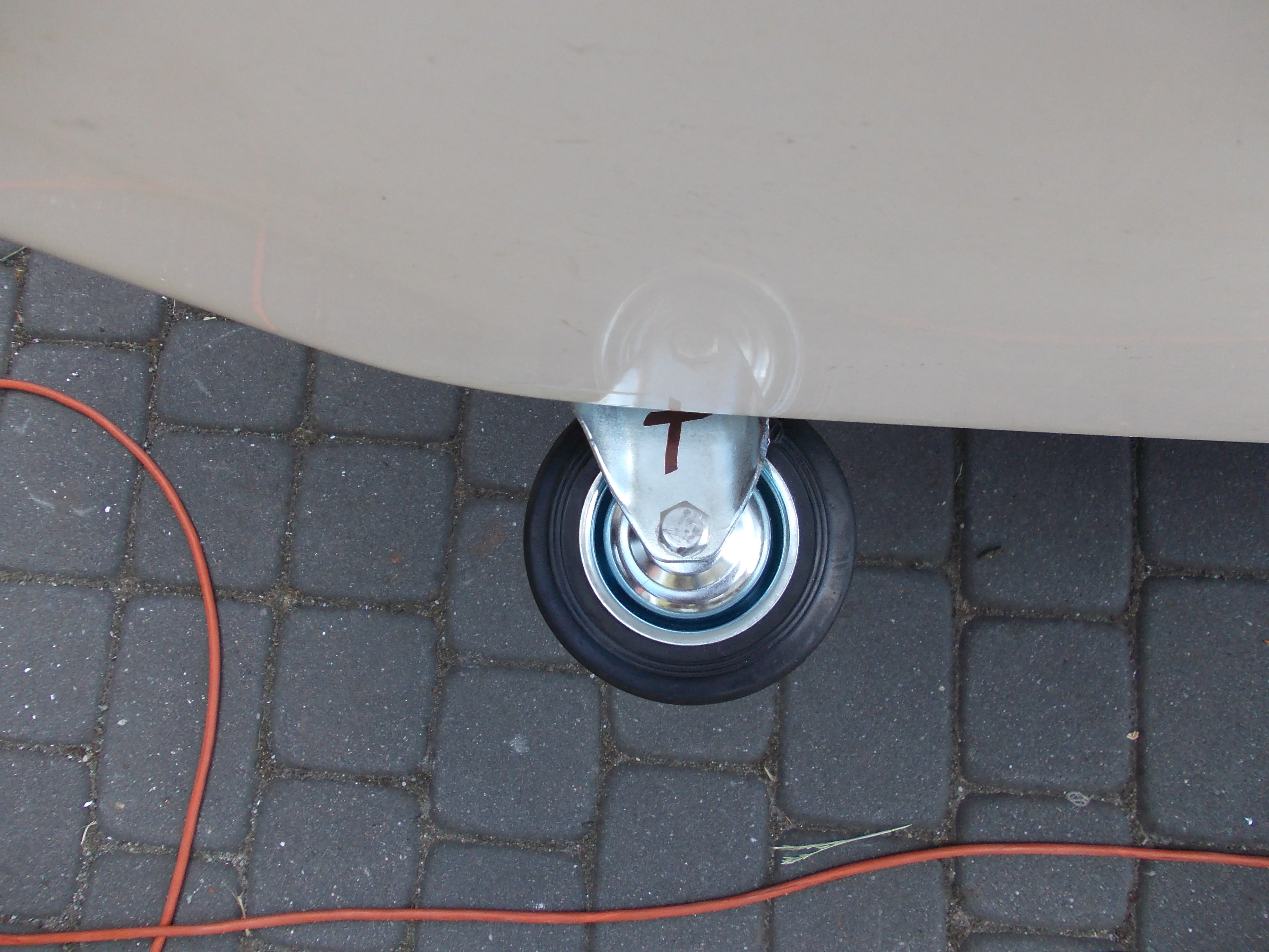

Jako, że wiata moja jest wąska to stawiam przyczepkę z jednej strony maksymalnie pod ścianą aby z drugiej można było swobodnie uchylić drzwi. Parkowanie na gazetę wiąże się z ryzykiem porysowania budy o ścianę więc wymyśliłem sobie patent z rolkami od wózka zamontowanymi poziomo. Dwie rolki zamontowane na deskach z przodu i z tyłu wkłada się do ceownika ramy i można parkować bez stresu :mrgreen:

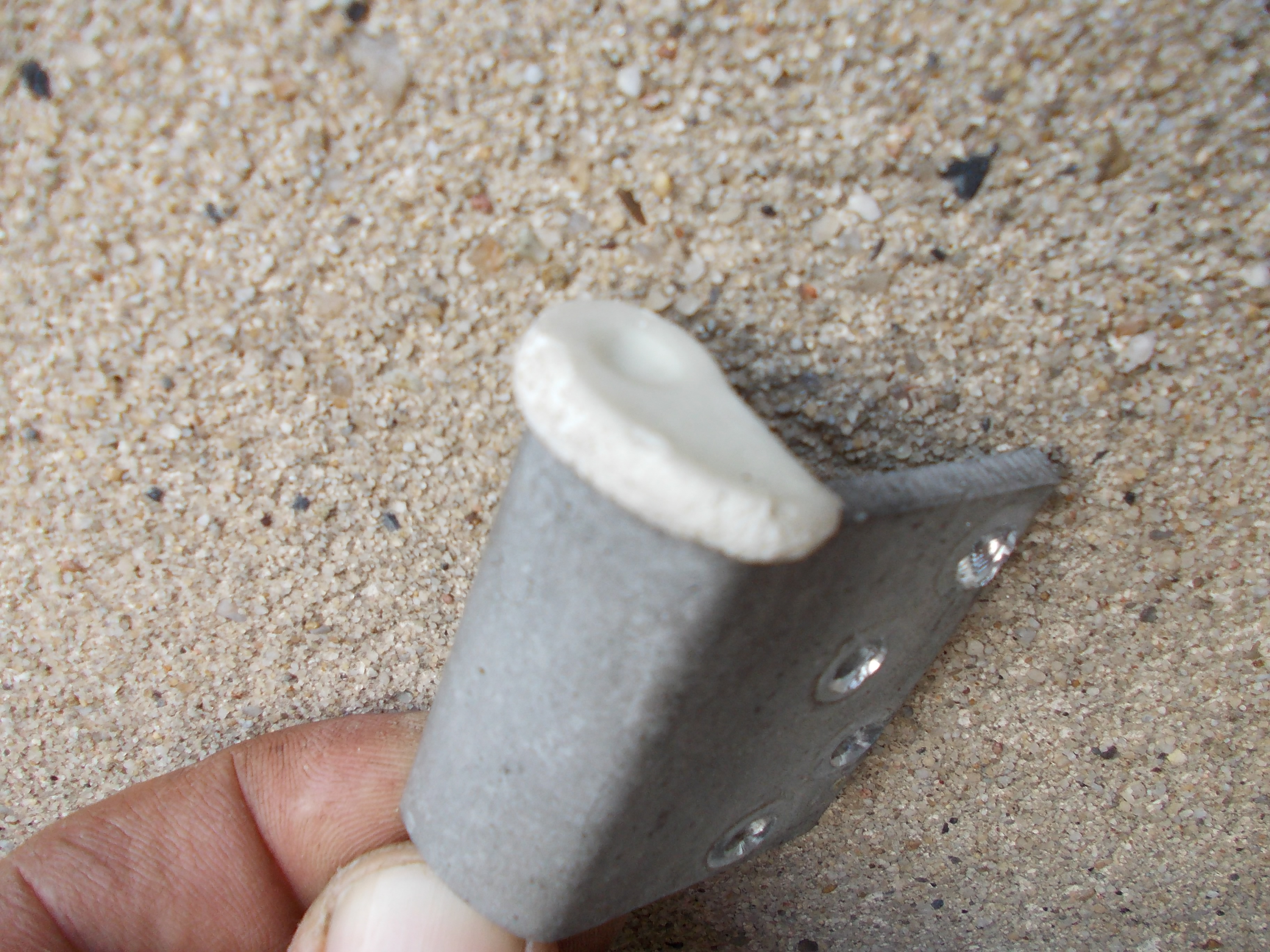

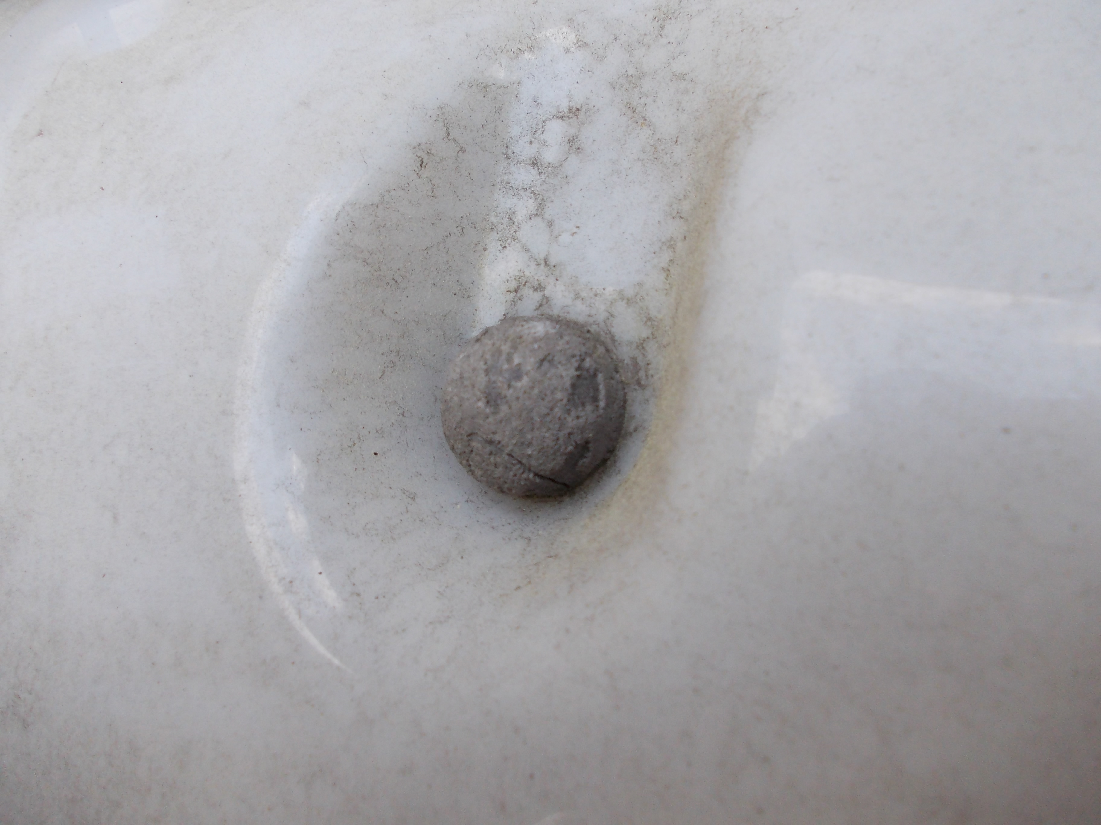

Czy zaślepki śrub wywietrznika dachowego można kupić? A jak z "łezkami" zawiasów"drzwi, też dostępne? Jakoś nie kojarzę żebym to gdzieś widział.
