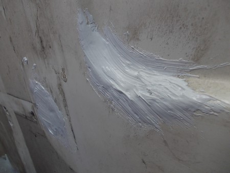

Mając budę w powietrzu wyczyściłem ubytki w laminacie szczotką drucianą. Ubytki w podłodze nie były na wylot więc zabezpieczyłem je masą uszczelniającą BOLL. Poprawiłem również uszczelnienie na łączeniu ścian z podłogą. Podpory zostały przerobione i obecnie się malują.
