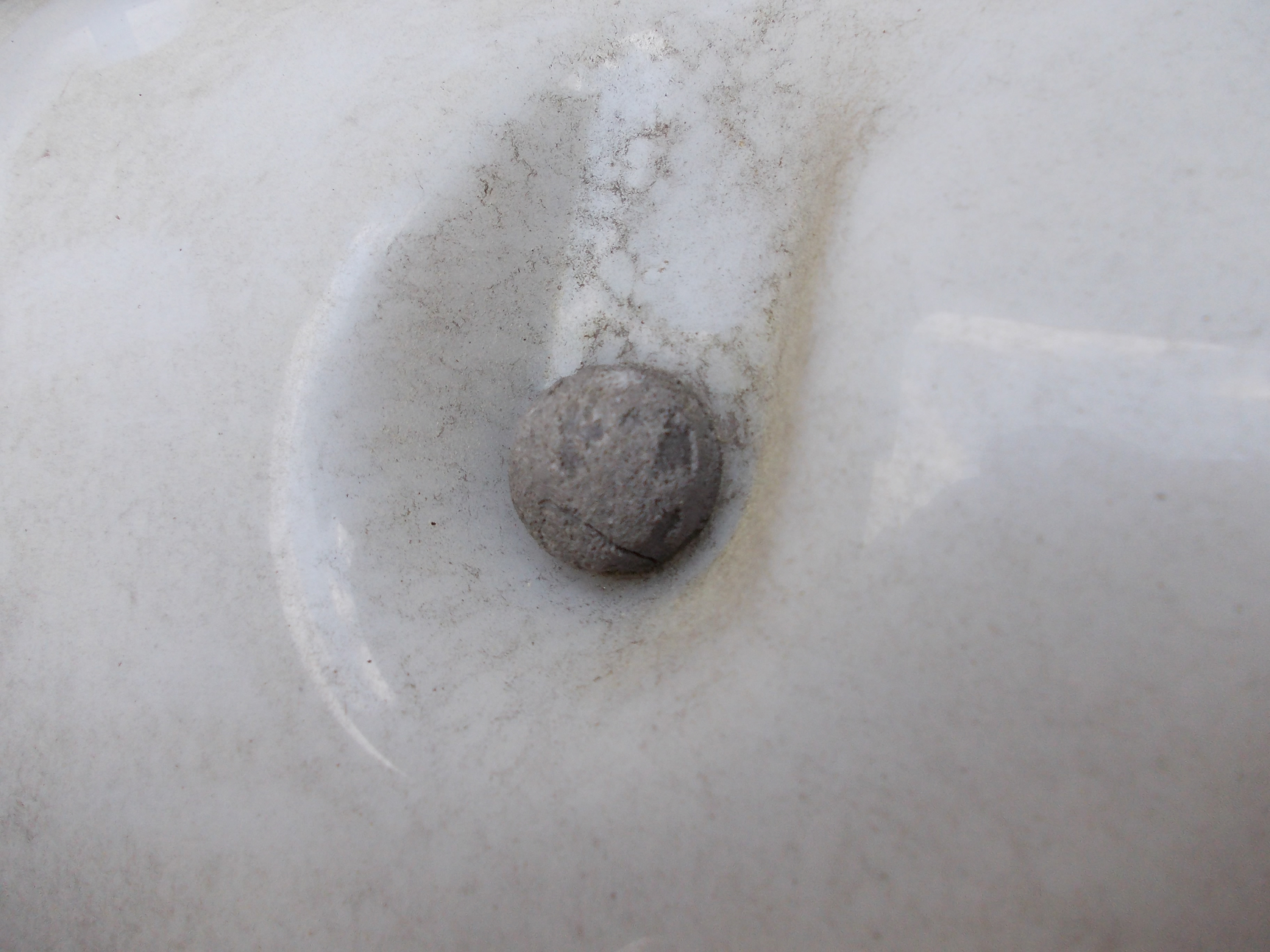

Czy zaślepki śrub wywietrznika dachowego można kupić? A jak z "łezkami" zawiasów"drzwi, też dostępne? Jakoś nie kojarzę żebym to gdzieś widział.
