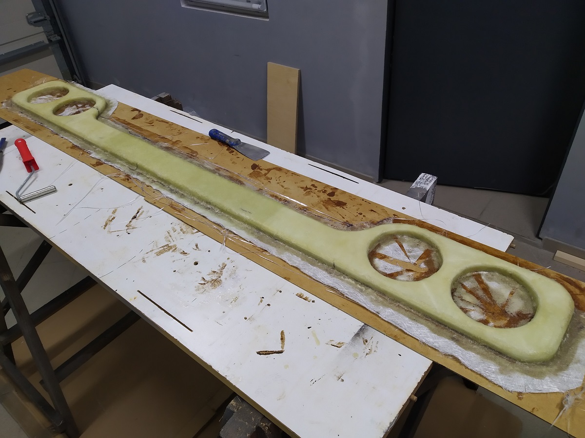

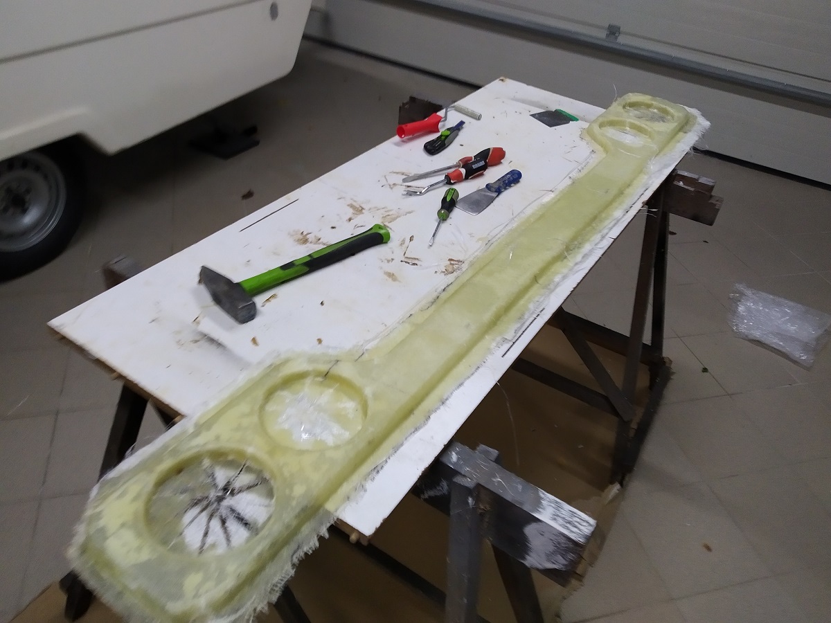

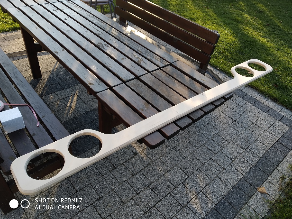

No i w piątek zaliczyłem grubą wtopę... Plan na weekend był prosty i szybki jak zawsze
W piątek laminuję zderzak, w sobotę szpachluję tył na gotowo i ten kawałek budki będzie gotowy do podkładu. Tak więc zderzak ze styroduru rozmierzony, docięty, przyklejony, mata docięta, litr na stole (żywicy oczywiście ) i laminujemy.
  ) i laminujemy.
No i katastrofa. Z każdym pociągnięciem wałka styrodur znikał, rozpuszczał się i znikał Musiałem to wszystko drzeć na szybko i zmywać resztę żywicy acetonem.
A miało być tak pięknie - @Pavulon jakiego styroduru używałeś?

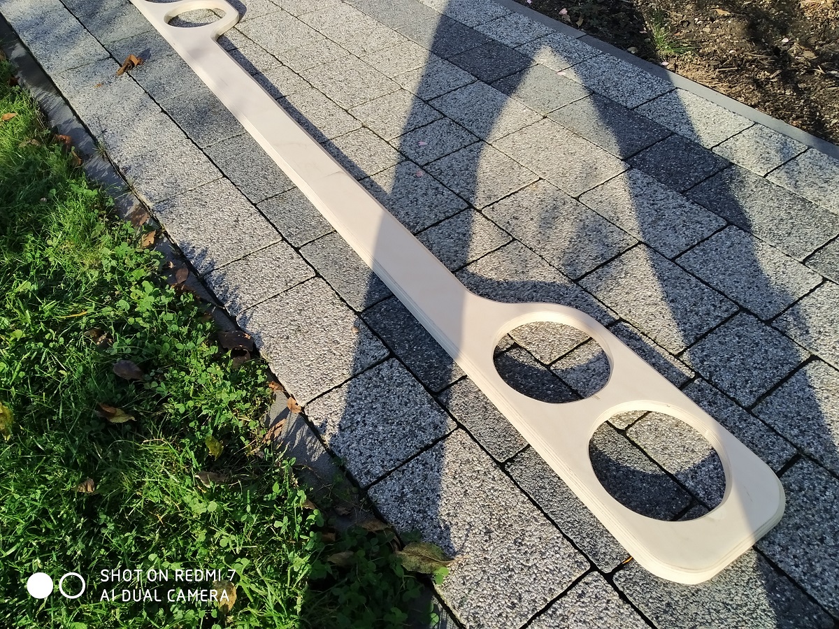

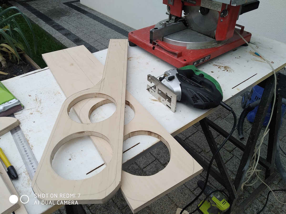

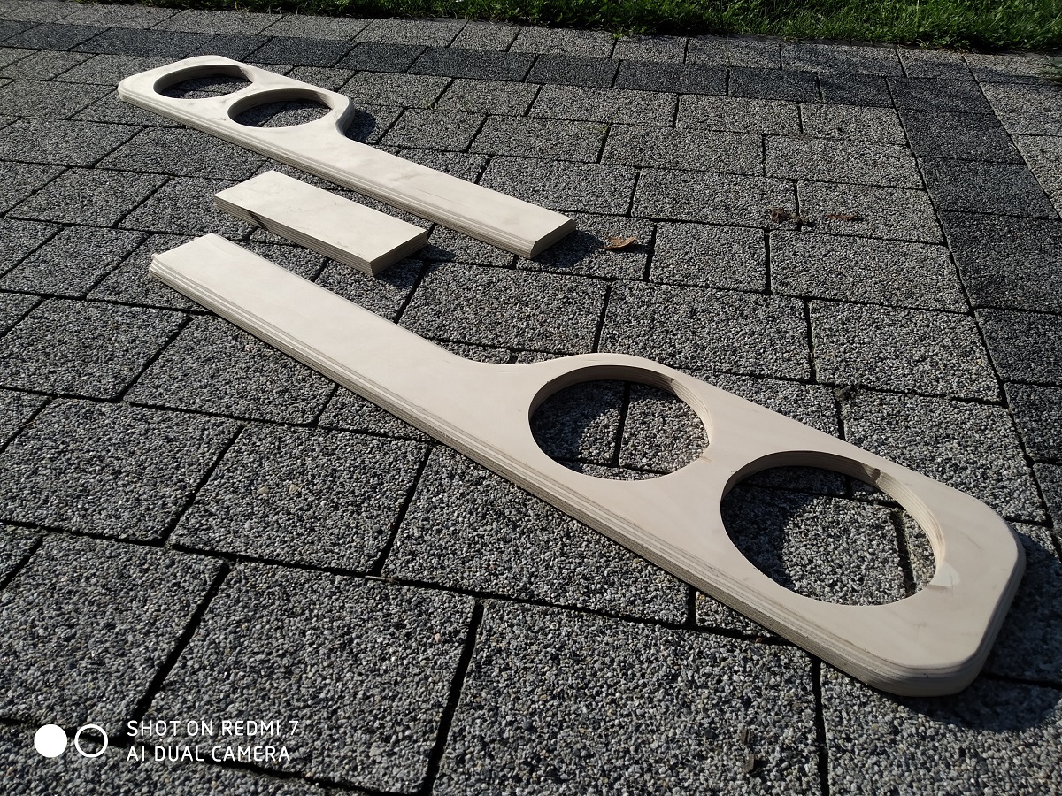

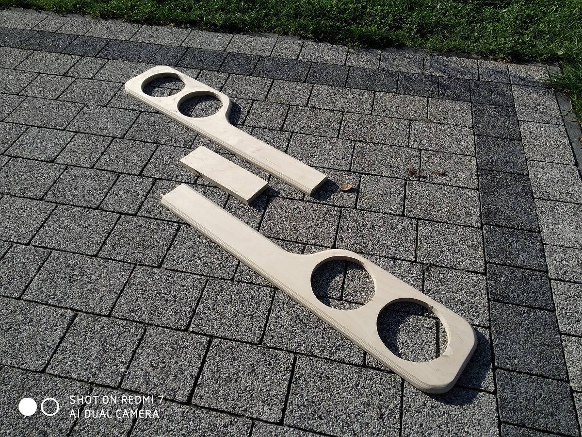

Plan na sobote musiał się więc zmienić. Wycieczka po sklejkę 18 mm i struganie wszystkiego od nowa. Dobrze, że pogoda sprzyjała. W przyszły tygodniu będę laminował na "formie".
Na ostatnim zdjęciu sklejka pokryta jest grubą warstwą żelkotu. Uznałem, że spróbuję ją przepolerować i nie dokładać do budy całości (to jakieś 2-3 kg dodatkowo), a jedynie na niej wylaminować dokładkę pod światła. Mam nadzieję, że tym razem pójdzie lepiej.

Podzielam ból, bo miałem to samo tydzień temu. Mój błąd bo nie doczytałem, że żywica ze styrenem czyli np. poliestrowa żre styropian/styrodur. Zajrzyj tutaj i wszystko jasne https://fanklub-niewiadowek.com/forum/v ... ur#p165038 Ja znalazłem już po fakcie niestety.
Tydzień pracy w plecy Teraz testuję czym pokryć styrodur, żeby odizolować od żywicy. Na dniach będę miał konkret.

Z mojego doświadczenia, jeśli mogę się podzielić wiedzą, polecam inny materiał jakim jest poliuretan.
Właśnie z tego materiału wykonuję wszystkie swoje wynalazki.
Zderzak jaki wykonałem do swojej landrynki jest poliuretanowy.
Do wykończenia użyłem żywicy poliestrowej, jak widać nie wchodzi ona w reakcję z poliuretanem.
Sam materiał jest sztywny i dość łatwo obrabialny za pomocą podstawowych narzędzi.
Więcej szczegółów można znaleźć w moim wątku remontowym.

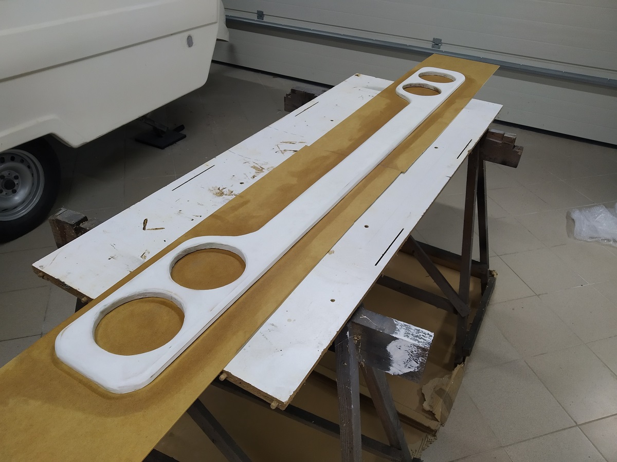

Panowie wielkie dzięki za porady odnośnie żywicy i wyjaśnienie przyczyny katastrofy styrodurowo - budowlanej z piątku tydzień temu

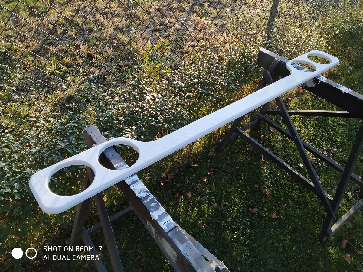

Poszedłem drogą z laminowaniem na sklejce. Generalnie poszło lepiej ale teraz już wiem, że nie upierałbym się na to żeby zalaminować zderzak na formie ze sklejki, a potem go z niej ściągać i dolaminowywać do budy tylko element z maty i żywicy. To sporo więcej roboty, szczególnie ściąganie zderzaka z formy. Potem trzeba było jeszcze wszystko obciąć, dolaminować od spodu listwy żeby to jakoś wstępnie przykręcić i ustalić na budzie, itp. itd. I dopiero potem laminować jeszcze do budy.
Trzeba było przykręcić sklejkę i w całości objechać to matą. Byłoby szybciej i łatwiej. No ale za 3 razem będzie lepiej. Pozostaje jedynie drobna satysfakcja, że urwałem te 3 czy 4 kilogramy
Na zderzak wczoraj udało mi się wrzucić jedynie wstępną warstwę szpachli z włóknem i lekko ją przetrzeć długim heblem. Teraz widzę gdzie muszę dołożyć żeby to jakoś wyglądało. Chciałbym to w tym tygodniu wieczorami wyprowadzić na gotowo chociaż już wiem, że z czasem będzie kiepsko
No ale może się uda. Plan na najbliższe dni jest więc prosty: szpachla, szpachla, szpachla
Jak ja nie cierpię tego kurzu ...

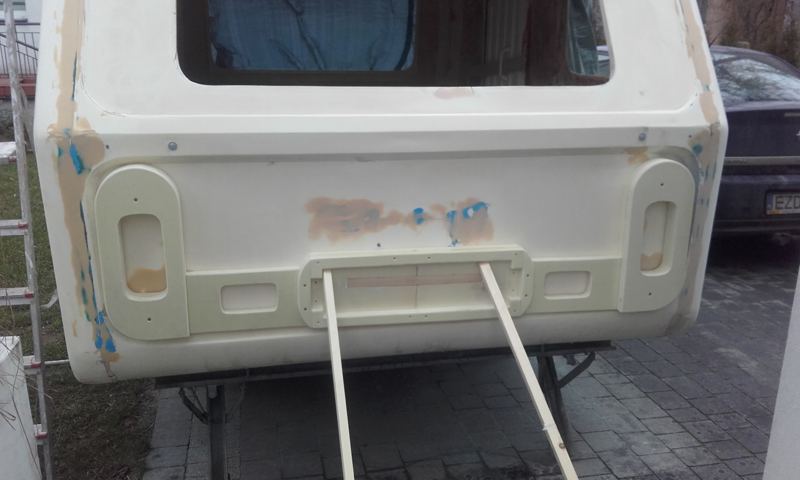

Pytania: czy mocujesz listwy alu? Jeśli tak to czy nie za blisko będą ramki świateł? Czy dolna krawędź ramki jest przedłużeniem skosu skorupy?
						Re: N126N - remont + dołożenie łazienki
Tak, montuję. Powinny wejść, tak było mierzone, żeby dało się je założyć, ale faktycznie mają być w miarę blisko. Widzę, że na zdjęciu się jakoś tak cień ułożył.
Nie, dół nie jest przedłużeniem skosu. Ramka przylaminowana jest tak, że dół jest dokładnie na wysokości zagięcia. Planuję wcisnąć w dół ramki podświetlenie tablicy rejestracyjnej.

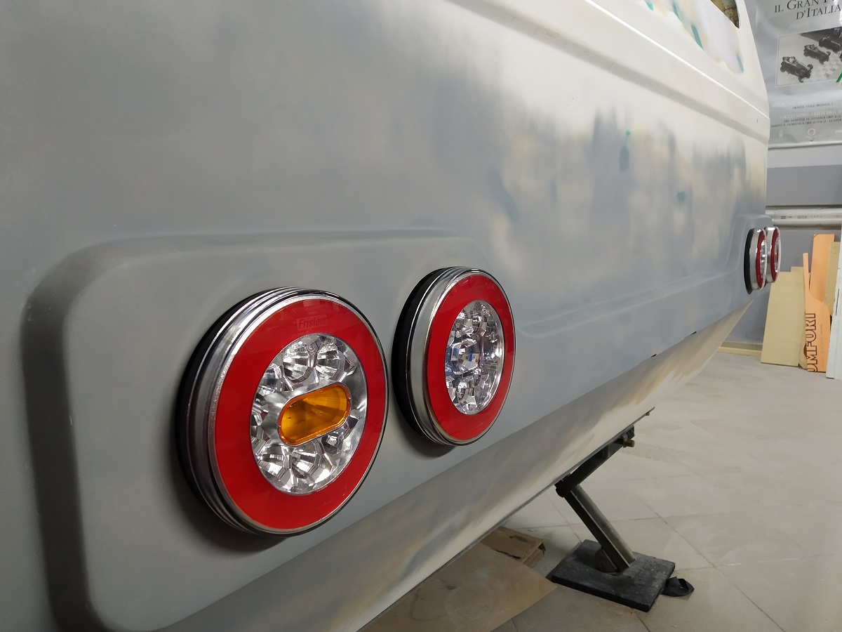

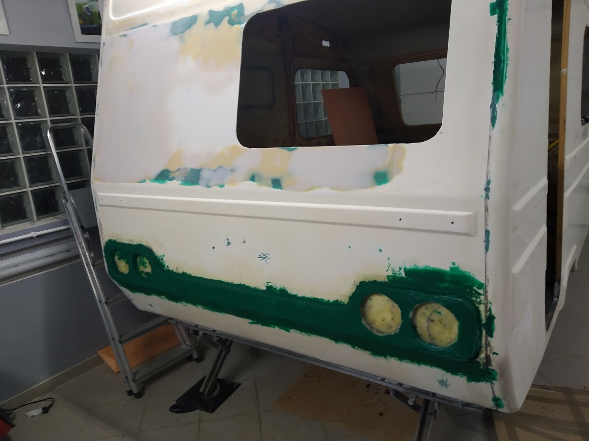

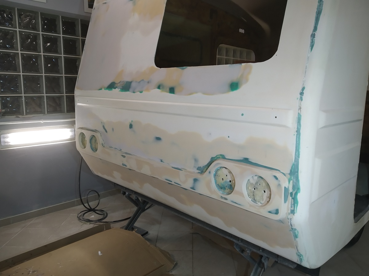

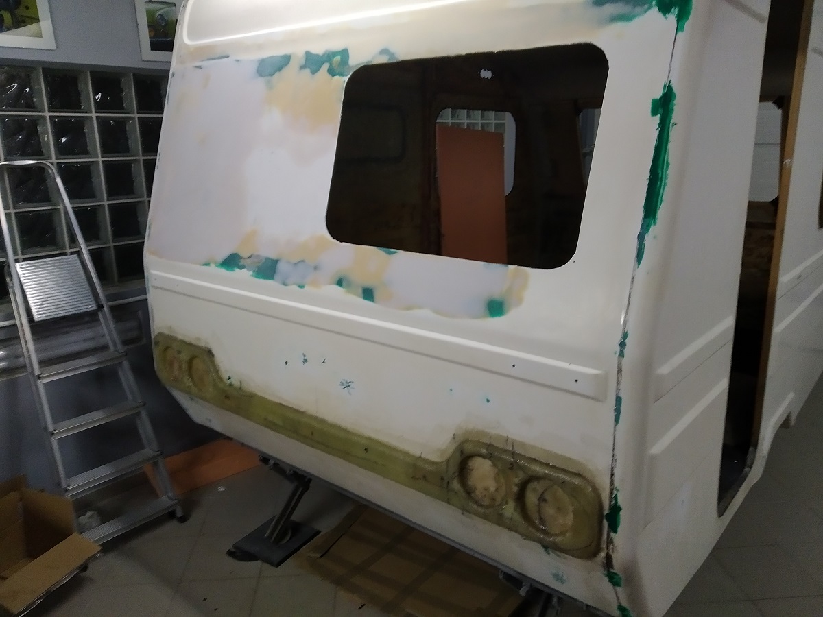

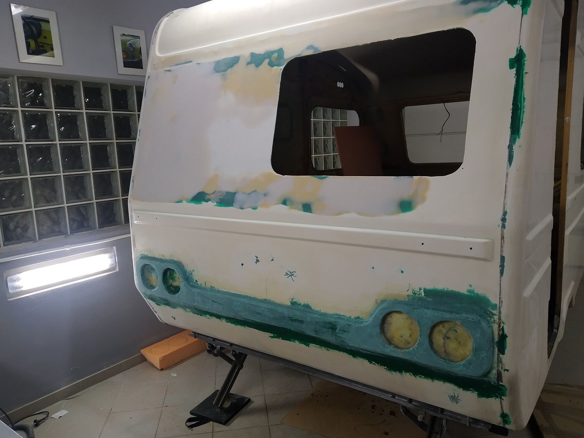

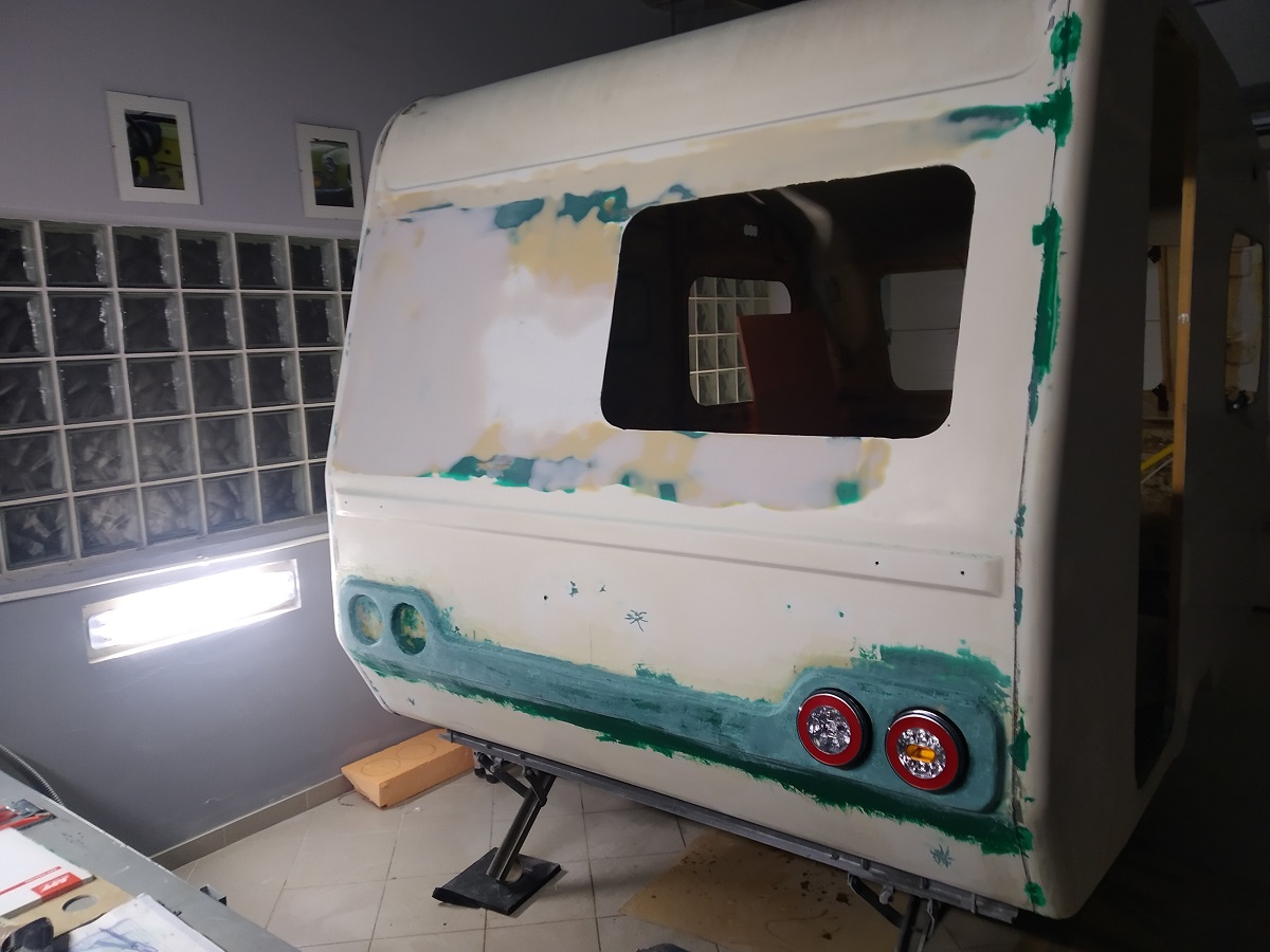

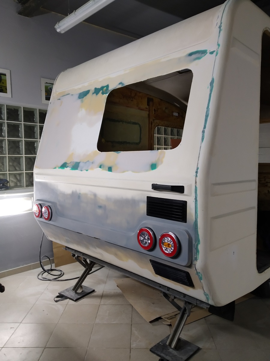

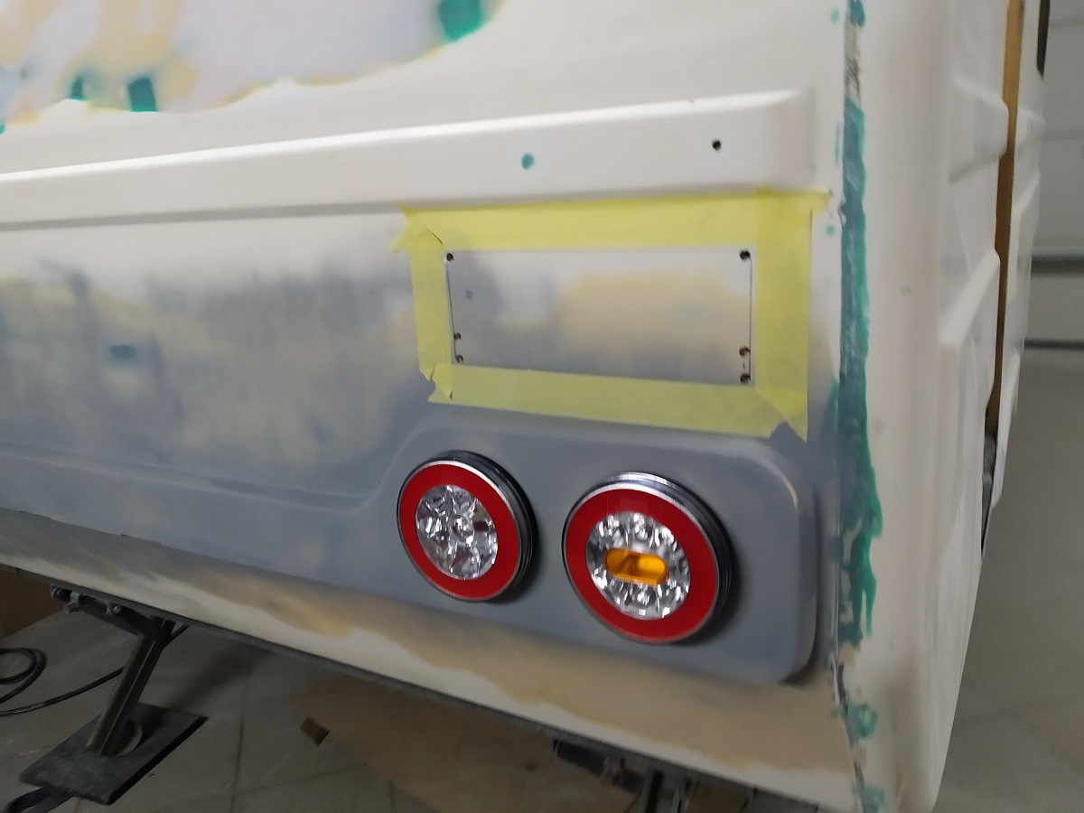

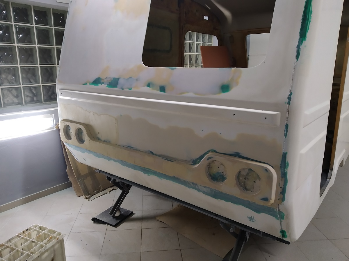

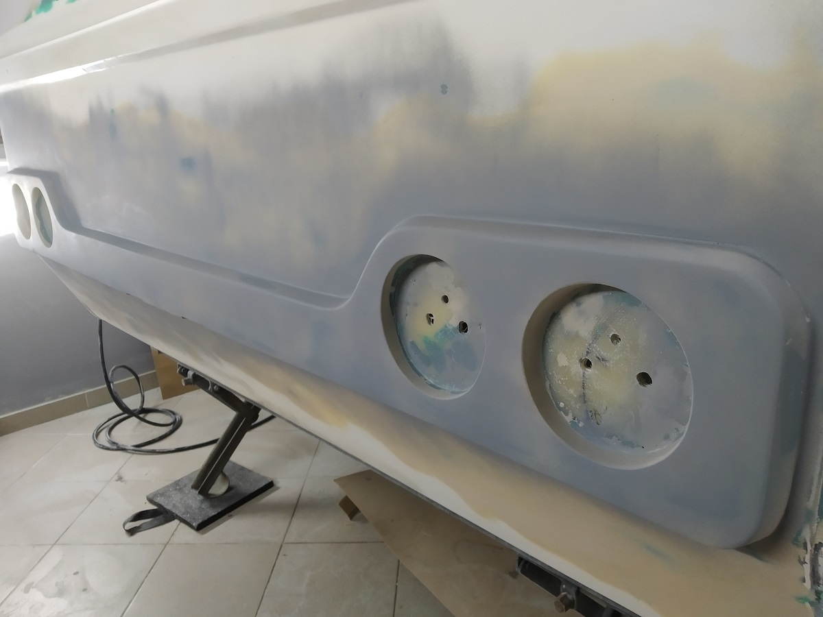

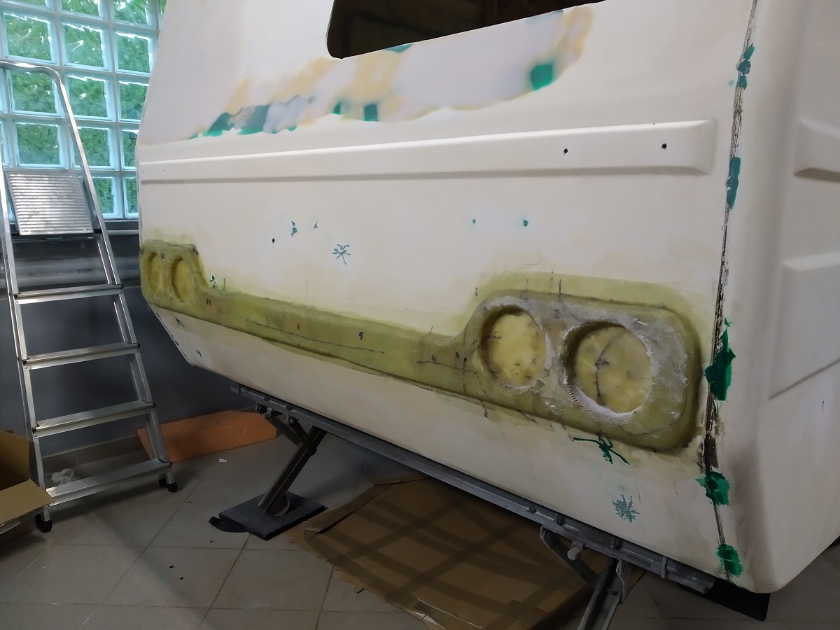

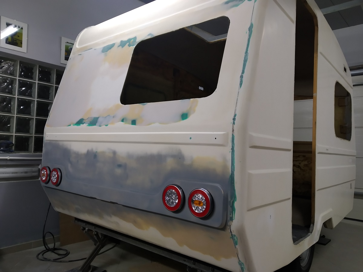

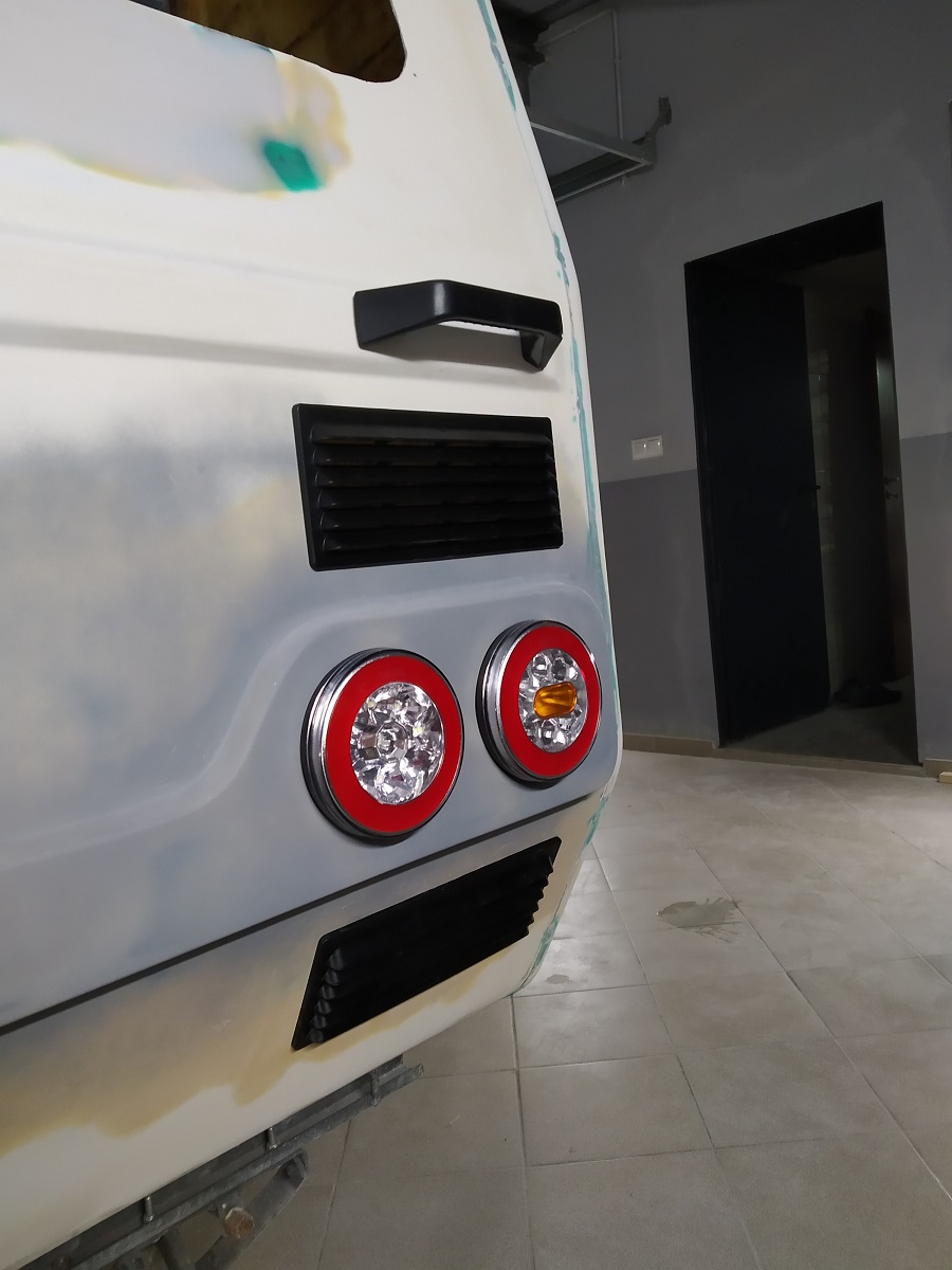

Krótka aktualizacja z mojej strony. W kurzu i bólu rodzi się tył mojej enki.
Jak bym miał to robić jeszcze raz, poważnie bym się zastanowił czy lampy od Żuka, aby na pewno faktycznie się nie komponują z tyłem przyczepy
Na zdjęciach w telegraficznym skrócie, ale niestety, żeby to wyprowadzić jako tako, trzeba było poświęcić trochę czasu.
No to tył w zasadzie ogarnięty. Jest nowe, mniejsze okno, jest zerzak, są lampy i wycięte kratki wentylacyjne lodówki.
Pare drobnych poprawek, a reszta wyjdzie pewnie dopiero po podkładzie
W najbliższych dniach (wieczorach) obrót przyczepy i walka z lewą stroną tj. wyrównanie miejsca po oknie kuchenym, już jest zalaminowane, i ogarnięcie otworu pod łazienkowe.
A potem ... a potem się zobaczy
Pozdrawiam

mike pisze:... W kurzu i bólu rodzi się tył mojej enki...
Ale za to prawie niepowtarzalny
 mike pisze:...ale niestety, żeby to wyprowadzić jako tako, trzeba było poświęcić trochę czasu...
No niestety, walka po godzinach z remontem rzeczywiście wydaje się nie mieć końca. Nie jeden z nas już to przerabiał.
Skończysz laminat to potem już z górki. Na zdjęciach widać, że masz możliwość pracować również w okresie zimowym, a to według mnie luksus.
Do wiosny sporo czasu-dasz radę

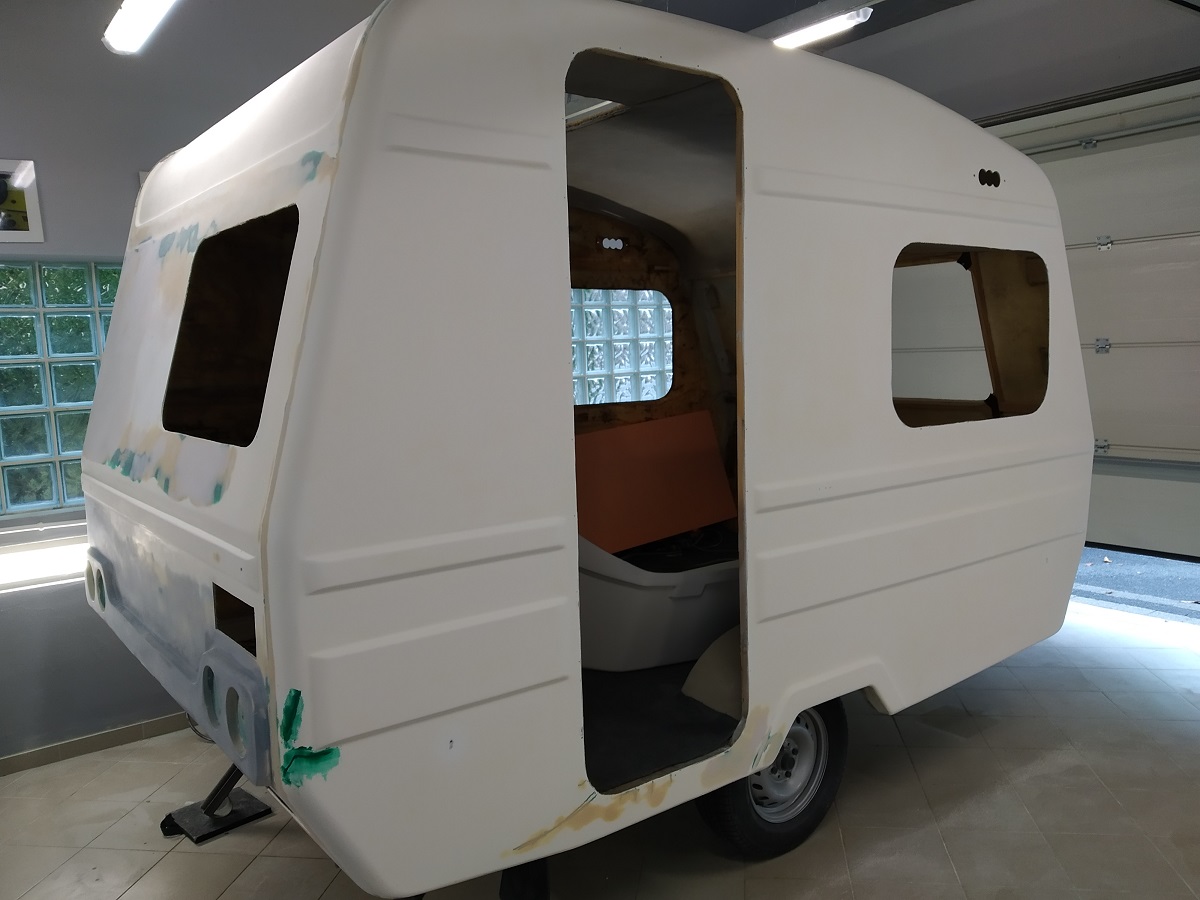

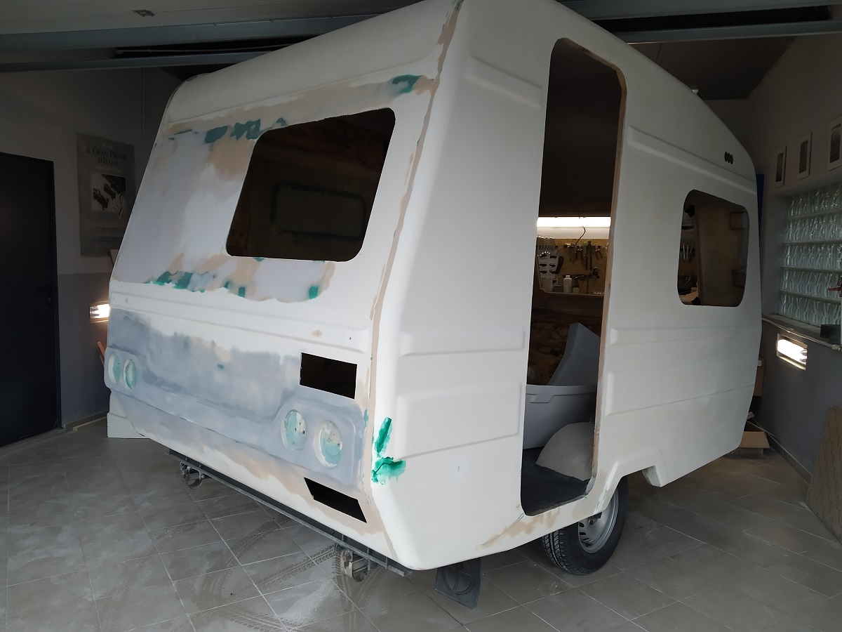

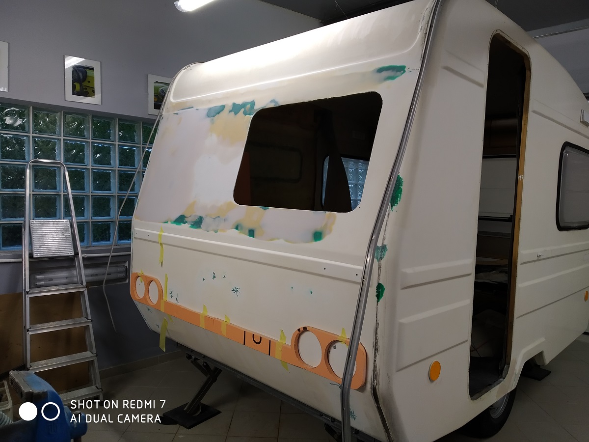

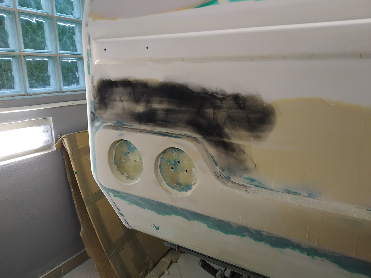

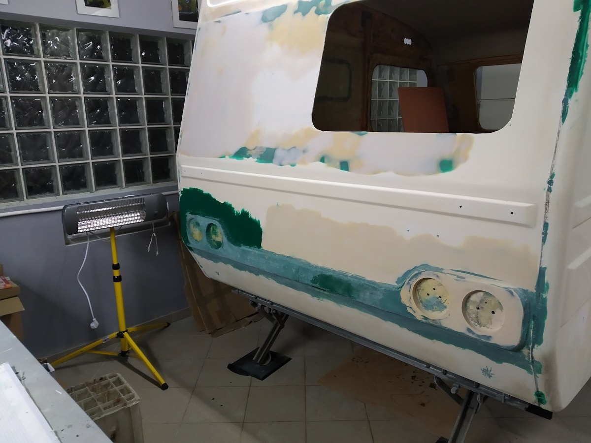

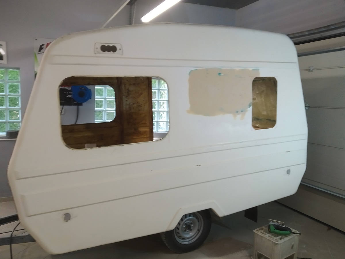

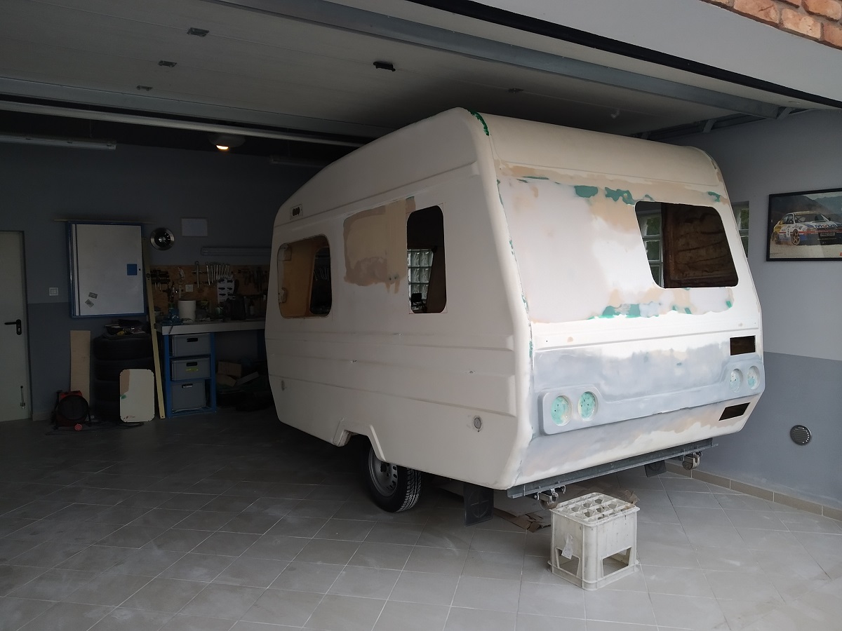

Prawa strona, tył i połowa dachu prawie gotowe do podkładu. Przy matowieniu ściany wyszły jeszcze 2 dodatkowe rysy na narożniku, które trzeba było rozszlifować i wypełnić szpachlą z włóknem, ale to drobnostka.
Wczoraj odwróciłem przyczepę i zacząłem walczyć ze stroną lewą i przodem. Wyciąłem też okno łazienkowe! Ninejszym ogłaszam, że konwersja budy N126N w N126NT została ukończona.
W tym tyg. wieczorami chciałbym skończyć przygotowywać resztę pod podkład i lakier. Zobaczymy co z tych planów wyjdzie ...
Póki co jak widać na zdjęciach pył z tarcia ściele się gęsto
Pozdrawiam
