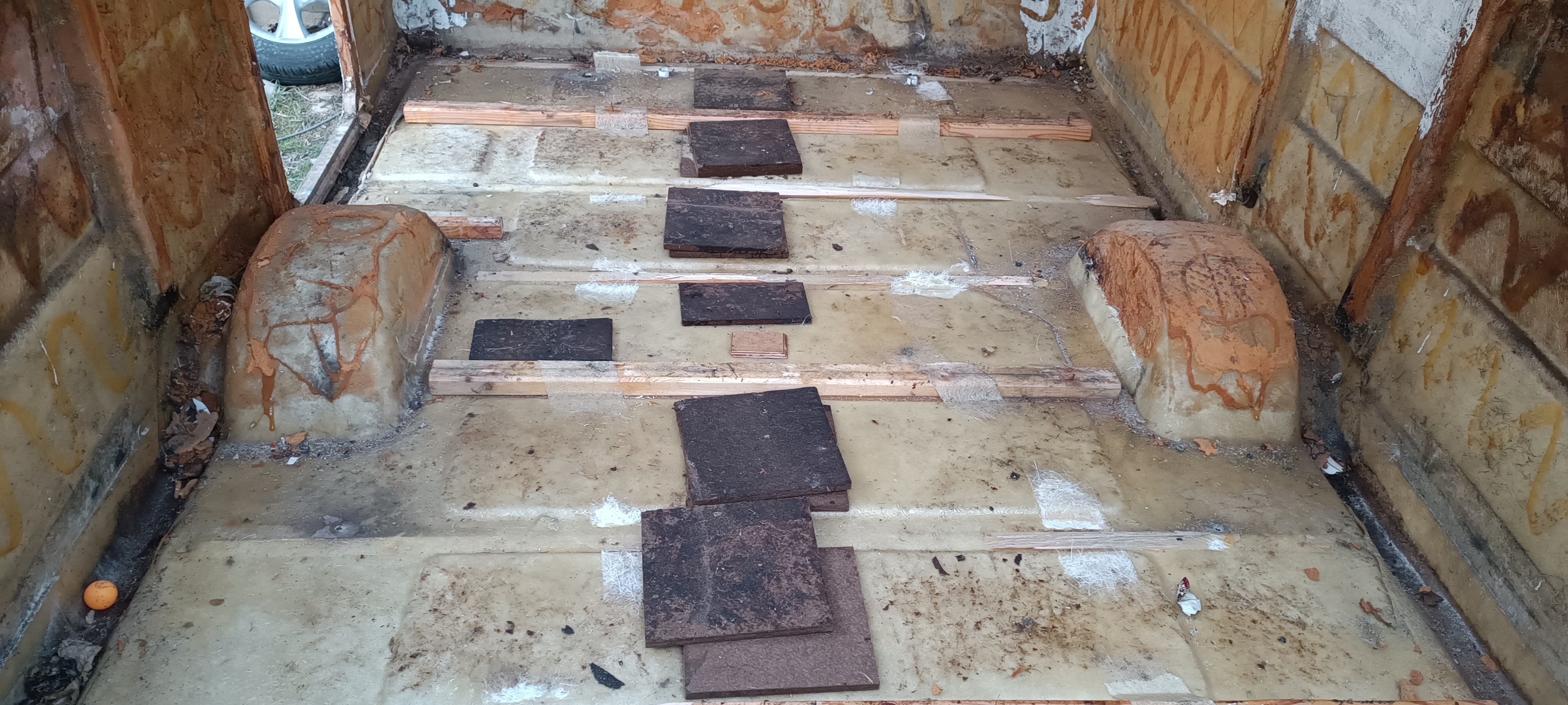

Wczoraj coś nie coś....
Listwy ściągnięte... ach ten butyl... Pierwszy raz się spotkałem aby był pod listwami aluminiowymi... Nie dość, że wkręty zardzewiałe to jeszcze trzeba było drzeć, ciąć nożem, bo ciągnął się jak cholera...
Nadmienię tylko, że benzyna ekstrakcyjna całkiem fajnie usuwa pozostałości butylu.
No i cepka już goła.
Niby podłoga wyglądała na zdrową, dobrze, że się za nią zabrałem.
Podłoga - sklejka taka "luźna", rozdwajająca się, listwy drewniane poodklejane od podłogi laminatu.
Fajnie to widać "kołysząc" budą, a listwy drewniane odklejone - brak usztywnienia itp., widać ile zeszło ze starą podłogą.
Podłoga skorupy zdrowa, ładna - jestem zadowolony myślałem, że będzie gorzej.
Więc... teraz trzeba zedrzeć wierzchnią nawierzchnię, przygotować do malowania, szpachlowanie pajączków, ubytków...

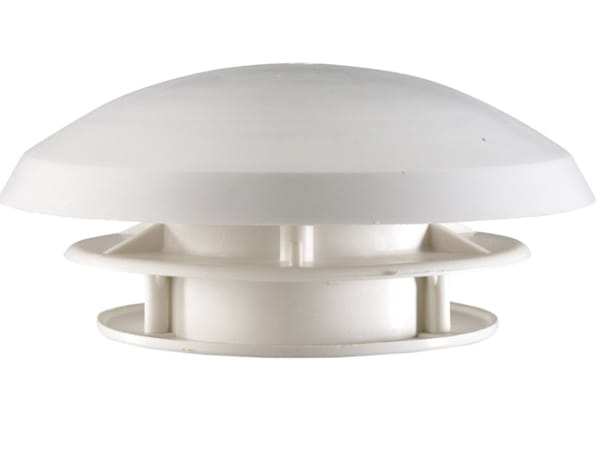

I kolejne pytanie do Was
"łazienka.... czy montować okno dachowe 28x28? Czy wystarczy grzybek wentylacyjny?"
Tutaj jest jedno, że kombinację przez wręgi na dachu i montaż trzeba na te wręgi pokombinować bo się nie zmieści na płaszczyźnie
Jakie są Wasze rady, doświadczenia?
Re: Karolus i remont nr.3 - N126NT
Jeśli zamierzasz się tam prysznicować to okno. Dużo szybciej schnie, a po prysznicu ma co schnąć. Ja to się nawet zastanawiam nad wymianą, albo dorobieniem do swojego wentylatora żeby poprawić wentylację. O dwójce nie wspomnę.

W wielorybie też założyłem takowy kominek i jest różnica, poza tym przy dole brodzika mam jeszcze kratkę " nawiewną" .

Grzybki jak coś są też w wersji z wentylatorem. Jeśli ktoś używa wersji z wentylatorem, to ja też chętnie posłucham jakie wrażenia.
A to okno co wkleiłeś to MPK - miałem takie w kaczce. Jakoś plastiku raczej średnia, konstrukcja delikatna, ale póki nie ma iluś lat na karku to pewnie będzie dawać radę
