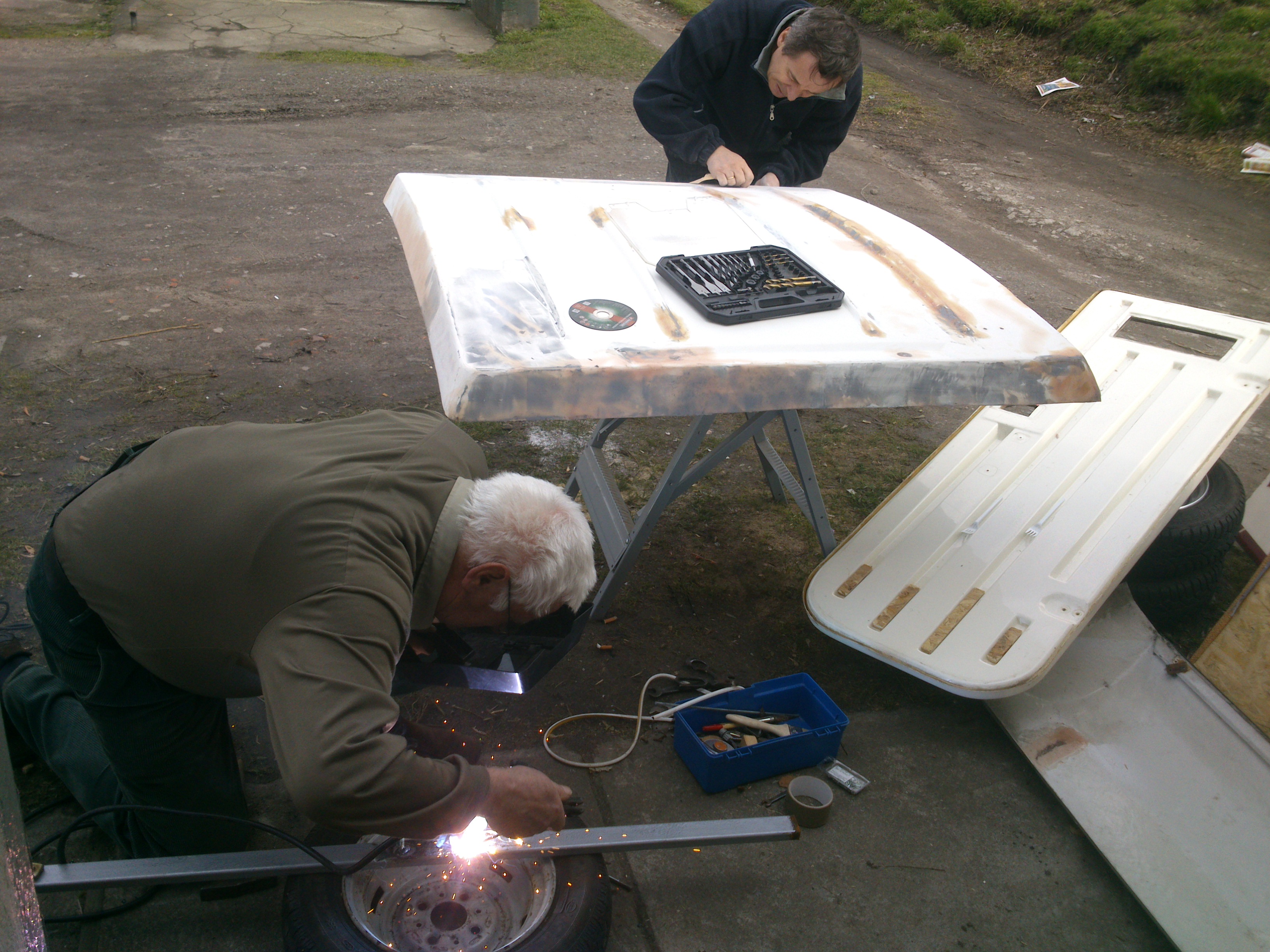

Dziś z pomocą kolegów prac ciąg dalszy,daszek będzie nam się śnił po nocach ,kombinujemy też z rusztowaniem do koła zapasowego żeby je umieścić na zewnątrz Niewiadówki,juz było wszystko gotowe tylko nie pomyślałem ze pod pojemnikiem nie zmieści sie przez hamulec
w drzwiach laminuje kawałki listew drewnianych żeby było do czegoś przykręcić wieszaczek,rozkręciłem też kufer zewnętrzny na części pierwsze i go odnawiamy,elementy metalowe czyszczone i malowane Hameraidem,zaszpachlowane zostały wszystkie otwory na zewnatrz
