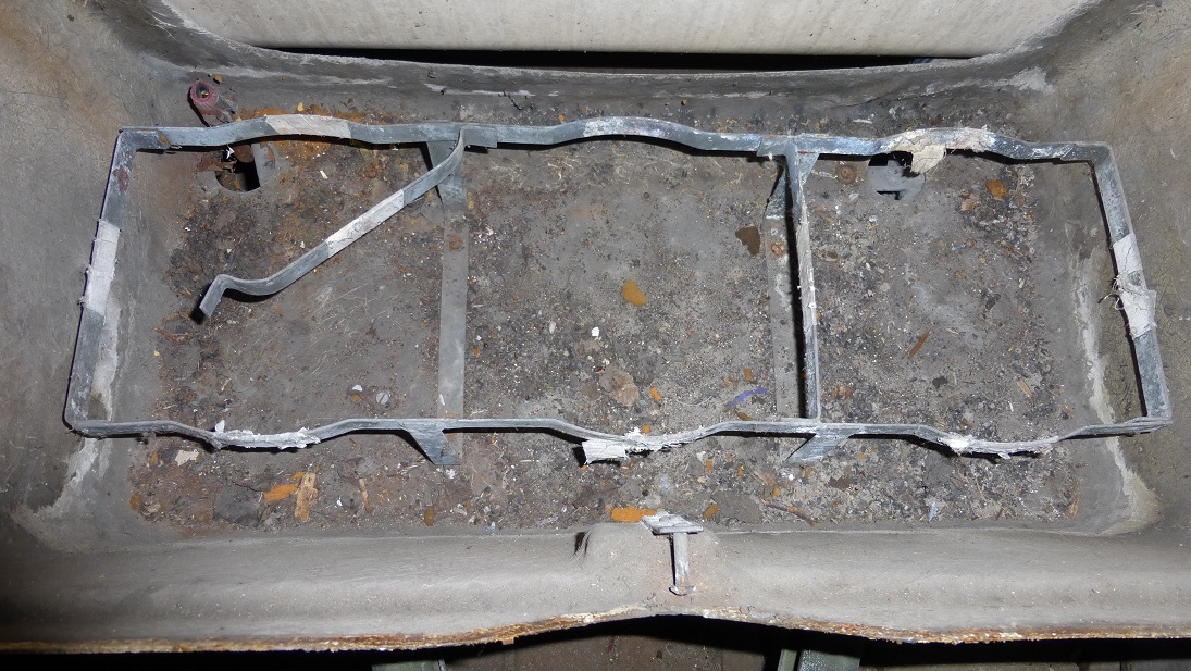

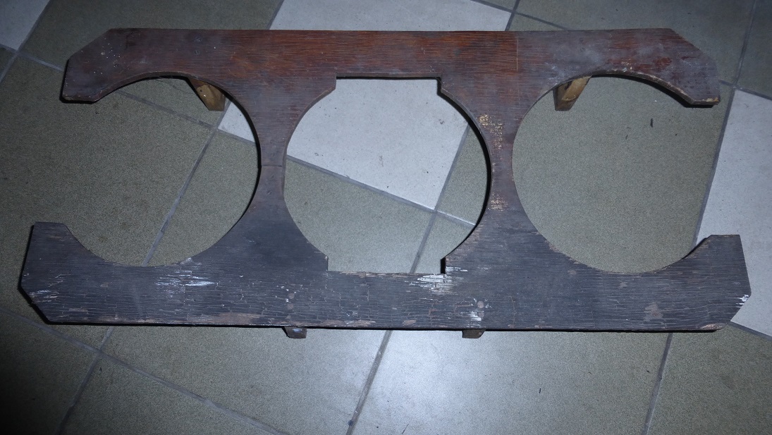

Cześć, wstawiam zdjęcia tych uchwytów do butli. W mojej przyczepie z 1977 jest prosty do wykonania element ze sklejki, ale nie wiem czy jest oryginalny. Będę kombinował aby wykonać taki od nowa tylko ze środkowym otworem na akumulator. Natomiast w młodszej cepce u ojca jest druciak przykręcony razem z kufrem na stałe.

Rafalski, u mnie patrząc po śladach było takie samo mocowanie jak u Twojego ojca.
Ale patent taki jak u Ciebie jest dobry, chyba coś takiego sobie wytnę i zmontuję
Ogólnie dzięki za fatygę i zdjęcia
