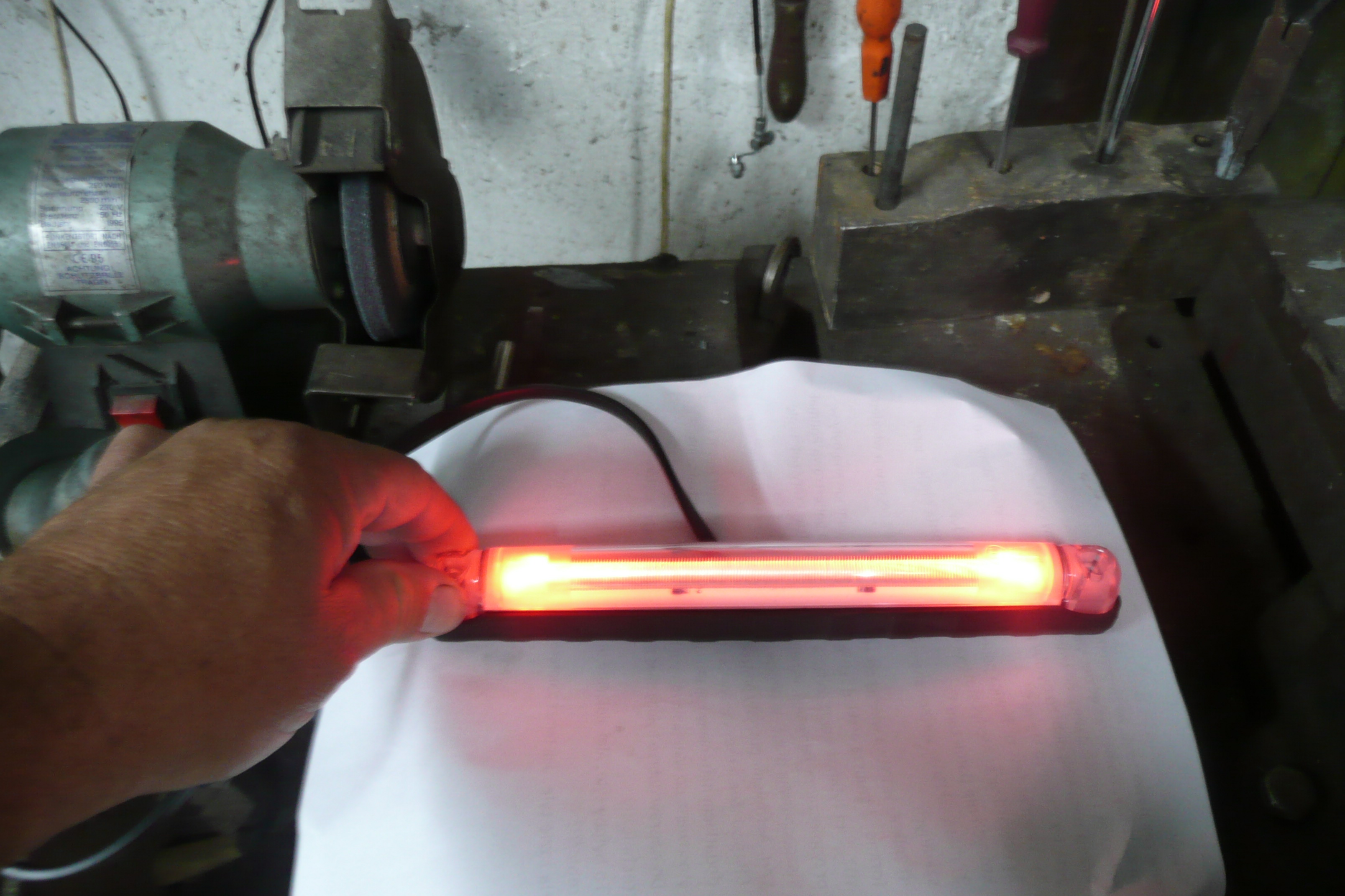

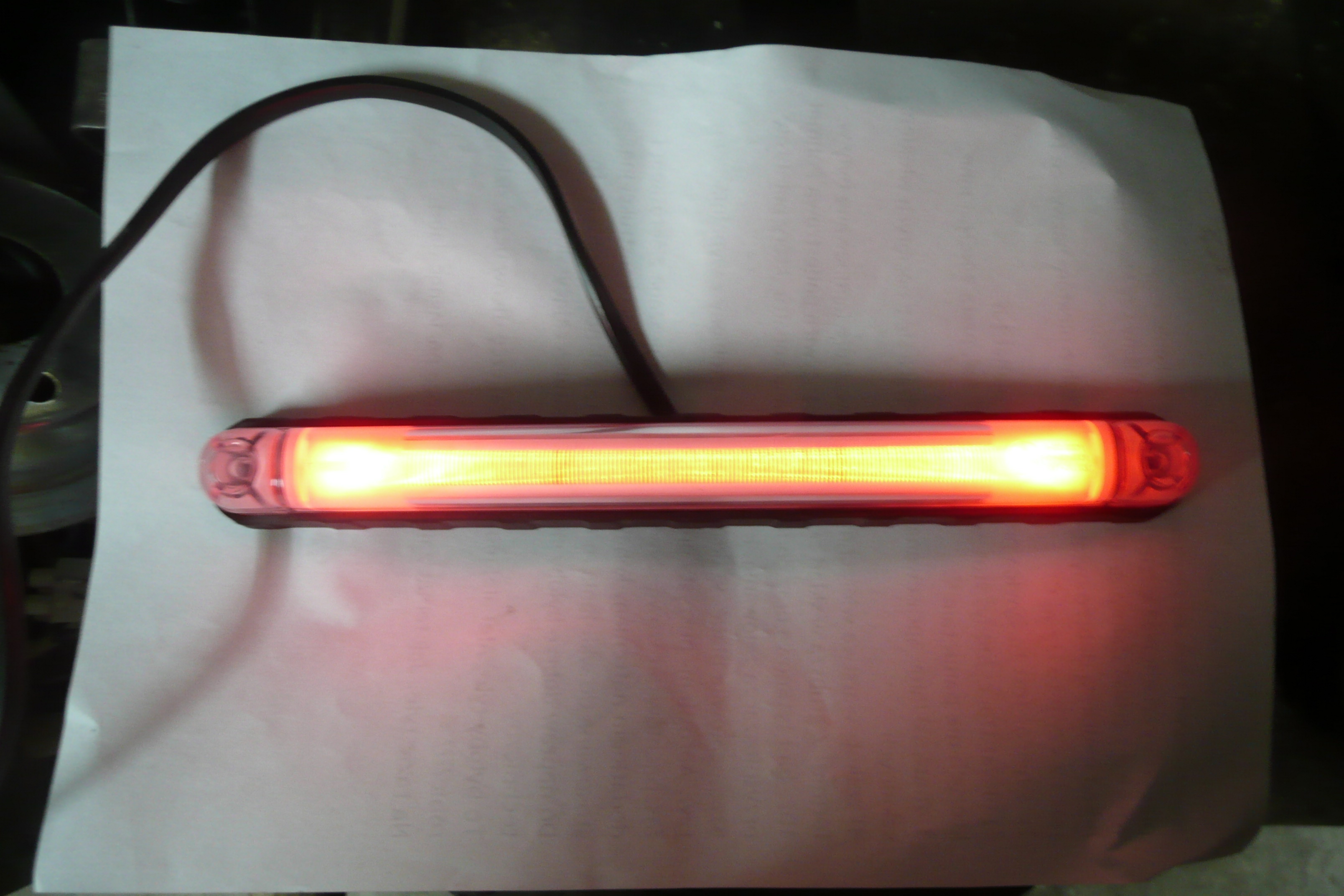

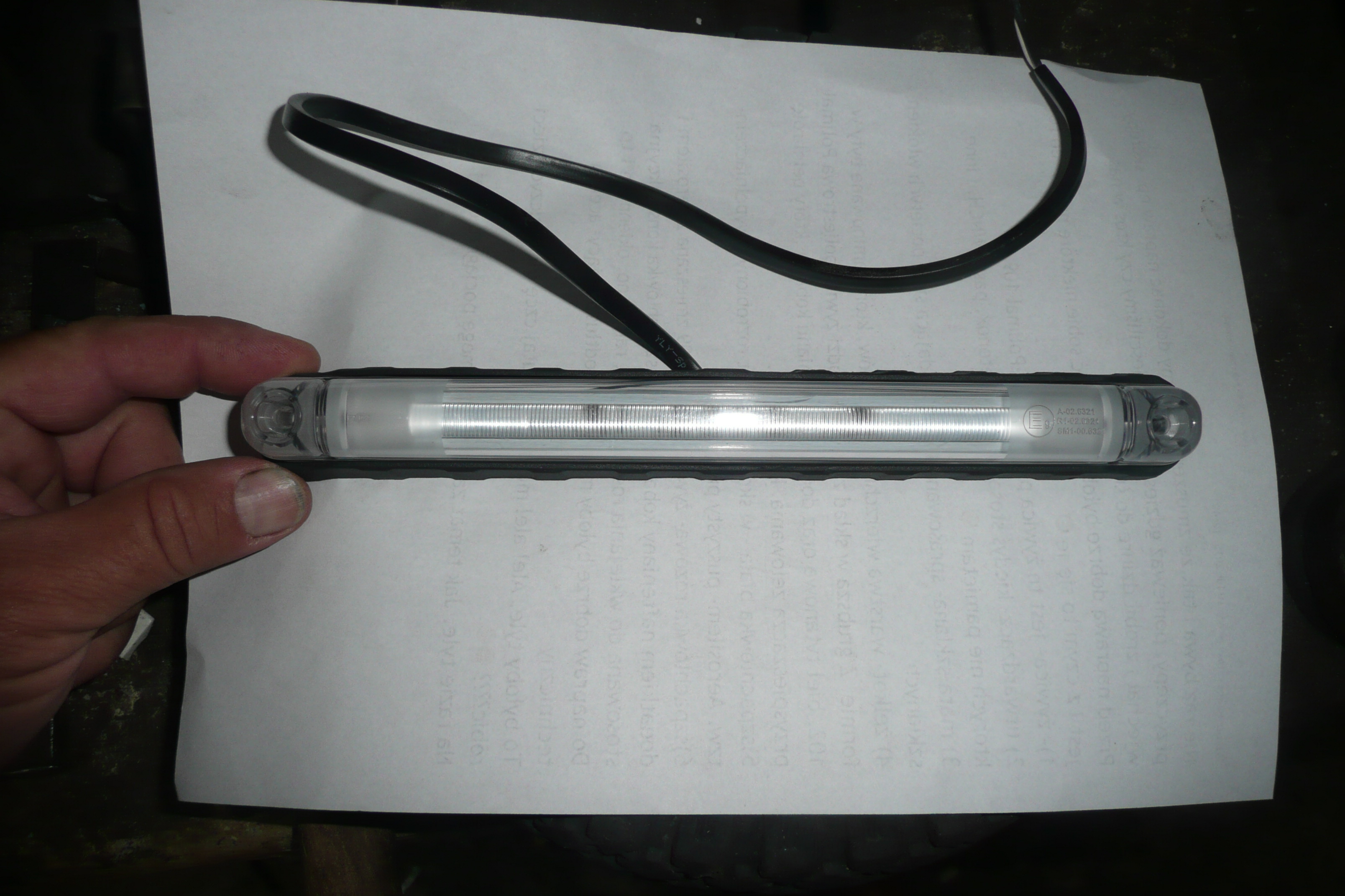

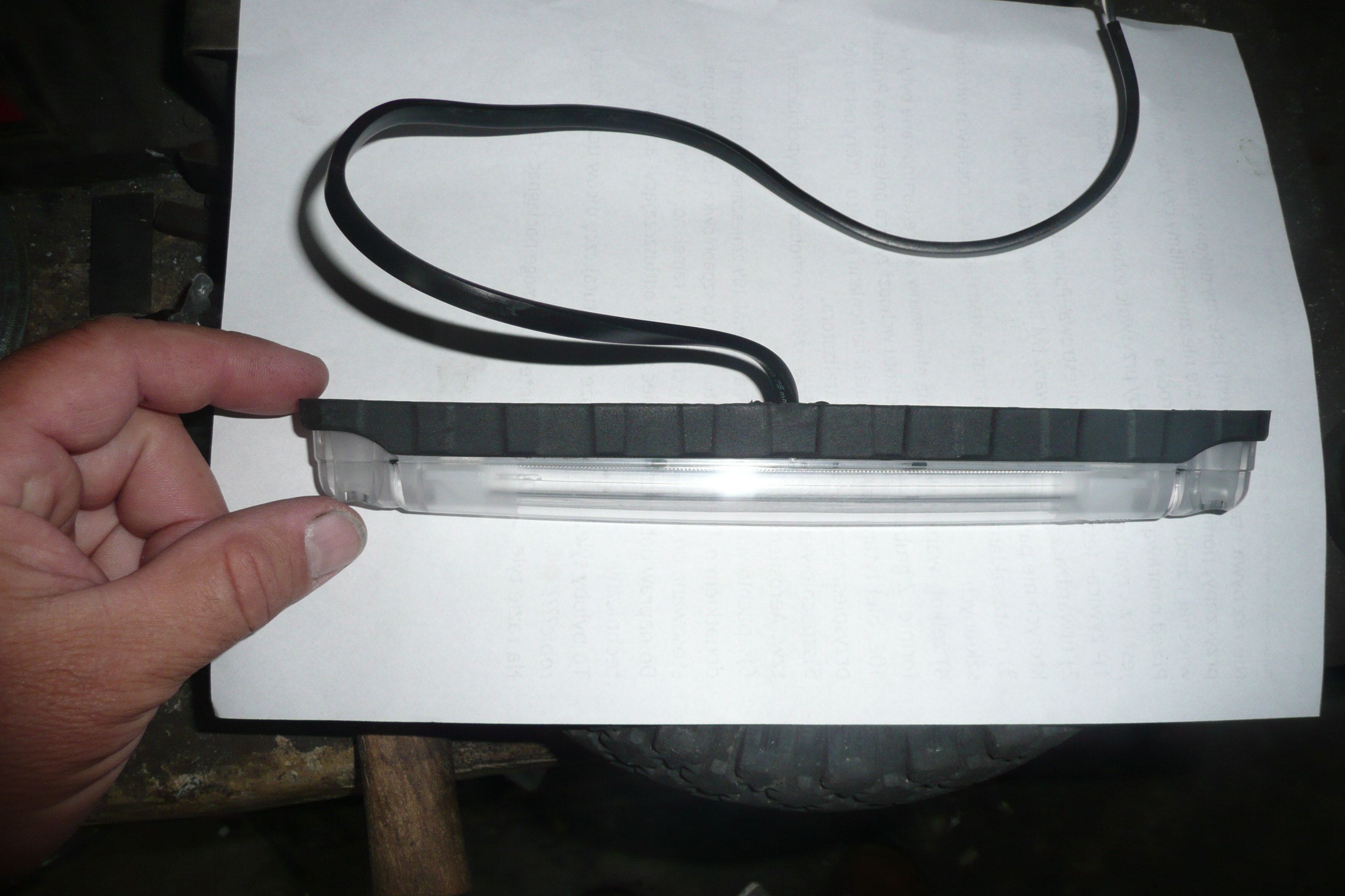

Trzeci stop ,,NEON'' podstawa -uszczelka gumowa

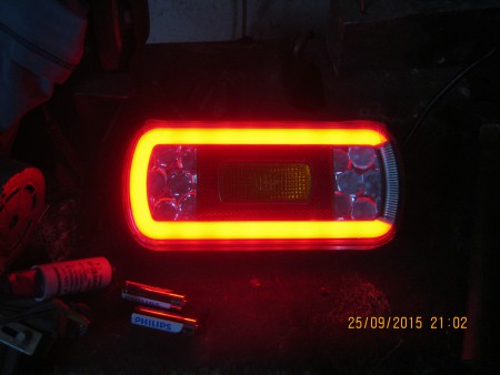

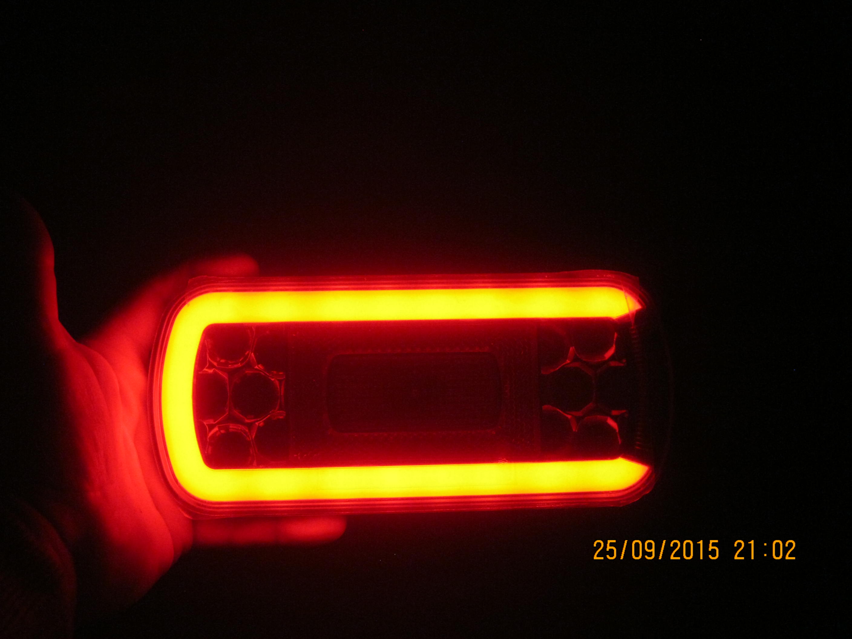

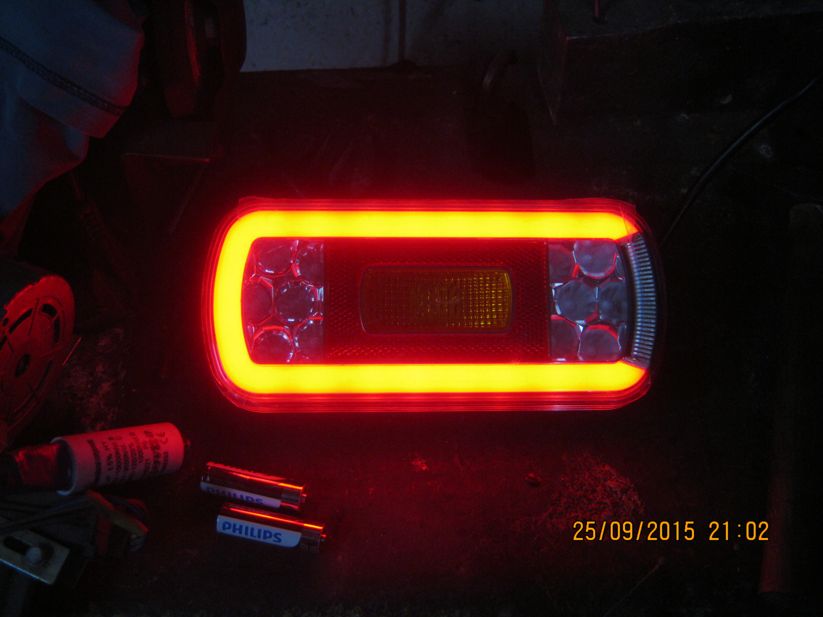

Takie będą lampy też neonki ,choć po czasie przyglądania się na nich wydają mi się trochę za małe, ale świecą ładnie, zdjęcia nie zrobię bo nie wychodzi :(
nowe lampy tył neony

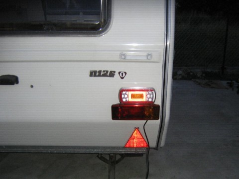

Jeszcze dwie fotki.
BobBudowniczy
Posty: 727
Re: Drobne Naprawy N126N Jacek
Postautor: BobBudowniczy » sobota, 26 wrz 2015, 06:29
Ładnie by te lampki wyglądały gdyby miały jakiś jednolity klosz i nie byłoby widać tych ala,lexus diod po bokach.

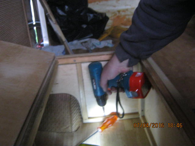

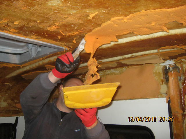

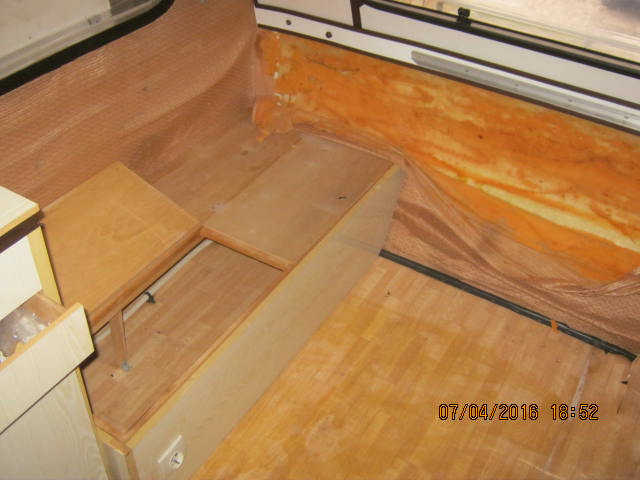

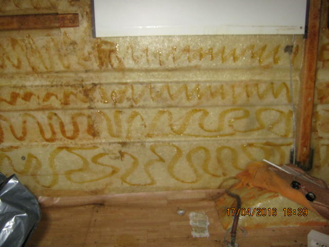

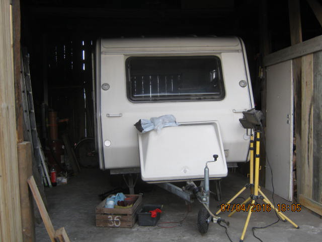

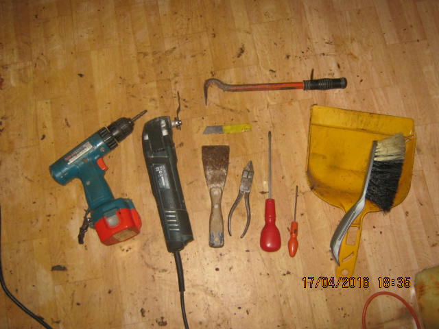

Robi się ciepło to można trochę podłubać w przyczepie,wrzucam parę fotek z tej dłubaniny.
przyczepa zaparkowana pod dach
meble wylatują
meble wylatują

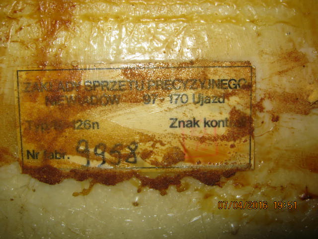

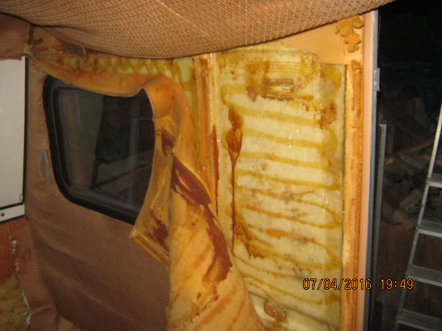

obdzieram ze skóry potwora
natrafiam na numer fabryczny
zdzieram gąbkę szpachelką

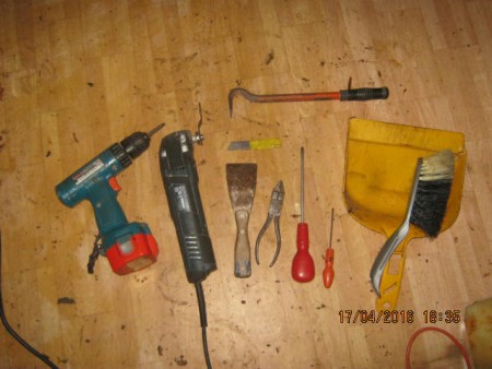

narzędzia bardzo przydatne do pracy

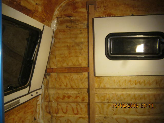

pomieszczenie w miarę oczyszczone

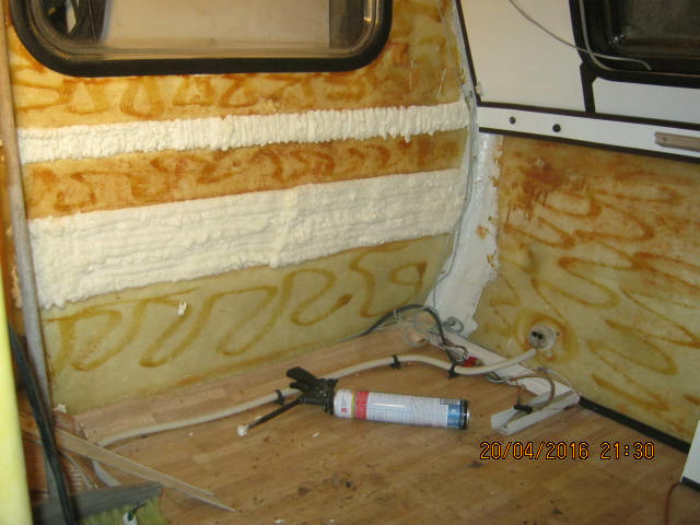

wkleiłem słupek usztywniający ścianę
wypełnianie pianką wgłębień
