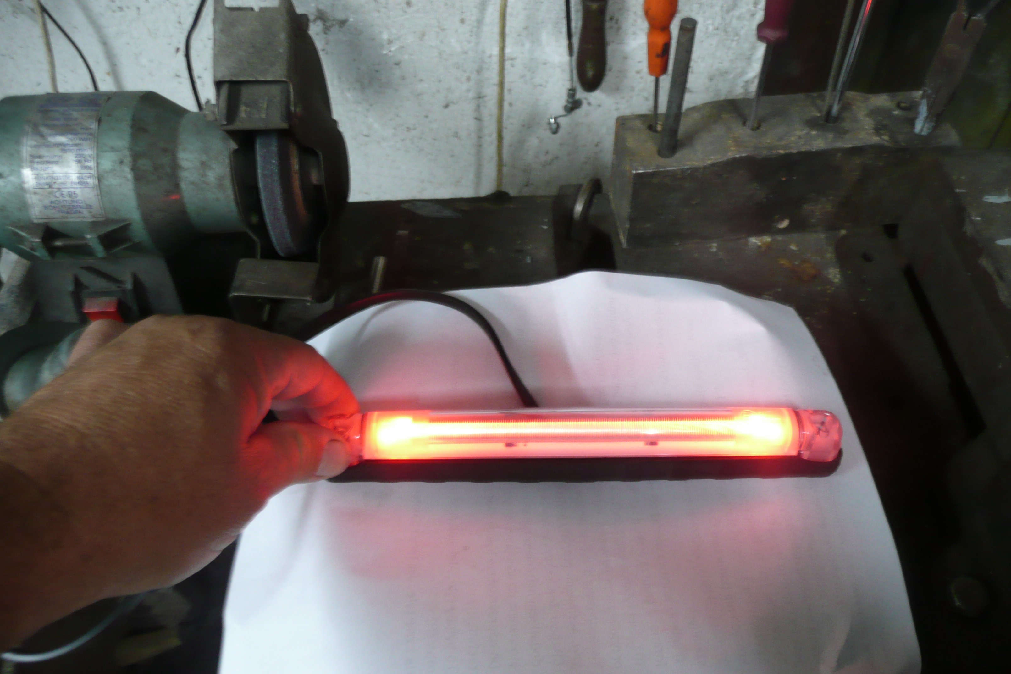

Re: Drobne Naprawy N126N Jacek
Takie będą lampy też neonki ,choć po czasie przyglądania się na nich wydają mi się trochę za małe, ale świecą ładnie, zdjęcia nie zrobię bo nie wychodzi
Ładnie by te lampki wyglądały gdyby miały jakiś jednolity klosz i nie byłoby widać tych ala,lexus diod po bokach.
