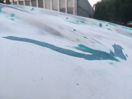

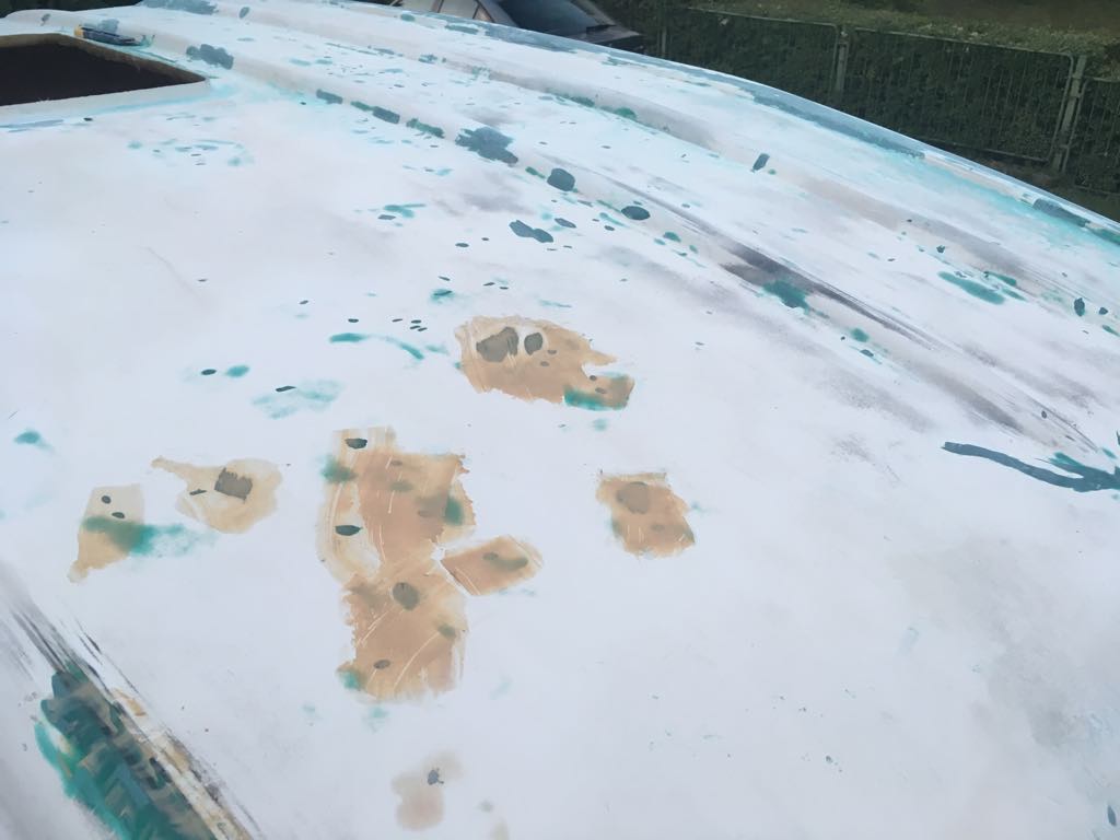

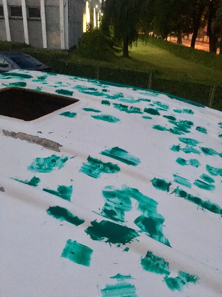

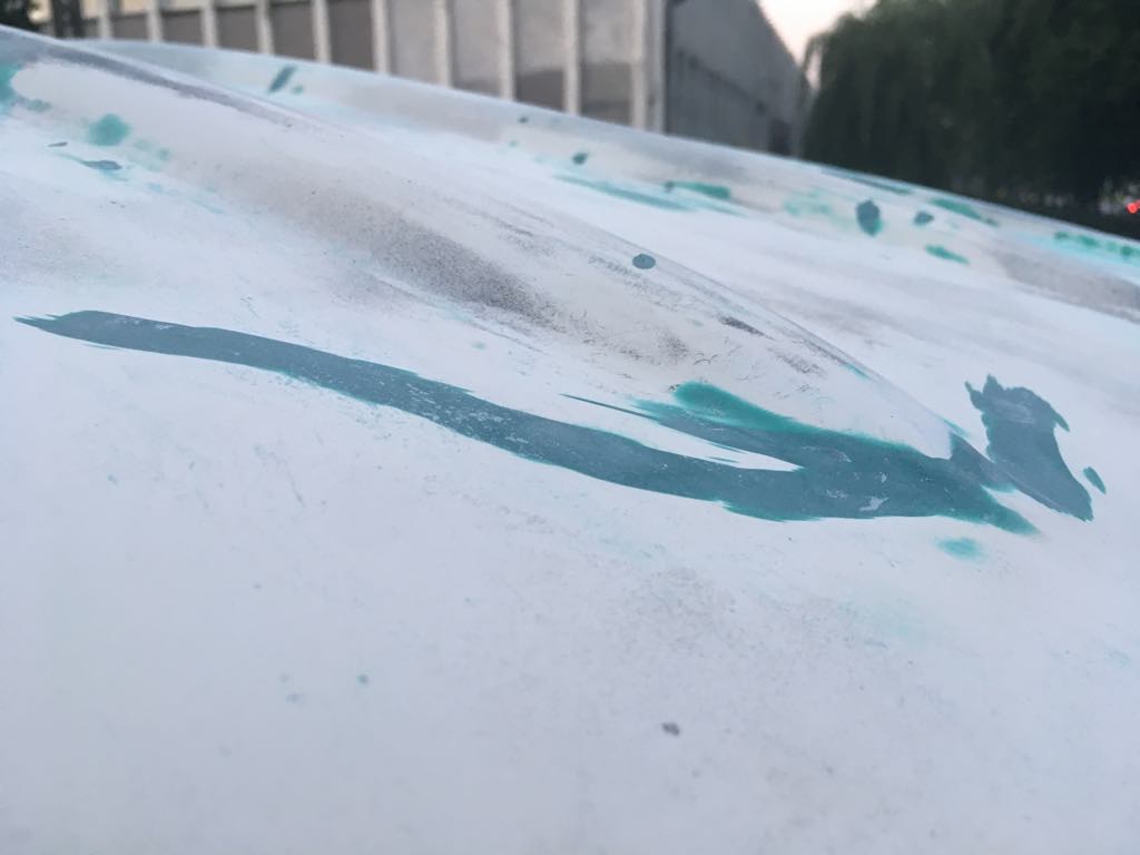

Po przyklejeniu miliona łatek z włókna szklanego przyszedł czas na ogarnięcie szpachlowania.
Ubytki łatam żywicą z włóknem szklanym Bolla, później szpachla uniwersalna a na to soft. Końca jeszcze nie widać ale mnie już cieszy :)

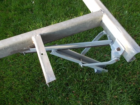

Szpachla, szpachlą ale trzeba też pomyśleć o innych rzeczach.
Czy ma ktoś rysunek z wymiarami adapterów do podpór. Wiem, że można samemu ale szybciej byłoby dostać gotowca :)
Pzdr.
Szteker
Re: 我的裝修 n126n - szteker
Postautor: Samoogon » środa, 6 cze 2018, 23:27
Robiłem, ale nie do enki, nie wiem czy podejdą.
Postautor: tantalos » czwartek, 7 cze 2018, 07:33
Bardzo łatwo przerobić stare podpory. Odkręcasz tylko 2 śruby z tylnej belki , przesuwasz o jeden otwór w bok. Dorobić trzeba uchwyt z kawałka kątownika do części podpory która teraz wisi w powietrzu i przykręcasz do ramy. Przyspawać też trzeba mały kątownik na całą długość płaskownika nad śrubą bo teraz nie ma ramy o którą opierał się wcześniej .Tak to wygląda u mnie .
kubuś
Posty: 403
Postautor: kubuś » czwartek, 7 cze 2018, 22:56
Zrobiłem identycznie, no prawie :)... Ty ten kątownik przykręciłeś, a ja przyspawałem i też z małego kątownika, po całej długości płaskownika na śrubą, poszło wzmocnienie.
