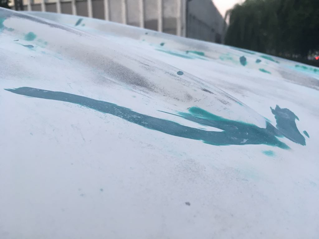

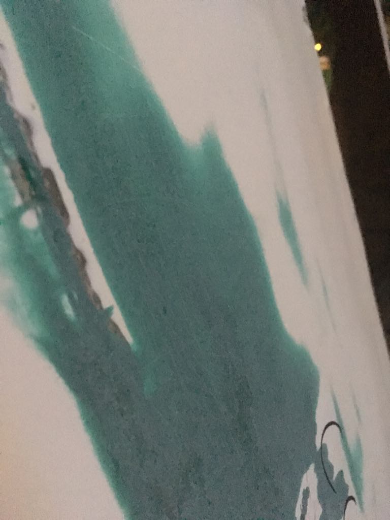

Ale ci szczerze współczuję takiej ilości do laminowania...
Re: 我的裝修 n126n - szteker
Czym smarowano połączenie poszczególnych części budki?? Chodzi mi o ten biały uszczelniacz.
Wysłane z iPhone za pomocą Tapatalk
To może być żelkot lub topkot ale tym się nie przejmuj. Śrubki dobrze sikaflexem uszczelnij i załatają włóknem.
Wygląda na żelkot. Ja zaklejałem matą z żywicą i po malowaniu otwory wierciłem na nowo.

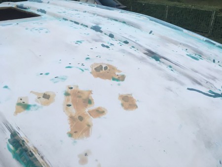

Po przyklejeniu miliona łatek z włókna szklanego przyszedł czas na ogarnięcie szpachlowania.
Ubytki łatam żywicą z włóknem szklanym Bolla, później szpachla uniwersalna a na to soft. Końca jeszcze nie widać ale mnie już cieszy

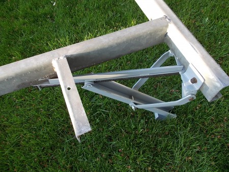

Szpachla, szpachlą ale trzeba też pomyśleć o innych rzeczach.
Czy ma ktoś rysunek z wymiarami adapterów do podpór. Wiem, że można samemu ale szybciej byłoby dostać gotowca

Bardzo łatwo przerobić stare podpory. Odkręcasz tylko 2 śruby z tylnej belki , przesuwasz o jeden otwór w bok. Dorobić trzeba uchwyt z kawałka kątownika do części podpory która teraz wisi w powietrzu i przykręcasz do ramy. Przyspawać też trzeba mały kątownik na całą długość płaskownika nad śrubą bo teraz nie ma ramy o którą opierał się wcześniej .Tak to wygląda u mnie .

Zrobiłem identycznie, no prawie
... Ty ten kątownik przykręciłeś, a ja przyspawałem i też z małego kątownika, po całej długości płaskownika na śrubą, poszło wzmocnienie.
