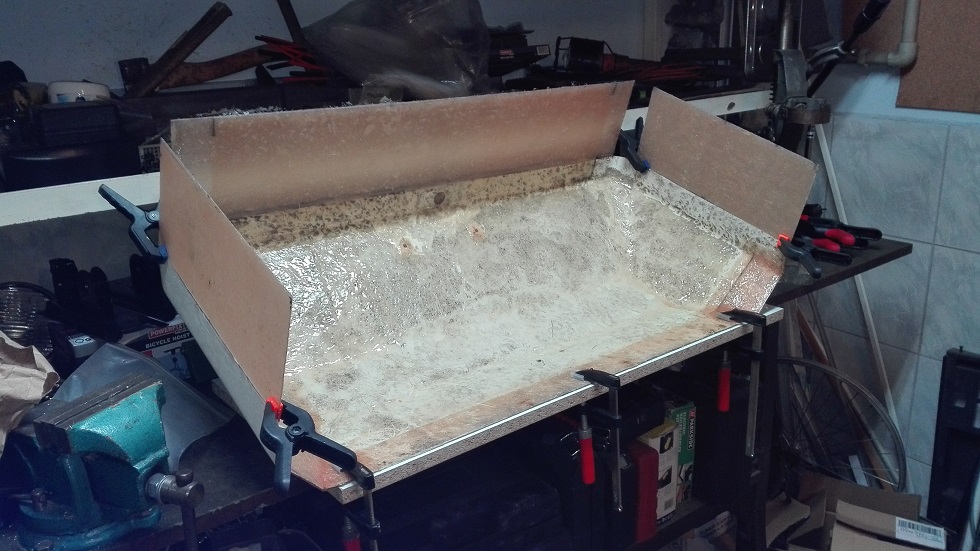

Laminujesz sam czy wstawiasz kawałki gotowe?

Wstawki laminatu zostają tak jak widać na zdjęciu, ale całość będzie zalaminowana matą i żywicą z obu stron.

Też teraz bawie się laminatem i powiem Ci jedno - cholernie ciężko się to obrabia. Nie wiem czy nie lepiej dać więcej warstw od wewnątrz a z zewnątrz szpachle z włóknem. Poza tym zrobi się #×:@#ista była jak nie wyszlifujesz na zero.

Myślałem o tym, ale obawiam się, że sama szpachla szybko popęka na łączeniach. Kufer jednak pracuje. Mam zamiar zalaminować całe ściany od wewnątrz i na zewnątrz a potem na zewnątrz wyszpachlować i pomalować. Zobaczymy co z tego wyjdzie.

Plan ambitny, ale lekko nie będzie. Jestem bardzo ciekaw efektu.

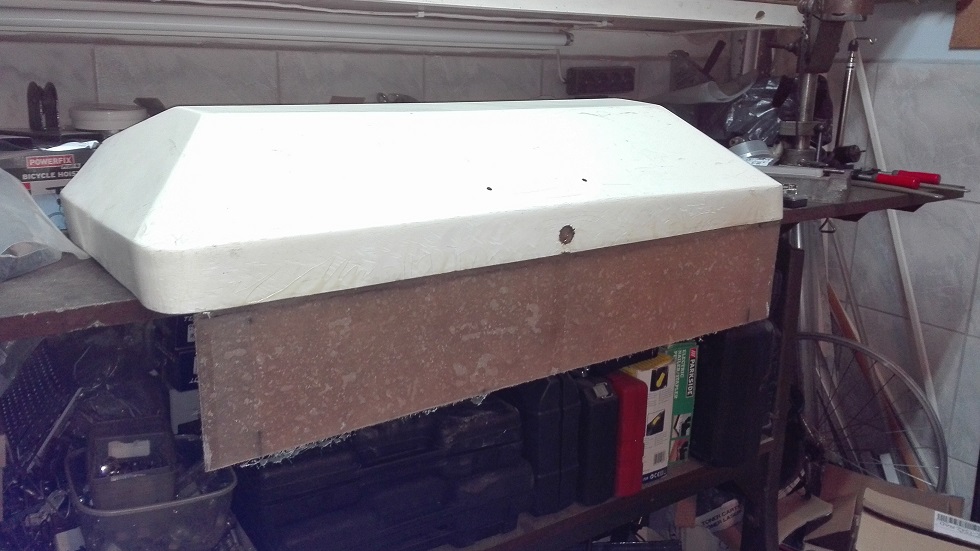

Widzę, że obaj podążamy w tym samym kierunku lecz nieco inną drogą :) Zastanawiałem się nad podwyższeniem korpusu jednak zdecydowałem się zwiększyć wysokość samej pokrywy dokładając 15 cm. Fotki z początku prac, teraz pokrywa już gotowa ale jeszcze nie złożyłem do końca.

Myślałem Rafał kiedyś o Twoim pomyśle i jedna rzecz mnie zastanawia. Jak będzie zamontowany pałąk z zawiasem?
Jeśli dobrze myślę to będzie niżej. Jeśli tak to pokrywa po otwarciu będzie się cofać w stronę budy o podniesioną wysokość. Dobrze myślę?
Pozostawienie zawiasy w tym samym miejscu kompletnie nic nie da w temacie przeróbki (wysokość kufra pozostanie ta sama).
Ciekawi mnie ten pomysł, jak to rozwiązałeś. Otwieranie na bok lub do przodu? Zdejmowana pokrywa?

RAFALSKI pisze:Widzę, że obaj podążamy w tym samym kierunku lecz nieco inną drogą :) Zastanawiałem się nad podwyższeniem korpusu jednak zdecydowałem się zwiększyć wysokość samej pokrywy dokładając 15 cm. Fotki z początku prac, teraz pokrywa już gotowa ale jeszcze nie złożyłem do końca.
Też ciekawe rozwiązanie. Może nawet prostsze w wykonaniu od mojego, ale kufer do 132 jest jednak wyższy i podwyższenie go nie musi być duże. W przypadku kufra do zapiekanki mogło by to źle wyglądać.
