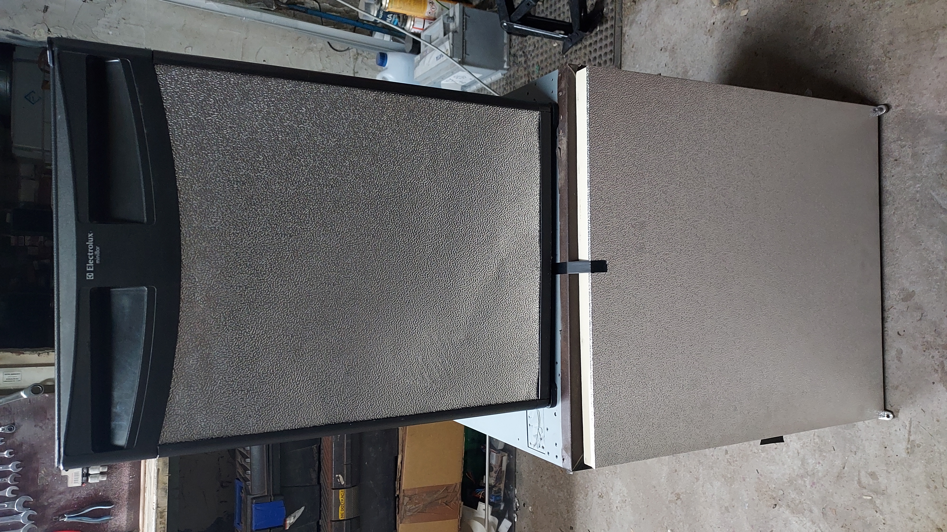

Przypadkiem kupiłem piękną absorpcyjną lodówkę Electroluxa. Co prawda Pan sprzedawał jako uszkodzoną, bo nie chłodzi.
A więc zapytałem przez telefon:
-Panie, a jak ją Pan obrócisz to chlupie?,
-a to sprawdzę i oddzwonię.
No i oddzwonił i mówi, że chlupie.
To ja sobie myślę, czynnik jest, pewnie grzałka walnięta, to się ogarnie.
-Dobra Panie, biorę tę lodówkę.
No i kupiłem chlupiącą lodówkę w dobrym stanie, ze sprawną grzałką, która grzeje, ale niestety marnie chłodzi. :lol:

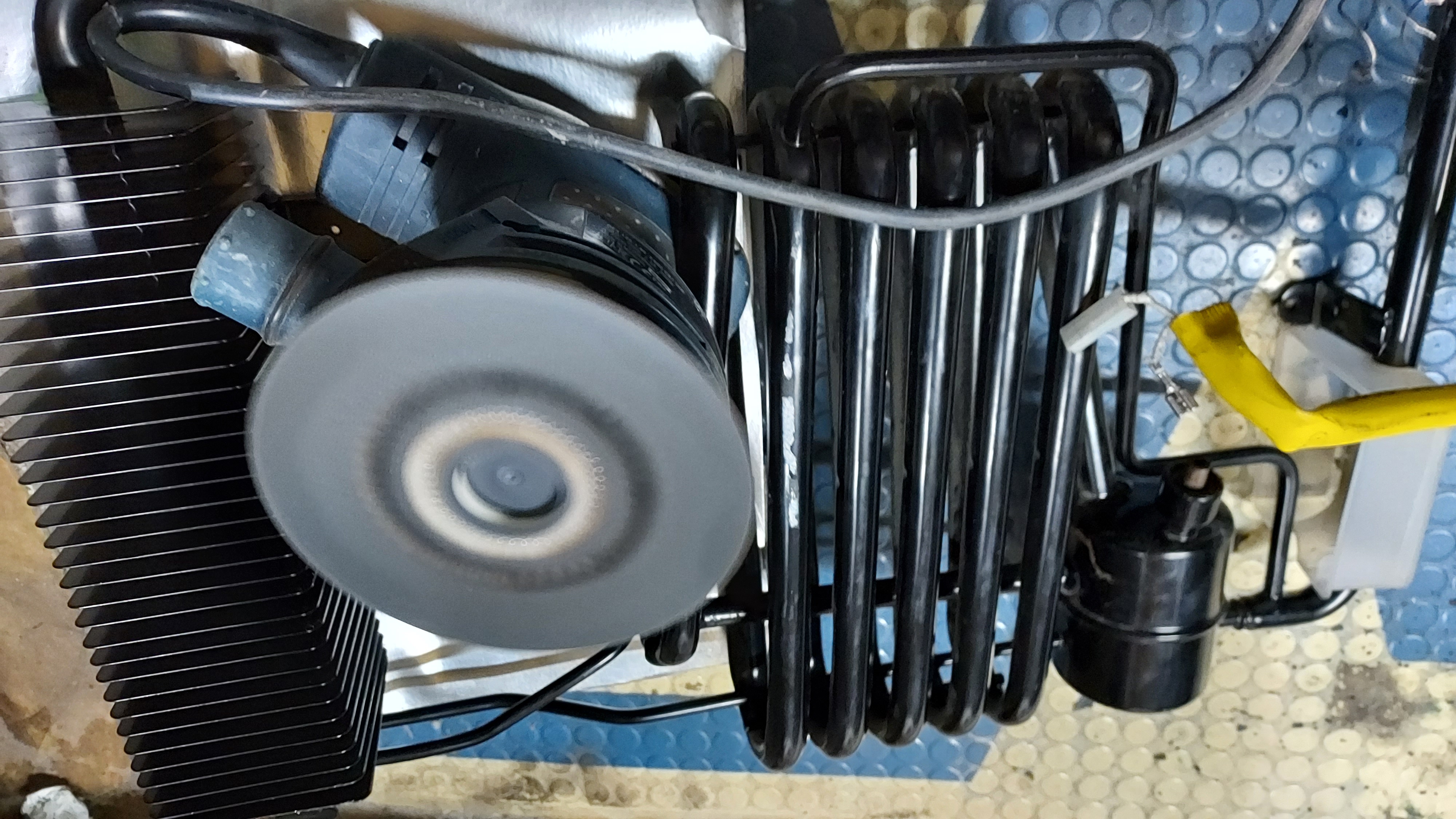

I tak jak doradzajo fachowce :mrgreen: obracałem tym całym ustrojstwem na wszystkie strony.
Nawet zastosowałem kurację wibracyjną montując na niej szlifierkę oscylacyjną.
Tak wibrowałem ją chyba ze 2 godziny w róźnych pozycjach.

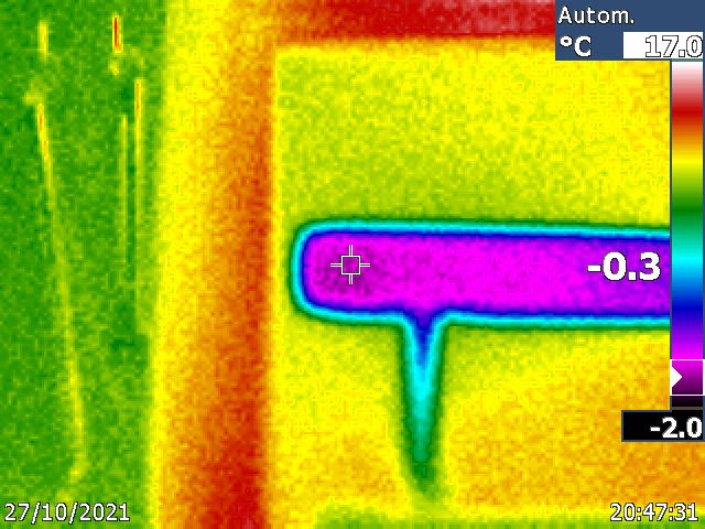

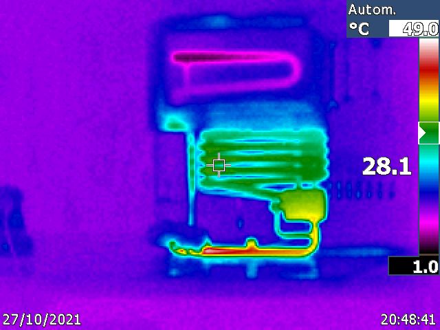

Później podłączyłem grzałkę i zacząłem ją podgrzewać (czyli schładzać),
Udało mi się nawet zejść do temperatury -0,3'C na rurce zamrażalnika, jednak uważam to za zbyt małą wartość.
Ogólnie cały system wydaje się być sprawny lecz mało wydajny, jak widać na zdjęciu poniżej, temperatury rozchodzą się prawidłowo:
Dlatego zapadła decyzja aby na ten moment odpuścić sobie układ absorpcyjny, wykorzystać obudowę lodówki

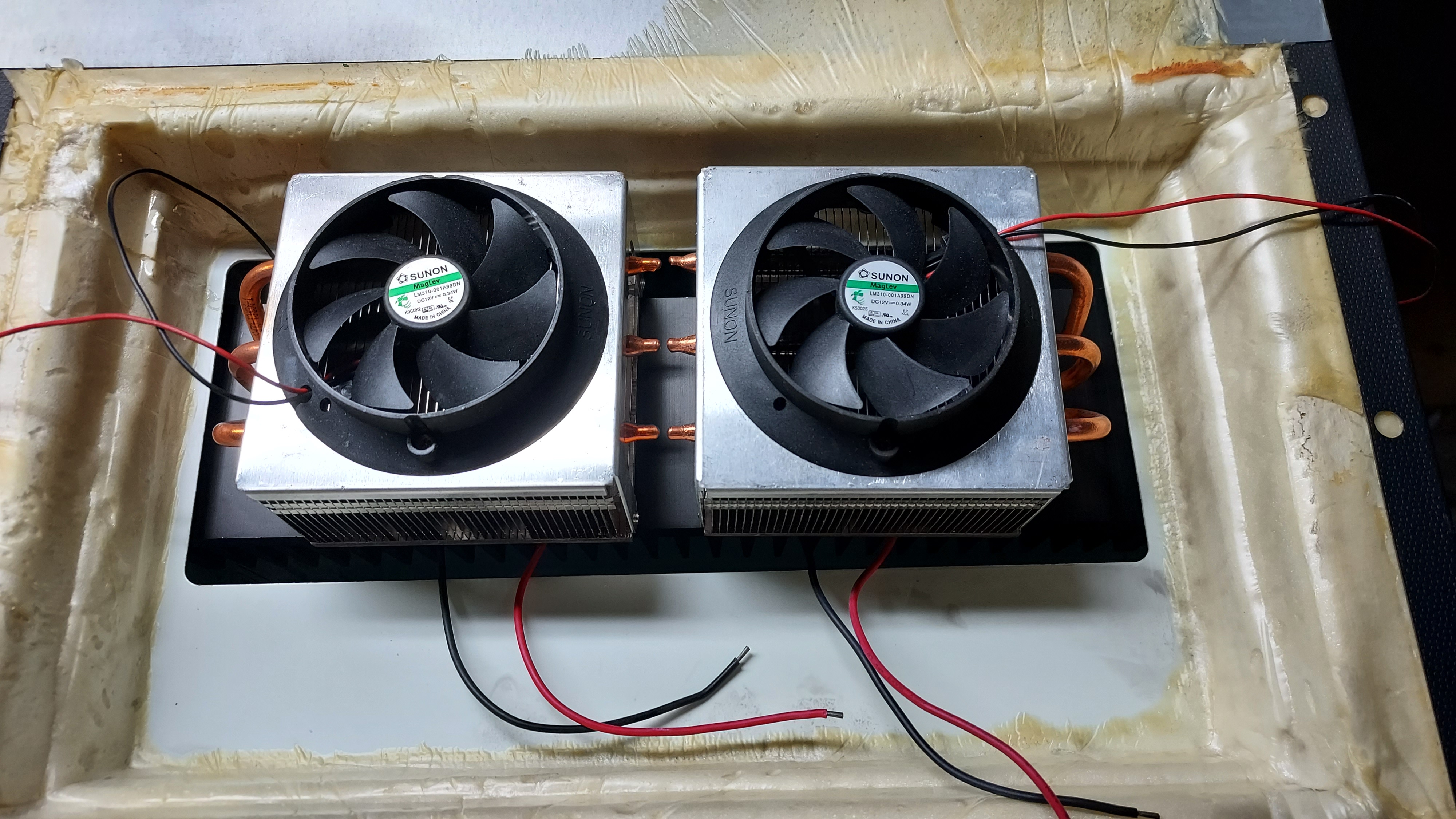

która jest w przyzwoitym stanie i zamontować w niej system chłodzenia oparty na ogniwach peltiera.
To ta stojąca wyżej.

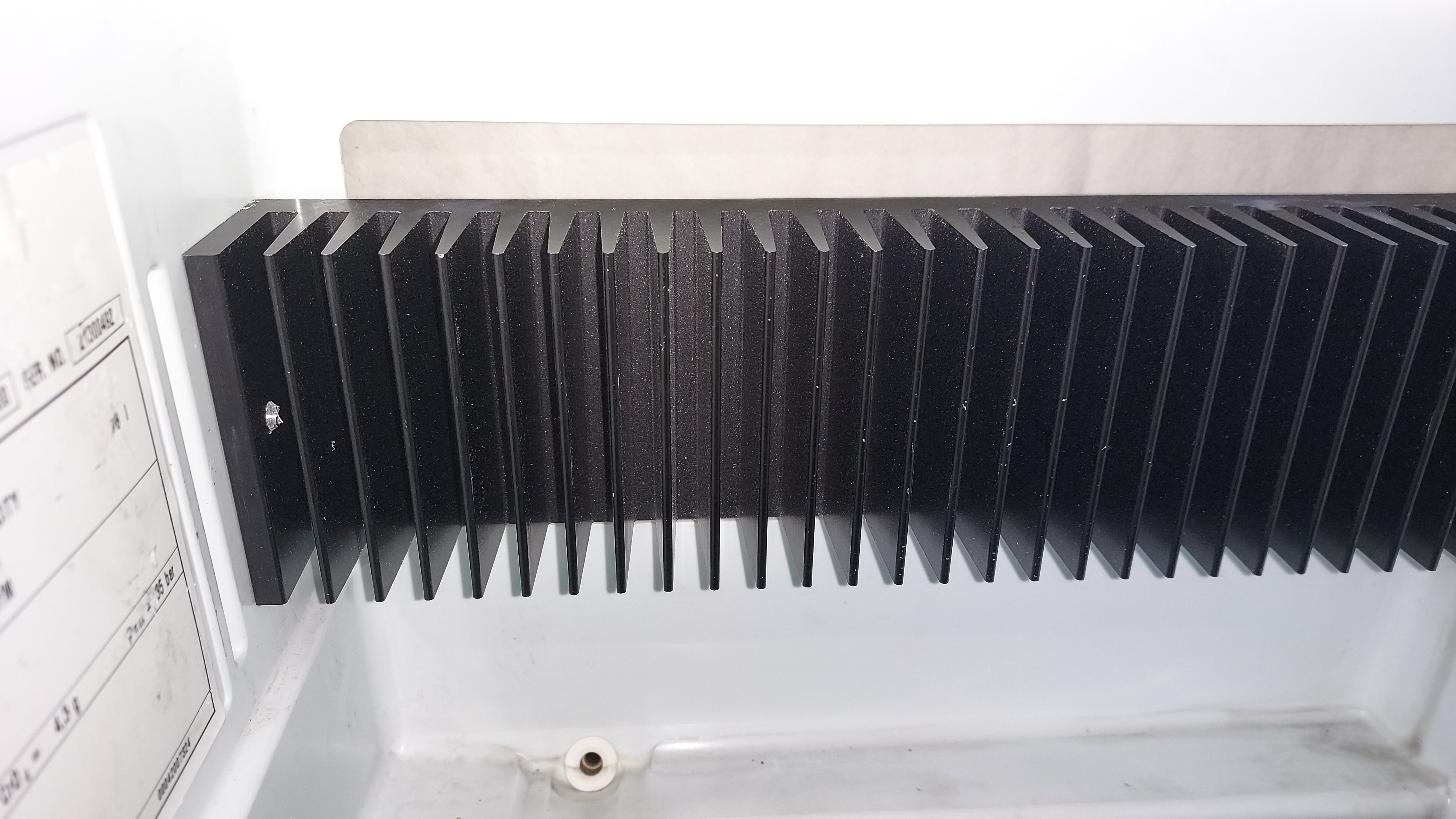

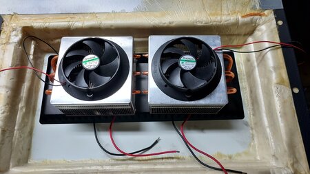

A więc w miejsce oryginalnego zamrażalnika absorpcyjnego, będzie zamontowany radiator na całą szerokość lodówki.
Po zewnętrznej stronie zastosuje dwa elementy chłodzące w postaci radiatora i wentylatora.
Za chłodzenie odpowiedzialne będą dwa ogniwa peltiera o symbolu :TEC1-12710 o mocy według producenta ok.100W każdy.

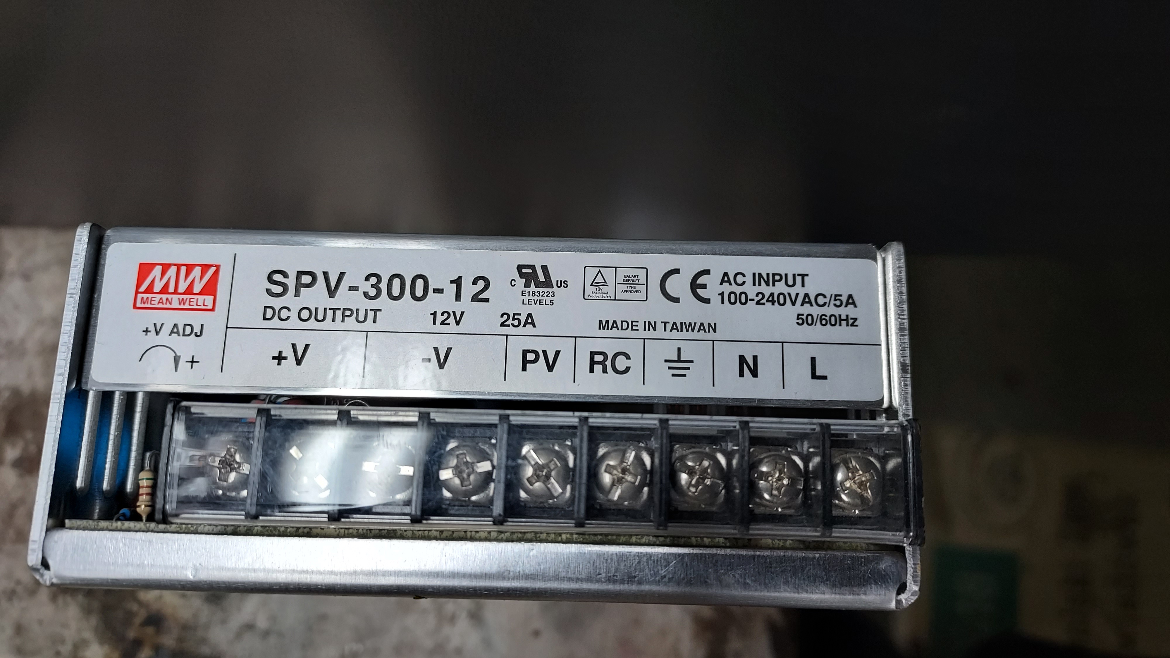

Zasilanie systemu chłodzenia zapewni zasilacz o mocy 300W
Planuje dwa źródła zasilania: 230Volt AC-pracujące 2 ogniwa o łącznej mocy 200W,
oraz 12Volt DC- pracujące jedno ogniwo o mocy 100W
Zastosowany będzie także elektroniczny termostat, który będzie miał za zadanie utrzymanie odpowiedniej temperatury,
oraz zapobiegnie nadmiernemu zużyciu energii podczas chłodzenia, wyłączając system gdy ten osiągnie żądaną temperaturę.
Jest to prototyp, nie wiem jak się zachowa w czasie pracy, czy zużycie energii będzie na akceptowalnym poziomie,
czy osiągnie zamierzoną niską temperaturę wewnątrz lodówki.
Myślę, że w porównaniu do przenośnych lodówek o mocy około 36W, pracujących non stop bez termostatu,
mój prototyp o mocy 200W z termostatem osiągnie dużo lepszy efekt. :D
Tak wibrowałem ją chyba ze 2 godziny w róźnych pozycjach....
Na to nie wpadłem reanimując moją :? :lol:
Miałem to samo... :roll:
Chlupała, grzałki i palnik sprawne ale chłodziła nyndznie... :(
Od pewnego fachowca od lodówek usłyszałem, że przyczyną może być niedrożność lub słaby przepływ w którejś z tych najcieńszych rurek układu :?
Podobno ten typ lodówki lubi pracę ciągłą lub bez dłuższych przerw; wtedy jest ok.

tomcat pisze:Miałem to samo... :roll:
Przyczyny mogą być dwie, jedna to ta którą opisałeś, czyli niedrożność układu spowodowane zatkaniem rurek.

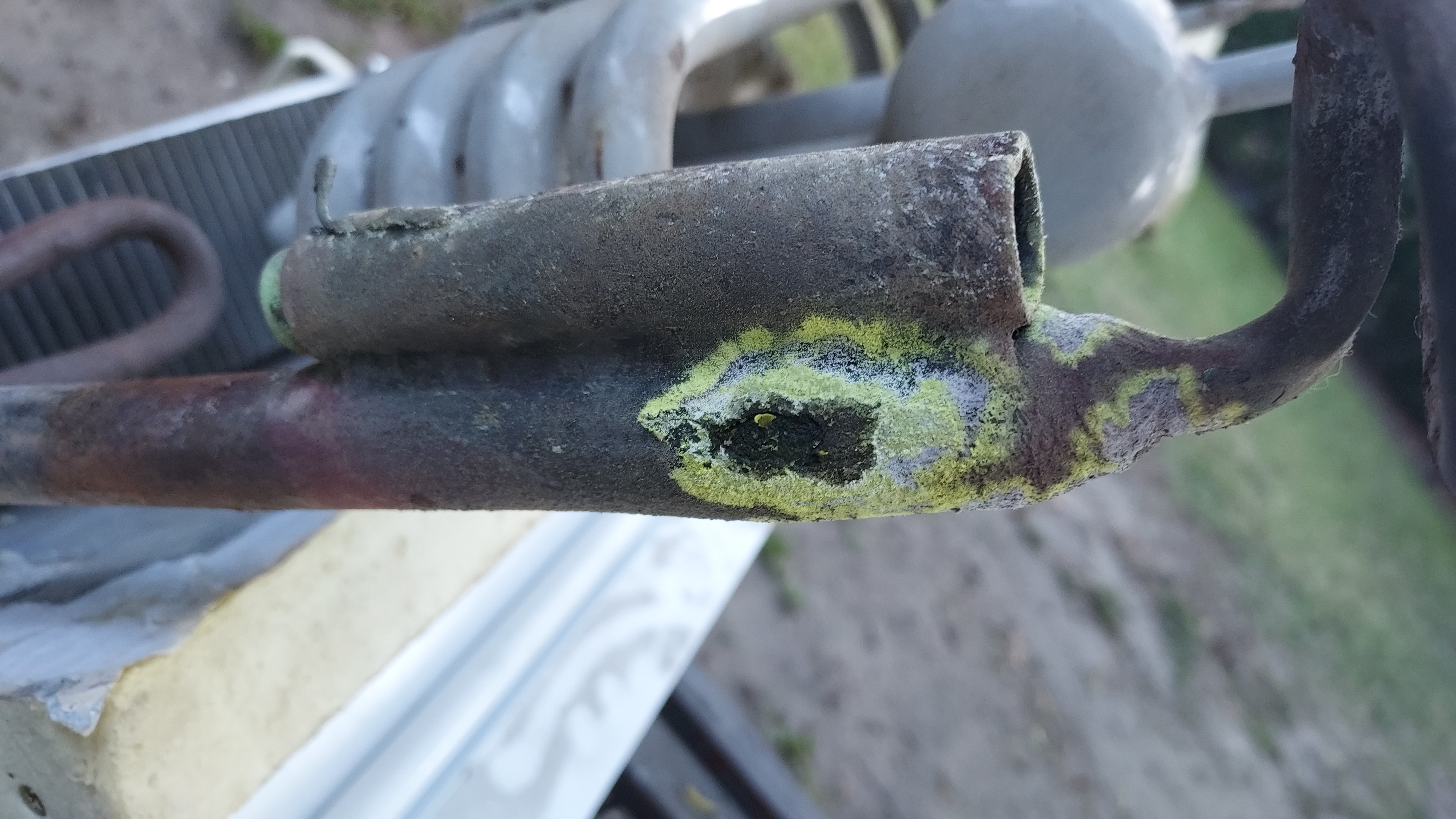

Jak wiemy w układzie absorpcyjnym za czynnik chłodzący robi tak zwana woda amoniakalna, czyli mieszanina amoniaku (NH3) i wody (H2O),
dodaje się jeszcze chromian sodu (Na2CrO4) jako środek przeciw korozyjny, jest to żółty proszek rozpuszczony w wodzie,
który można zaobserwować na instalacji lodówki w czasie jej rozszczelnienia.
Na zdjęciu przykład wycieku środka chłodniczego z lodówki (Polar TA60)
Oba te środki chemiczne rozpuszczone w wodzie, w czasie gdy lodówka dłuższy czas stoi w bezruchu po prostu wytrącają się z wody
i krystalizują zatykając małe przekroje w układzie.
Stąd rada, aby lodówkę poprzewracać, obstukać, opukać w celu ponownego rozpuszczenia złogów.
Muszę przyznać, że przed zabiegiem przewracania, i wibrowania systemu moja lodówka osiągała temperaturę około 10'C
na zamrażalniku przy 22'C w pomieszczeniu.
Po wibrowaniu udało się zejść do około 0'C, nie wiem czy dalsze wibrowanie poprawi kondycję układu,
ponieważ....
Może być druga przyczyna, czyli mało czynnika jaką jest woda amoniakalna.
Otóż z tej nazwy zostaje tylko woda, część amoniakalna niestety ulatuje przez mikro nieszczelności, tak jak to ma miejsce
np. w klimatyzacji samochodowej.
Dlatego wydaje nam się, że czynnik jest bo chlupie w środku, owszem chlupie ale sama woda, a amoniak w postaci gazowej
po podgrzaniu uleciał w kosmos :lol:
Dalej nie będę opisywał całego procesu przemiany cieczy w gaz i odwrotnie bo nie jestem chemikiem.
W każdym razie im mniejsze stężenie amoniaku w wodzie tym słabiej lodówka chłodzi.
Następna sprawa to ciśnienie wewnątrz układu, jeśli są mikro nieszczelności przez które przez lata ulatywał gaz,
to nie oszukujmy się ciśnienie znacząco spadło, do takiej wartości przy której już nie ma siły wydostać się na zewnątrz,
jak w przypadku przebitej opony, ciśnienie spada do 1 bara i trzyma, każde dopompowanie np. do 3 barów i tak spowoduje
że ciśnienie zejdzie do 1 bara i się zatrzyma.
A więc przyczyn słabego chłodzenia może być wiele.
Wszystko co opisałem wcześniej, oparłem na swoich obserwacjach i doświadczeniu przy renowacji swoich lodówek.
Nie wiem czy moje założenia (chłopsko-rozumowe) mają poparcie w nauce, dlatego gdyby ktoś miał większą wiedzę
w tym temacie niech skoryguje mój kierunek myślenia. 8-)

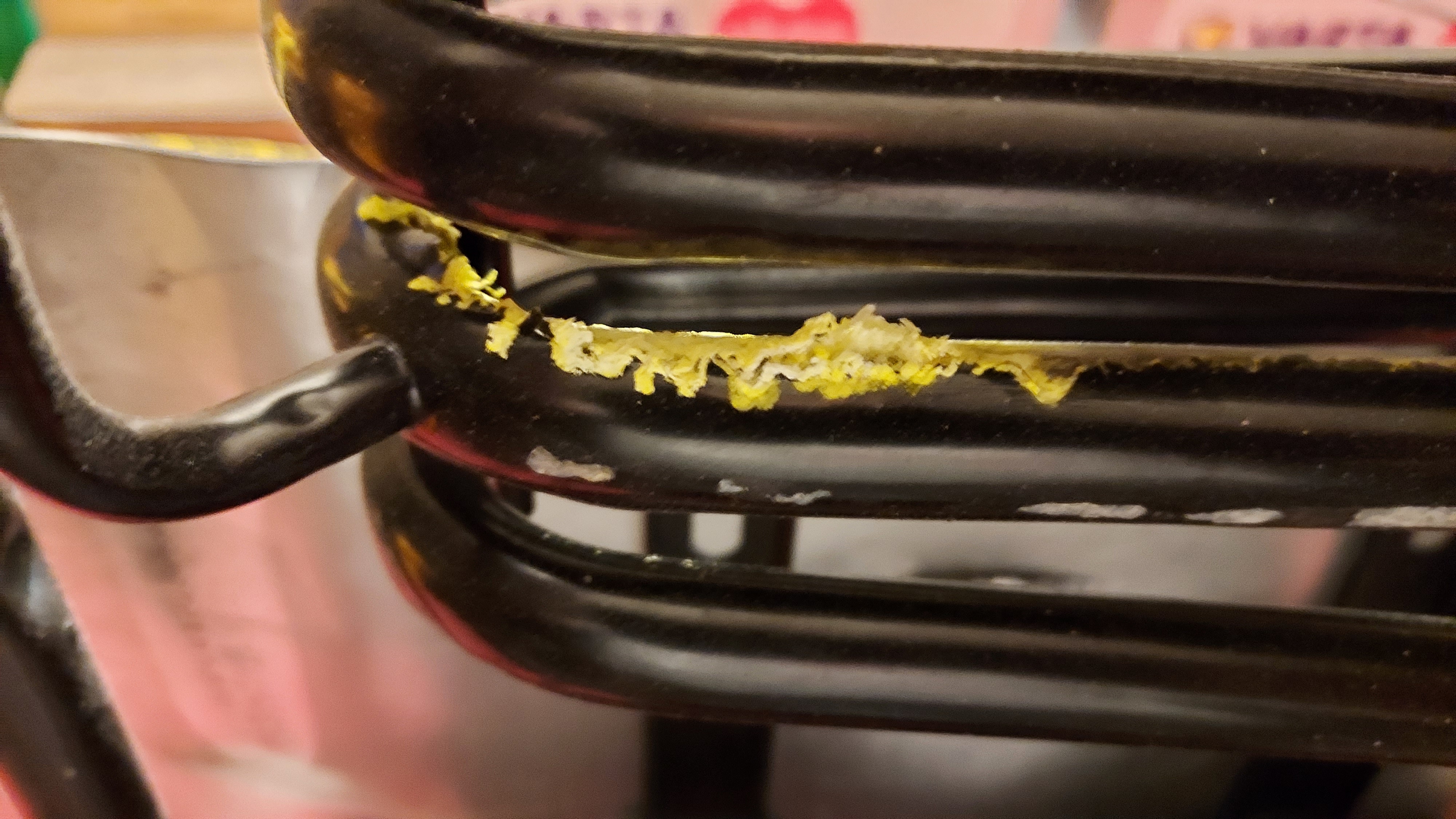

Czas podsumować prawie dwutygodniowy turnus leczniczy lodówki.
Niestety nic nie pomogło, a raczej się pogorszyło.
Ujawniła się nieszczelność, która jak podejrzewałem była przyczyną słabego chłodzenia.
Wygląda to mniej więcej tak:
A więc układ chłodzenia odszedł do krainy wiecznej zmarzliny :lol:
Zastanawiam się teraz czy można to jakoś naprawić, to znaczy na przykład zacynować nieszczelność i zaaplikować nowy czynnik.
Samogon pisze:
zadzwoniłem do gościa z olx, ogłaszał, że sprzedaje gaz i instrukcje jak go dobić.
Może by spróbować, układ i tak nieszczelny więc w razie nieudanej naprawy, wielkiej straty nie będzie.
