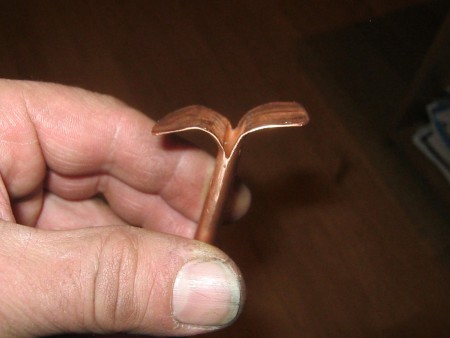

jutro mnie czeka wkładanie uszczelek w okna otwierane, tu
pokazany jest fajny przyrząd do wkładania klina wewnętrznego od piątej minuty, przyrząd wykonałem tylko bez rolki ,nawet fana sprawa i udogodnienie.

taki oto przyrząd z kawałka rury miedzianej a ile radochy :D

Dla ułatwienia rura fi 22 i te rozgięcia blaszek muszą być do samego rozcięcia wykonane oraz języki nie za długie po jakieś 1,5cm-przedni i1cm- tylni wysmarować uszczelkę czymś śliskim i samo leci.
