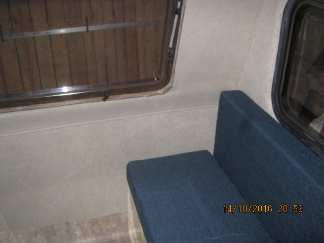

No i kolejna ściana zrobiona.

No ładnie, ładnie. ciekawie wygląda wykładzina wokół okien, zamiast płyt.
Re: Drobne Naprawy N126N Jacek
Jest przyjemnie i miło, wykładzinę przykleiłem na te białe płyty.

jacek pisze:Jest przyjemnie i miło,wykładzinę przykleiłem na te białe płyty.
Również chodzi za mną taki pomysł, według mnie o wiele lepiej wygląda takie wykończenie wnętrza [emoji4]. Jakiej wykładziny użyłeś? Ja dziś w leroy z ciekawości przeglądałem wykładziny, nie za bardzo mnie one przekonują powiem szczerze.

Wykładzinę kupiłem oryginalną u Dariusa te kawałki na przednie okno i tylne też mi obszywali i docinali oni ,mam remontówkę szarą 30m2 z której zrezygnowałem na poczet oryginału

Dizzy masz w wyborze przecież swój udział, dzięki za chwałki, a z remontówki to żonka zagroziła mi że będzie ubranka mi szyć aż skończy się zapas jak tego nie wykorzystam do czegoś
Jeszcze gąbki nowym materiałem muszę obszyć jakimś ładnym
Też uważam, że z wykładziną na ścianach okiennych jest przyjemnie i miło, tylko w takim razie po co w ogóle te płyty pod spodem? Nie lepiej było zamiast nich, dla wyrównania podłoża z listwami, dać grubszą izolację?...

dałem ocieplenie z tej czarnej gąbki którą ocieplałem całość, przyczepiłem płyty a później wpadłem na pomysł żeby założyć tapicerką i jakoś tak wyszło że przykleiłem na te płyty ale masz racje mogło ich nie być.
