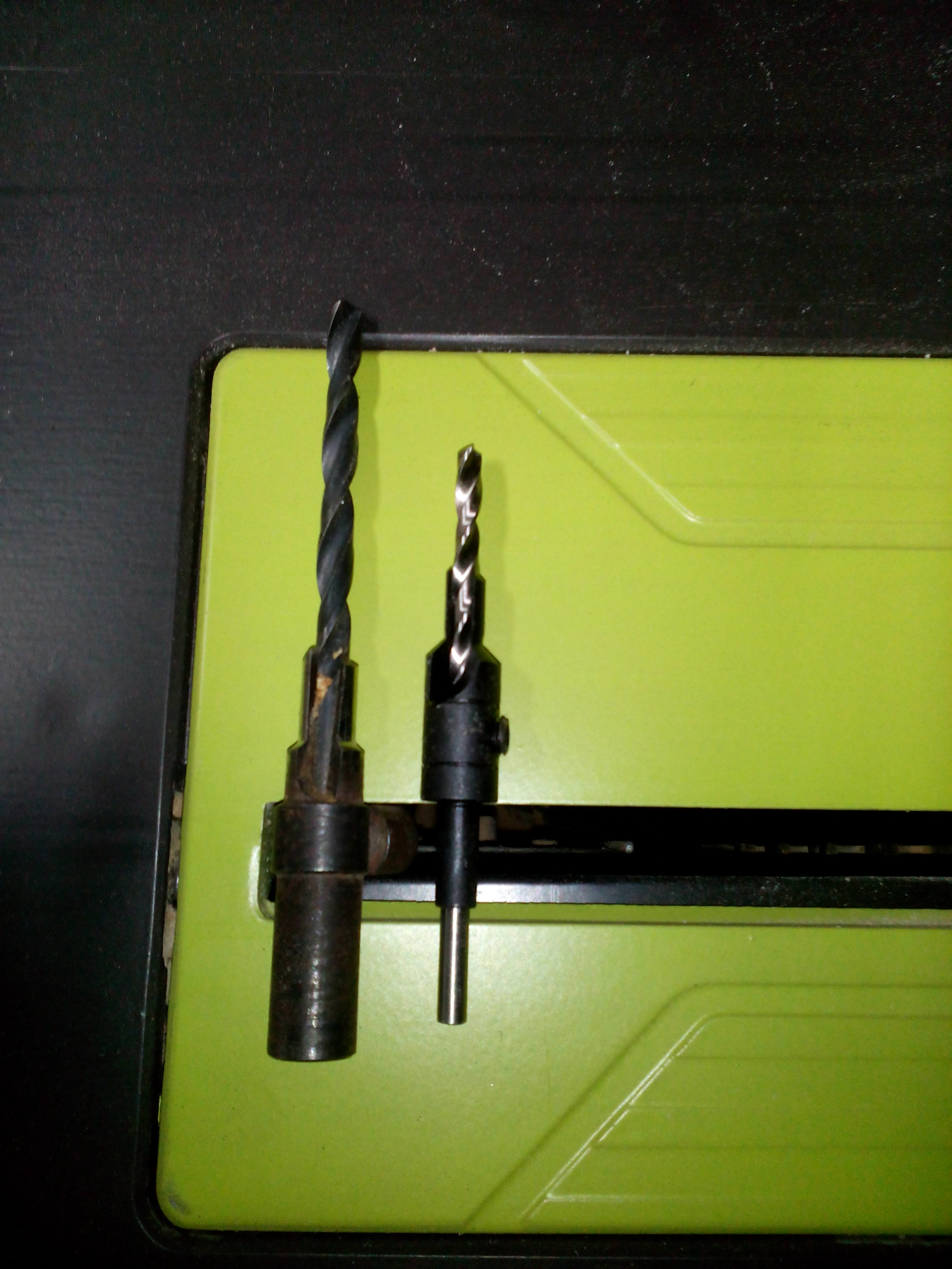

Wiertła do konfirmatów i różne ich wielkości

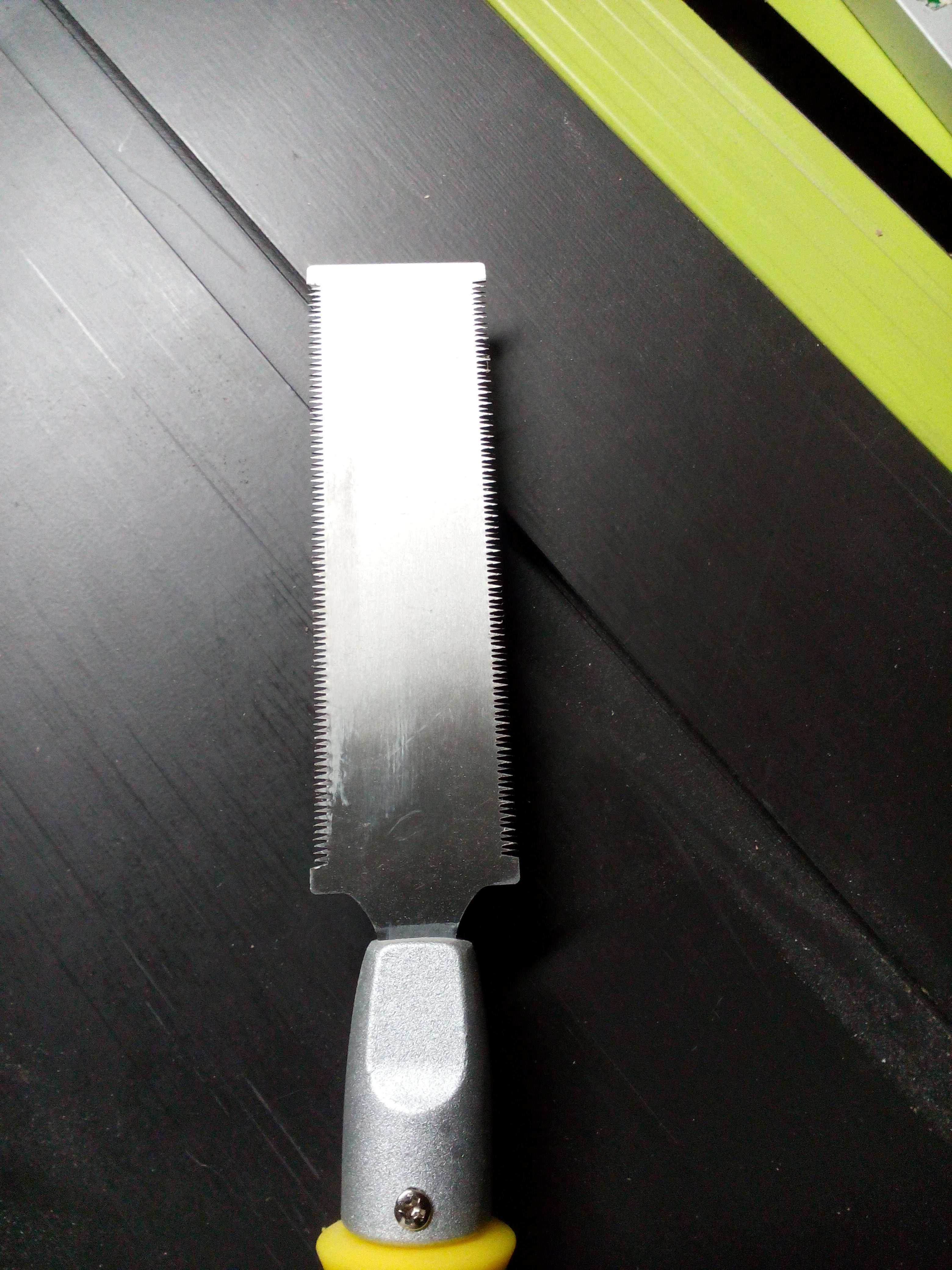

Przykładowa piła japońska

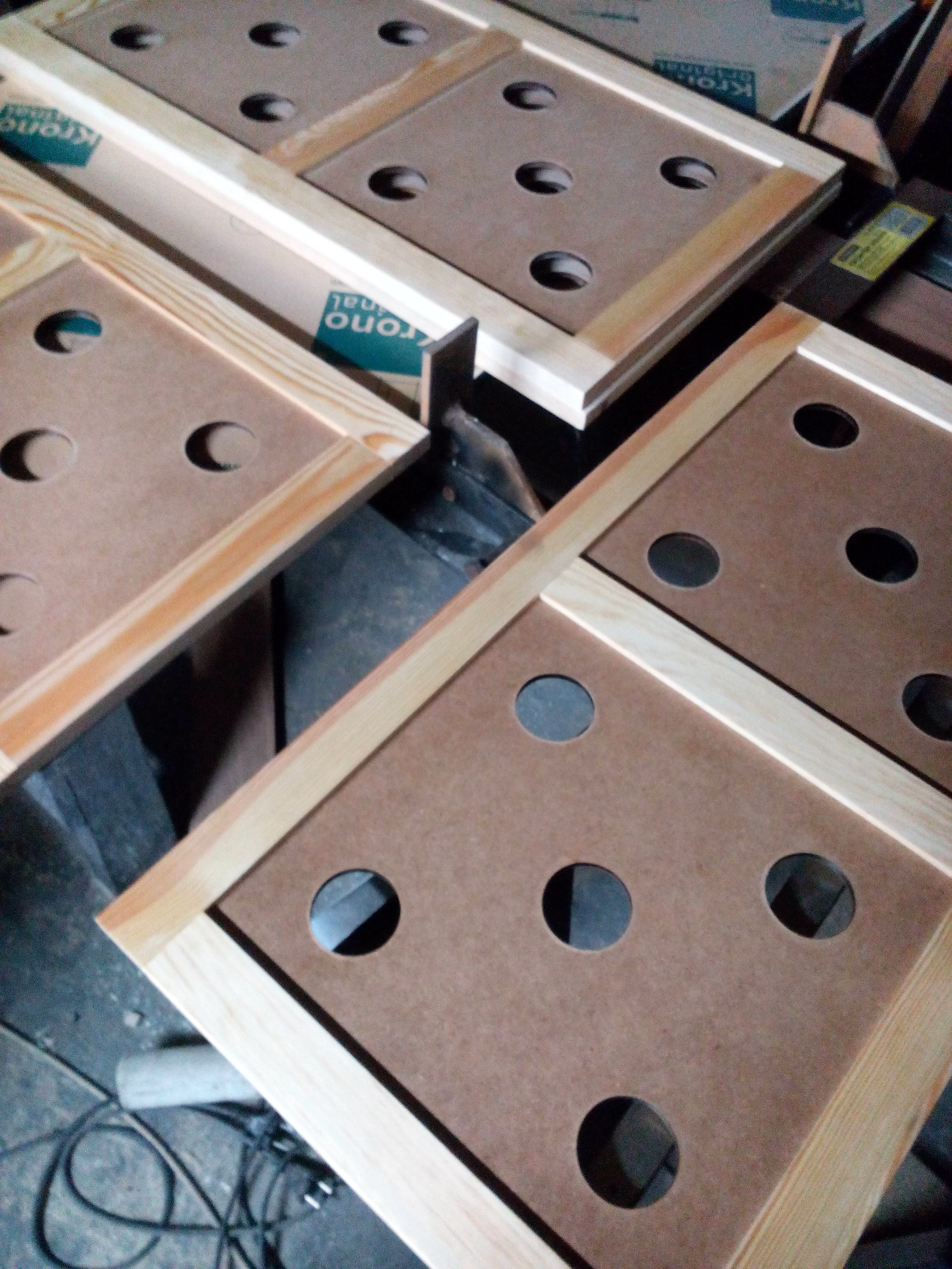

Przegrody mebli właśnie się suszą po pierwszym malowaniu.
Czas schnięcia od 2 godzin do ponad 60 godzin !
Pierwsze malowanie wstępne natryskowo dla postawienia włosia a potem jego przeszlifowanie i kolejne warstwy do uzyskania pożądanego połysku.
Kasetony w ramach mają powiercone otwory dla usztywnienia całej konstrukcji, miejsce na przeprowadzenie przewodów oraz delikatne zbicie wagi. Wiercąc takie otwory nie uzyskamy na wadze zbyt wiele. Dla przykładu. Jeden wywiercony otwór to około 10 gr Ja wywierciłem ich dokładnie 50 i zbiję na wadze jakieś 0,5 kg na całości. Dla zbicia samej wagi gra nie jest warta świeczki.
Pierwsza warstwa lakieru jest cienka i nie ma co szaleć, za pierwszym razem żadnej konkretnej warstwy nigdy nie uzyskamy. Kolejna warstwa powinna być już ok i jeśli chodzi o środek mebla to wystarczy. Ma być czysto i w miarę zabezpieczone od wilgoci. Lakiery wodne nie są złe jako pierwsza warstwa. Jednak nie są tak odporne jak lakiery na bazie rozpuszczalników. Jaki lakier do środka mebla w przyczepie ? Odpowiem najtańszy. Drewno nie zgnije tak szybko.
