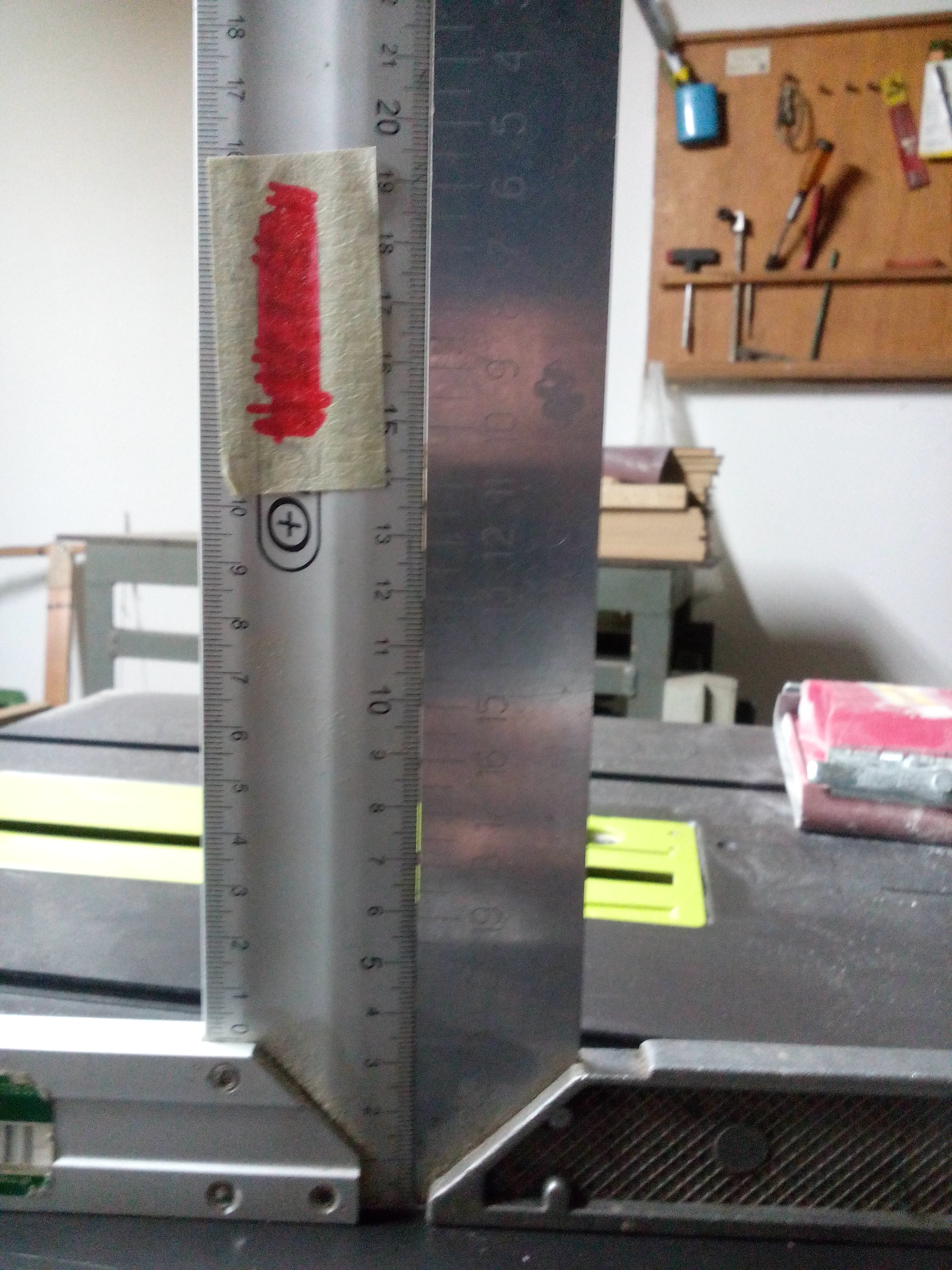

Kątowniki hmm tu się sprawa ma tak. W sklepie mamy niezły wybór. Ceny również.
Kątownik jak sama nazwa wskazuje powinien mieć odpowiednie kąty. Podstawą to kąt prosty czytaj 90 stopni ( niestety nie wszystkie te kąty posiadają )
Bierzemy trzy kątowniki od najdroższego do najtańszego. Kładziemy na ladzie i przykładamy do siebie najtańsze z najdroższym. Wdg tego najdroższego wybieramy ten z kątem prostym, jak najtańszy i mamy super dokładny kątownik ;) tak samo robimy z poziomicą. Do super drogiej przykładamy tanią ;) Jeżeli pokazują to samo to dlaczego mam przepłacać skoro nie zajmuję się tym zawodowo.

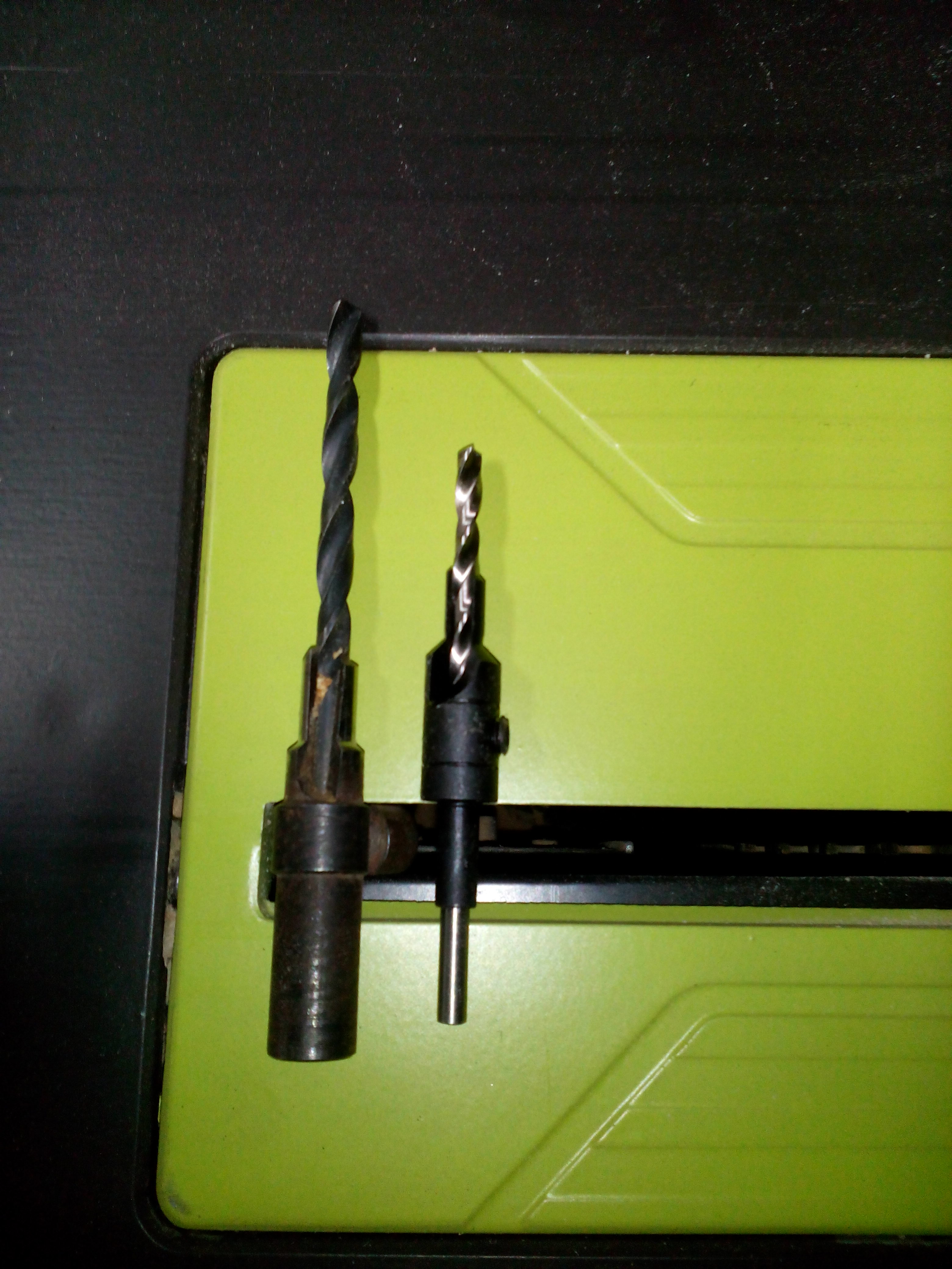

Wiertło do konfirmatów też trzeba mieć, jedno z najszybszych i najprostszych połączeń przy jego pomocy możemy uzyskać.

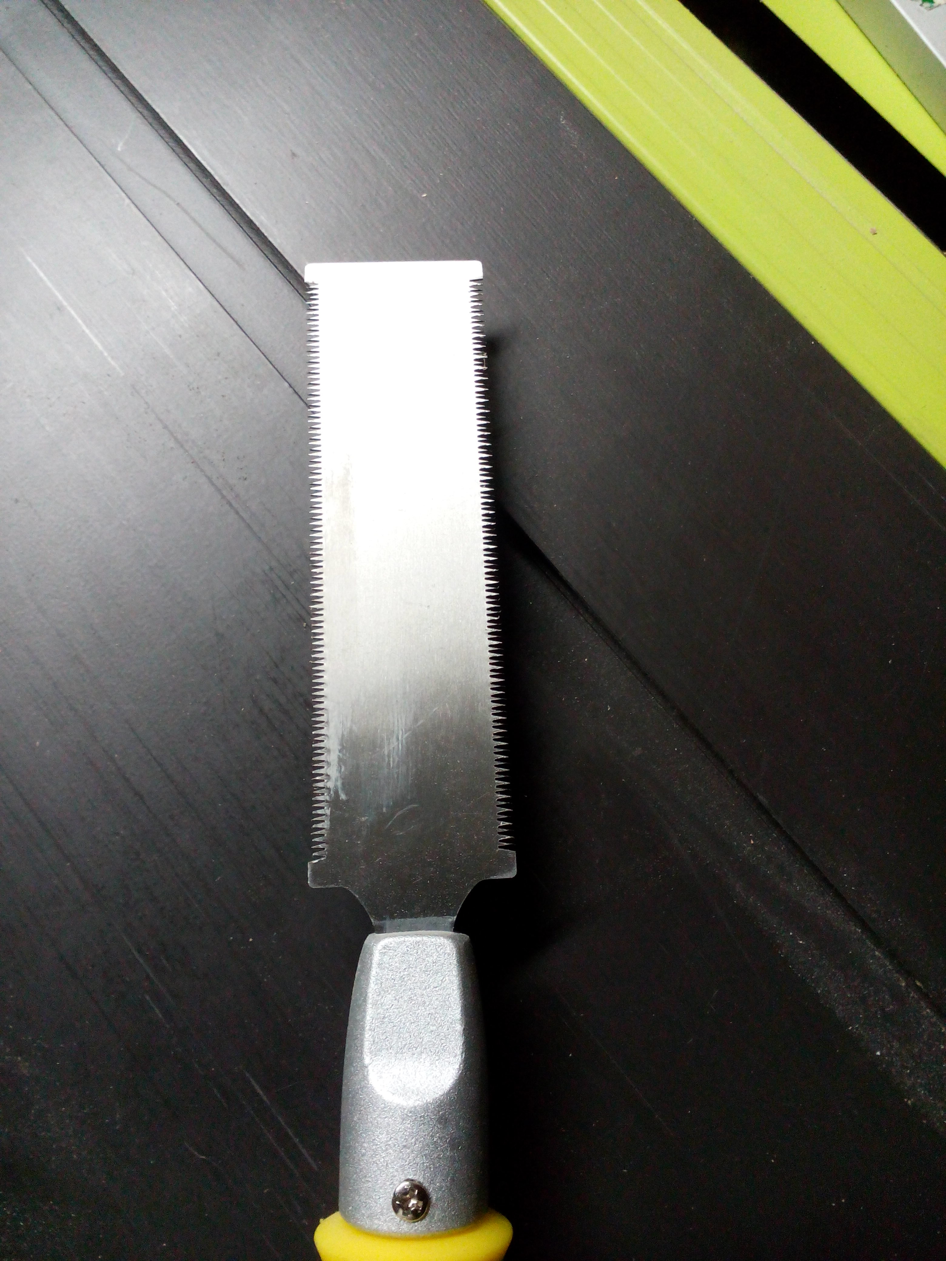

Piła ręczna też się nam przyda. Kupić jedną dobrą z hartowanym zębem i będzie na długie lata najlepiej z napisem jet coś tam ;) Rozwiązaniem będzie tu zakup piły japońskiej. Piła japońska charakteryzuje się tym, że cięcie jest bardzo czyste, nie wymaga siły a zęby ta piła ma skierowane do tyłu ( odwrotnie niż wszystkie inne ) Dlaczego do tyłu ? Bo tnie jak ją ciągniemy a nie pchamy. Unikamy w ten sposób jej falowania czy krzywienia podczas cięcia. Dlatego jest wykonana z bardzo cienkiego materiału i ma bardzo mały rzaz a przy tym doskonale gładki. Doskonale sprawdza się przy cięciu płyt i wchodzę w zakład z każdym, że płytę meblową dł 2m przetniemy taką piłą szybciej niż podłączymy piłę i ustawimy liniał po którym ta piła ma się przesuwać.

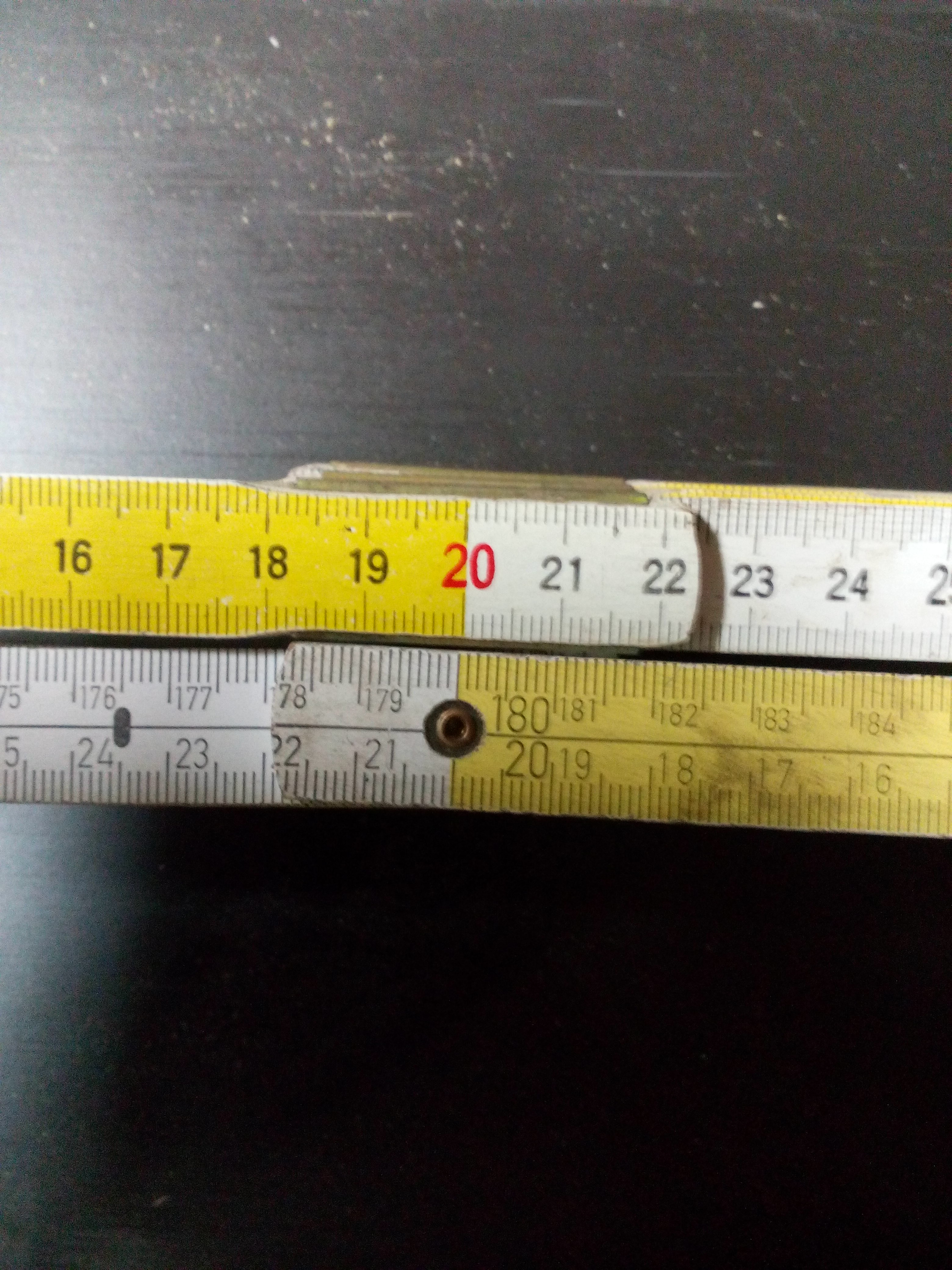

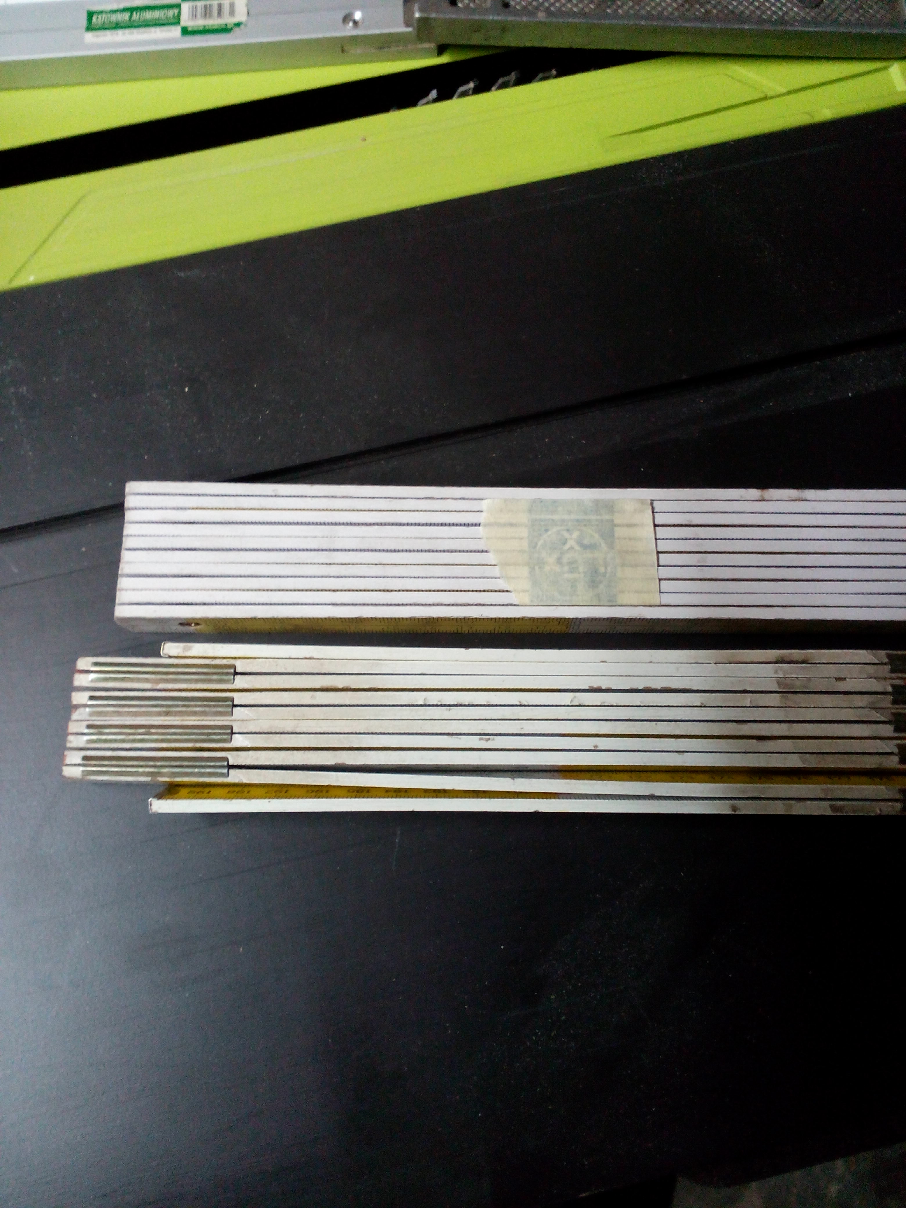

Miara składana i jej różnice
Wiertła do konfirmatów i różne ich wielkości
Kątowniki i ich weryfikacja
Przykładowa piła japońska

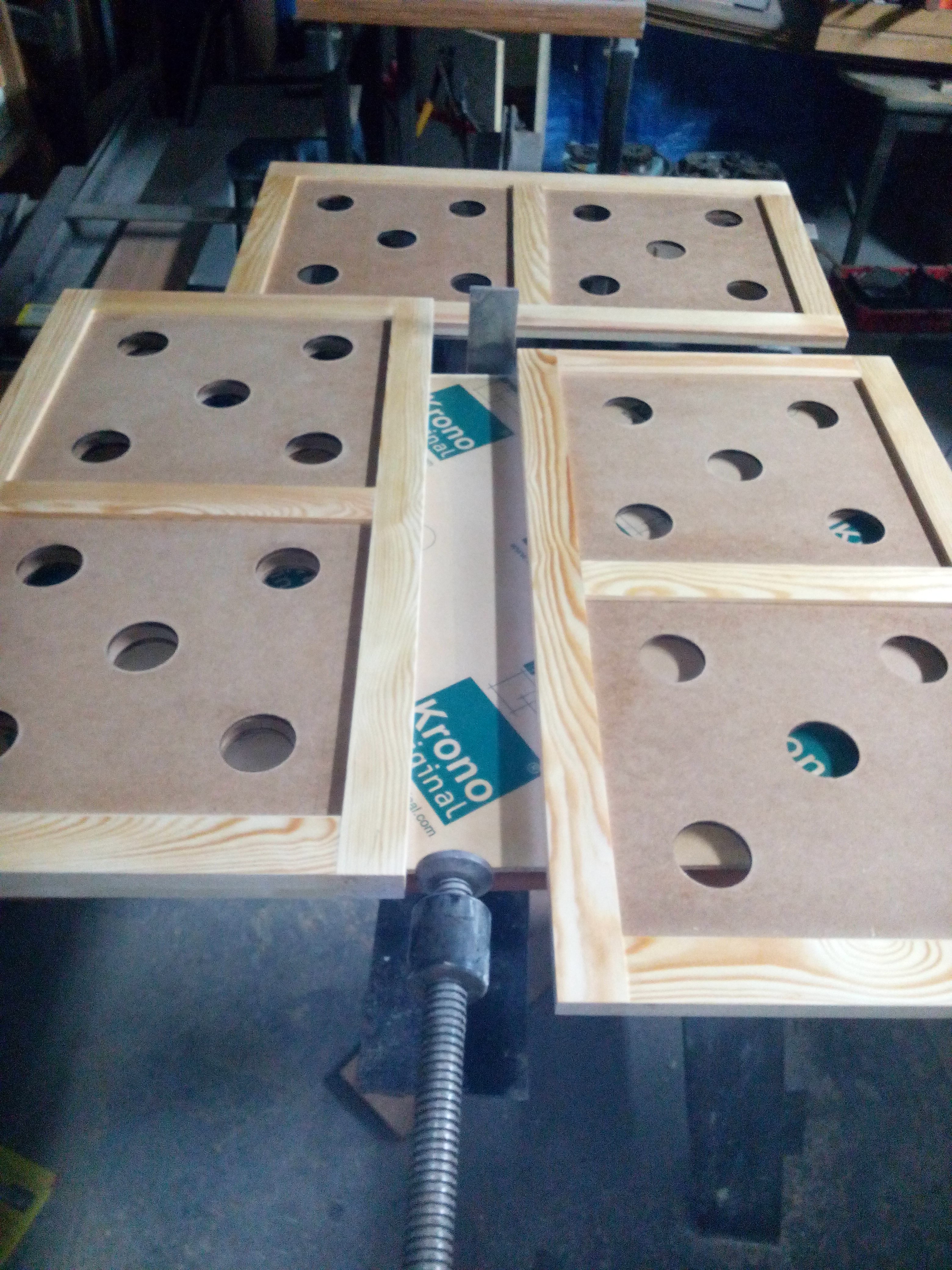

Moje prace posuwają się do przodu małymi kroczkami.
Przegrody mebli właśnie się suszą po pierwszym malowaniu.
Czas schnięcia od 2 godzin do ponad 60 godzin !
Pierwsze malowanie wstępne natryskowo dla postawienia włosia a potem jego przeszlifowanie i kolejne warstwy do uzyskania pożądanego połysku.
Kasetony w ramach mają powiercone otwory dla usztywnienia całej konstrukcji, miejsce na przeprowadzenie przewodów oraz delikatne zbicie wagi. Wiercąc takie otwory nie uzyskamy na wadze zbyt wiele. Dla przykładu. Jeden wywiercony otwór to około 10 gr Ja wywierciłem ich dokładnie 50 i zbiję na wadze jakieś 0,5 kg na całości. Dla zbicia samej wagi gra nie jest warta świeczki.
Pierwsza warstwa lakieru jest cienka i nie ma co szaleć, za pierwszym razem żadnej konkretnej warstwy nigdy nie uzyskamy. Kolejna warstwa powinna być już ok i jeśli chodzi o środek mebla to wystarczy. Ma być czysto i w miarę zabezpieczone od wilgoci. Lakiery wodne nie są złe jako pierwsza warstwa. Jednak nie są tak odporne jak lakiery na bazie rozpuszczalników. Jaki lakier do środka mebla w przyczepie ? Odpowiem najtańszy. Drewno nie zgnije tak szybko.
