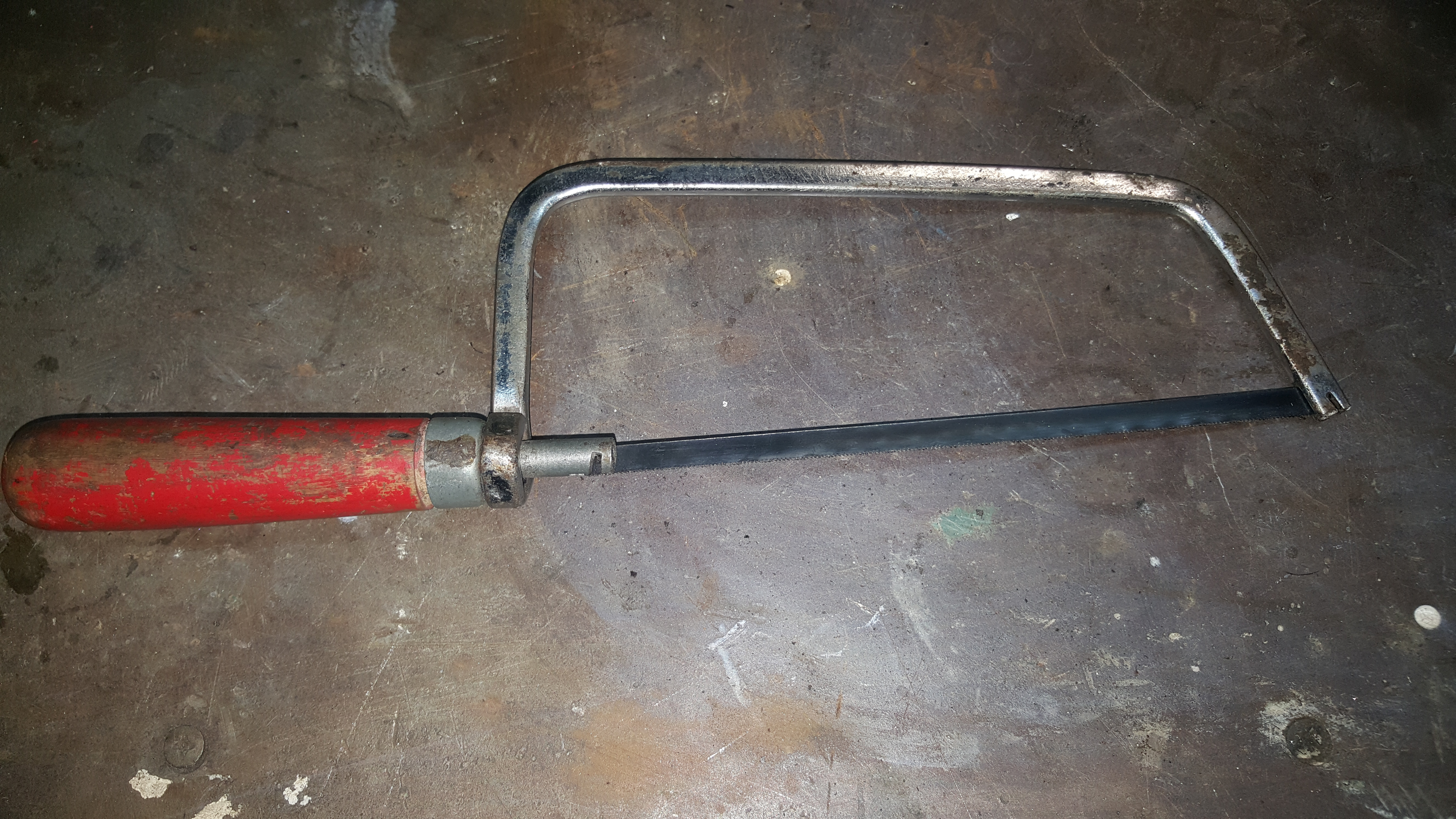

No to patrz :mrgreen: skoro tulejki są za duże po zewnetrznym wymiarze w środku otwór też za duży o dosłownie 3do 5 setek to wpadłem na pomysł że natne tą tulejke wzdłuż cienkim brzeszczotem ,okazało sie że sama się zamknęła i pieknie dopasowała do suwadła :mrgreen: włożyłem ją na suwadło zapiołem do tokarki i lekko stoczyłem tulejke aby dopasować do obudowy najazdu ,efekt końcowy wszystko pieknie gra nawet bede musiał lekko dotrzeć pastą do docierania zaworów no i duży banan na mym pysku :mrgreen:

Taką mam malutką piłe do zadań specjalnych

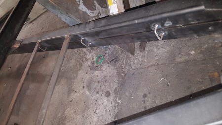

Na dzisiaj tyle ,otwory na urzadzenie najazdowe powiertałem ,chlapacze przypasowane,mocowanie kufra przyspawane ,kosz na koło zapasowe dopasowwne ,uchwyty na kabel przyspawane ,jutro zostanie mi pospawać wzmocnienia ramy , zrobić mocowania na amortyzatorki pospawać je a potem wszystko oszlifować.
Postautor: Fiacior75 » piątek, 1 gru 2017, 19:01
Dobra koniec tygodnia ,rama gotowa taki był plan no i ciesze sie udał,sporo pracy mnie to kosztowało. Wspawałem uchwyty do amortyzatorów i wzmocnienia ramy w miejscach podpór. Jednak zamontuje oryginalne amortyzatory i tyle.Szczeki do wymiany ,Andrzejku nakretki są na klucz 27 :mrgreen:

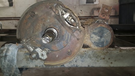

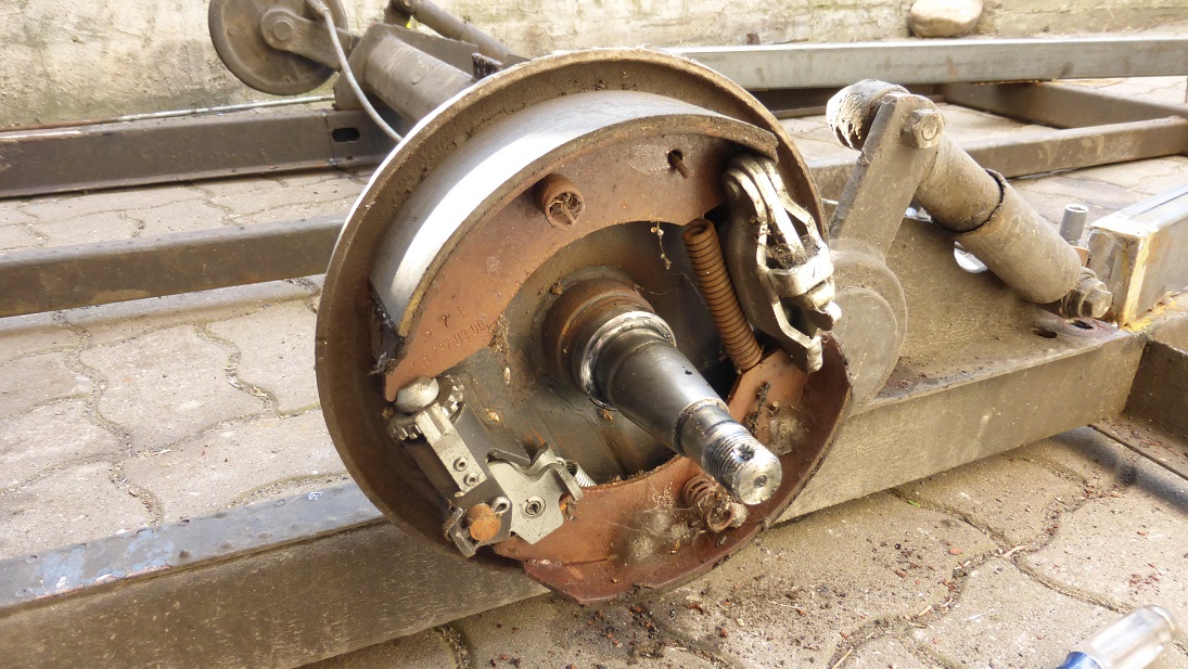

Jak widac na ostatnim zdjeciu prawa szczeka zużyta aż do blachy, oś to Alko B800 szukałem po tym symbolu i nic ,dopiero jak wpisałem szczeki hamulcowe do przyczepy ro znalazłem prawie identyczne do osi niewiadów 200/35 :D. Ciekawe niemiecka oś a Polskie szczęki ,czyżby ktoś coś skopiował?

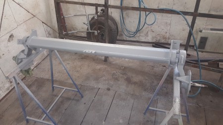

Oś postanowiłem porzadnie oczyścić i pomalować szarym barankiem z firmy Boll,calkiwm fajnie to wyszlo a jednocześnie zabezpiecza antykorozyjne.
