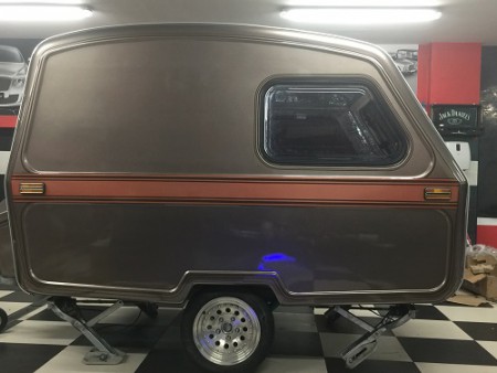

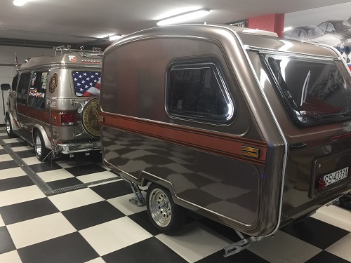

A co do remontu mej obecnej zapiekanki to w tym tygodniu zrobiliśmy projekty wyklejanek na zewnątrz, wymierzyliśmy wszystkie okablowanie, nawierciliśmy kilka otworów pod obrysówki, wykleiliśmy pierwsze pasy, wycięliśmy kilka blaszek pod chlapacze i inne mocowania.
Umyliśmy przyczepę i lekko budę przepolerowaliśmy, został jeszcze kwarc i wosk lecz to zrobimy na sam koniec gdyby ktoś coś zrobili ludzie podczas roboty...
Zajęliśmy się polerowaniem felgi, ale okazało się że będziemy ingerować w felgę głębiej niż tylko polerka.
Założyliśmy blachy i obliczyliśmy cały środek ile kupić skóry.
Wyszło jak zwykle coś na minus, lodówka która posiadam jest za wysoka i łóżko strasznie wysoko by wyszło:(
Lodówka zostanie w holowniku i tyle:)
Jedno z czego się cieszę to podpory, nie dość że elektryczne to jeszcze bardzo dobre łapy gumowe o dużym polu podparcia.
Śmiejemy się że po lekkim opuszczeniu świetnie by się sprawdziły jako płozy na śniegu:)
Od poniedziałku jedziemy z całym oświetleniem, może idzie nam to powoli, ale robimy wszystko na jakość a nie na ilość ....

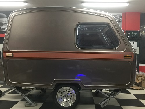

Murano pisze:Łeeee.... Bez zdjęć się nie liczy...
Mówisz i masz:)
Tylko tak dla podkręcenia ciekawości bo jeszcze nie do końca wyklejona, ale widać w jakim kierunku idziemy...

Oj Archie te podpory będziesz jeszcze przeklinać. Otwierają się odwrotnie niż powinny
 Zakładając że przy montażu nie dano ciała, to ich montaż był słabym wyborem do tak małej przyczepy, bo w większej może i by się sprawdziły ale też przy innym ustawieniu niż tu na foto.
						Re: No I stało się .....
Stachu nie wiem skąd wiesz ze powinny się otwierać odwrotnie jeśli śruby do korby są na zewnątrz, chyba ze chciałbyś kręcić od środka korba:)
Przyczepę podpieralismy w różnych terenach płasko, górki, trawa błoto i wszystko jest Ok.
Jedyny minus to mocne sprężyny które wymieniliśmy i nieraz trzeba pomoc noga ładnie położyć się stopie na przykład na śliskiej kafelce w garażu, czego nie ma już w terenie bo zawsze się łapa o coś zaprze.
Rozumiem o co ci chodzi z tym kierunkiem podpór lecz wyjdzie w praniu, ja w przyczepie mam tylko duże i małe łóżko na stałe, chodzić po niej nie będę wiec nie będzie uciekać chyba:) pożyjemy zobaczymy, najwyżej przełożę w innym kierunku bez możliwości kręcenia korba.

Też myślę o tej kierunkowości podpór,ale chyba one same w sobie  nie są takie "Witkie" jak oryginał , mają większe oparcie o podłoże i tu chyba nie ma o co się martwić. Mnie martwi tylko to że Kolega mega wysoko powiesił poprzeczkę i po tym remoncie to już nikogo nic tutaj bardzo długo nie zaskoczy , mega robota.

Artur, Niewiadów doszedł do tego że podpory powinny być odwrotnie już po kilku latach bo taki układ się nie sprawdza. Wiotkość konstrukcji i siła docisku konieczna przy kręceniu korbą to jedno, ale chodzi o to jaka jest odległość punktu podparcia (styku z ziemią) od osi przyczepy.
Żeby nie było - wiem doskonale że te Twoje podpory są bardzo dobre i nie ma co ich porównywać ze starymi niewiadowskimi, ale praw fizyki tu nie oszukasz. Te podpory są zrobione w ten sposób zwyczajnie dlatego, że są przewidziane do innej gabarytowo przyczepy.
W każdym razie trzymam kciuki żeby się sprawdziły. Pokaż tę drugą przyczepę co kupiłeś
 - Posty: 5944
Stachu, to są podpory od przyczepy DMC 1600 albo lepiej. Przy masie zapiekanki nie ma dla nich znaczenia odległość od osi etc. Podniesiesz na nich przyczepę tak żeby koła wisiały i nie będzie cały kemping wiedział, że odbierasz się do kobity... tak jak to jest na niewiadowskich podporach nawet tych nowszych. Dopiero najnowsza niewiadowska podpora jest stabilniejsza, ale i tak dobrze jest ją poprzeć rozchyleniem.

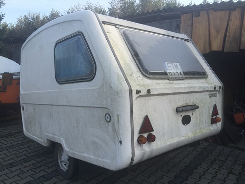

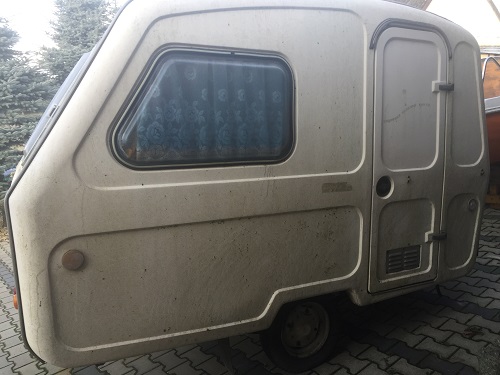

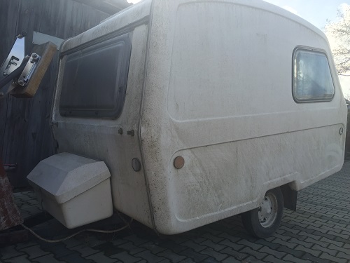

stachu_gda pisze: Pokaż tę drugą przyczepę co kupiłeś
I kilka fotek ,, nowego,, starego nabytku:)

Fajna, chyba z miarę zadbana ?
Jakie plany ?
