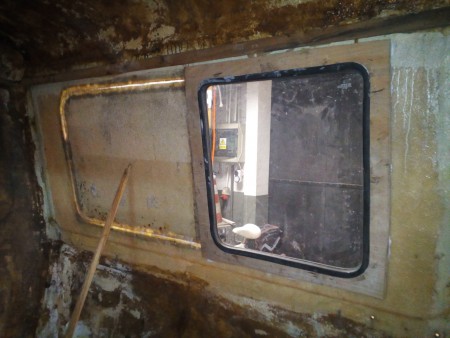

Hhmm taką ramkę jak na ostatnim zdjęciu klei się na klej a nie przytrzymuje ściskami ,no bo jak firanke i szybke założyć?

Ja tam nie wiem ale wydaje mi się że się walnąłeś przy mierzeniu na szerokość. Chyba tam kilka cm brakuje :)

:D Panowie damy rade i z firaneczką. Szerokość będzie ok mniejsze okno coś na wzór n126 ET, bo sraczysław będzie tam wstwimy szybkę od kaczki no i firanke powiesze :D

No że jest kilka cm brak to h... , ale jest nie z tej strony jest po mojej stronie a powinna być po twojej samoogonie.

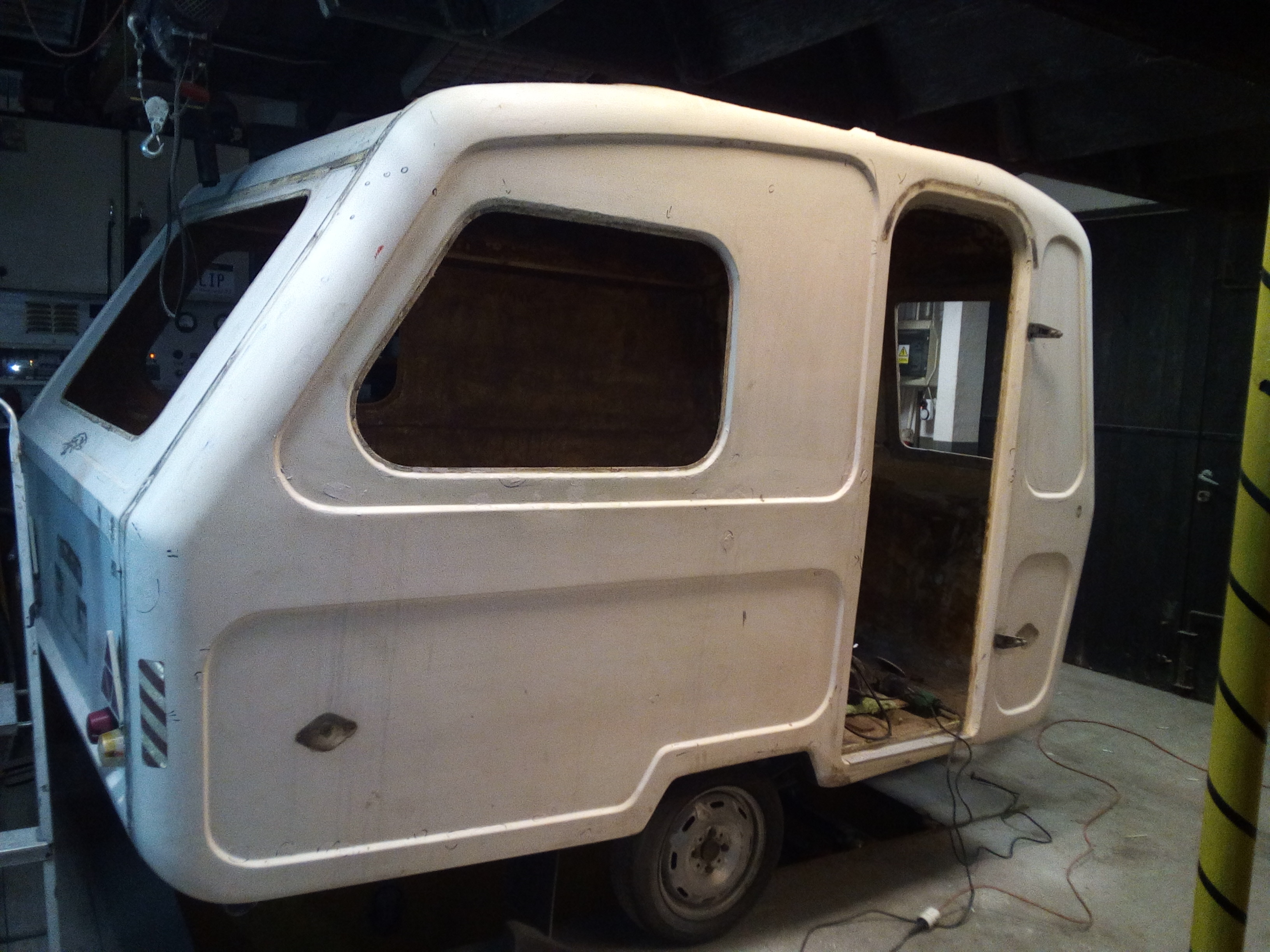

Moje dzisiejsze syzyfowe prace, przymiarka szyby i wstawienie kawałka laminatu w którym będzie miejsce intymne :lol: a rączki jeszcze mi się kleją od żywicy bleee i teraz nie wiem czy dawać listwę aluminiową górna po całej długości nad tym śmiesznym okienkiem czy w :?: ogóle bezzzzz?? :?:

Ciekawi mnie Twoja koncepcja. Jak dużą łazienkę chcesz zrobić? Tak patrzę po powierzchni okna i wychodzi, że chcesz ją zrobić znacznie większą niż jest w n126et? Co planujesz w niej upchnąć?

Łazienka nie będzie duża owszem po oknie może się wydawać ale po prostu od kaczki mi tak przypadkiem wpadło w ręce i tak idealnie na wysokość pasowało że no musiałem, prędzej jakiś regalik w kuchni zrobię. Łazienka hmmm wiesz jeszcze nie wiem sam może prysznic, fajnie by było kasetową dorwać ale ceny mnie trochę przerażają 800zł trzeba za używkę dać...no wolałbym 500zł :lol: umywalkę może, sam jestem ciekaw co mi tam w kąciku wyjdzie... :shock:

CONFEX pisze:.... i teraz nie wiem czy dawać listwę aluminiową górna po całej długości nad tym śmiesznym okienkiem czy w :?: ogóle bezzzzz?? :?:
Ja bym teraz nie dawał wcale tej listwy aluminiowej. Będzie ciekawszy wygląd i więcej miejsca na ewentualne graffiti ;)

Szpachluje szlifuje i znowu szpachluje, ciekawe co juto będę robił....mam nadzieje że po pomalowaniu, ale bez graffiti :D nie będzie widać wstawionej zaślepki okna.

Fajnie to wygląda. Przypomnij od czego ta szyba. Pasowała idealnie na wysokość?

Szyba pasuje od mercedesa tzw.kaczki z dubel kabiną, ta tylna z dzwi, bądz ta druga, są takie same. Trochę narożniki w niewiadowce obciąłem -inne zaokrąglenie .

...mam nadzieje że po pomalowaniu, ale bez graffiti  nie będzie widać wstawionej zaślepki okna.
Spoko. Jeżeli nie wstawiłeś innego materiału tylko laminat, a do tego równo z płaszczyzną ściany i dobrze wyszpachlowałeś, to po malowaniu nic nie będzie widać i nie powinno z czasem pękać. Gorzej jest wlaminować inny materiał, który inaczej pracuje przy zmianach temperatur.
