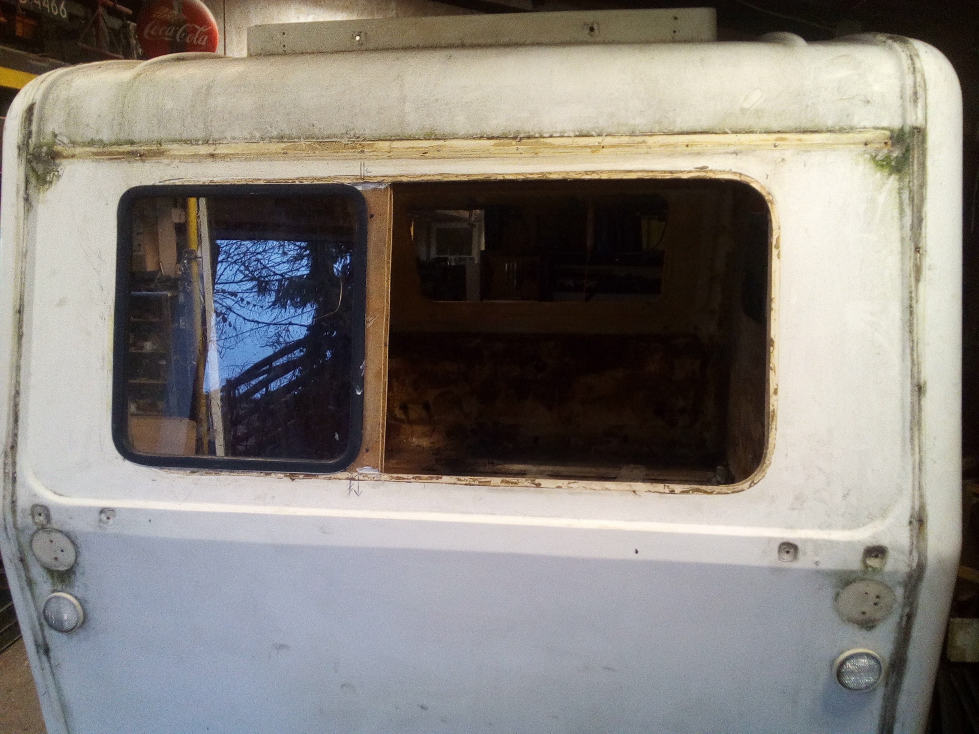

Hhmm taką ramkę jak na ostatnim zdjęciu klei się na klej a nie przytrzymuje ściskami ,no bo jak firanke i szybke założyć?

Ja tam nie wiem ale wydaje mi się że się walnąłeś przy mierzeniu na szerokość. Chyba tam kilka cm brakuje

No że jest kilka cm brak to h... , ale jest nie z tej strony jest po mojej stronie a powinna być po twojej samoogonie.

Moje dzisiejsze syzyfowe prace, przymiarka szyby i wstawienie kawałka laminatu w którym będzie miejsce intymne
a rączki jeszcze mi się kleją od żywicy bleee i teraz nie wiem czy dawać listwę aluminiową górna po całej długości nad tym śmiesznym okienkiem czy w
ogóle bezzzzz??

Ciekawi mnie Twoja koncepcja. Jak dużą łazienkę chcesz zrobić? Tak patrzę po powierzchni okna i wychodzi, że chcesz ją zrobić znacznie większą niż jest w n126et? Co planujesz w niej upchnąć?

Łazienka nie będzie duża owszem po oknie może się wydawać ale po prostu od kaczki mi tak przypadkiem wpadło w ręce i tak idealnie na wysokość pasowało że no musiałem, prędzej jakiś regalik w kuchni zrobię. Łazienka hmmm wiesz jeszcze nie wiem sam może prysznic, fajnie by było kasetową dorwać ale ceny mnie trochę przerażają 800zł trzeba za używkę dać...no wolałbym 500zł
umywalkę może, sam jestem ciekaw co mi tam w kąciku wyjdzie...

Ja z lenistwa zostawiam u siebie normalne okno i tylko jakąś zasłonkę na "łazienkową" część okna zrobię

CONFEX pisze:.... i teraz nie wiem czy dawać listwę aluminiową górna po całej długości nad tym śmiesznym okienkiem czy wogóle bezzzzz??
Ja bym teraz nie dawał wcale tej listwy aluminiowej. Będzie ciekawszy wygląd i więcej miejsca na ewentualne graffiti

Szpachluje szlifuje i znowu szpachluje, ciekawe co juto będę robił....mam nadzieje że po pomalowaniu, ale bez graffiti
nie będzie widać wstawionej zaślepki okna.

Fajnie to wygląda. Przypomnij od czego ta szyba. Pasowała idealnie na wysokość?
Re: Remont Niewiadów n 126D rozpoczety
Szyba pasuje od mercedesa tzw.kaczki z dubel kabiną, ta tylna z dzwi, bądz ta druga, są takie same. Trochę narożniki w niewiadowce obciąłem -inne zaokrąglenie .

...mam nadzieje że po pomalowaniu, ale bez graffiti nie będzie widać wstawionej zaślepki okna.
Spoko. Jeżeli nie wstawiłeś innego materiału tylko laminat, a do tego równo z płaszczyzną ściany i dobrze wyszpachlowałeś, to po malowaniu nic nie będzie widać i nie powinno z czasem pękać. Gorzej jest wlaminować inny materiał, który inaczej pracuje przy zmianach temperatur.

Całkiem ładnie to okienko wyszło.
